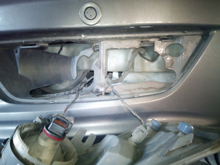

В общем то обычная ситуация для любого авто — перегорела лампа, в моем случае это правая ПТФ.
Почитав запись www.drive2.ru/l/8787911/ купил в пятницу пару ламп.

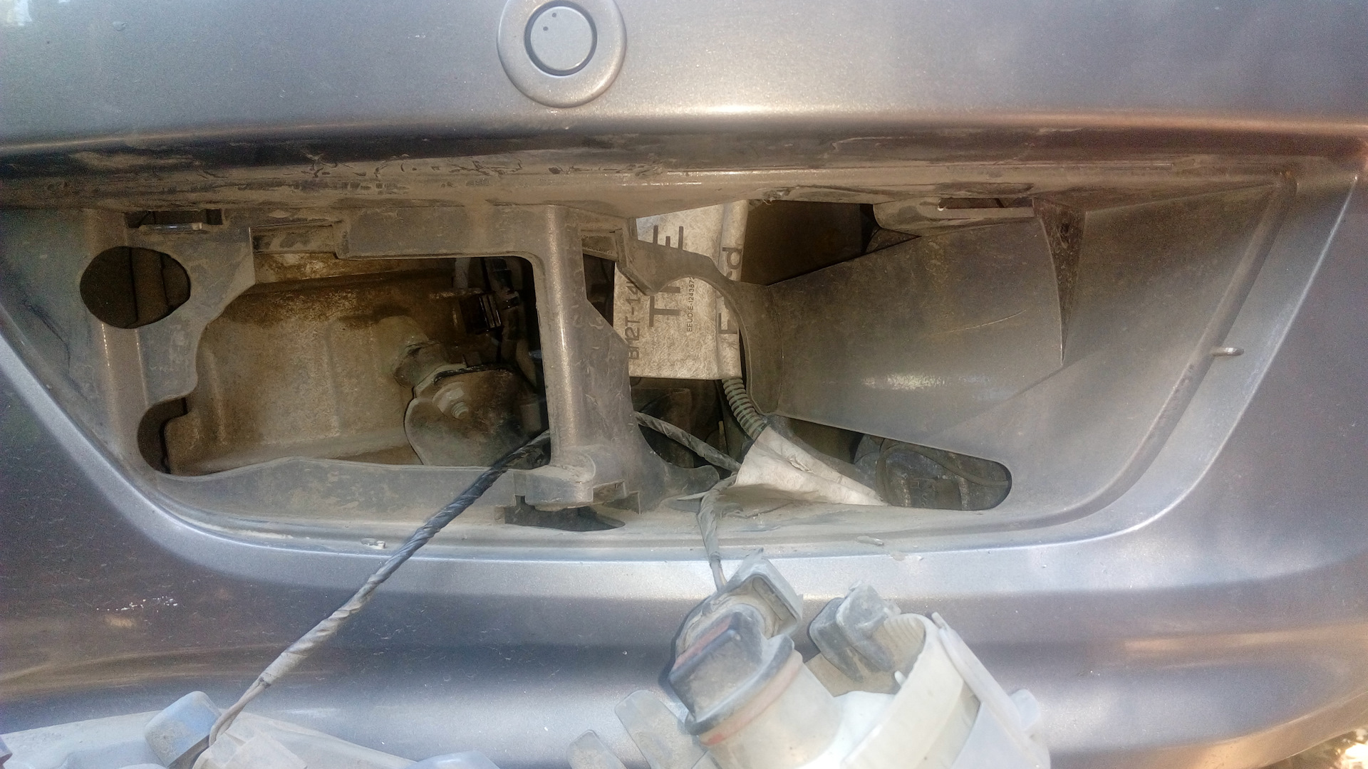

Сегодня на даче сначала снял правую фару, посмотрел на птф изнутри, можно было бы прямо так поменять, но надо же разобраться, как фару снимать, ведь к левой фаре так просто уже не подобраться.

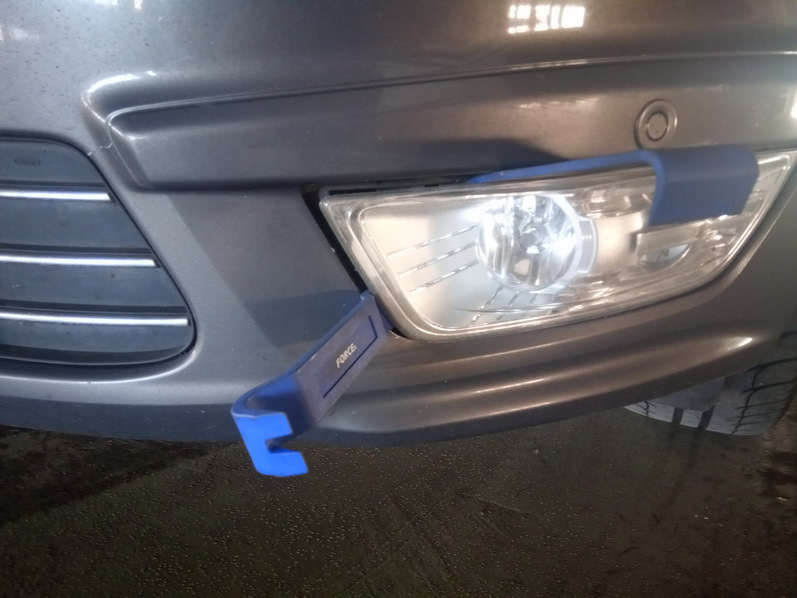

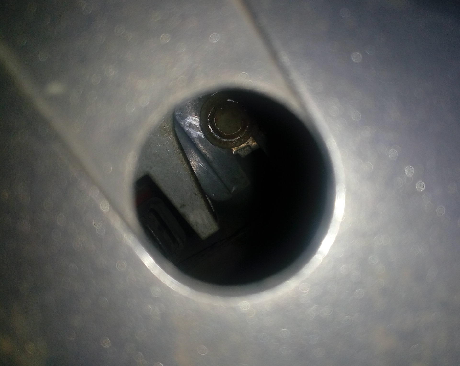

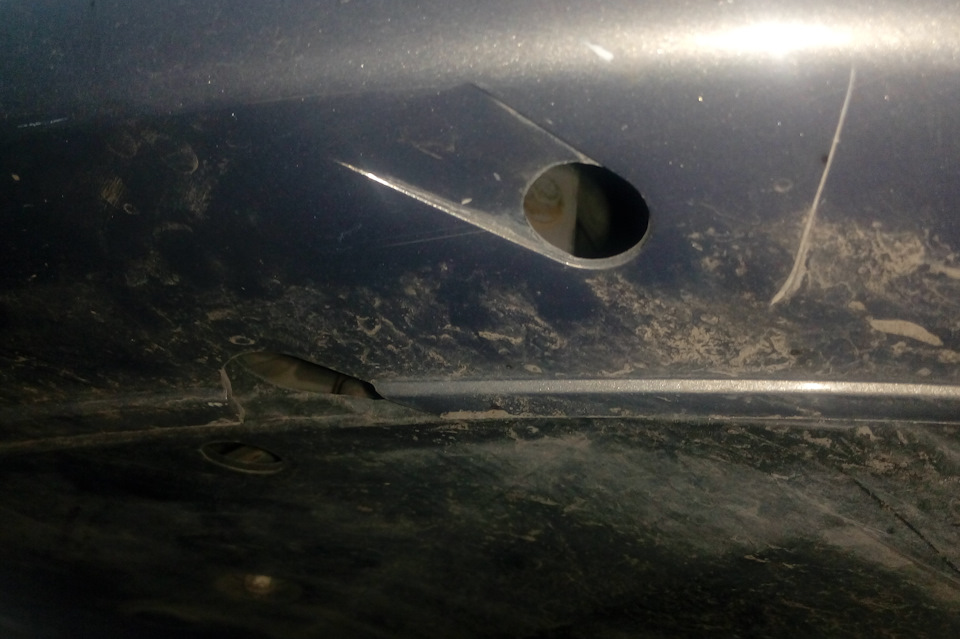

Итак, прилег на фанерку и под бампер, как и говорили — там один болтик на 8, который достаточно ослабить, а не выкручивать.
Ослабил болтик, затем одной из широких лопаток для демонтажа пластиковых панелей через верхний стык лампы с бампером пошарил и отжал одну защелку, затем лопатку подвинул дальше к крылу и отщелкнулась вторая и фара вышла из бампера.

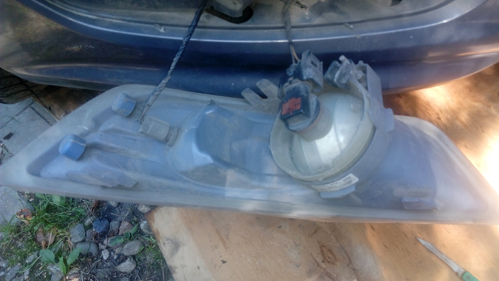

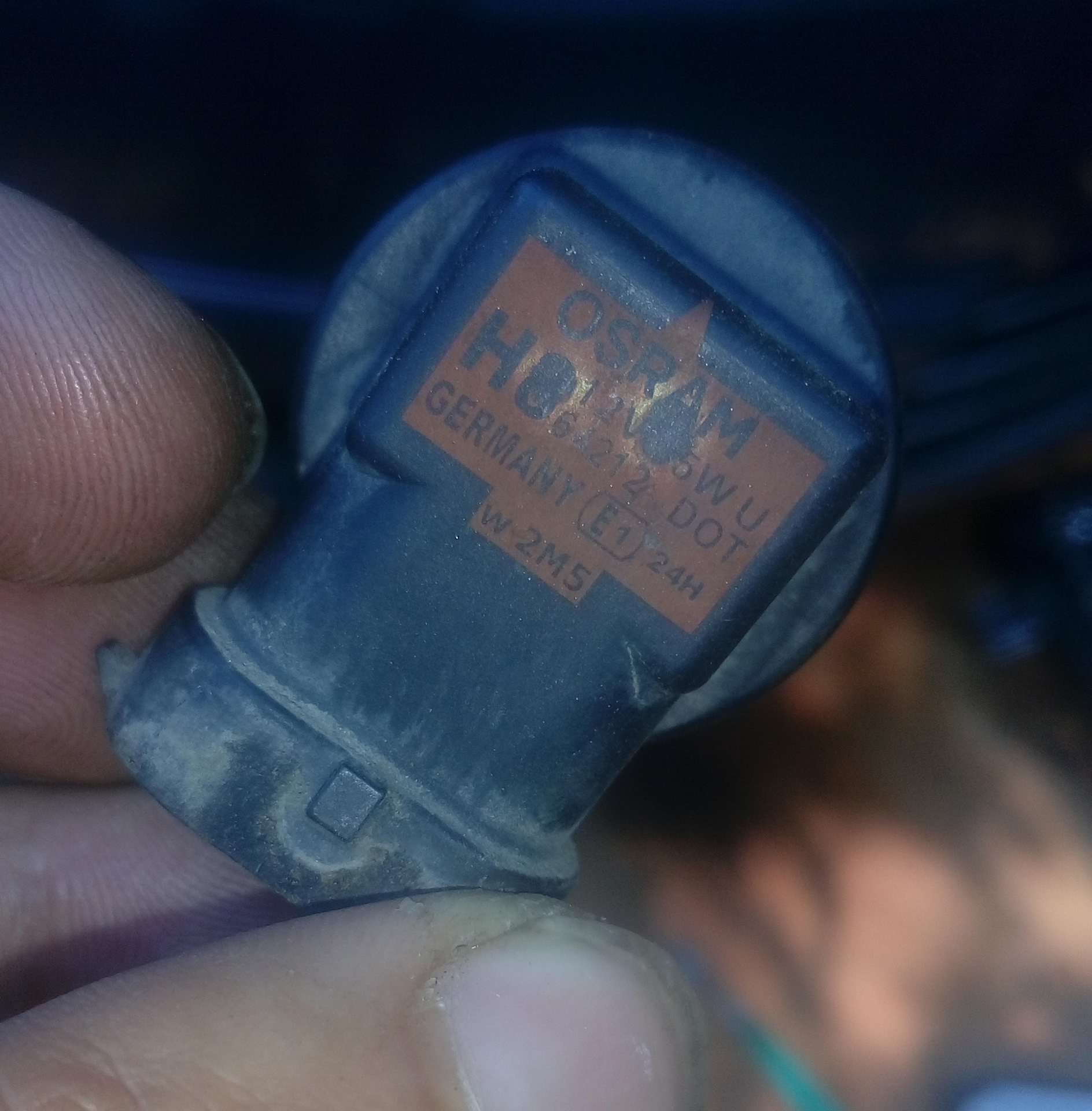

Далее все просто, снимаем разъем с лампы и … трох-тибидох, вместо НВ4 стоит обычная для ПТФ Н8… Цоколи разные и разъемы разные, вот засада…
Ну что делать, поехали с младшей на великах кататься, заодно решили на заправку заехать, там магазинчик как обычно, может мелочевка и есть. Но облом, только жидкости, но сразу за заправкой оказался новый минимаркет и на втором этаже автозапчасти. Нашел там парочку Н8 и обратно на дачу. Для симметрии света обе и поменял. В общем при определенной сноровке можно поменять лампу и не ложась под бампер, только просунув руку с инструментом для ослабления болта.

Сегодня опыт пригодился, перегорел левый габарит и с помощью трубчатого ключа снял фару не залезая под машину.

Сергей, а через снятую левую птф не видно мотора фароомывателя?
Виктор, какой то моторчик виден. Но к сожалению не присматривался омыватель фар или лобового :(
Спасибо. Попробую у себя снять. А то у меня правы фароомыватель слабее бьёт. Напор явно меньше. Сам омыватель менял, не помогло. Уж очень не хочется бампер снимать.
Виктор, привет! Сегодня менял левый габарит в ПТФ и добавил в отчет фото со снятой фарой, может поможет тебе прояснить тему с моторчиком :)

Какой то не обычный Н8
Доброго дня. Трубчатым ключом можно выкручивать и наощупь. Причём в дрестайле точно 2 болта и лампочки HB4. Устанавливал ксенон и менял диоды в габаритах.
Да, трубчатым вполне можно. Вот рестайл от дорестайла болтами оказывается и отличается.
