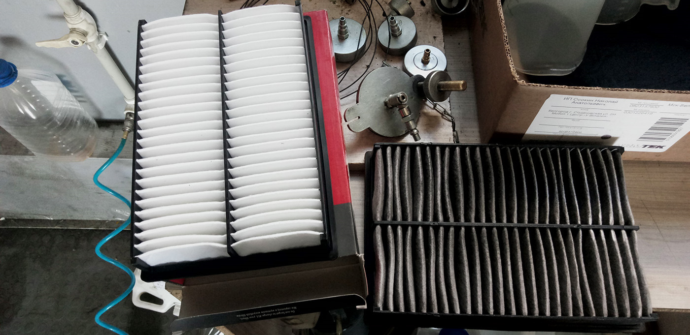

Воздушный фильтр FILTRON
Также был заменен воздушный фильтр на FILTRON, старый уже пришел в негодность.
