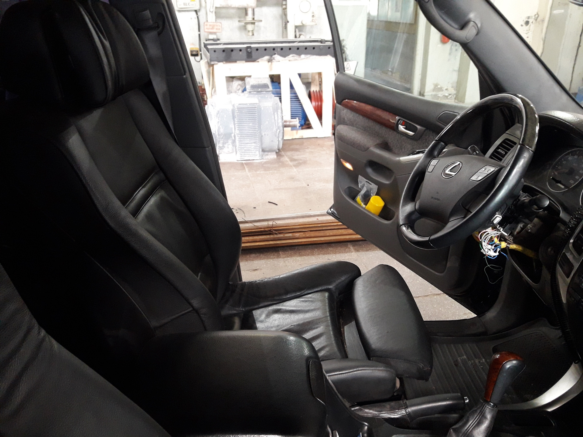

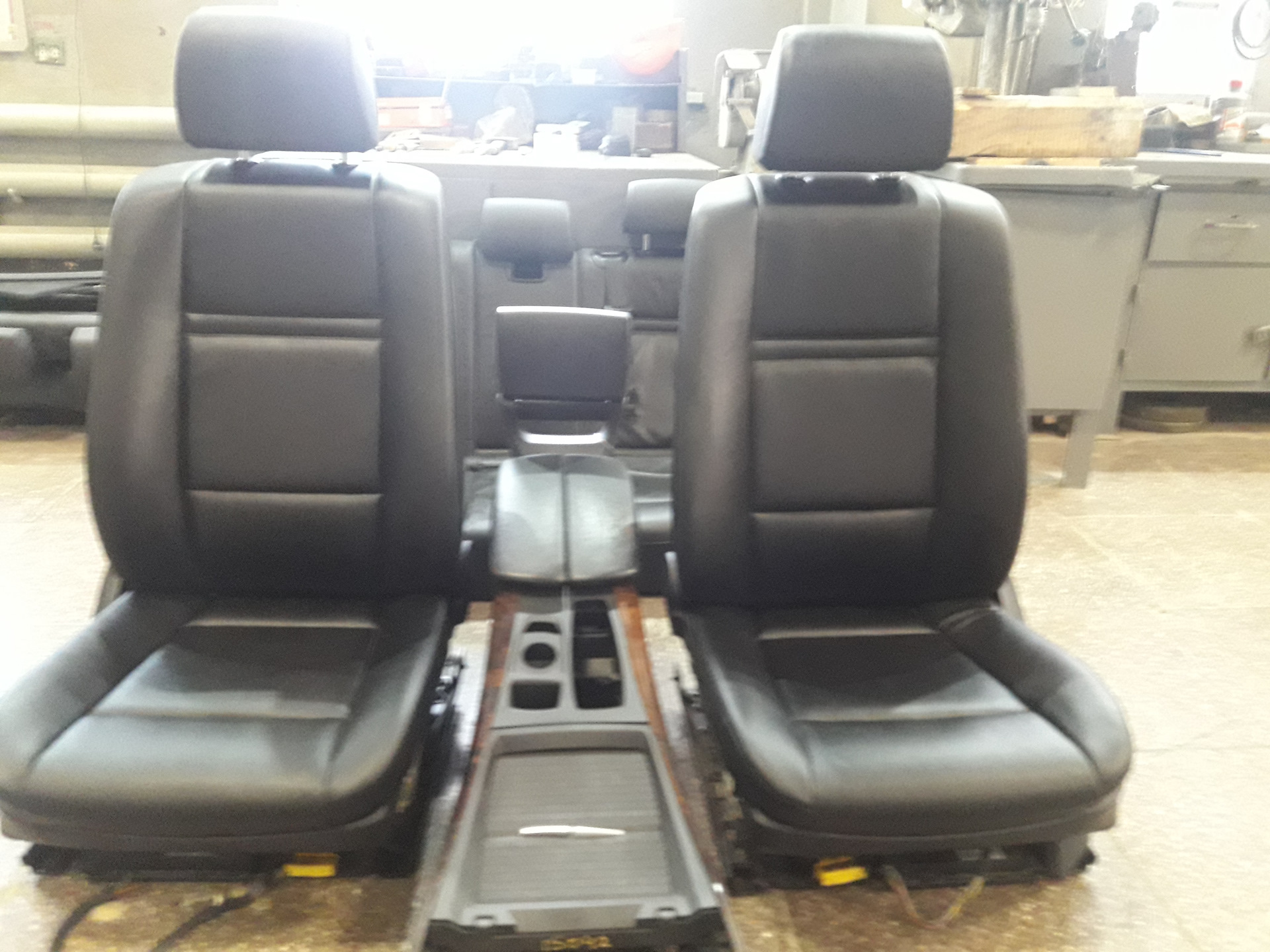

Всем доброго времени, приобритя салон в сборе с bmw x5 комплектации sport и разместив здесь запись об этом прочитал довольно много критики об этом, а так же советы, что необходимо было ставить умные сиденья комплектации comfort. Теперь начнем по порядку, сиденья с bmw это надежное качество материалов, продуманность в каждой детали не говоря уже про то, что они очень удобны и функциональны даже в комплектации sport, поэтому прадовские сиденья в максимальной комплектации по сравнению с ними покажутся детским утренником. Вряд ли вы найдете более комфортные сидения и диваны чем у bmw. Что-то похожее по комфорту есть у Mercedes (в кузове W222), но стоимость этих сидений существенно выше. Пролистывая объявления о продаже сидений с bmw на одном из популярных сайтов, случайно наткнулся на интересное объявление с продажей именно comfort сидений в г.Пенза. Созвонился с продавцом, мне предоставили подробные фотографии и заверили, что все работает и состояние идеал, после чего я произвел оплату. Сразу сделаю небольшое отступление и скажу, что после получения сидений в транспортной компании, дальнейшей их проверки на работоспособность, результат оказался не так радужен, как уверял изначально продавец. На коже имелись не большие царапки в нескольких местах которые в принципе особо не смутили, а вот то что была неисправна одна из кнопок отвечающая за изгибание спинки водительского сидения и сломана шестеренка на эл.приводе подколенной части пассажирского сидения заставили сильно расстроится. Ладно проехали, в любом случае все это лечится, поэтому приступаю к установке сидений. Для этого понадобится еще эмулятор Кан шины т.к управление эл.привода сидений осуществлено через него, далее прокидываем новые провода питания Кан шины от водительского до пассажирского сиденья. При снятии сидений под водительским сиденьем уже была фишка с питанием + 12 В, поэтому провод от аккумулятора тянуть не пришлось. Удивило то, что при снятии пассажирского сиденья на нем оказался установленный заводской подогрев сиденья в отличии от водительской сидушки.

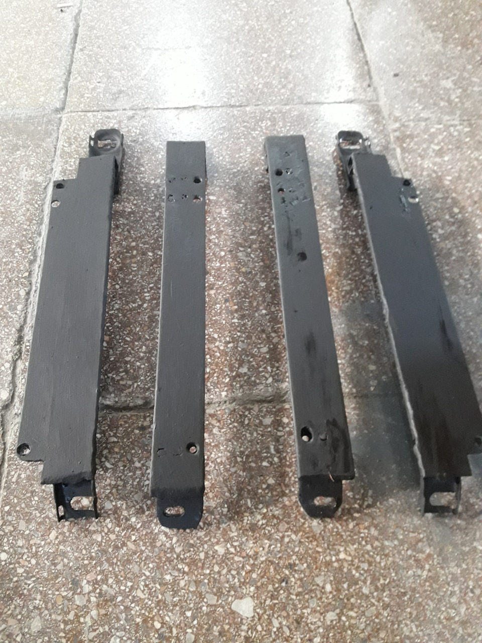

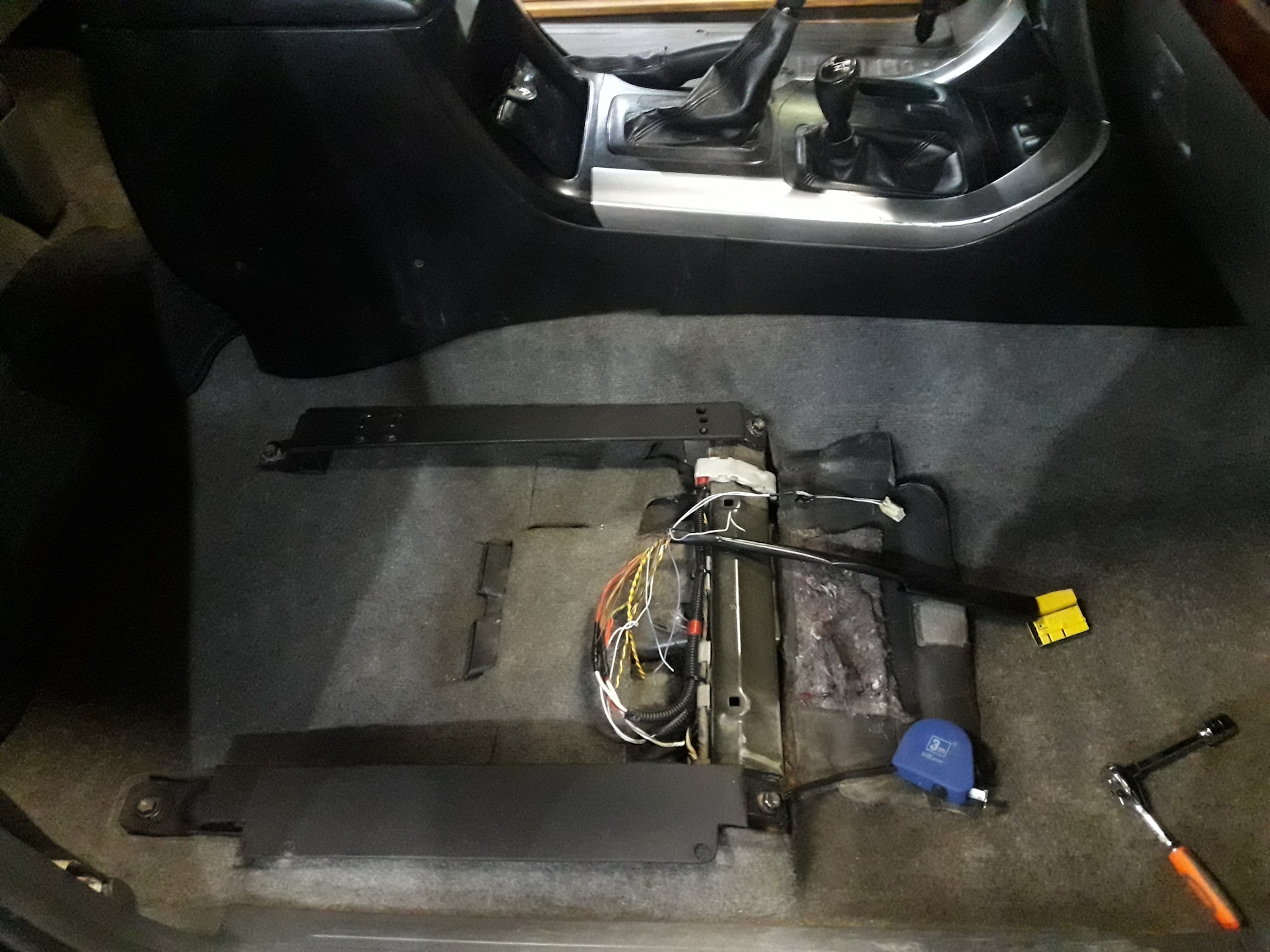

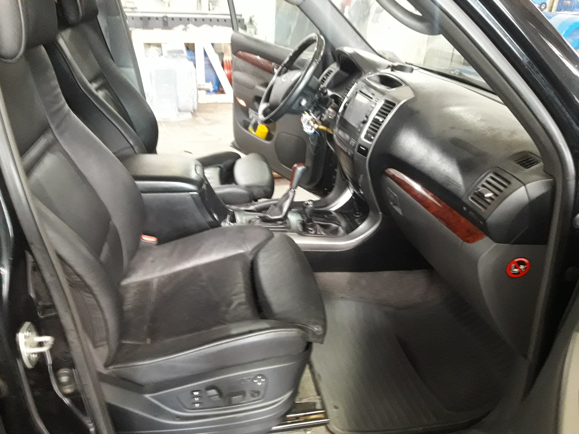

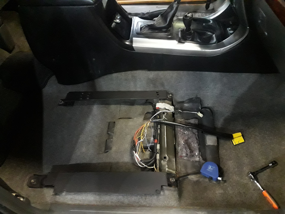

Для изготавливления новых переходных салазок сделал шаблон и по нему из листового металла вырезал нужную мне форму, расверлив в нужных местах отверстия под крепления.

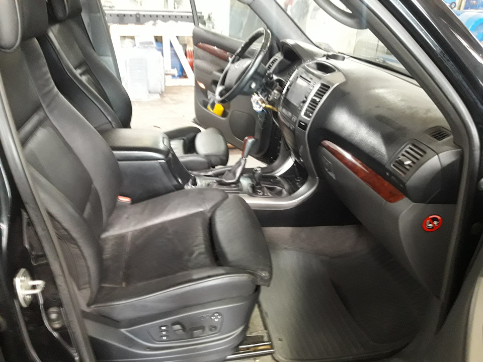

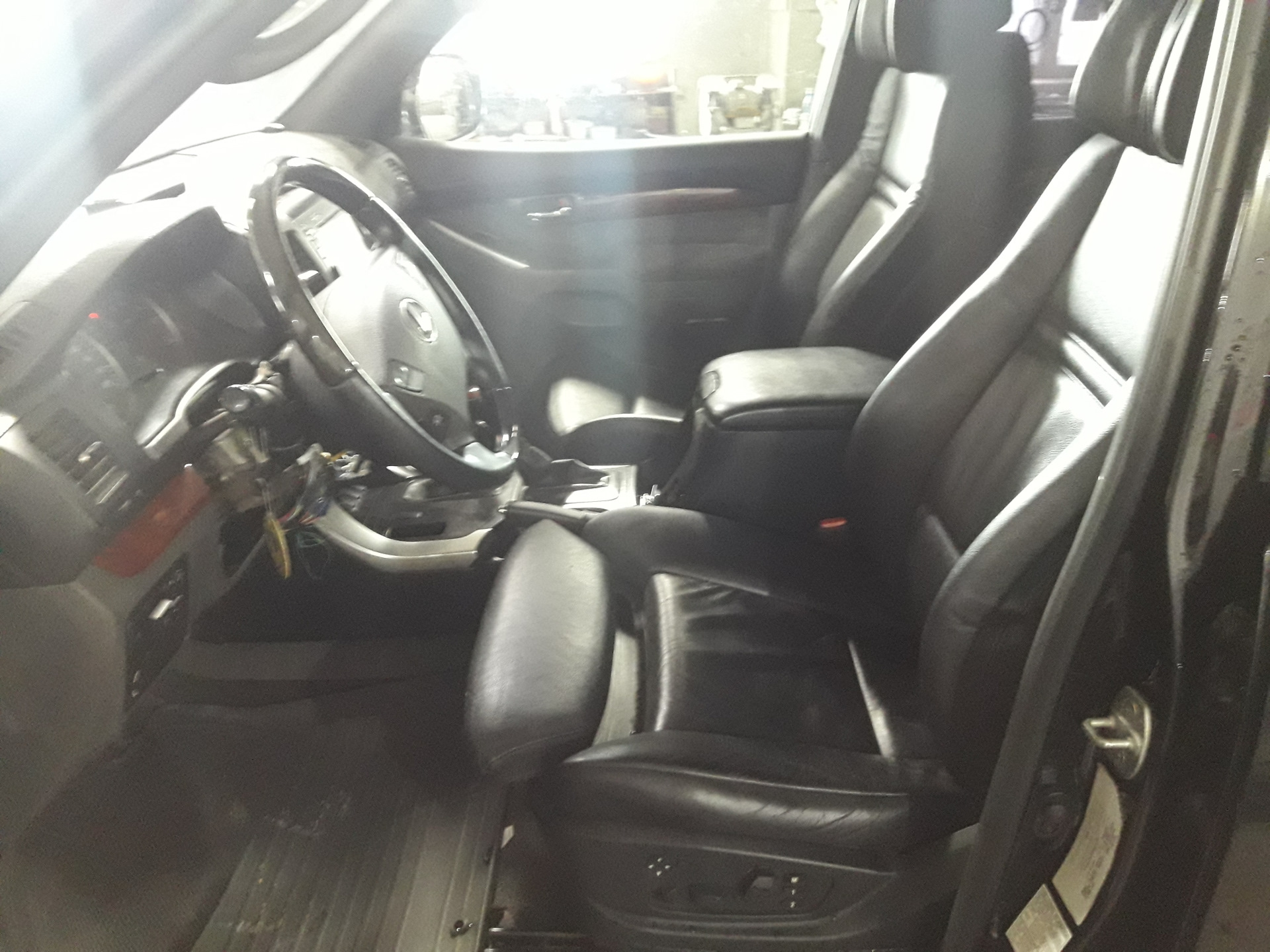

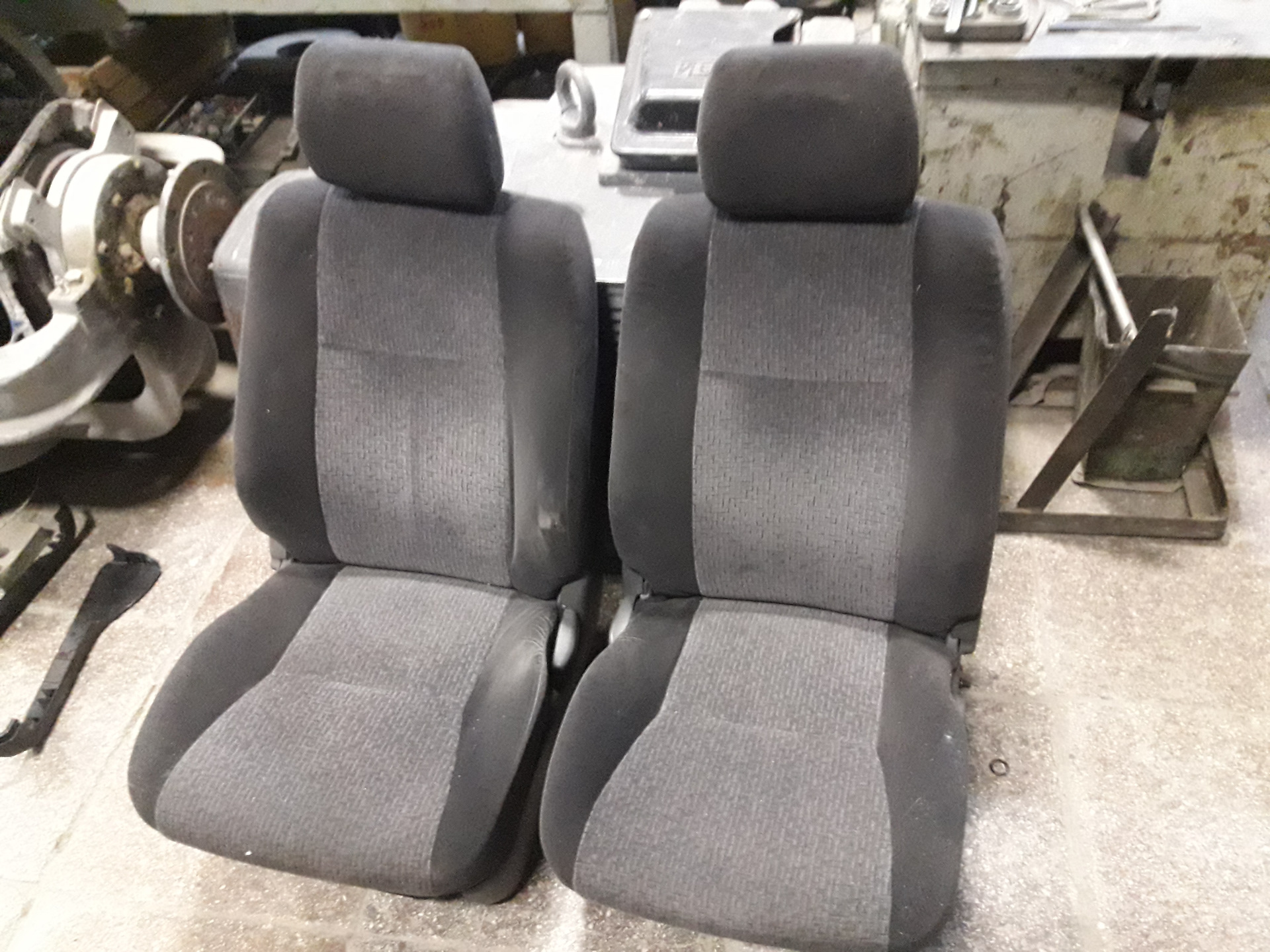

На саму переделку ушло два дня свободного времени, в самой установке нет не чего сложного если не учитывать необходимость сварочных работ, теперь в планах поедстоит установить второй ряд сиденьев и центральный бардачок с телевизором. Хотел сказать, что остался полностью салон с бмв х5 комплектации sport в отличном состоянии, а так же два передних штатных сиденья с прадо возможно кому то это будет интересно.

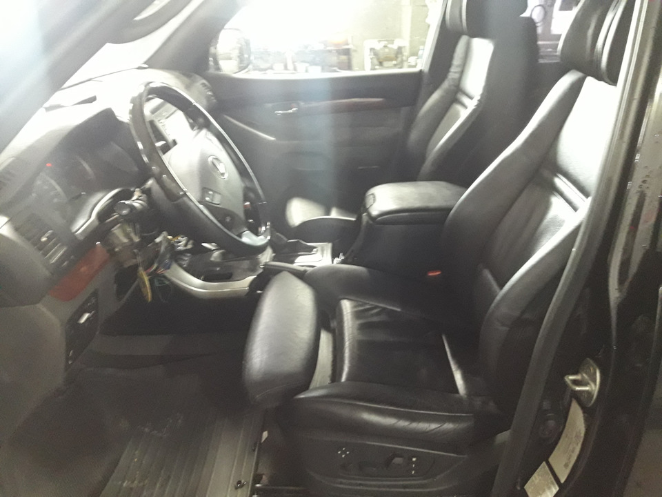

Здравствуйте! Смотрю у вас руль от LX, он подходит болт-он или что то надо переделывать? К родному шлейфу прадо 120 фишки подходят?
Доброго дня, с наступившим Новым годом!
Тойота она и есть тойота, поэтому шлицы на руле у всех одинаковы… руль встаёт как родной, все функции руля будут работать в том числе и кнопки с родным прадовским подрулевым шлейфом.
С Новым годом! А пластик который колонку за рулем закрывает менять не надо? Подрулевые переключатели вы тоже поменяли?
Я заменил переключатели из за установленного нового шлейфа, но планирую вернуть всё обратно. Шлейф поставил так же с лексус из за возможности включения подогрева руля.
Как понял если ставить руль с подушкой то кнопки можно подключить в родной шлейф, подогрев мне не нужен
Совершенно верно
Спасибо большое, нашел такой руль у нас, попробую поставить

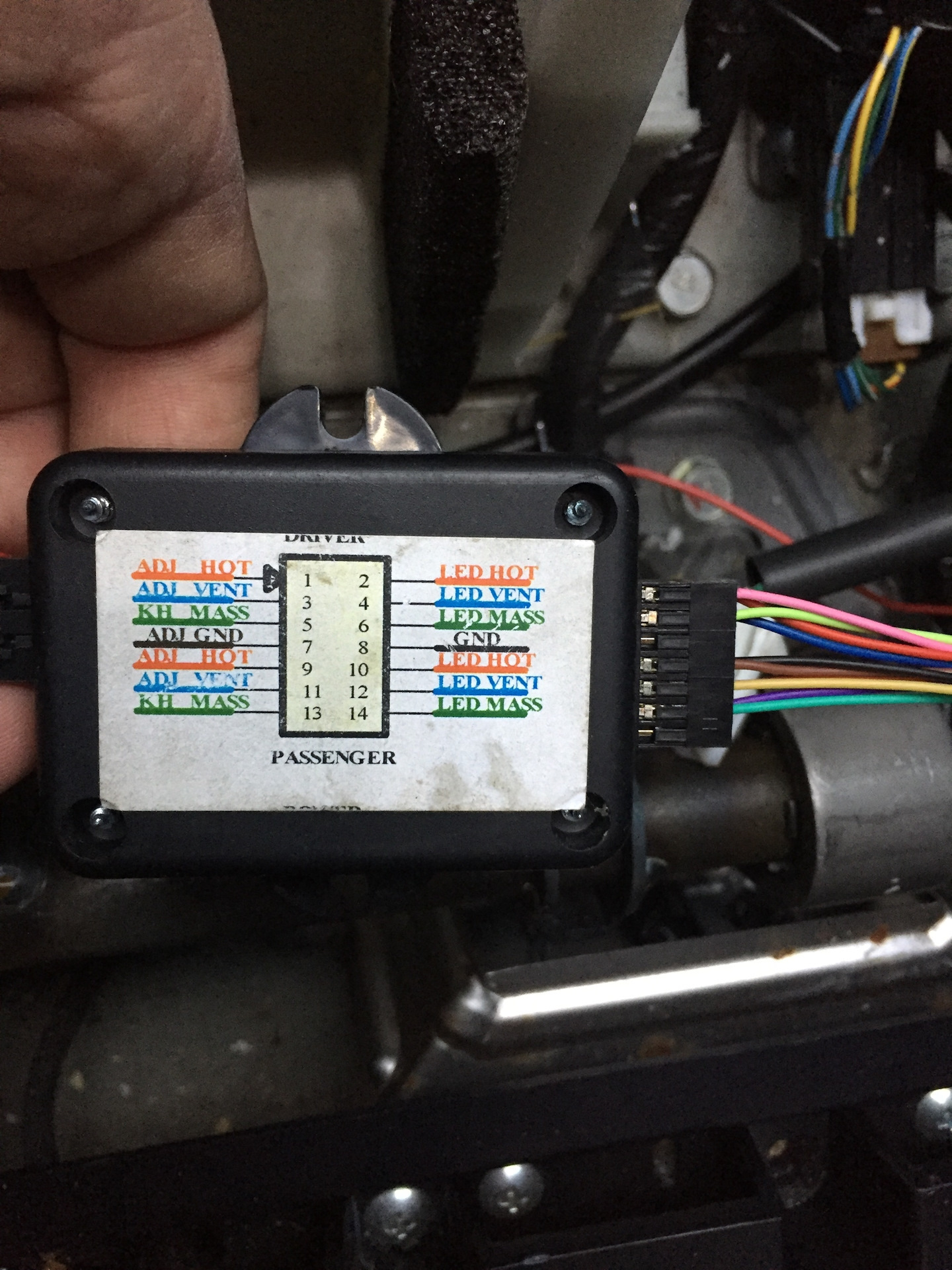

Отлично, спасибо. А можно ли Кан на комфорт без вентиляции и массажа ставить Кан от сидений с вентиляцией и массажем?
Кан эмуляторы есть с различным набором дом.функций и естественно от этого будет меняться сама его цена! Если у Вас есть эмулятор с функциями подогрева и вентиляции, то его можно установить на любой салон бмв комплектации спорт или комфорт.
Can шина идёт одна на оба кресла?
Кан эмулятор идет один на два кресла.
Красава
Подскажите, пожалуйста. Если не нужен ни массаж, ни вентиляция, ни обогрев, нужна ли шина Кан? Подключаю спорт сидения, пока никак.
Доброго времени! Кан эмулятор нужен в любом случае…если у Вас есть эл.привод сиденья, то вся передача сигнала на эл.привод будет выполняться через него
, поэтому советую приобрести эмулятор кан шины…без него сиденья бесполезны.

Доброго времени, если честно, то дорогое удовольствие…сам только блок эмулятора Кан шины чтоб оживить сиденья стоит 6500 руб.
Эмулятор кан шины у кого заказывали? Подогрев сидений реализован?
Добрый день, вот ссылка на группу сайта драйв2 где я приобрел эмуляторwww.drive2.ru/o/finn777/blog/ подогрев сидений еще не делал т.к хочу установить блок подогрева с бмв е60.
