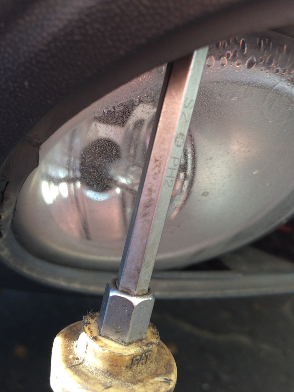

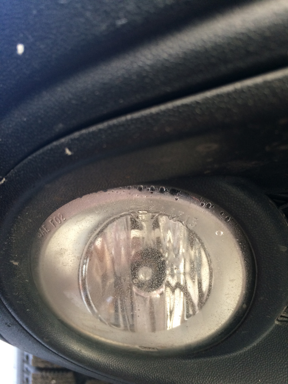

Доброго дня. После мойки авто случайно увидел на правой фаре ПТФ следы от попавшей внутрь воды. Проблему надо решать оперативно, поскольку ничего хорошего это не предвещает.
Водяной туман и капли на стекле — вода внутри фары, требуется срочное лечение.

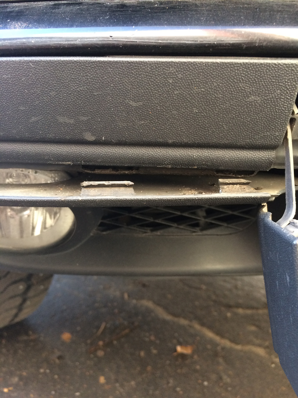

Пластиковым клином снимаем защитную решетку.

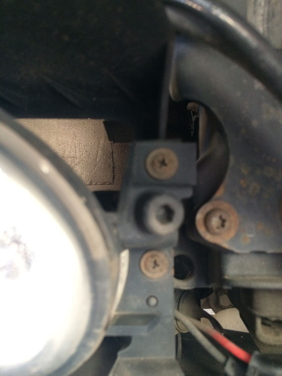

Фару удерживают два самореза спереди.
И один саморез сверху. Его можно полностью не выкручивать, достаточно ослабить.

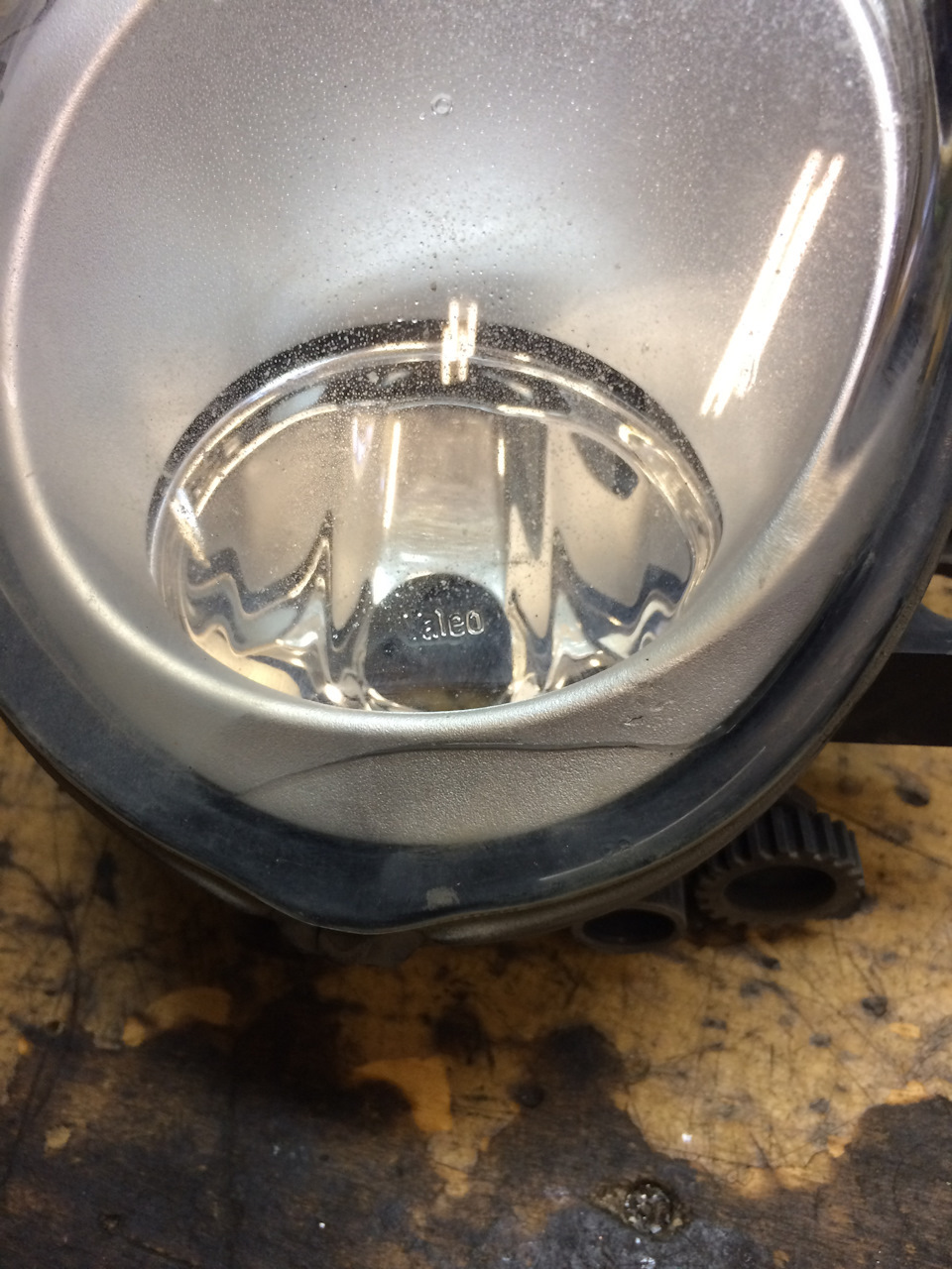

Вода внутри не обещает ничего хорошего.

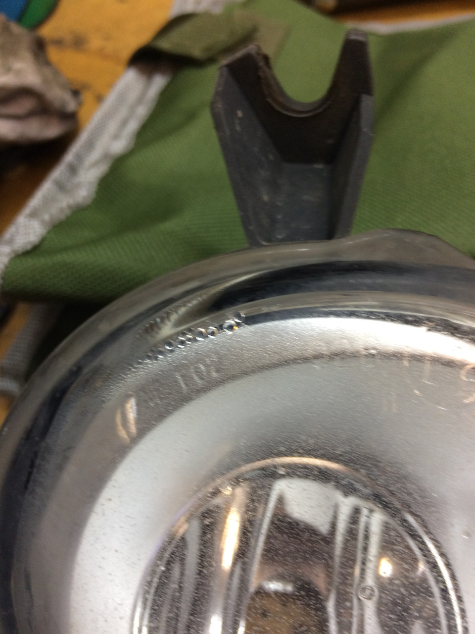

Тут тоже видны мелкие капли

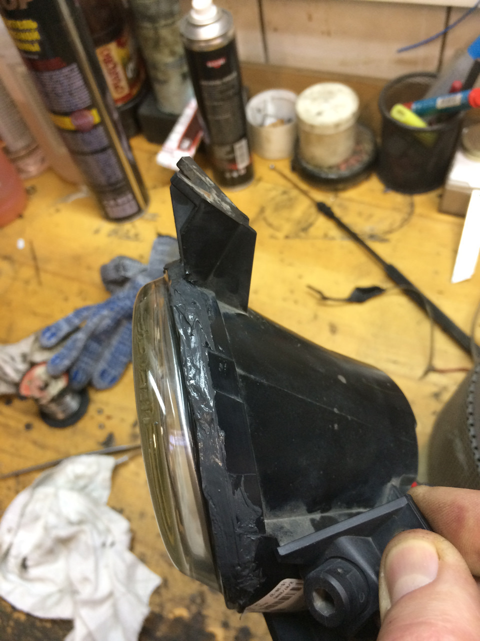

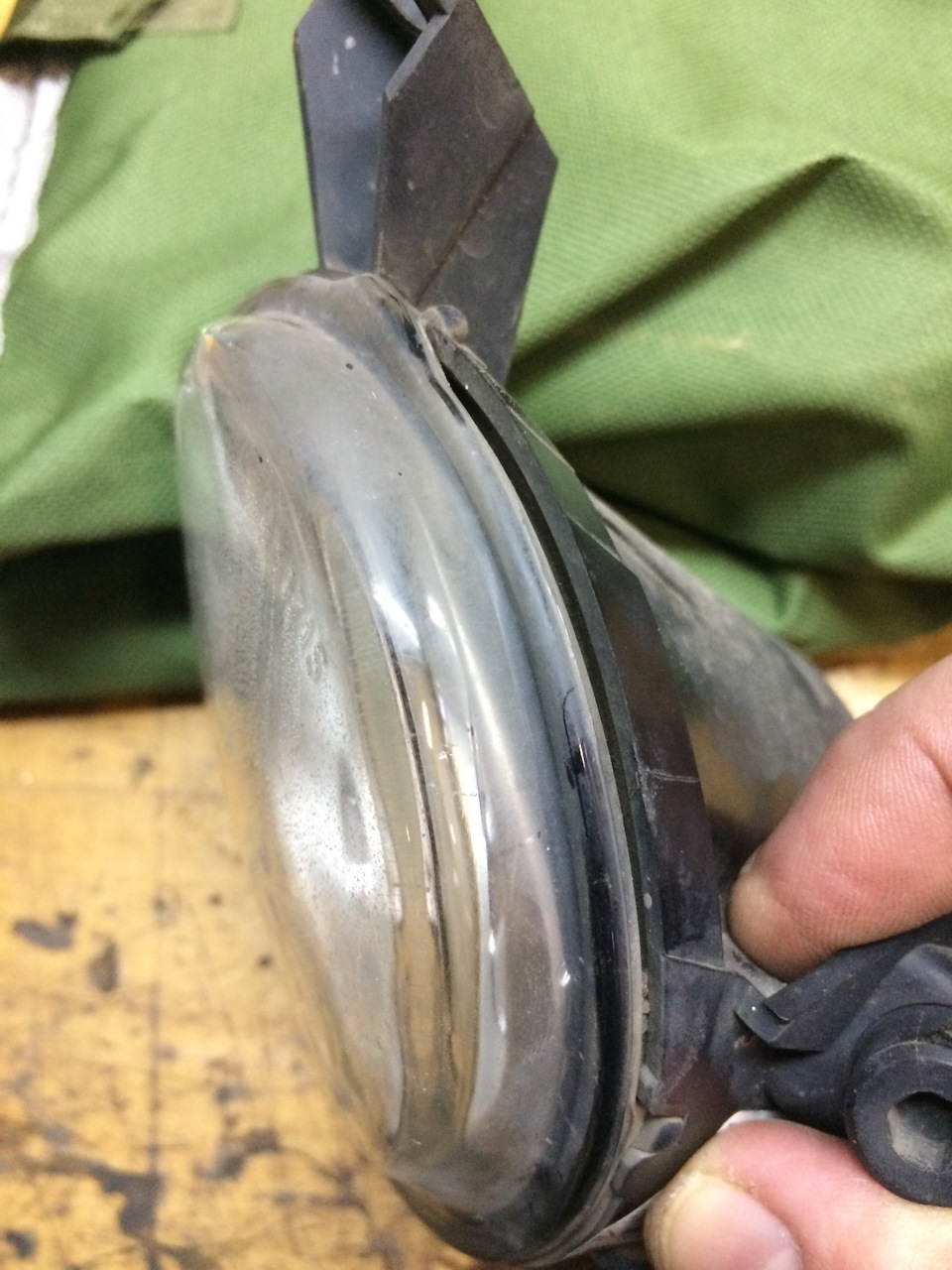

Никаких повреждений обнаружено не было. Фару вымыл дисциллированной водой и высушил.
А вот эта щель мне совсем не нравится. Такая же была и в левой фаре.

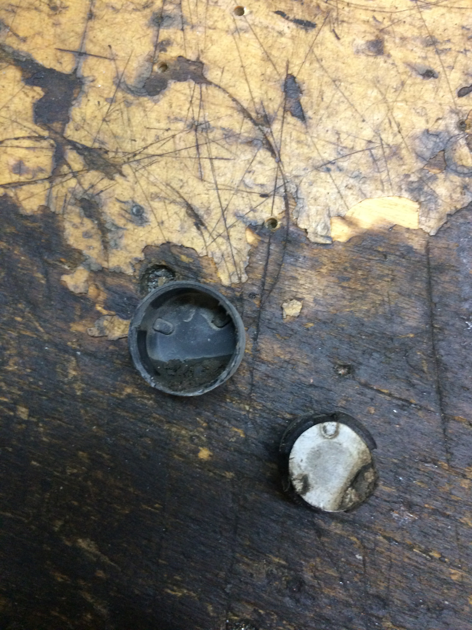

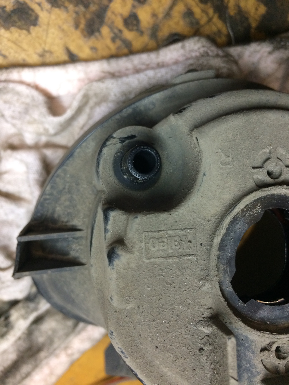

Снимаем грибок вентиляции
Внутри вентиляционного клапана ничего нового: грязь и частично забитый фильтр. Отмываем от грязи, сушим, устанавливаем на место
Обезжириваем очистителем тормозной системы и наносим слой силиконового герметика.
Устанавливаем в обратной последовательности. Желательно на яме или подъемнике. Снимается проще, чем устанавливается. В планах: при снятии бампера вывести вентиляцию ПТФ, по возможности повыше.
