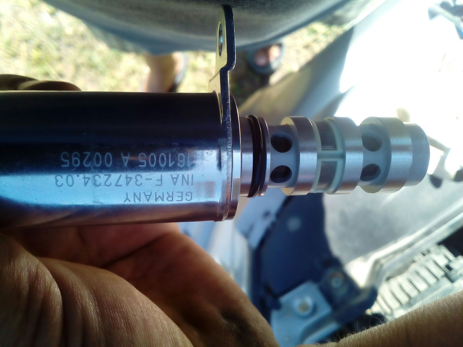

Запчасти на фото: A00295

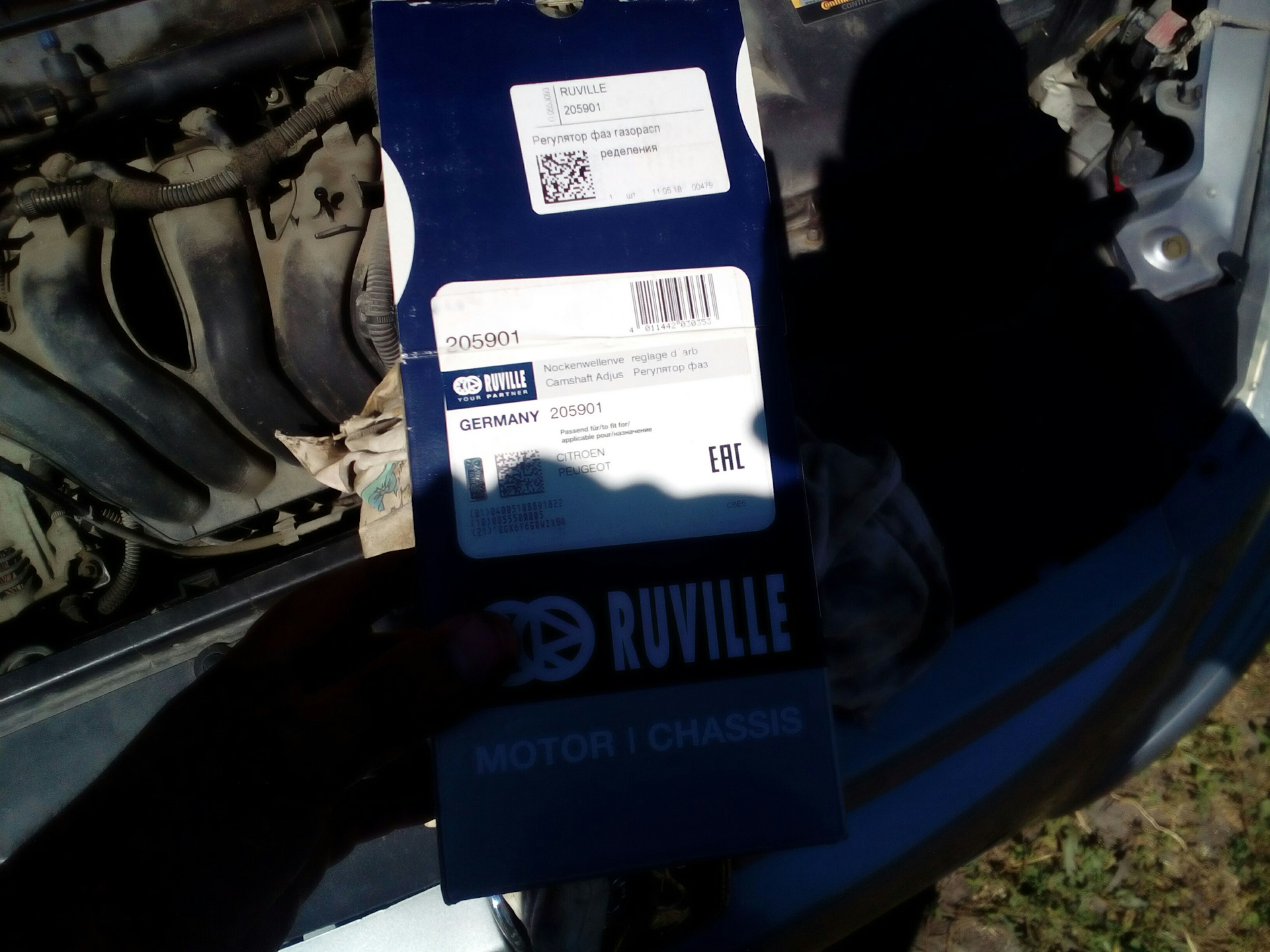

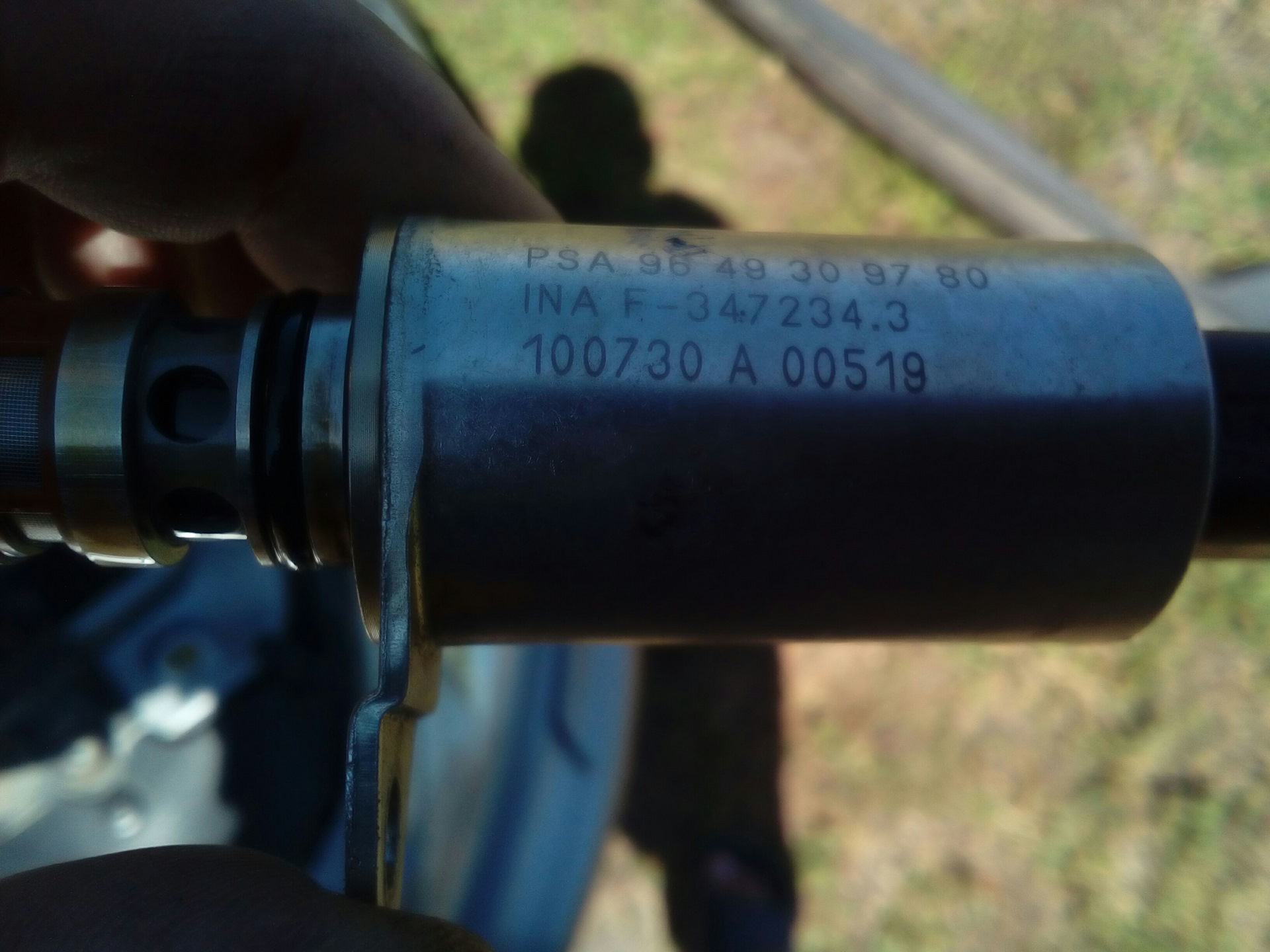

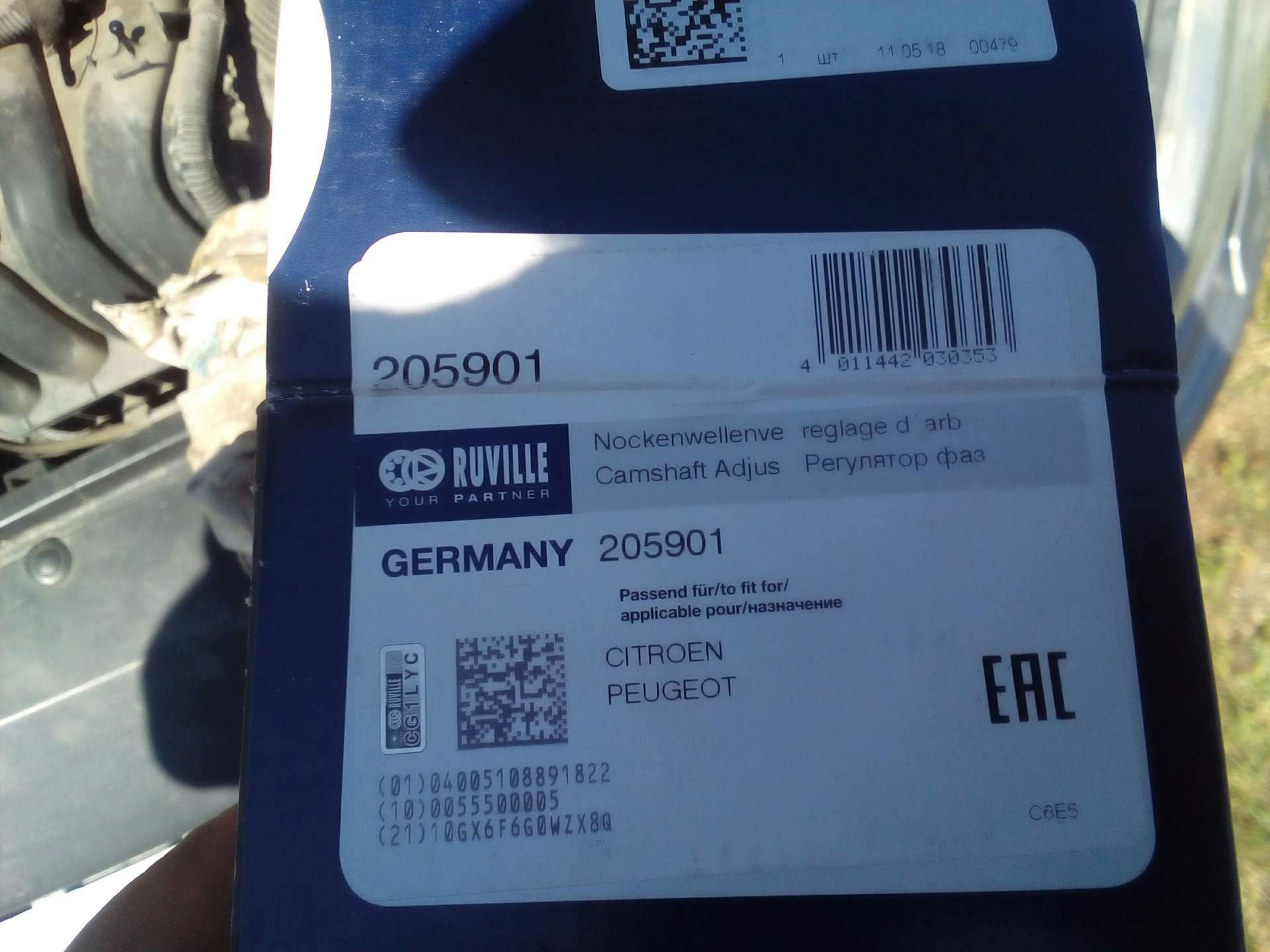

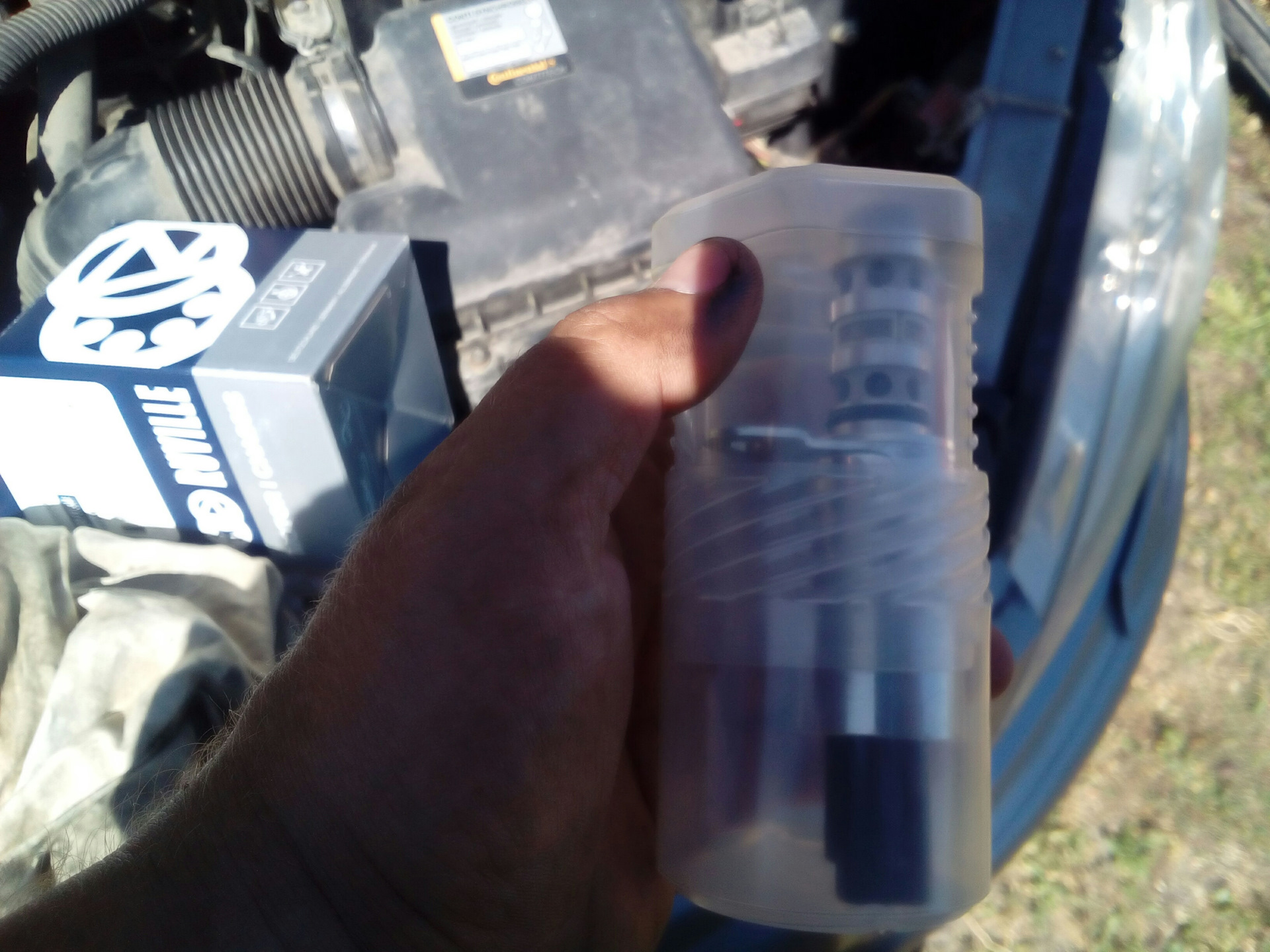

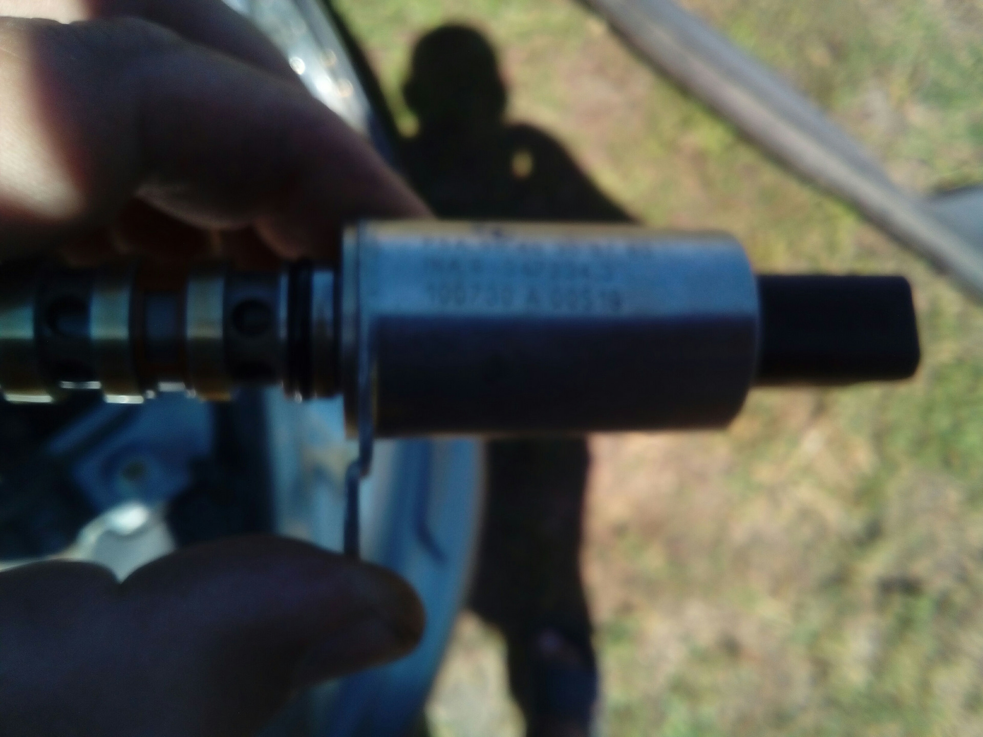

Мучили значит моего пыжа и меня эти две злые ошибки р0011 и р0012 ( продолжают мучить) с попаданием тяги. Решился и купил новый клапан 205901 Ruville но увы зря. Мучения продолжаются. Один могу продать!
Запчасти на фото: 9649309780, A00519
Запчасти на фото: B11442
Запчасти на фото: 205901

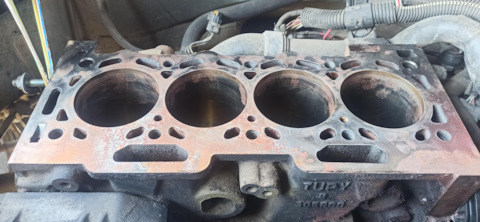

Проблему решил заменой двигателя!
Я уже пробовал и 5w40 и 10w40 ничего, не помогает,
Здравствуйте, получилось как то решить проблемы ? Тоже мучаюсь с Этим(((
Ответа не нашли на проблему?)
Нет((
Масло 5/40 по допускам и через 200км ошибки ушли и более не появлялись. Износ трущихся элементов. Просто измените вязкость с 5/30
Шестерню менял. Да не я перепроверял.
Варианта два либо на зуб или два промахнулся либо шестерня фазик умерла
Метки ГРМ проверять первым делом.
Думаешь? Да вроде ремень сам менял, все выставил как надо.
