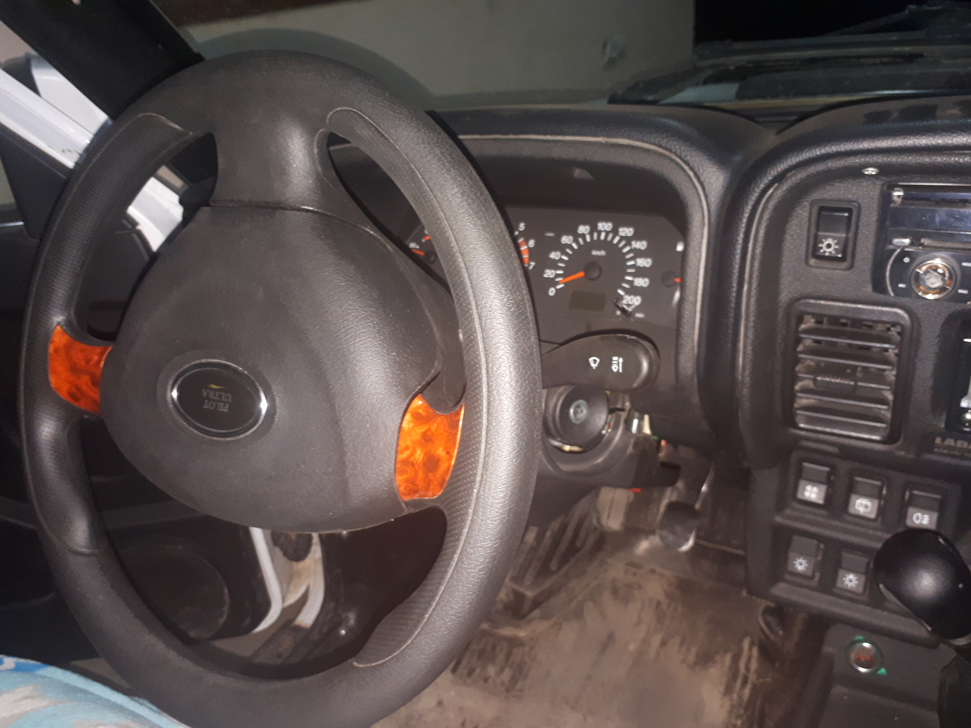

Сегодня расскажу немного о том как поставил рулевую колонку от 2110 на НИВУ, о процессе много написано в драйве, всё посмотрел почитал, но всё равно что то не совпадает.
В процессе было куплено;
1.Подрулевые переключатели в сборе от Шнивы (состоят из правого, левого и центральной части, шнивские за 650 руб.)
2. Колодки разъемы на подрулевые,
3. Замок зажигания от 2110
4. Кожух рулевой колонки Шнивы
5. На разборке за 20$ купил рулевую колонку.
6.Руль 2108 — "Пилот-Ультра" (2110-2113-14, -15)

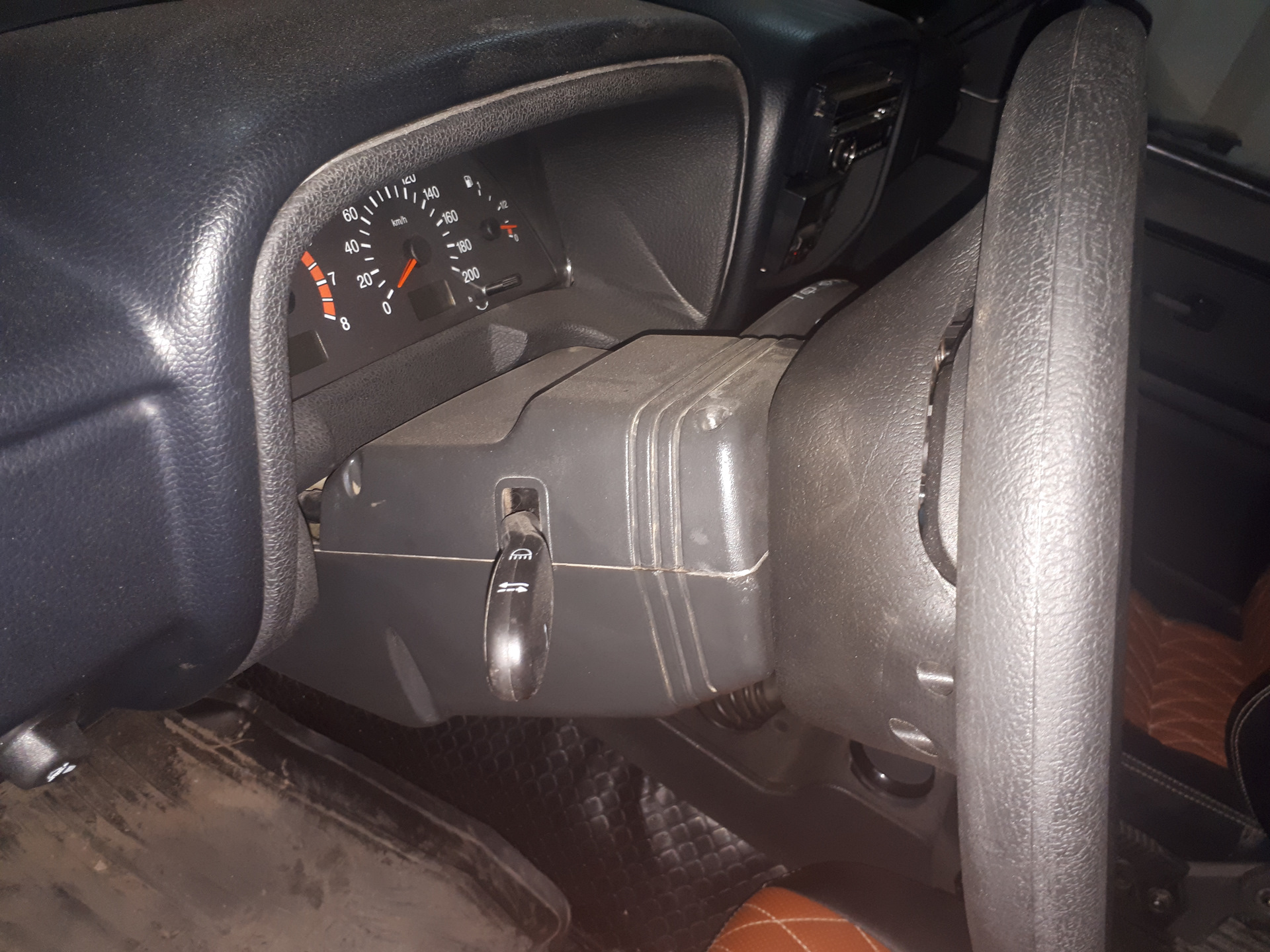

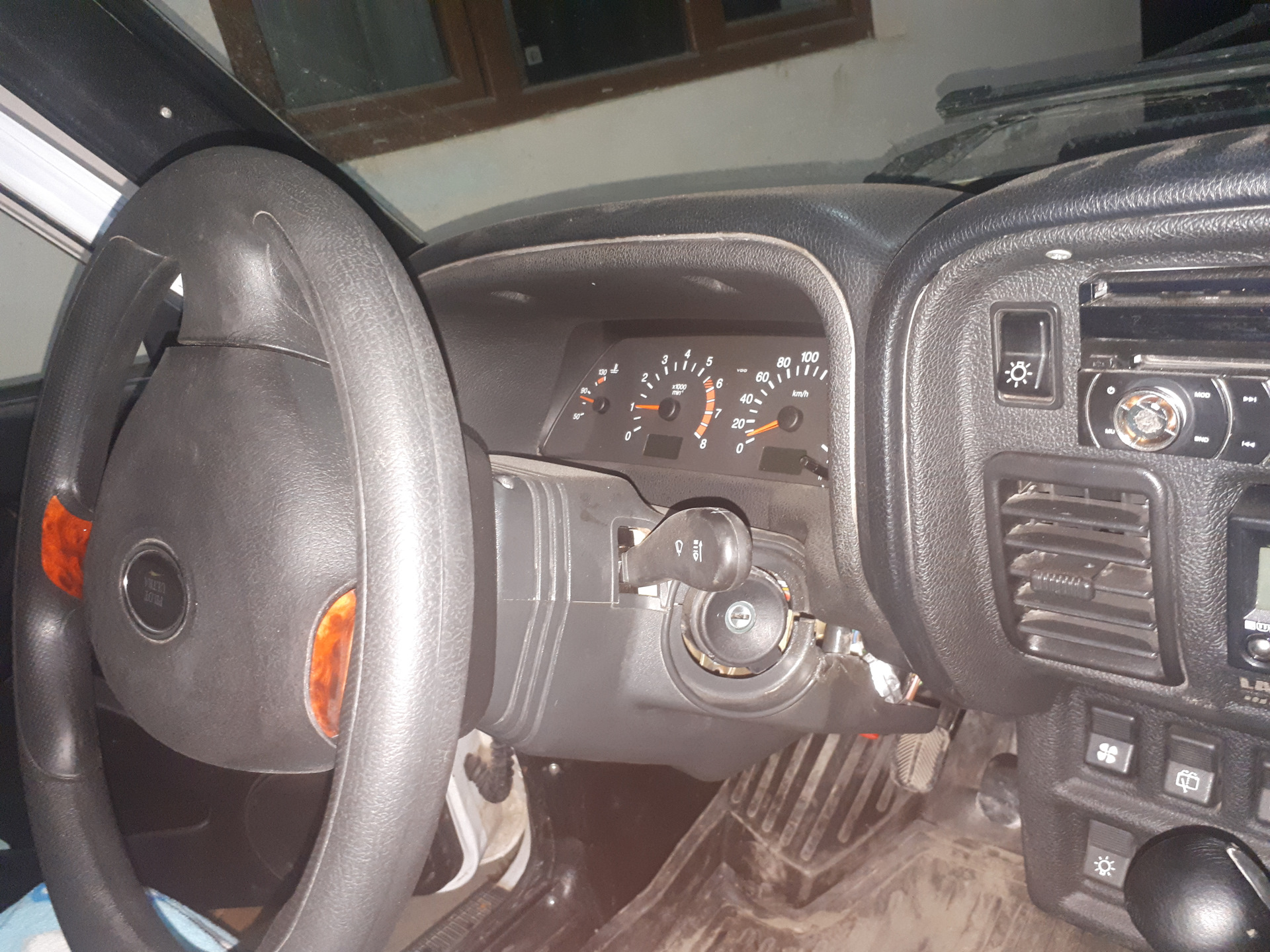

У себя на ниве снял рулевую колонку, сварка болгарка не сколько рас примерки и вот поставил, подогнал рулевую от 2110, и вот уже рулевая с регулировкой в верх и вниз.
Кожух за ранее было куплена от Шевроле нива но к сожалению оно не подходит к рулевой 2110, расстояние между замком зажигания и переключателей не совпадает.
Купил на разборке кожух от 2110 старую подошел все нормально, поставил временно, где то читал что от калини точно такой же, думаю поставлю от калини, а вот резинку не смог найти вокруг замка зажигания.

Руль 2108 — "Пилот-Ультра" по сравнению заводской немного меньше радиуса но удобно, кажется такой если поставит на ниву без ГУР- а будет тяжело рулить.
А кнопка аварийки поставил под нижнюю часть рулевого кожуха.

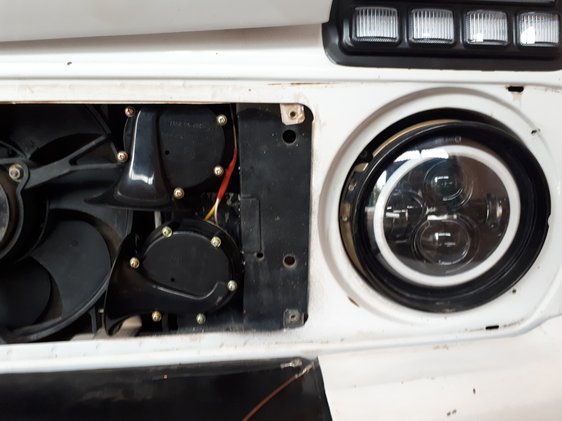

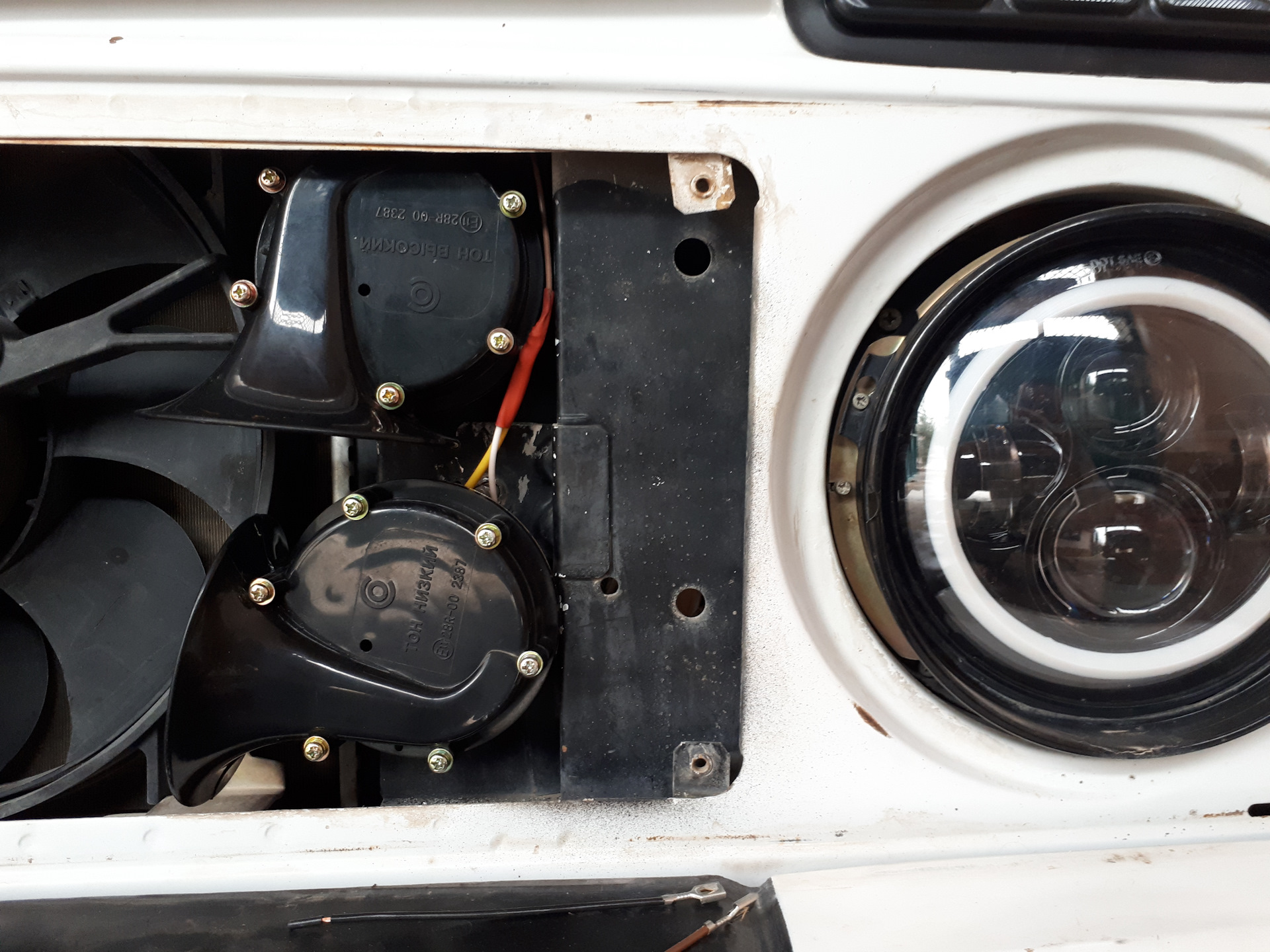

И еще было куплена сигналы от Волги, тоже поставил, звук очень приятный, но установкой долго мучился,
кое как установил.
