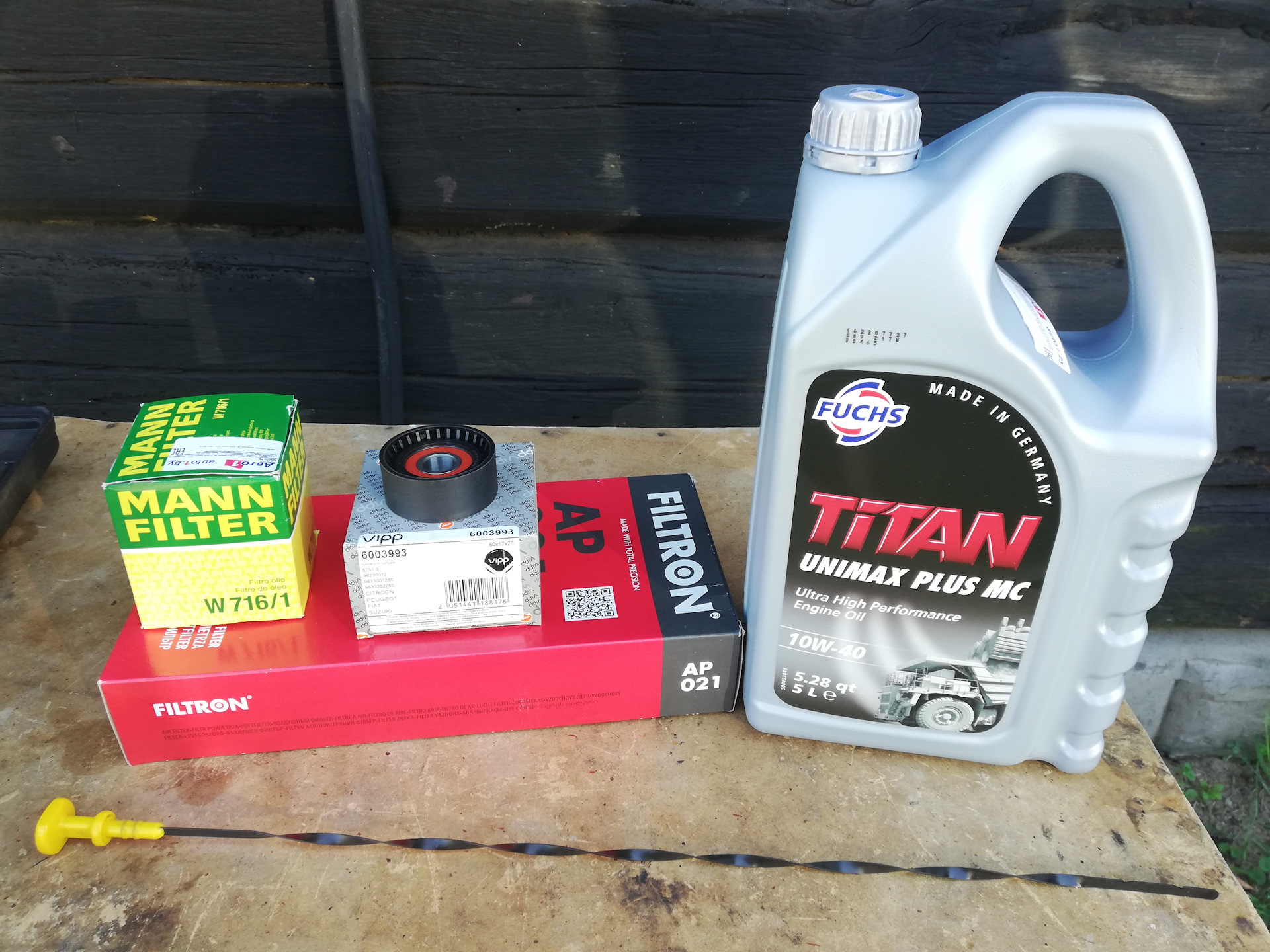

Запчасти на фото: W7161, Riken Ultra High Performance

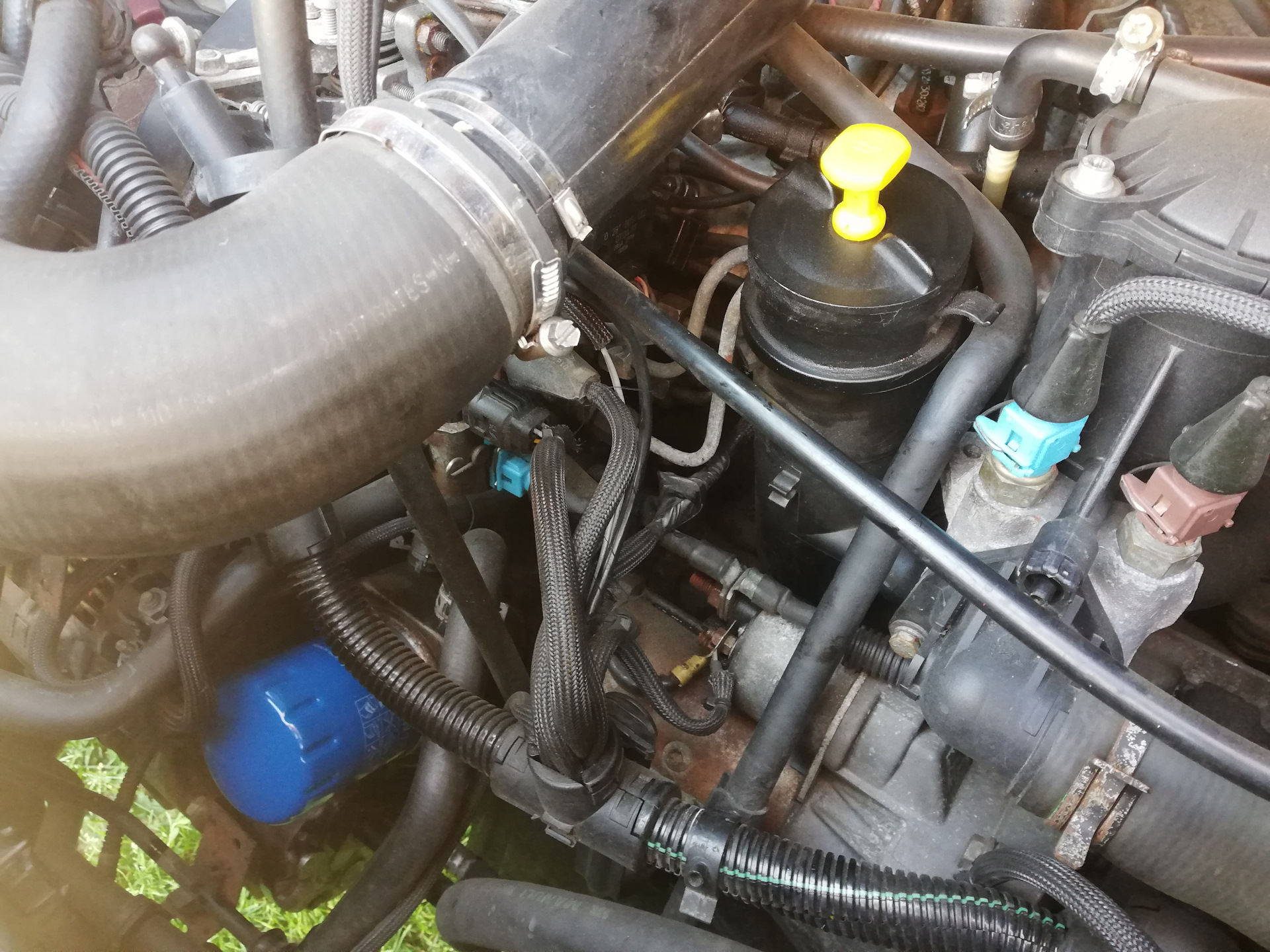

Всем привет. Подошла очередная замена масла в двигателе. Уже второй раз беру на замену Fuchs Titan, до этого использовал Total Quartz 7000.

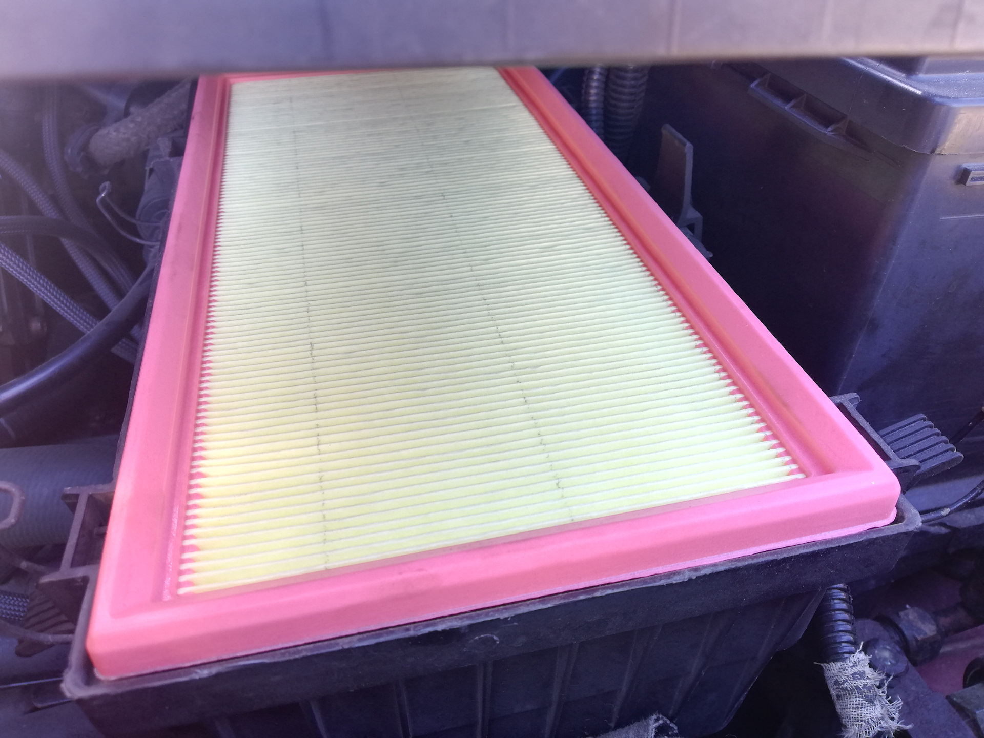

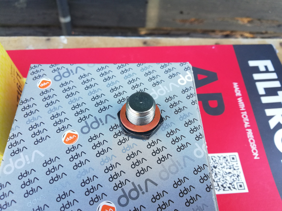

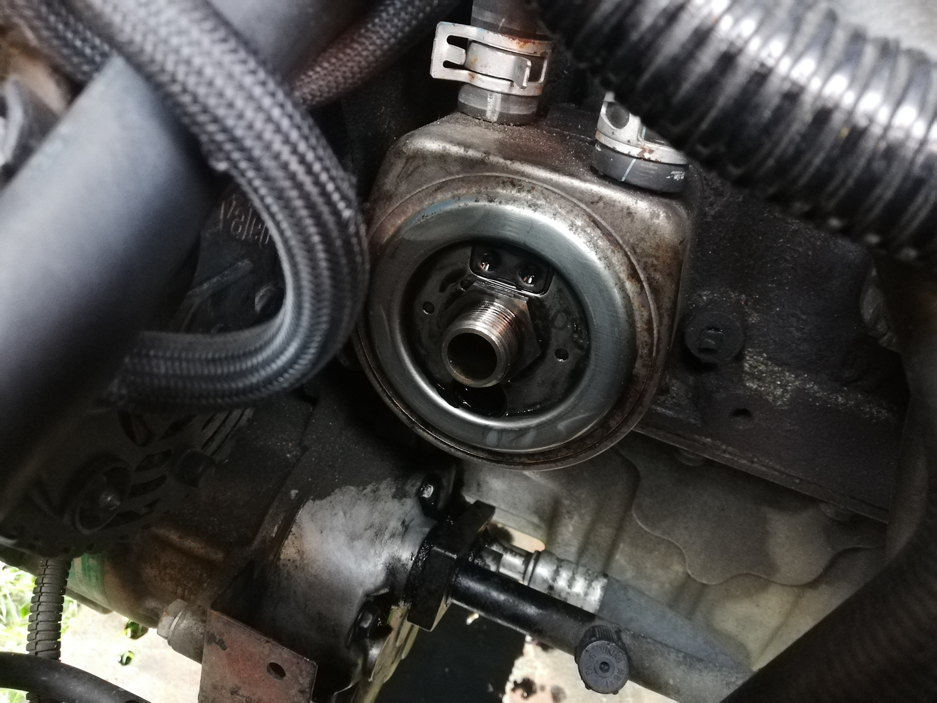

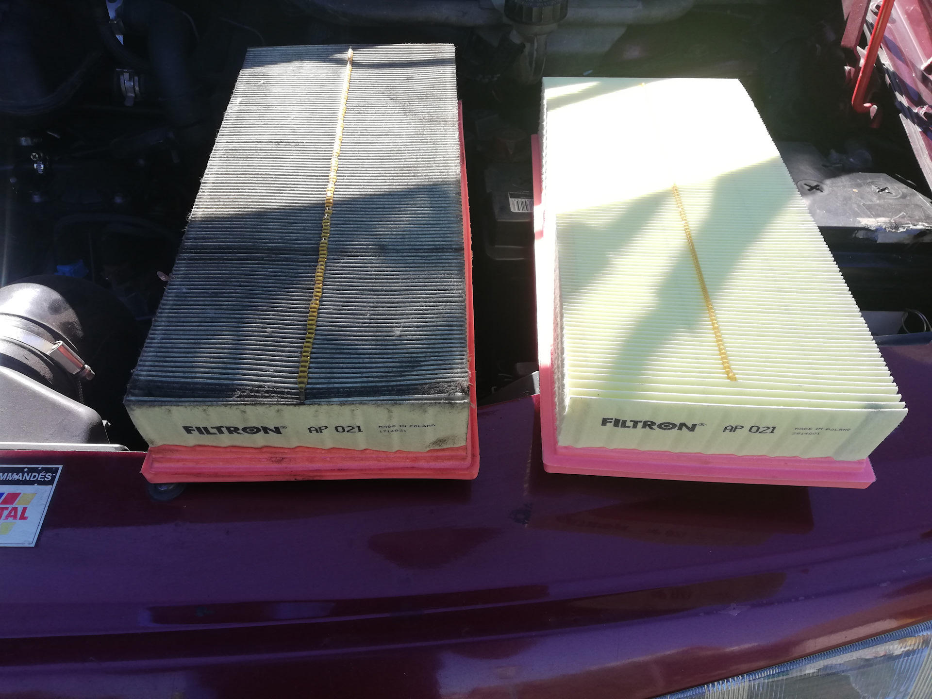

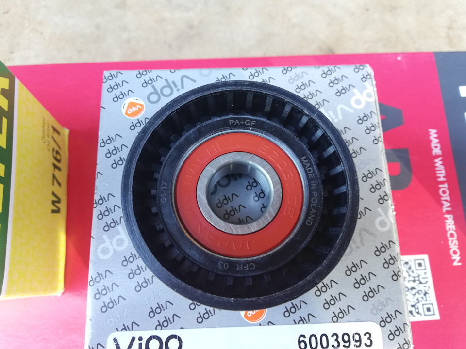

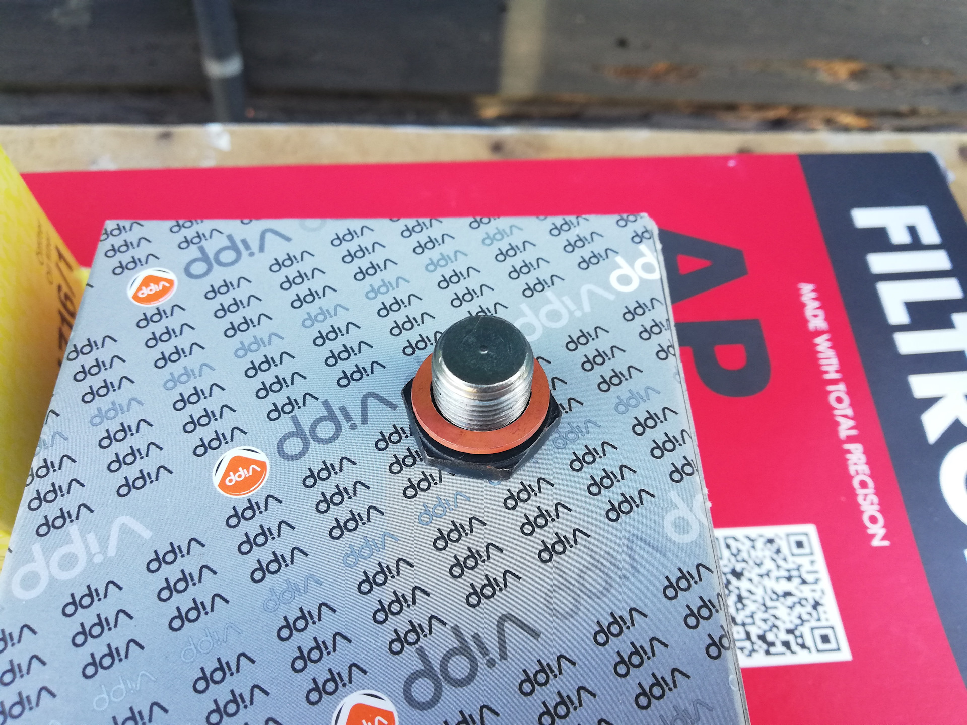

Также были заменены щуп маслоизмерительный, масляный и воздушный фильтры, обводной ролик ремня генератора, медная шайба под сливной пробкой (диаметр 14 мм).
Цена вопроса:

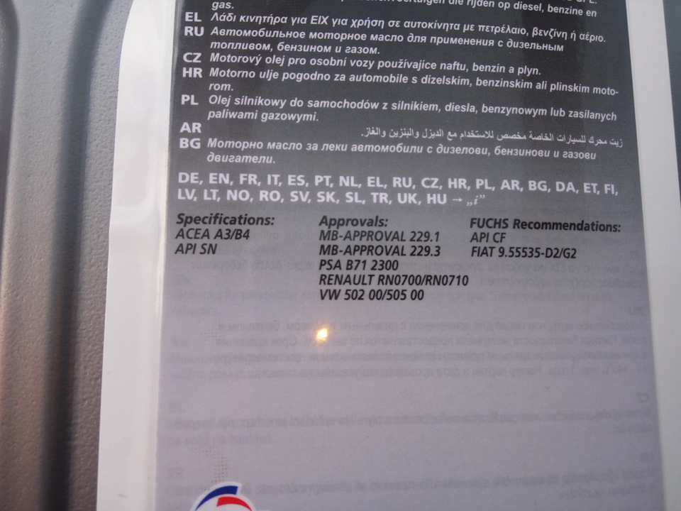

— Масло Fuchs Titan Unimax plus mc 10W40- 56,47 BYN
— Фильтр масляный Mann- 13,86 BYN
— Фильтр воздушный Filtron- 9,85 BYN
— Щуп маслоизмерительный STC- 6,49 BYN

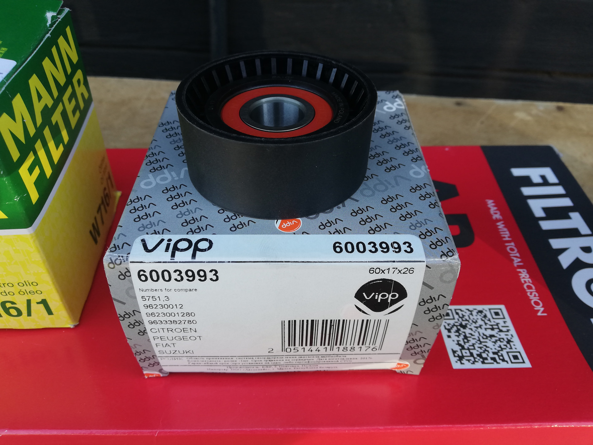

— Ролик ремня генератора Vipp- 22,51 BYN
Запчасти на фото: 96230012, 9633382780
Запчасти на фото: AP021

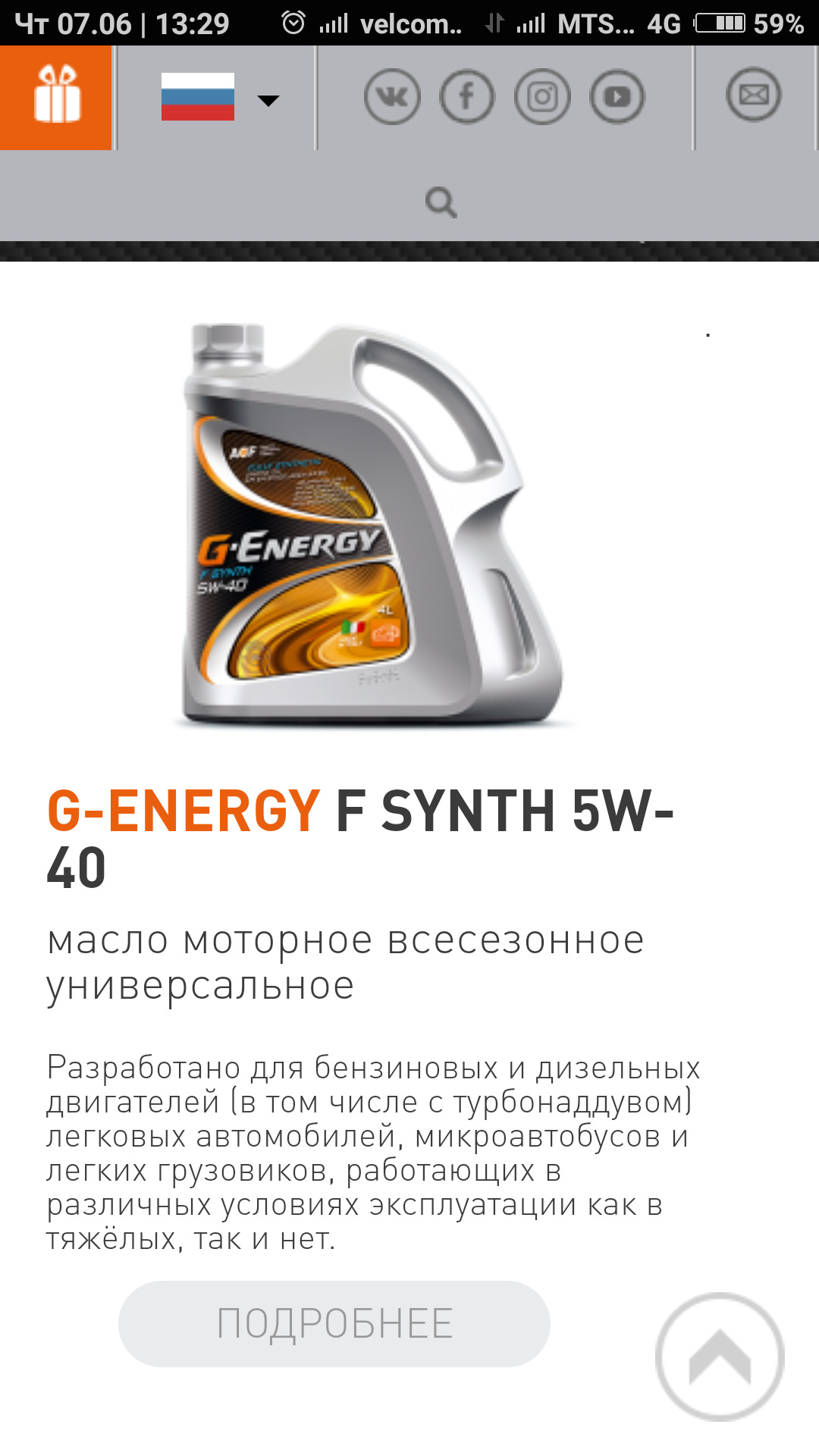

Во все свои авто лью g-energy полусинтетику 10w40 и 5w30. Цена со скидкой в 10% — 27 руб. за пять литров. Расхода масла за пробег 8 тыс нет ни на одном двигателе. Уверен что не подделка.

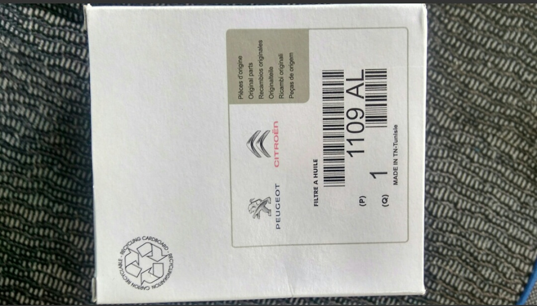

Пурфлюкс брал . 8.с копейками. Масляный. Вроде на заводе их ставят. До этого ставил бюджетный Clean за 6р.:-)))
Масляный брал оригинал за 8.5 руб

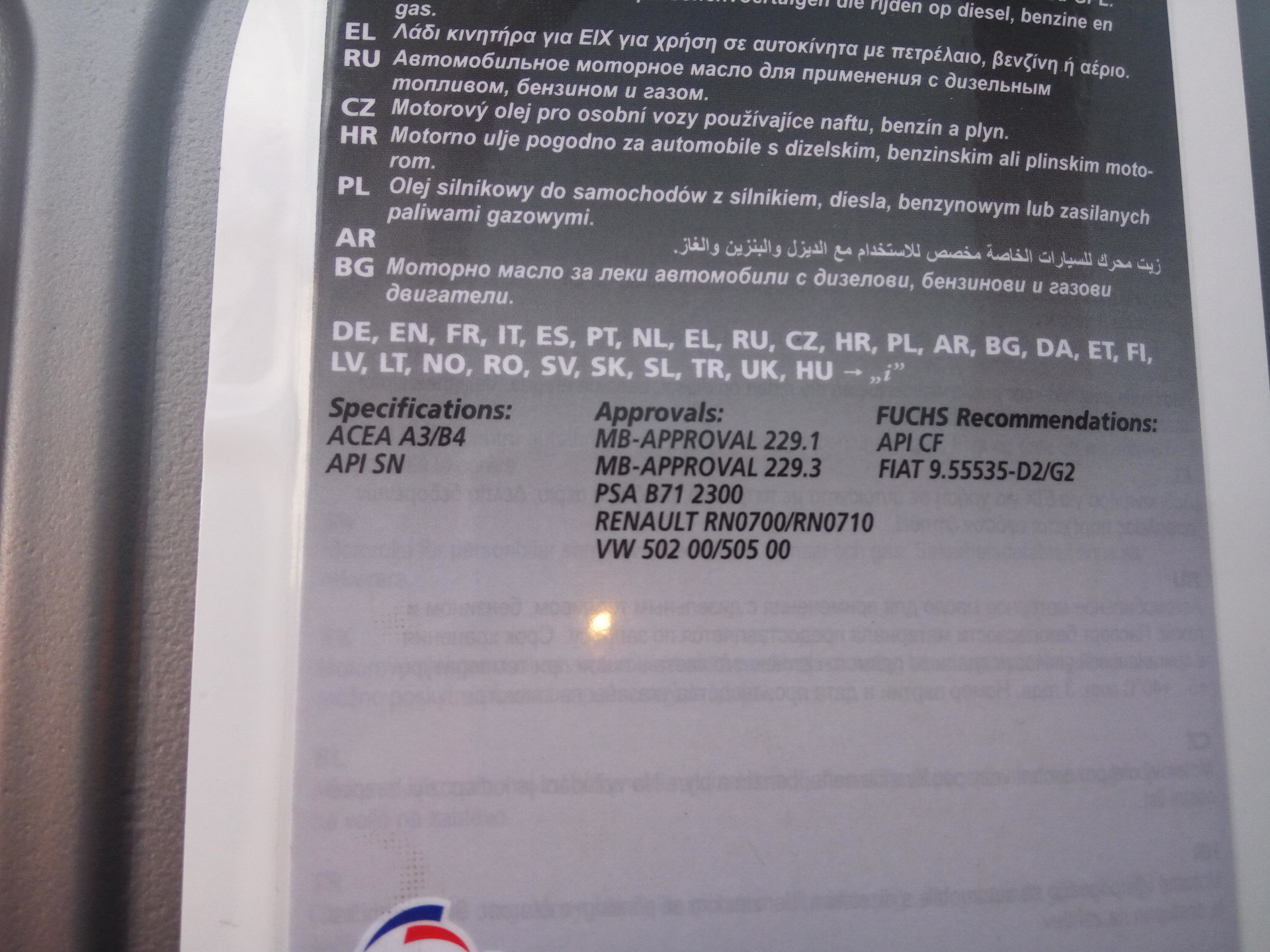

Масло отличное, прошлый раз заливал синтетику Fuchs Titan SuperSyn 5w40, за весь срок (порядка 8,5 тыс. км.) долил около литра. Посмотрим как эта полусинтетика себя покажет. Кстати Fuchs Titan Unimax plus mc 10w40 лучше подходит для зимних условий эксплуатации, температура застывания -39 C° против -30 C° у Fuchs Titan Syn mc 10w40.

это первое идет по списку в наши моторы, Fuchs Titan SuperSyn стоит лишь на третьем месте. инфа взятая с магазина продажи масел и цена 45р.
Вот рекомендации по маслам оф. сайта fuchs-eu.lubricantadvisor…e1e8d5acb1007233911077368
И не важно что на первом месте, а что на третьем, если есть в рекомендации, значит можно использовать.
