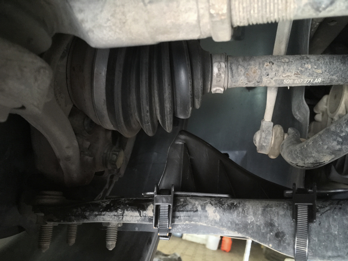

После установки мощных тормозов задумался о необходимости в установке дефлекторов от старшего брата AUDI RS3. Приобрел две пластмаски, с артикулами 8V0407811 и 8V0407812. Защелкнул, стянул нейлоновыми стяжками вот и вся установка.

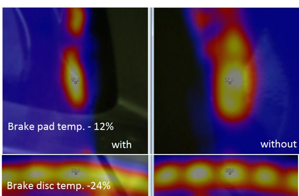

Парень на форуме audipassion.com выложил замеры температуры колодок и тормозного диска с установленными дефлекторами и без. При наваливании с установленными дефлекторами температура колодок ниже на 12%, диска на 24%.

Спасибо! Но при этом они держаться? А поставить новый хомут можно?
Держатся конечно, хомуты подобрал в строительном магазине, стали как родные.
Подскажи пожалуйста воздуховоды не отлетают? А то говорят быстро теряются
за несколько лет один хомут оборвало

А это в оригинале такие хомуты?
да
Есть ссылка, где брал? Спасибо
Лучше спроси их номер. А брать можно где угодно.

нужно помнить, что не только больше воздуха будет попадать, но и больше грязи…
Сейчас начнется массовая скупка этих пластмассок)

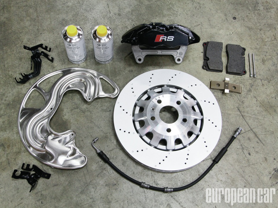

осталось только понять, куда попадает этот поток воздуха. В моем понимании — на щиток тормозного диска (который на маленьких тормозах без отверстий). Выше есть замеры — есть инфа на каком конфиге? Если учитывать, что в больших тормозах есть отверстия в щитках — вот там такое оправдано, а тут — хз

на MQB RS не такие щитки
та я ж не спорю, то картинка для примера с инета дырявых щитков от ауди

У купры мк3 с брембами 4п 370мм точно такие щитки. От pq35 отличаются только точками крепления)
Mishel4ever
В моем случае попадает на суппорт так как он здоровый.

Эм, по идее прямо на суппорт будет дуть, если я правильно понял положение места крепления. У меня вопрос другой, на стальные рычаги без проблем заколхозить можно?
Так у меня они стальные)
На pq35 стальные и алюминиевые вроде разные и щитки эти не встают без колхоза на стальные.
Ну это MQB, а на PQ35 без колхоза ни эти ни родные от 8P AUDI не поставить
Вот и я об этом. :(
Ставишь рычаги люминь и вперед
Ну да, тоже верно, надо облегчаться. Сразу кулаки, рычаги и щитки.
