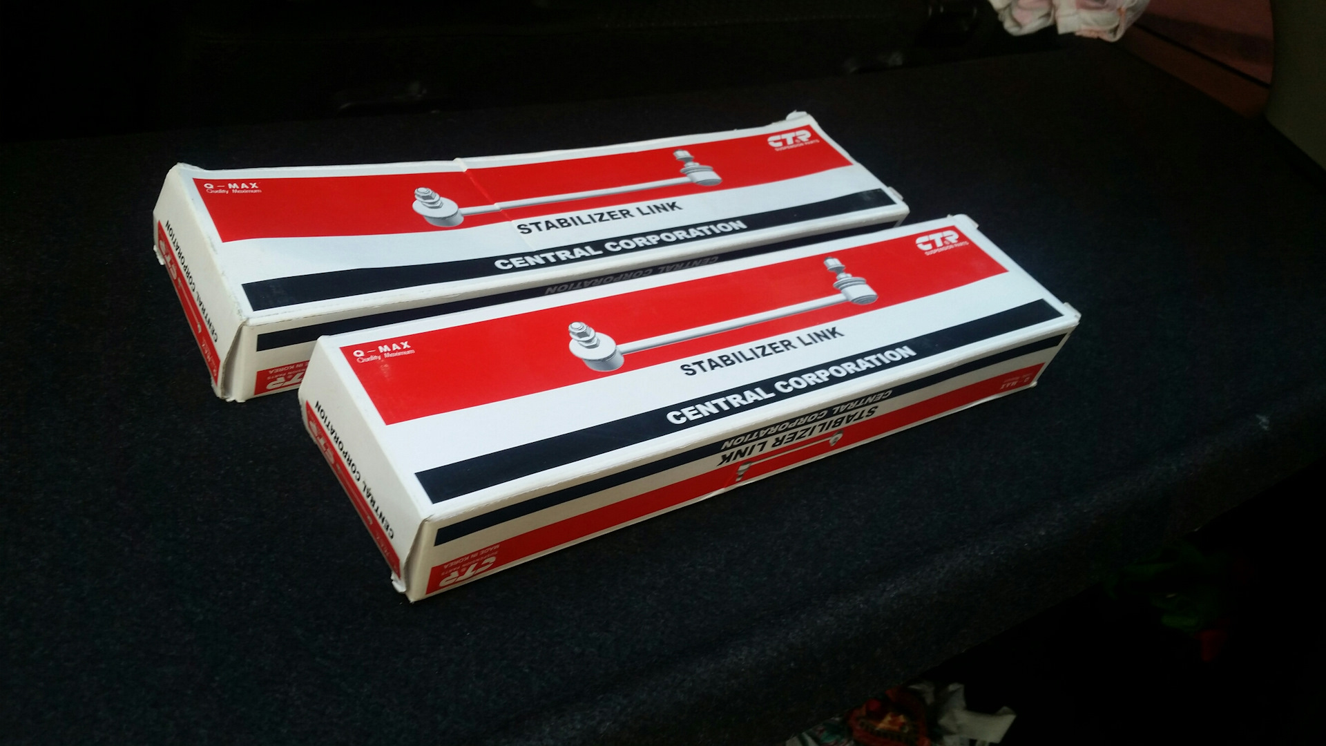

Всем хай! Появился не приятный стук в передней части, глянул сразу стойки стабилизатора, ну в общем приехали они. В магазине предложили оригиналы, вот эти ctr, ну и ещё ряд, не раздумывая взял ctr так как имел опыт с ними ставил на лансер 9 служили долго, посмотрим как здесь будет! Всем добра)))
При замене не было телефона, печально фото больше нет (((

Видно опять обманули! На оригинале нет приливов под гаячный ключ, там под шестигранник умбрако сделанно.
Хотя это не означает ctr хреновые и они даже могут быть лучше.
CTR это корейские стойки, взял я их потому что ставил такие на другое авто и качество удовлетворило
Понятно: Kазнить нелзя, помиловать :)))
И как стр спустя год?
Пока всё хорошо, у меня тут был стук думал они, но это втулки стабилизатора, так что всё норм устраивают.
