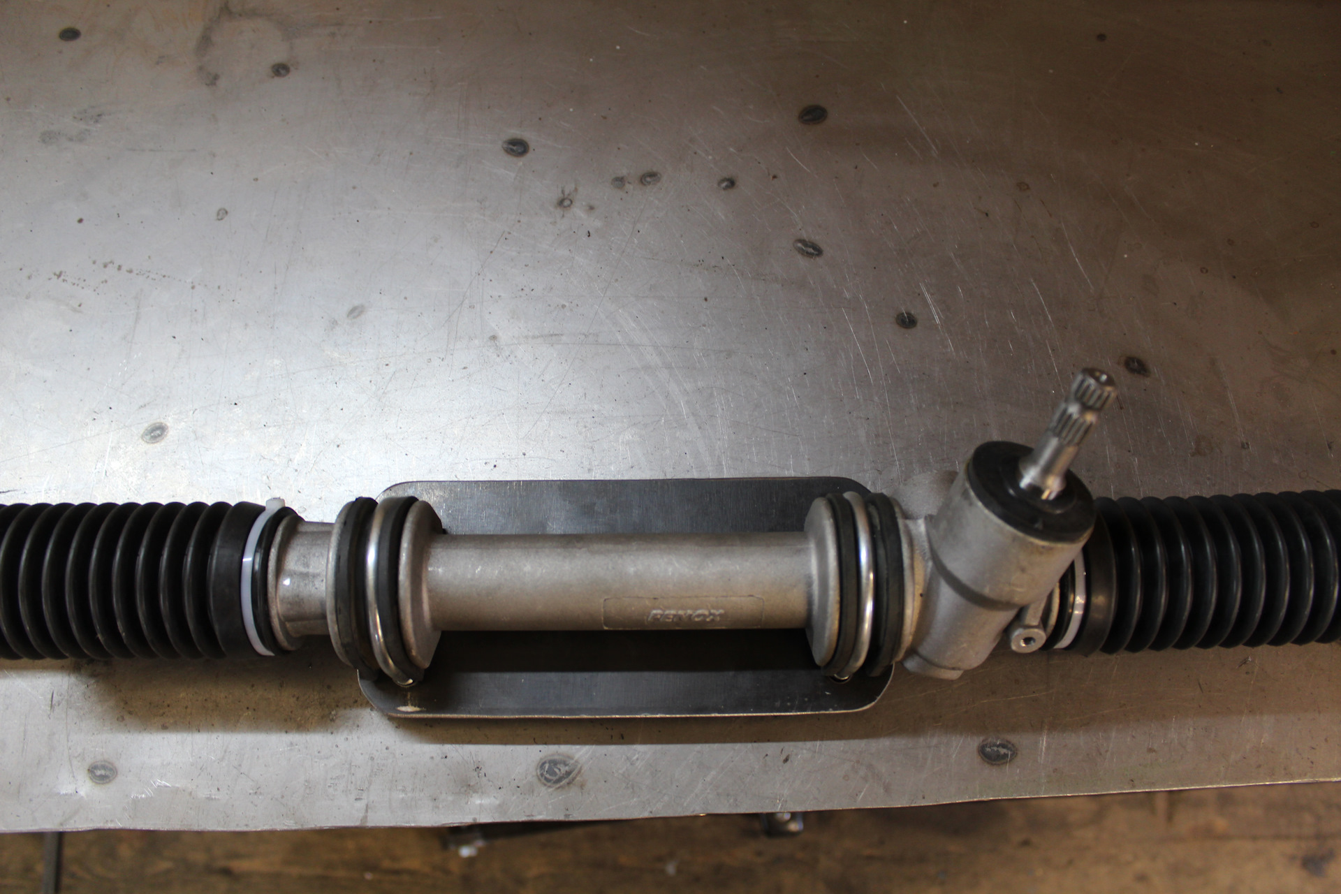

Так и с рулевой рейкой получилось. Когда прикинул ее на машину, для более детального осмысления, стало понятно, что она тут вообще не вписывается. Более того, она просто находится в салоне. Дичь какая-то
Печаль беда.

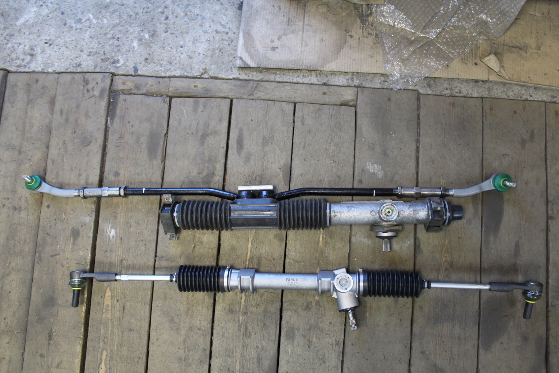

Стал думать, какую рейку ставить, что бы тяги шли прямо из основания самой рейки, что бы она так глубоко в салон не уходила. Решил купить новую рейку от ОКИ. По своим габаритам она, кстати, очень похожа на штатную рейку от морриса, которая давно благополучно отправлена в метал со всем сопутствующим.
Если сравнивать с девяточной рейкой, то вот так оно все выглядит

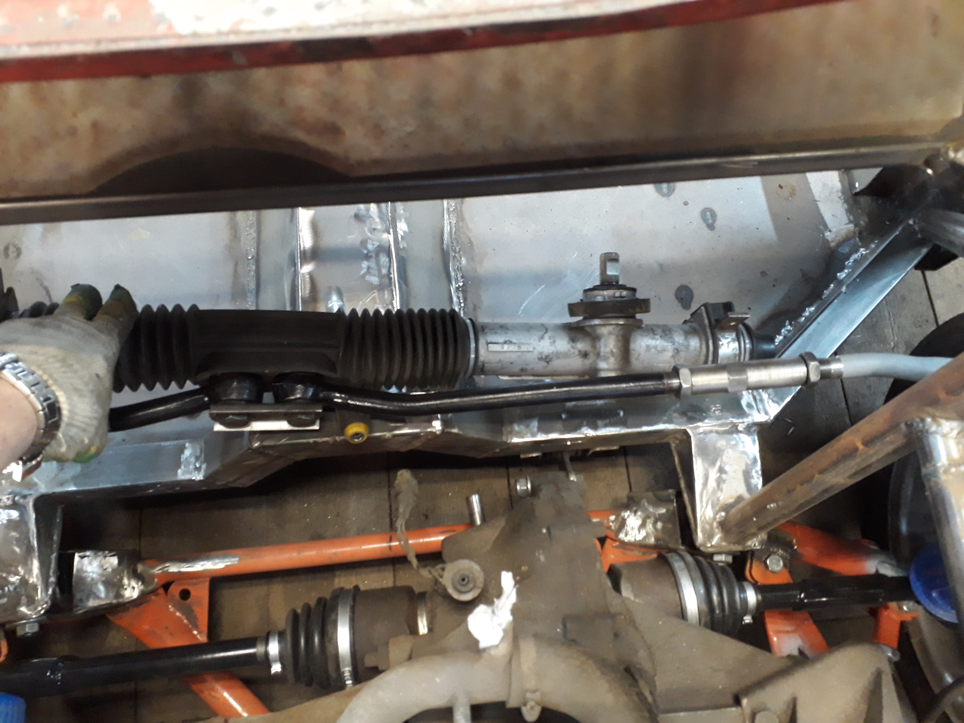

Первым же делом прикинул на машину, дабы убедиться, что я купил то, что надо
Фух, вроде оно

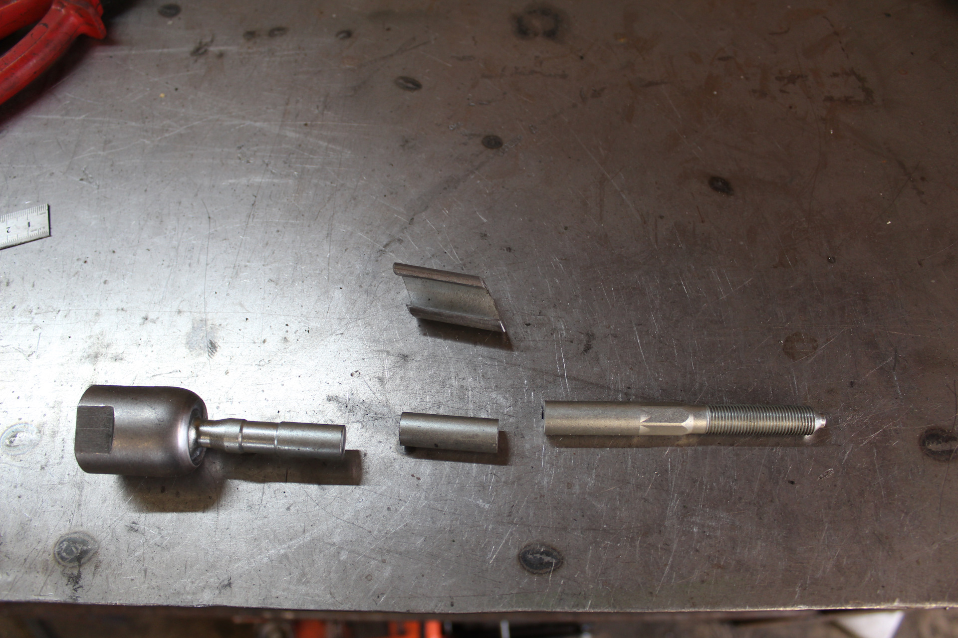

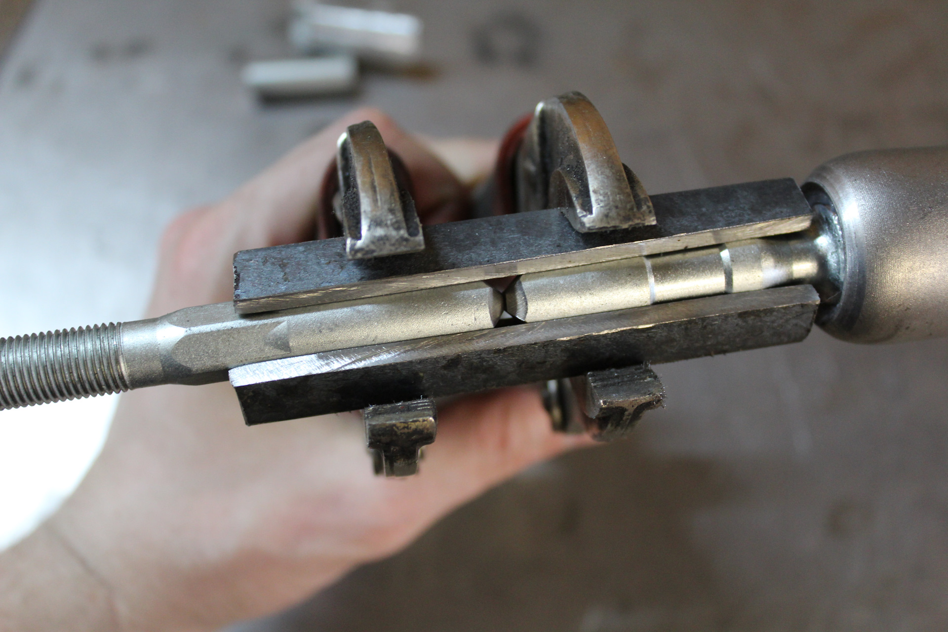

Рулевые тяги длинноваты правда оказались, их уже по наработанной схеме с полуосями укоротил, использовав втулку.
Кстати, кто там про кондуктор спрашивал? Вот так это выглядит, 2 уголка в зажимах

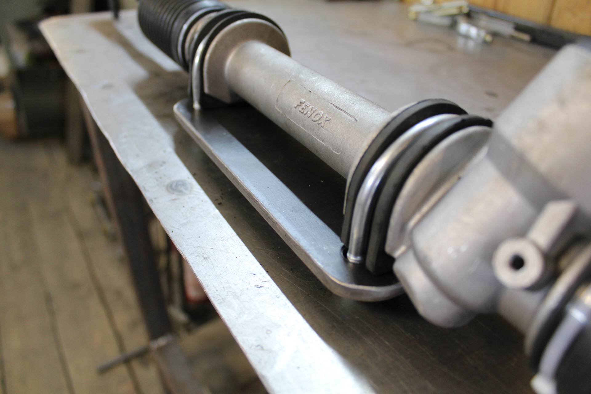

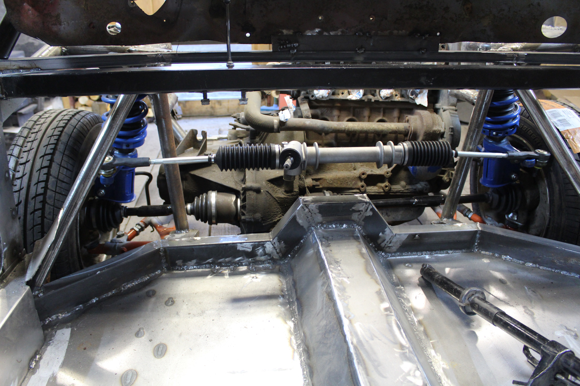

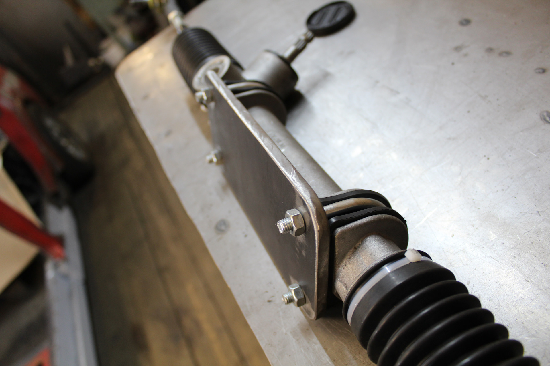

Далее изготовил площадку для крепления рулевой рейки. Отдельно ее не фоткал, но получилась она хорошая))

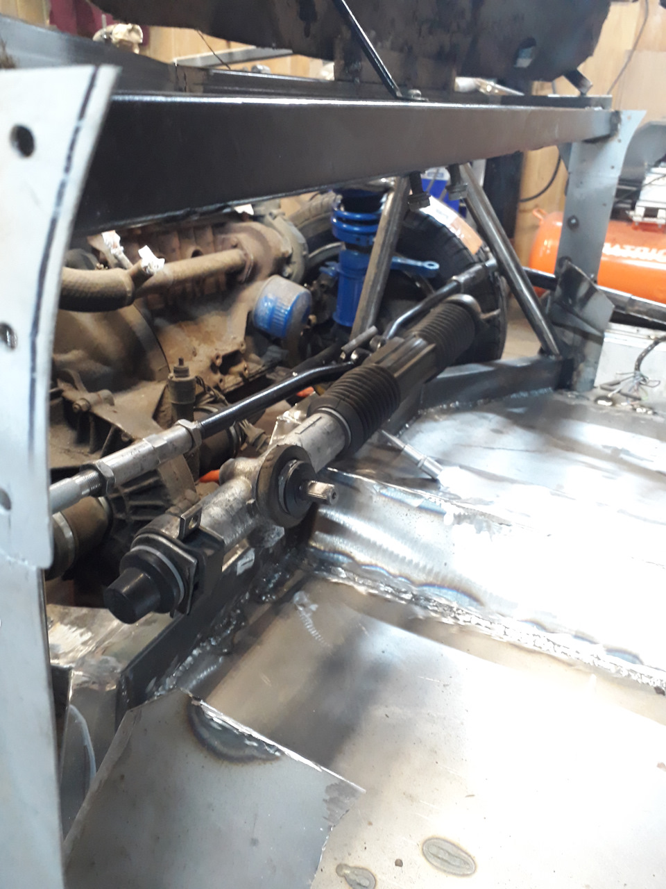

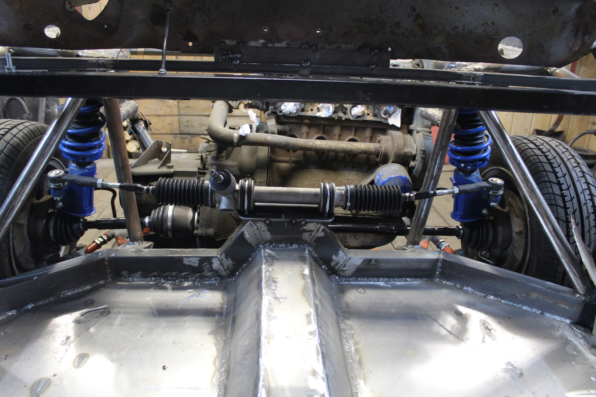

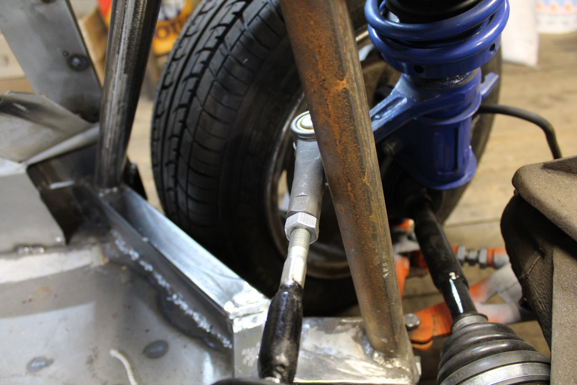

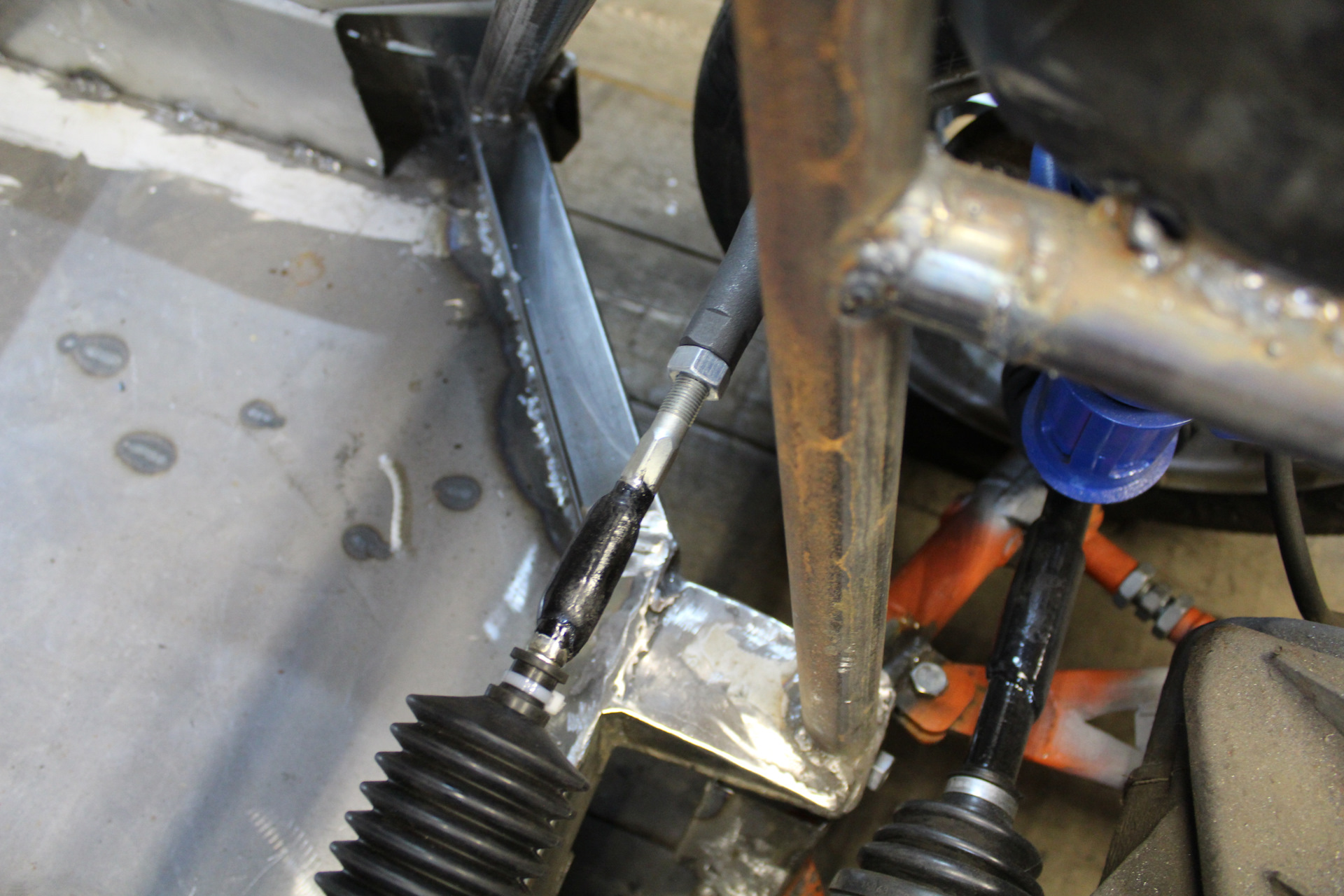

Когда прикинул на машину, стало понятно, что надо сдвигать ее максимально близко в салон, что бы рулевые тяги не задевали вертикальные трубы усиления. Отцентровал и временно прихватил
В целом-то не плохо. И даже в положении "колеса прямо" тяги далеко от трубы

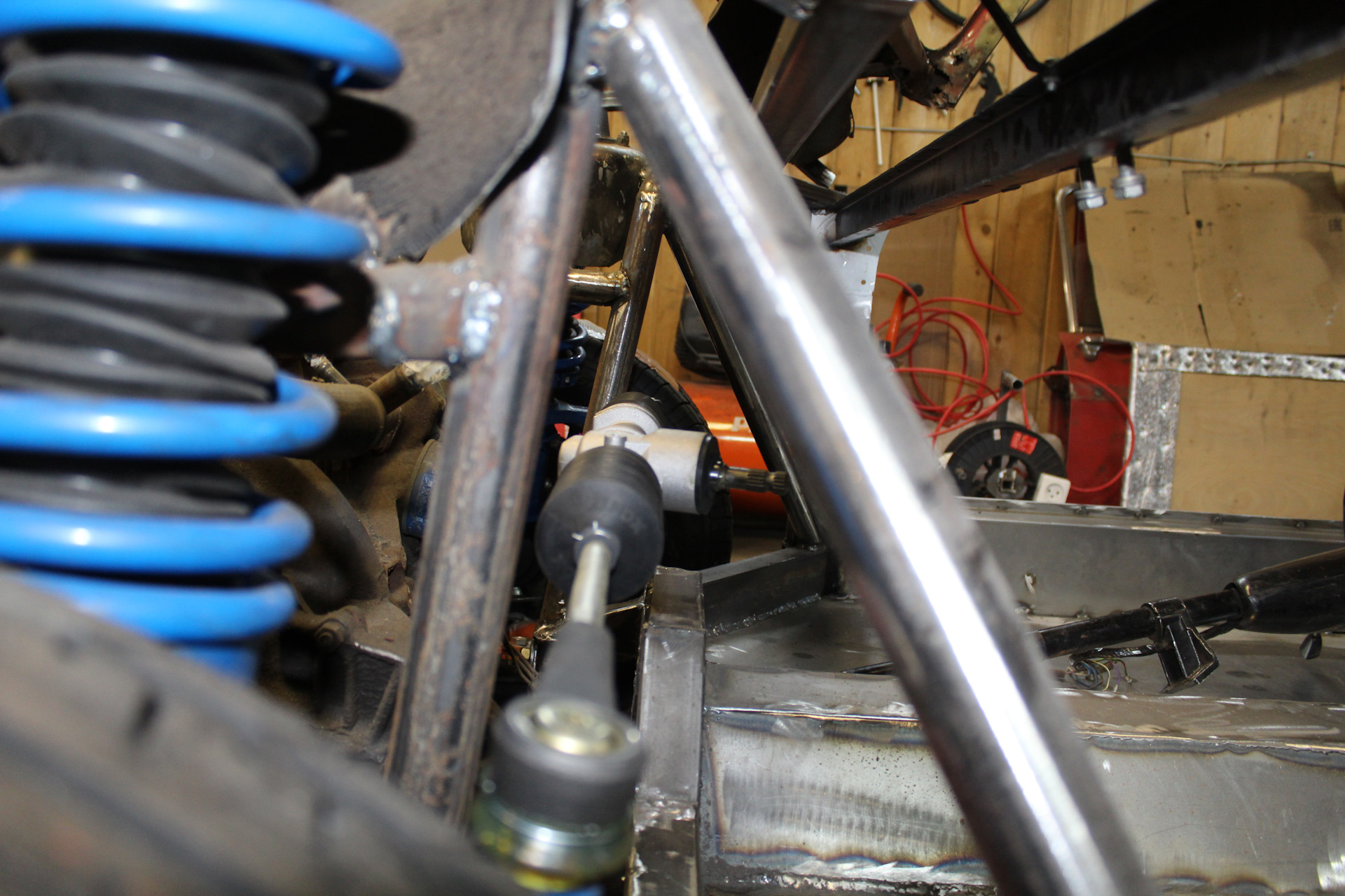

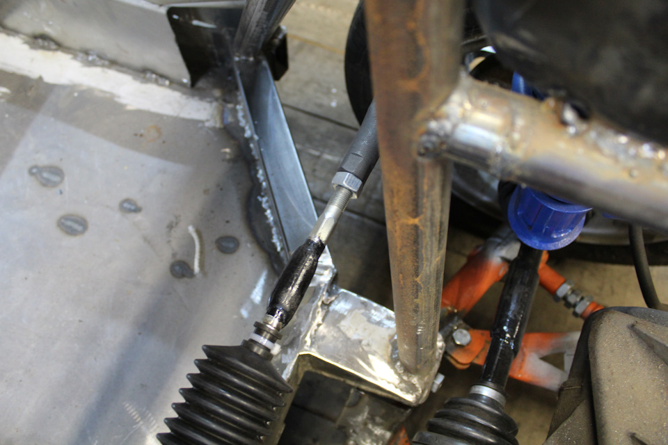

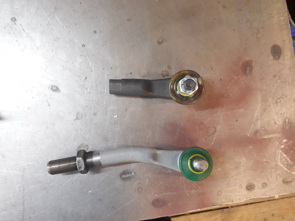

Но, как только выворачиваешь колеса в сторону, тяга, а точнее наконечник встречается с трубой.

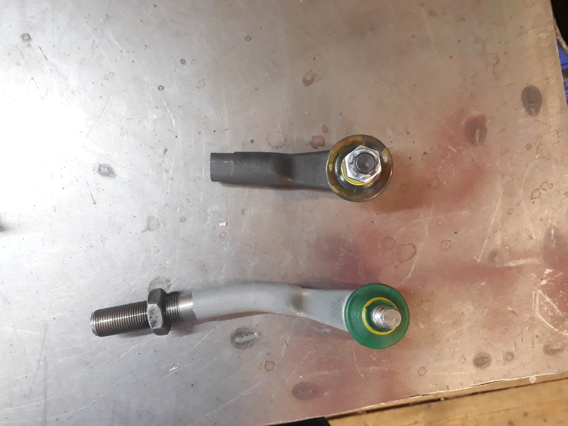

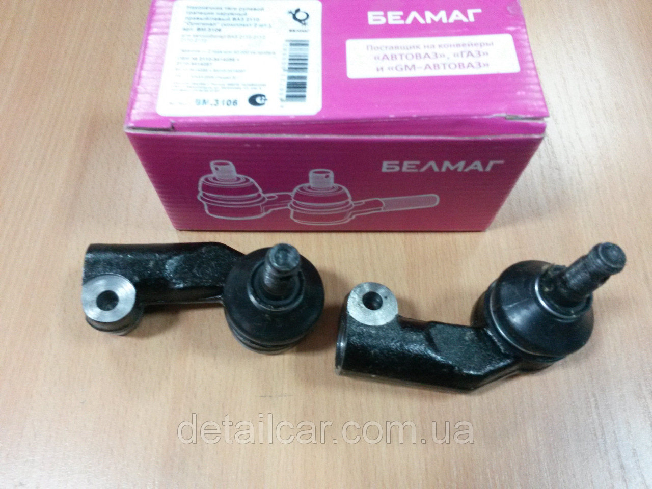

Ситуация не приятная. Но варианты решения этой проблемы есть. Как минимум 3. Самый менее трудозатратный, это найти и подобрать изогнутые рулевые наконечники от какой-нибудь иномарки. Похожий наконечник у девятки, но он с "болтовой" резьбой
А мне нужен наконечник похожей формы, но с отверстием M12 и резьбой с шагом 1,25. Я, конечно, уже попросил Кирюхю Silver-Kirill поискать такие наконечники, но может кто-то из вас подскажет, от какой машины может подойти, буду благодарен.

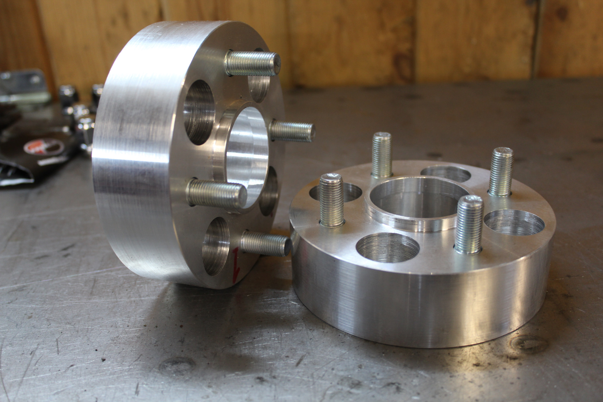

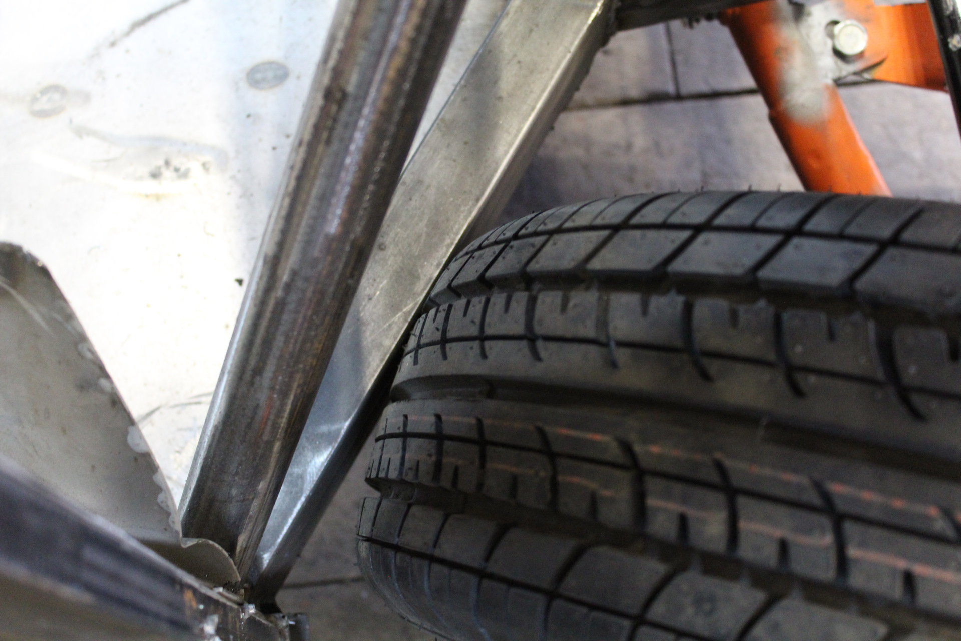

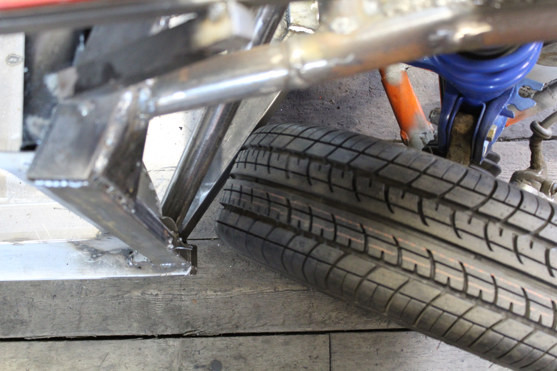

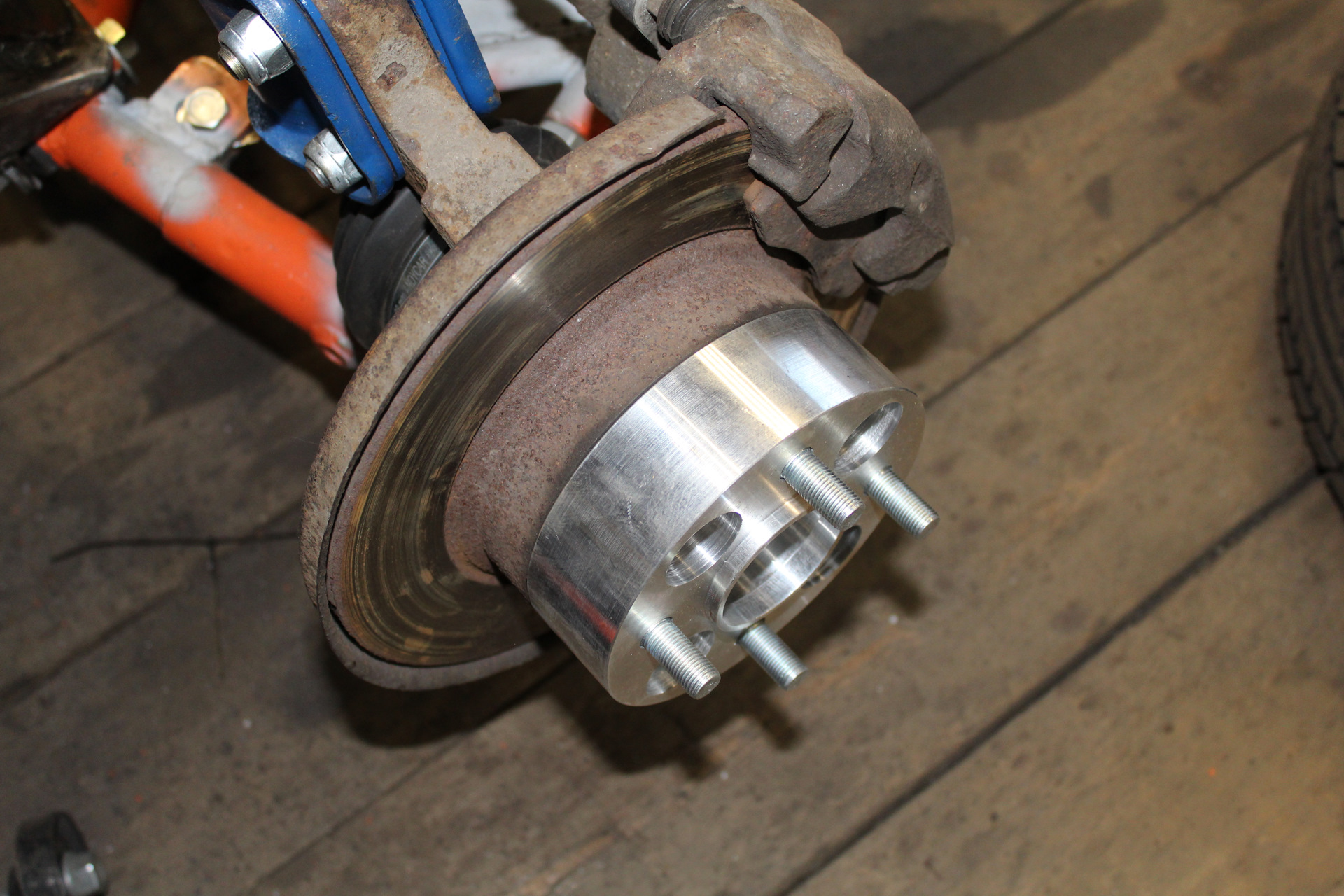

На этом, кстати, фэйлы не заканчиваются. Мне кажется девиз моей стройки можно назвать "один шаг вперед-два шага назад". Пришли мне проставки на перед, по 40 мм от adapter masters,крайне легкие для такой толщины, материал Д16Т с авиатехприемкой.
И при максимально вывернутых колесах, колеса (извиняюсь за повторение) упираются все таки в раму. Придется переделывать ее уже во 2 раз в этом месте.

Реально грустный пост… Сначала делать заужение подвески на 4см с каждой стороны, а потом ставить проставки под диски такой же толщины… Я как технарь, себе этого не простил бы.
По рулевым тягам, на будущее: берете тягу, либо на токарном станке, либо на наждаке (если руки позволяют) прогоняете цилиндр под нарезку резьбы на искомые 4см, затем плашкой 12х1,25 (или сколько там) удлиняете резьбу на эти 4см. Лишнее отрезаете.

По поводу задевания кузова колесами и тягами нужно еще проверять в крайних положениях хода подвески. Иначе может задевать при отбое или сжатии.
