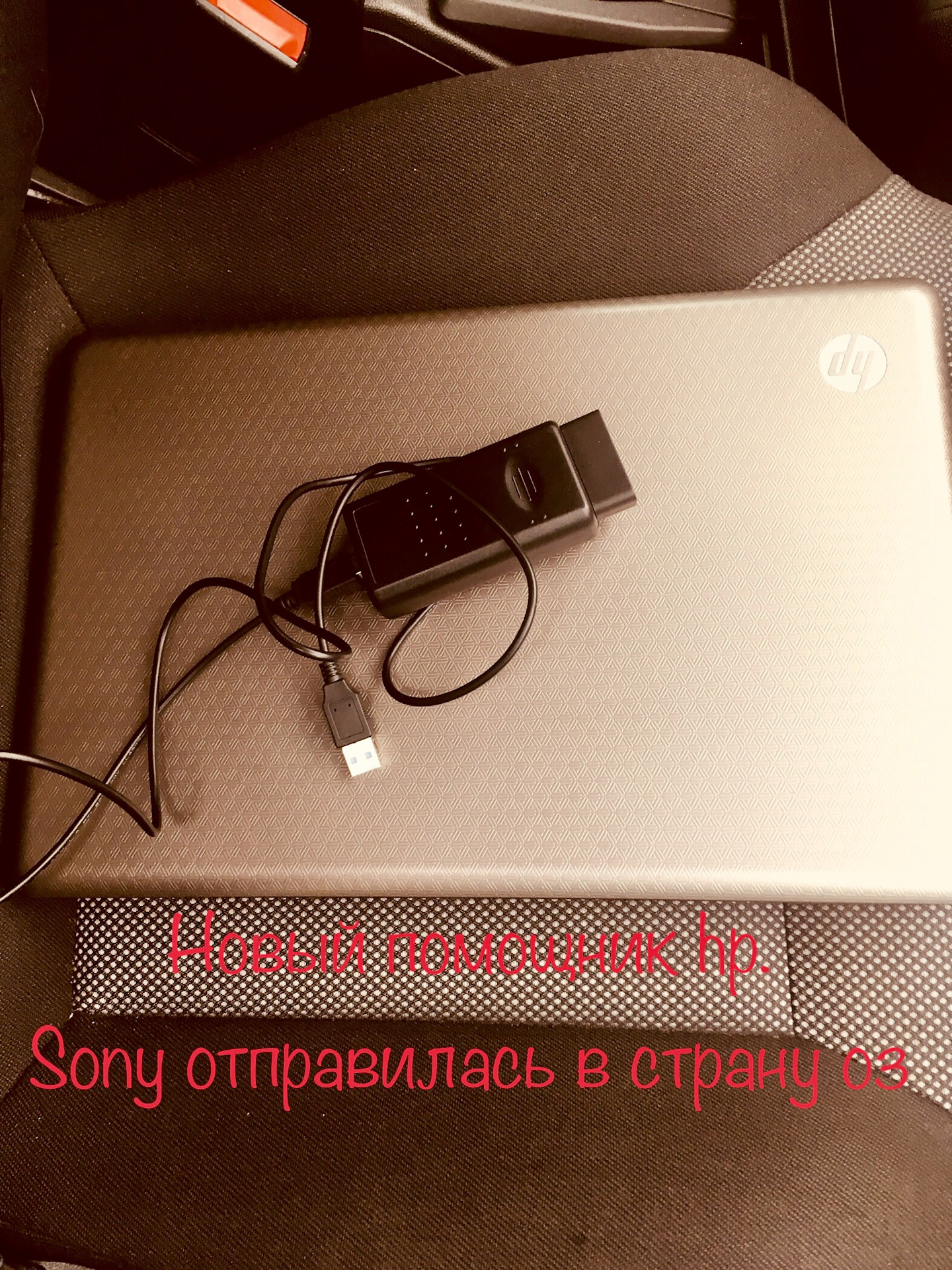

Старый мой помощник Sony Vaio погиб смертью храбрых, окупив, правда, раз 50 свою стоимость и деньги на обслуживание. Его боевой пост занял ноутбук hp (многие не умные люди обзывают эти фирму «а херли плакать», ну им то виднее…).
С недавнего времени перешел полностью на английскую версию программы VAUX-COM. Мне так проще и удобней. У кого проблемы с иностранными языками качаем или переводчик, благо в 21 веке эти приложения могут даже делать перевод текста с фотографии (во, до чего техника дошла), или берем с собой в гараж симпотичную учителку* по английскому… При втором варианте дело по активации круизяки* обречено на 99% на провал, в 1% просто может выйти осечка, но ничего-берите с собой на этот случай крахмал. Как говорится-воротнички-то стоят… /Блин, опять спошлил…/
Ну что? Погнали активировать наконец-то?:
Подключаем OP-COM в диагностический разъем автомобиля.

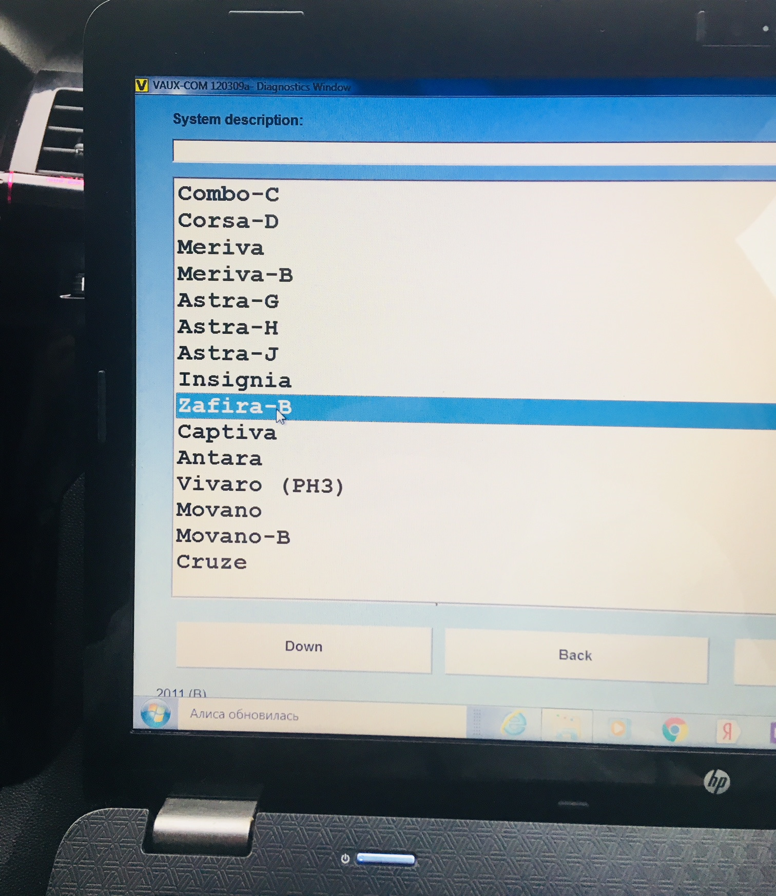

Нажимаем Diagnostics / Диагностика.
Выбираем год автомобиля.
Выбираем модель автомобиля.

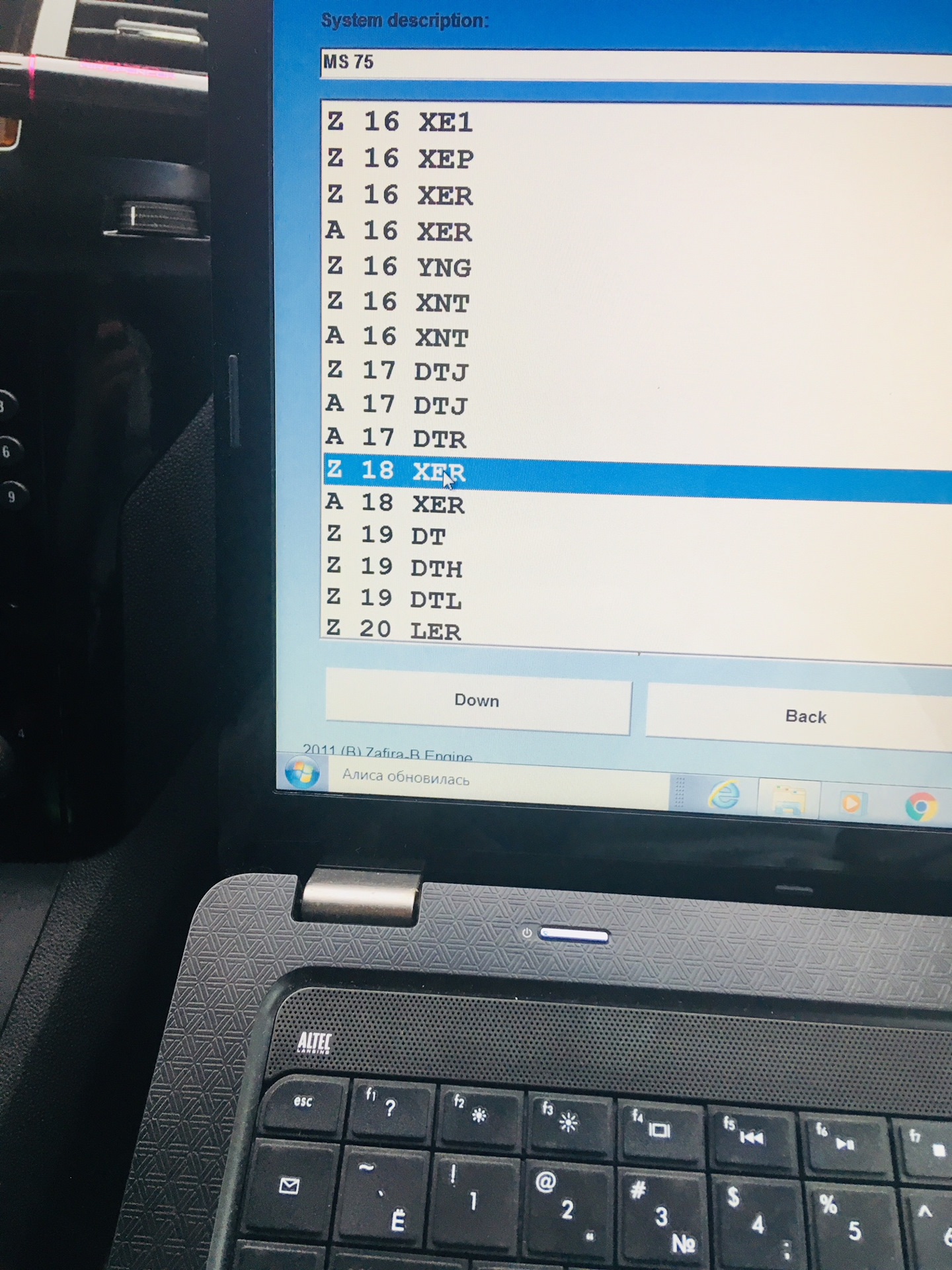

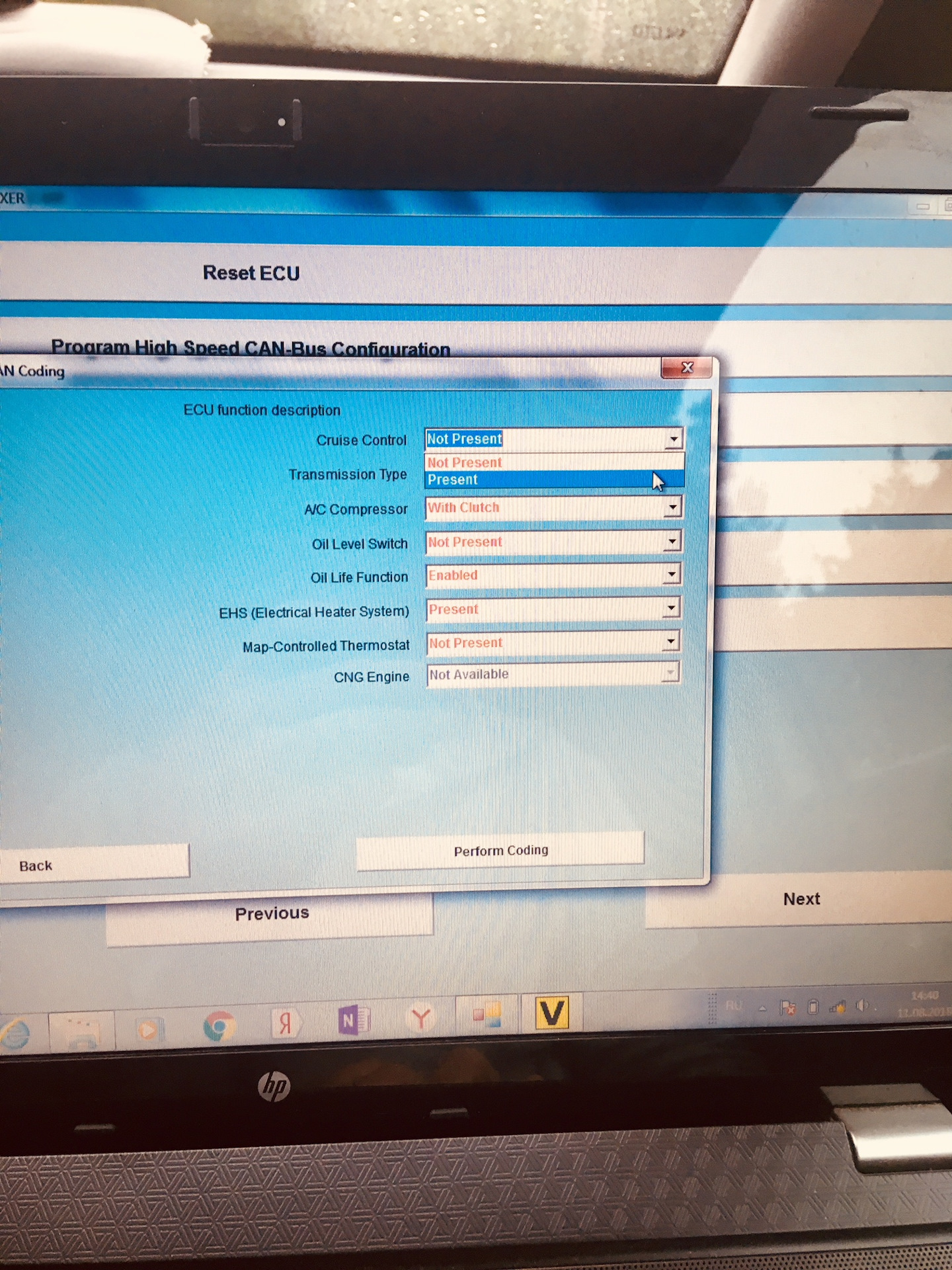

Нажимаем Engine / Двигатель.
Выбираем модель ДВС (в моем случае это Z18XER).

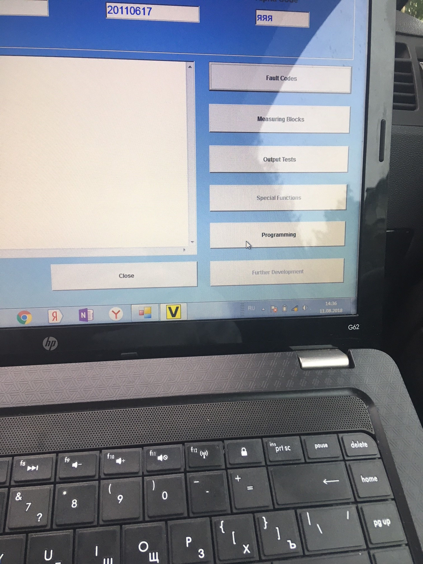

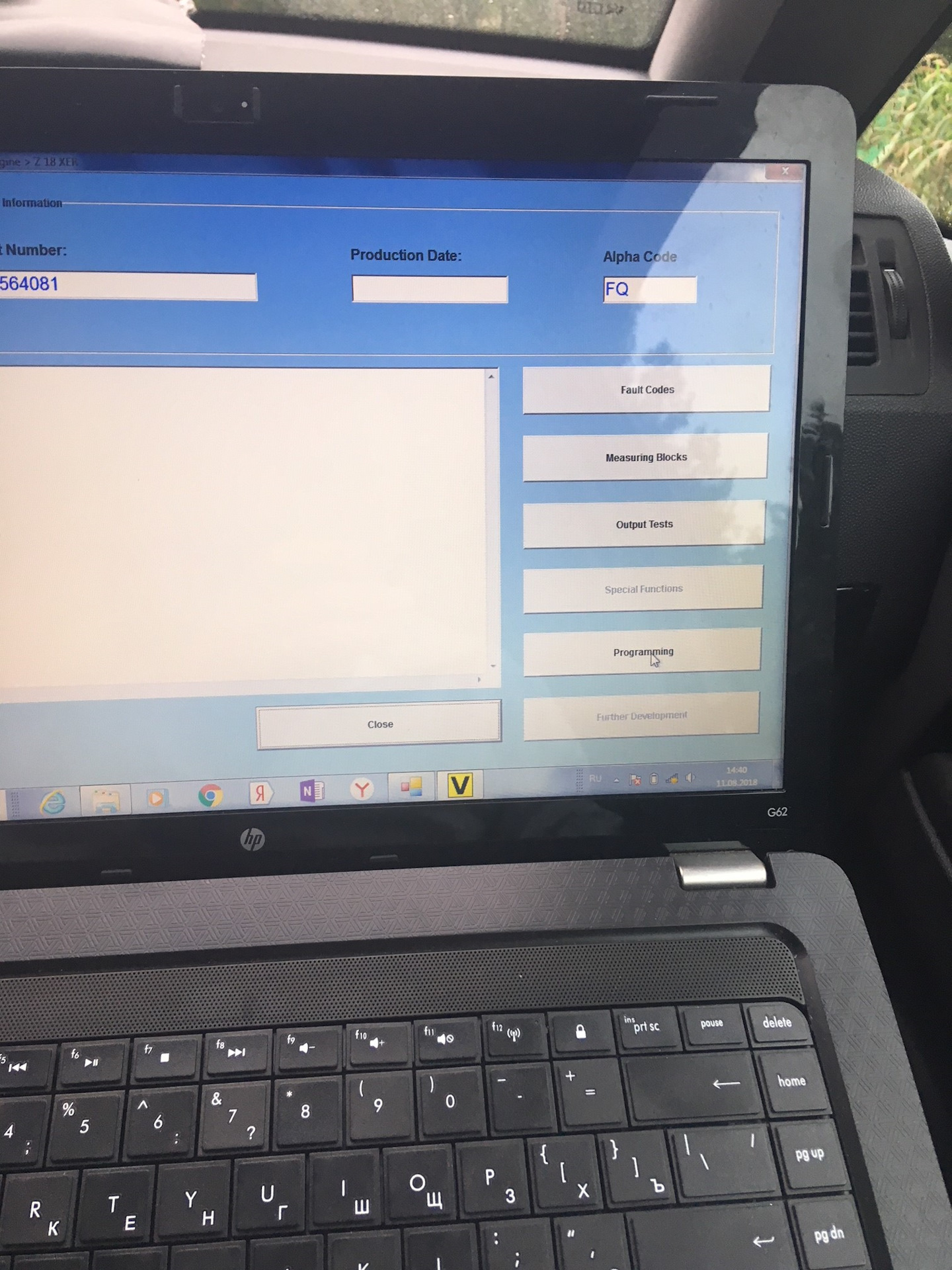

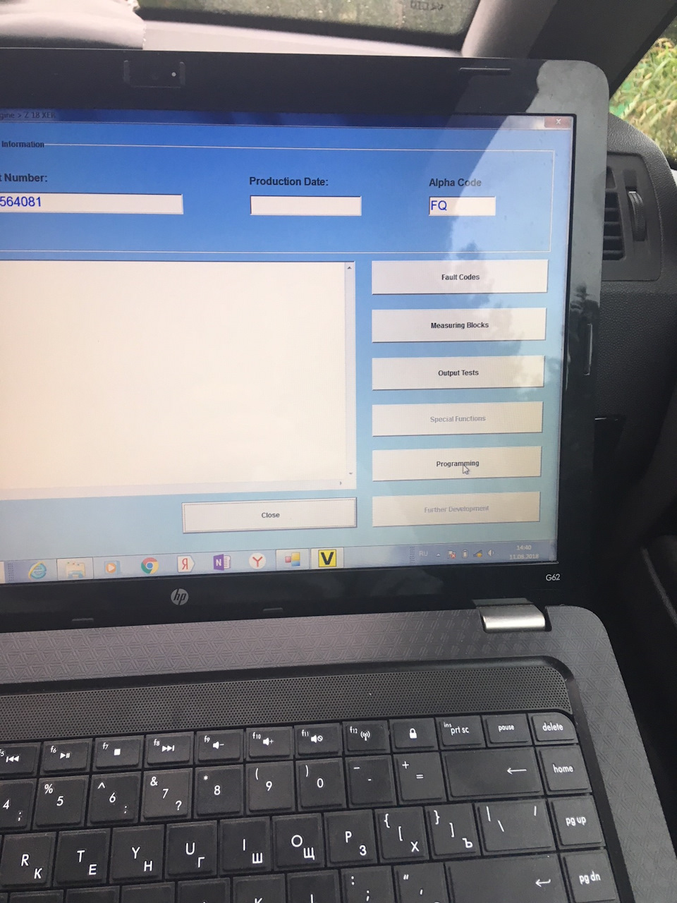

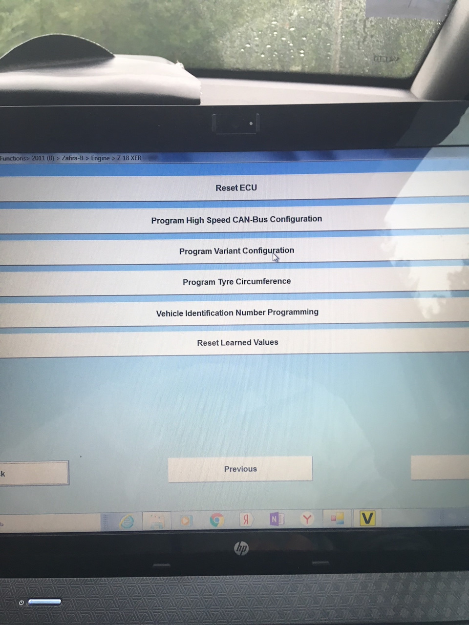

Нажимаем Programming / Программирование.
Нажимаем Program Variant Configuration / Программирование варианта конфигурации.
В строке Cruise Control / Круиз Контроль меняем надпись с Not Present на Present / Не Присутствует в настоящее время на Присутствует.

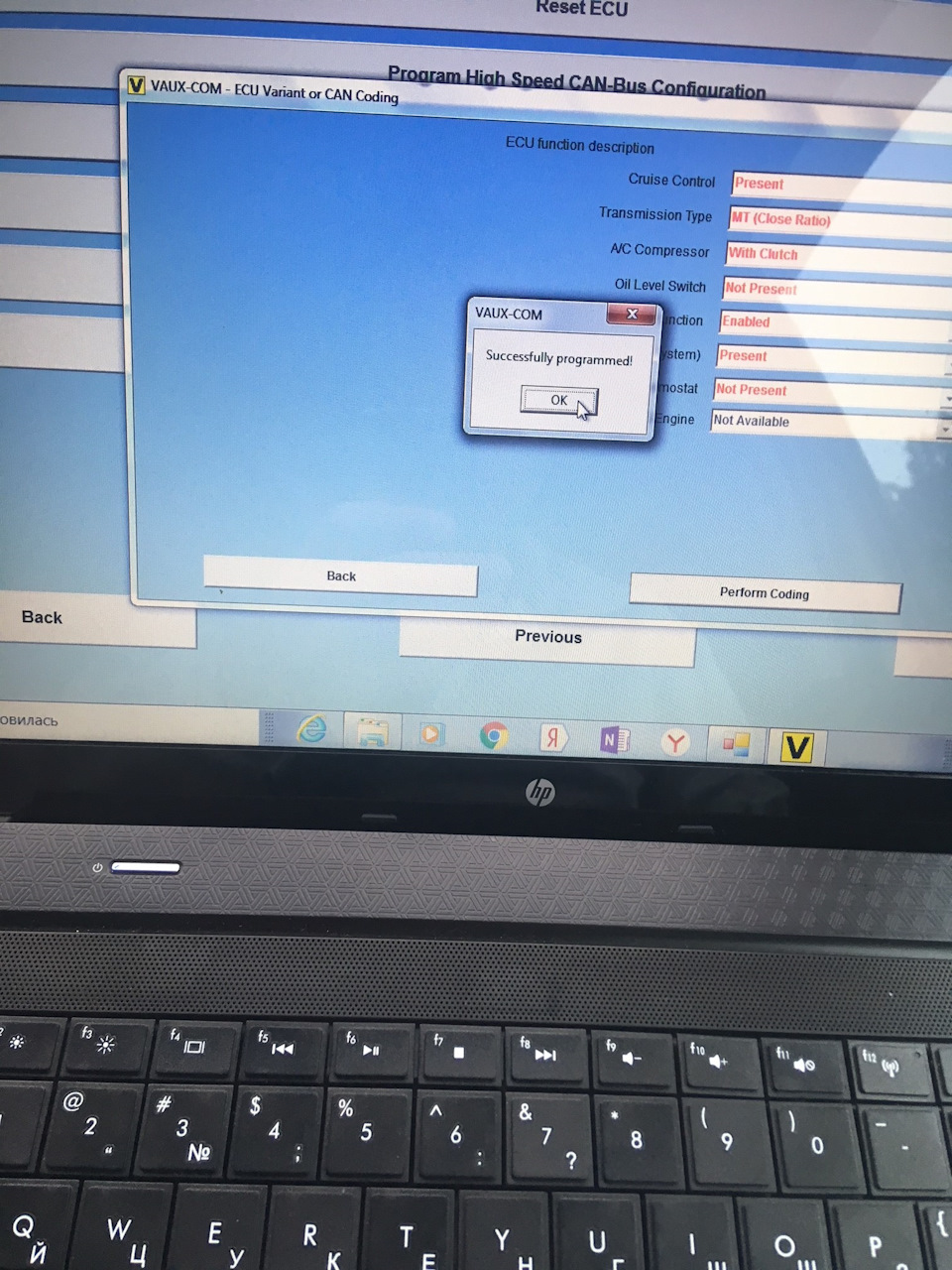

Нажимаем Perform Coding / Выполнить Кодирование.
Если все прошло удачно, то на мониторе выскочит новое окошко с надписью Успешно запрограммировано! (…ну а если нет, то Увы и Ах…).
Нажимаем в этом окошке кнопку ОК.

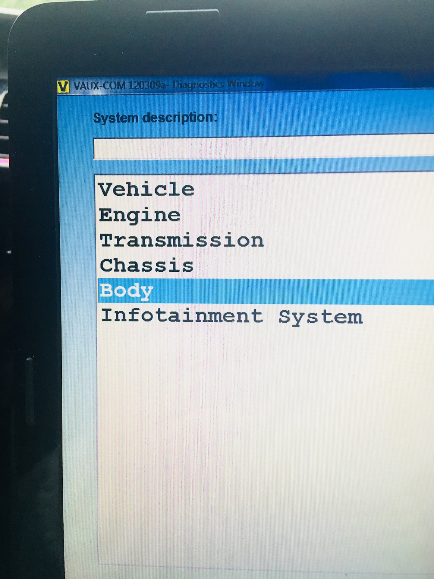

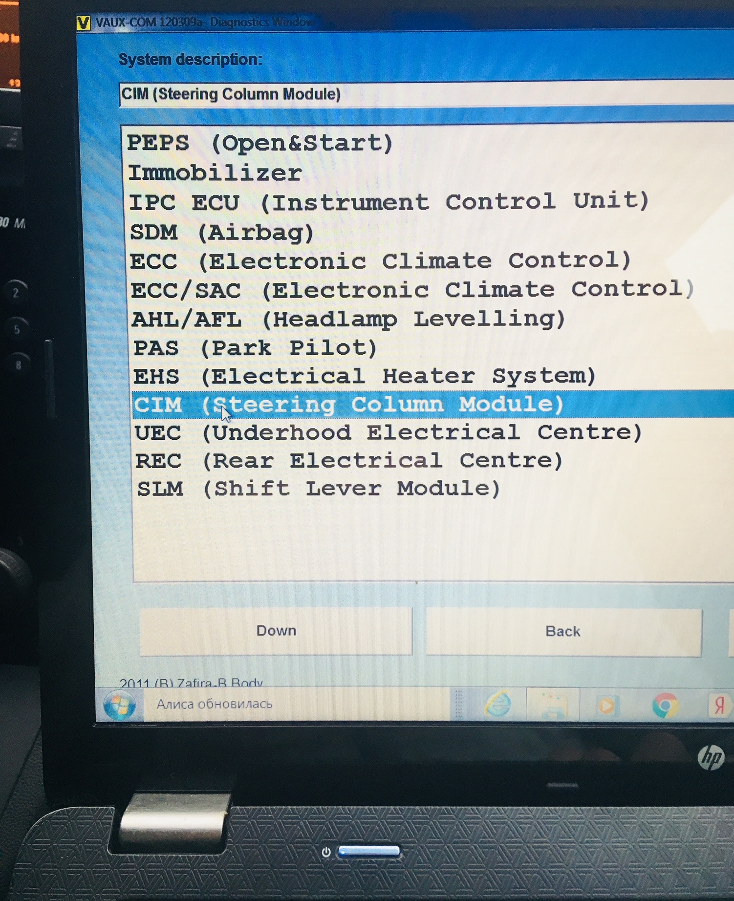

Нажимаем Body / Кузов.
Нажимаем CIM (Steering Column Module) / Центр управления электроникой расположенный на рулевой колонке.

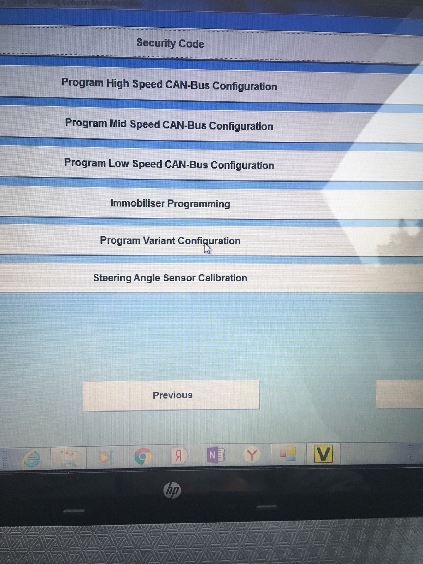

Нажимаем Programming.
Нажимаем Program Variant Configuration.

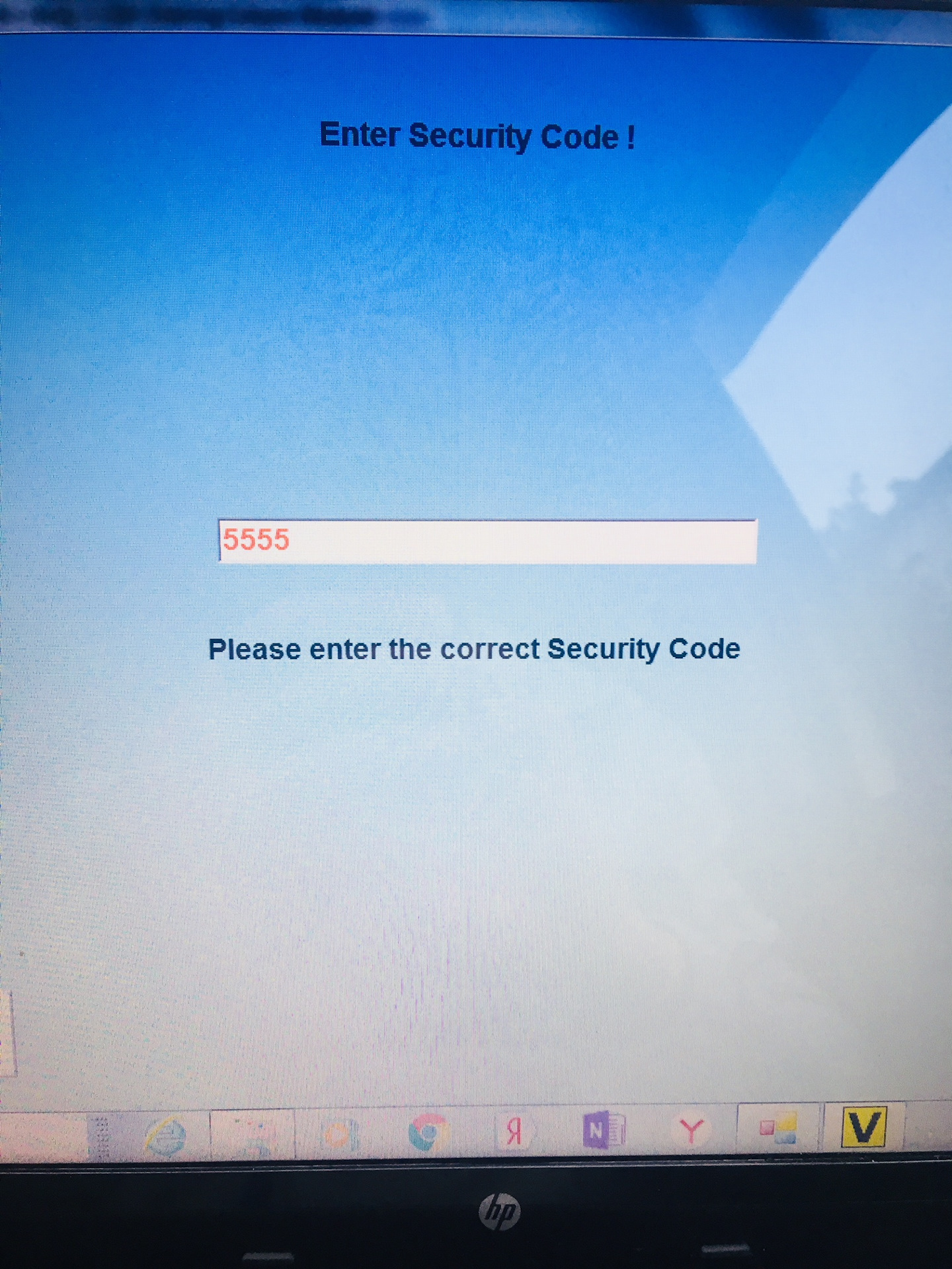

Вводим свой Security Code / Секретный Код (у меня всегда под рукой, т.к. записан в самодельной сервисной книжке…).
После того, как Security Code введен, и введен корректно, нажимаем кнопку OK.

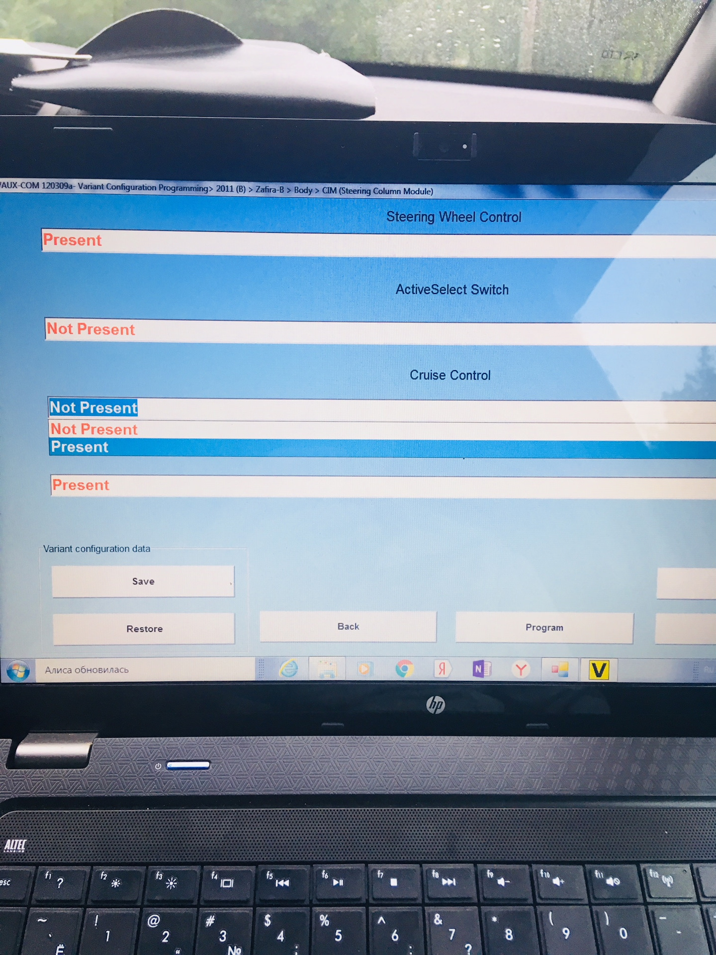

В открывшейся таблице ищем строку с названием Cruise Control.
Меняем значение с Not Present на Present.

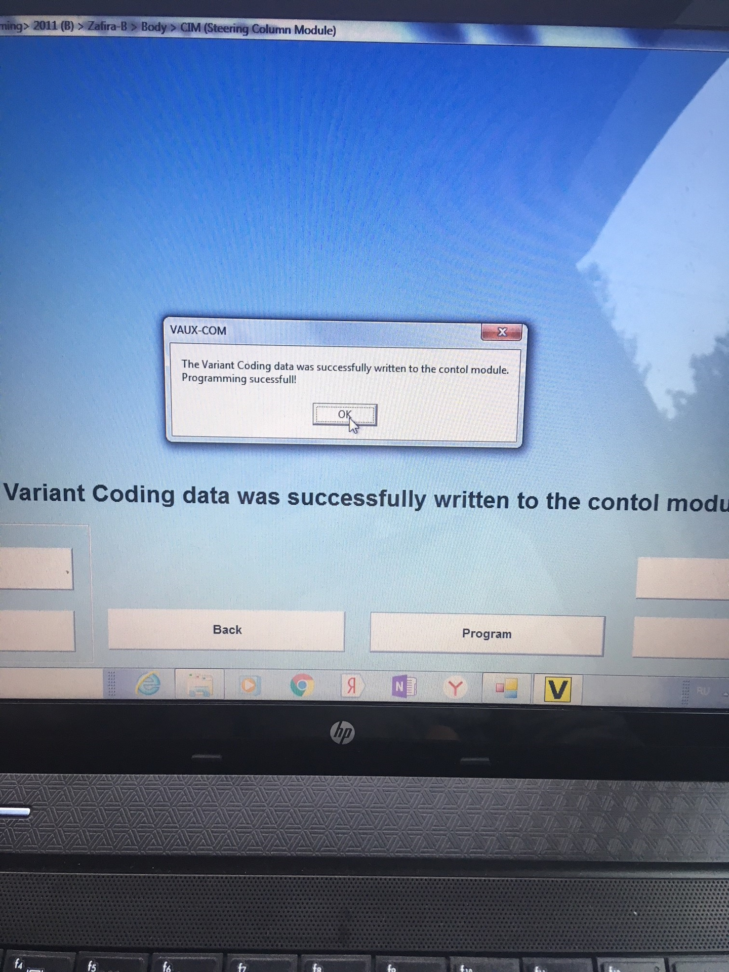

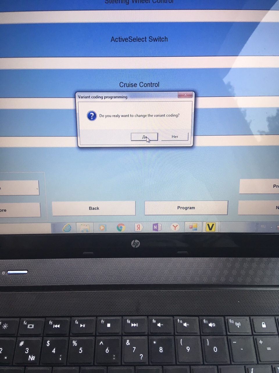

Нажимаем Program.

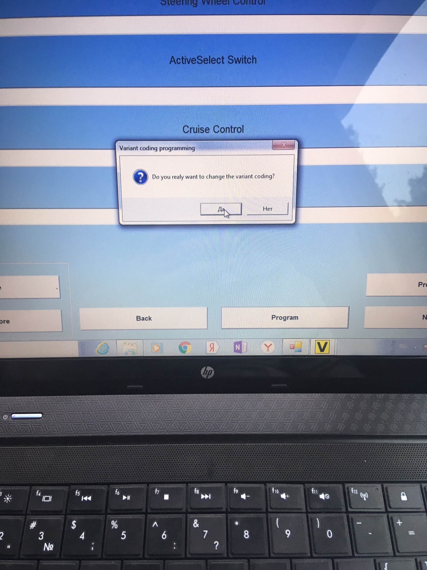

На этом этапе выскочит окошко на мониторе с надписью Вы действительно хотите изменить кодировку?
Нажимаем в этом окошке кнопку Да.
Если, опять же, все пошло удачно, то на экране мы увидим новое окошко с надписью Данный вариант кодирования успешно записан в блок управления. Программирование успешно!
Нажимаем в этом окошке кнопку ОК!

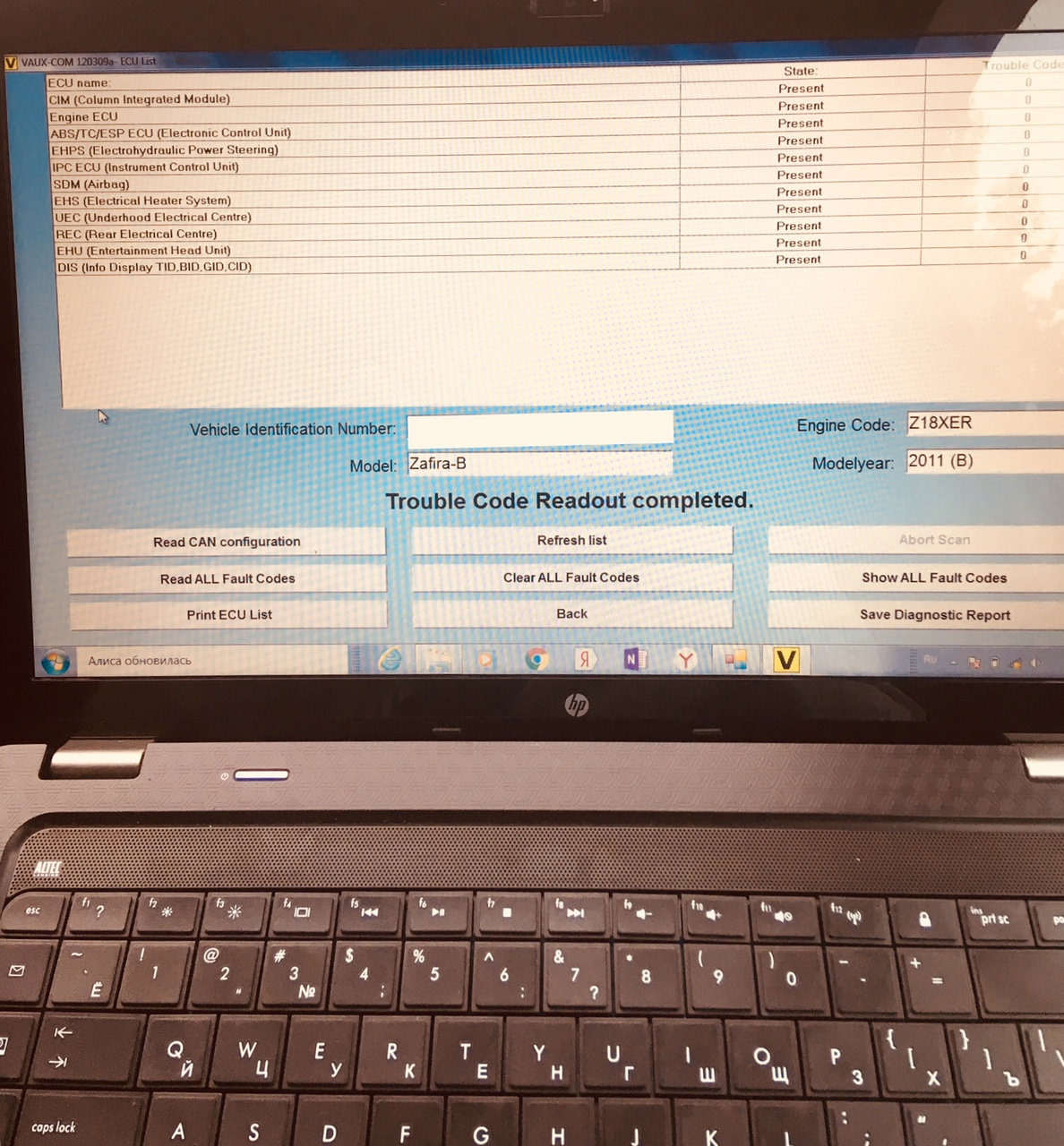

Все, с программированием (перепрограммированием) разобрались.
Далее проверяем все системы автомобиля на количество ошибок. А вообще Я не сказал, что кодировать настоятельно рекомендую только исправные блоки в которых нет ошибок? Нет?.. Да, да, этой информации нет на Вашем любимом Астра клубе…ГЫы ыыыы… На ум пришла одна интересная детская поговорка: «Если любишь в жизни риск-сформатируй* жесткий диск». Вот примерно так же с перекодированием блоков, заведомо содержащих ошибки…

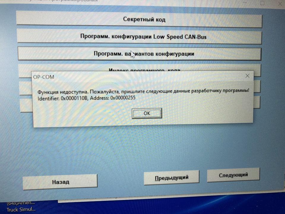

Есть проблемка в программировании IPC ECU. Выдает ошибку при попытке войти в программирование (фото)
В остальных местах все ок и круиз работает, только индикации нет.
Пробовал несколько версий программ, но ошибка одинаковая.
Есть варианты как победить? Прошивка opcom 1.70
Пользуешься старыми версиями программ, видимо, или не нравится ее твой опком.

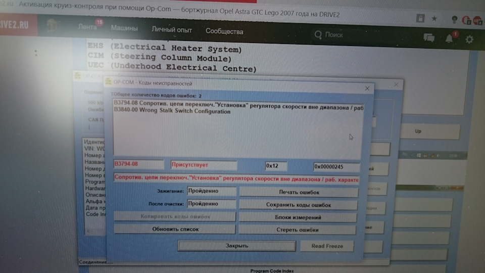

А мой круиз что-то перестал функционировать
Судя по второй ошибке надо заново прописать круиз.
Т.е вернуть обратно и переписать?
Если дословно перевести, то у тебя не верно запрограммирована конфигурация блока. Т.е. такое ощущение, что просто сбились настройки и круиз у тебе просто не прописан в одном из блоков. Скорее всего в CIM модуле.
Вот это фото как раз из CIM блока! Может когда разбирал сим что-то не так собрал?
Может быть и так…
Надо попробовать переписать. А как думаешь, во всех блоках надо?
Нет, только в сим.
Хорошо, завтра перед выездом попробую переписать!
Ошибки сотри только. Но вторая не сотрется.
Они ни одна не стираются. Ещё когда ошибки двигателя проверяешь, там тоже по нему висит. Думаю, что сначала верну всё назад, сотру ошибки и заново пропишу!
Пробуй!

Здорова, нет. Всё снёс, ошибки ушли. Прописал заново, всё равно не работает. Наверно всё таки что-то в ручке сгорело.
Сними переключатель и подогни два контакта! Не на переключателе, а внутри- куда вставляется он.
На самом СИМ модуле?
Да.
Надо подогнуть контакты, чтобы доставали до контактов переключателя.
Где- то вычитал пару дней назад. Говорят- массовая проблемма.
Так на плате СИМ модуля они вытравлены, как их подогнуть?
