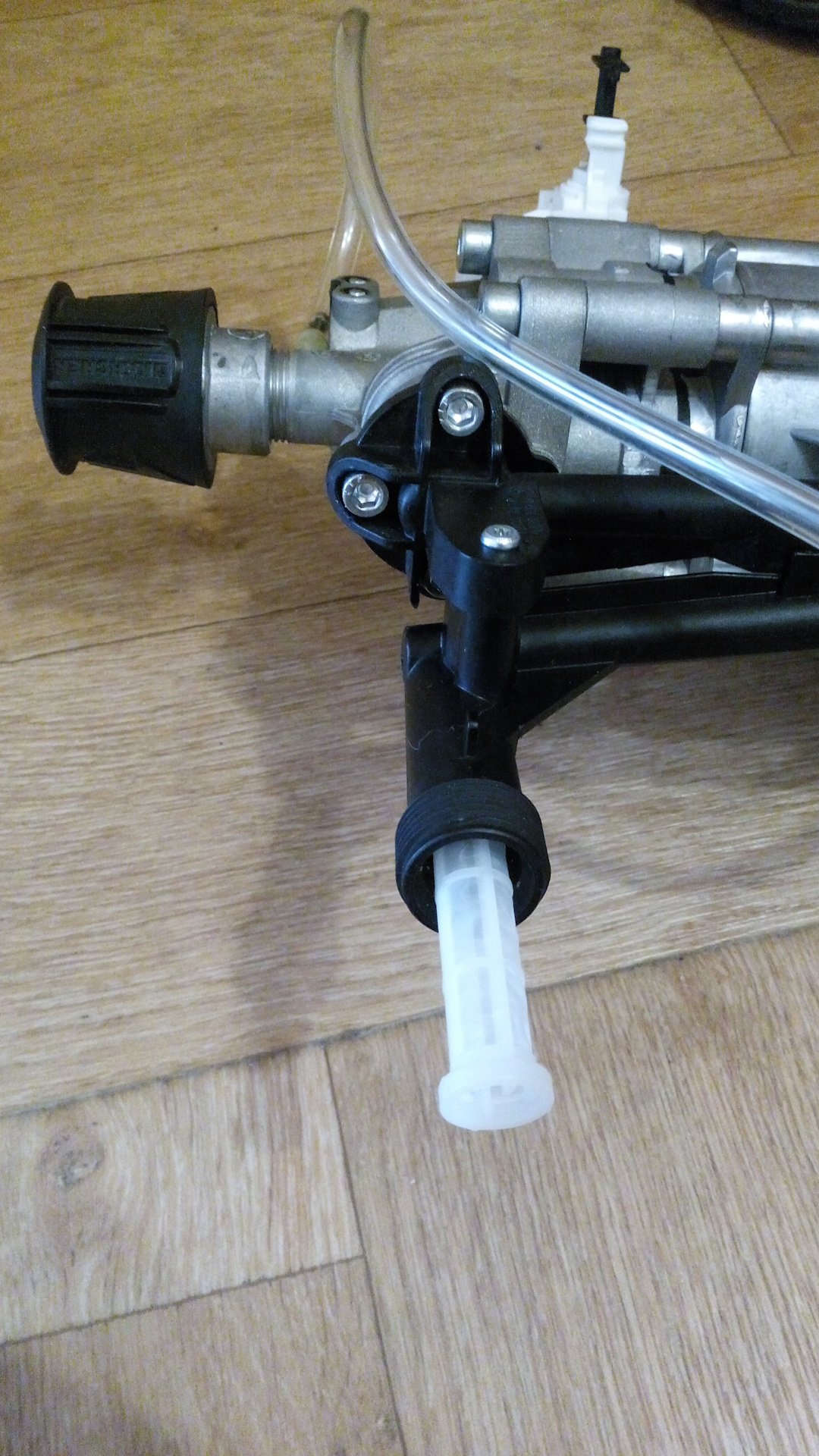

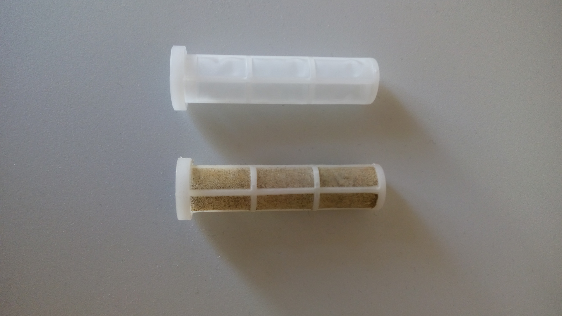

Но все оказалось до банального просто ))) Виноват был просто засоренный входной фильтр ! ОН БЫЛ ВЕСЬ В РЖАВОМ НАЛЕТЕ ! ТАКАЯ У НАС ВОТ ВОДА В ВОДОПРОВОДЕ… Это у немцев водопроводе ВИДИМО ничего нет. А у нас там вся таблица Менделеева, песок и щепки И МЕТАЛЛ )))

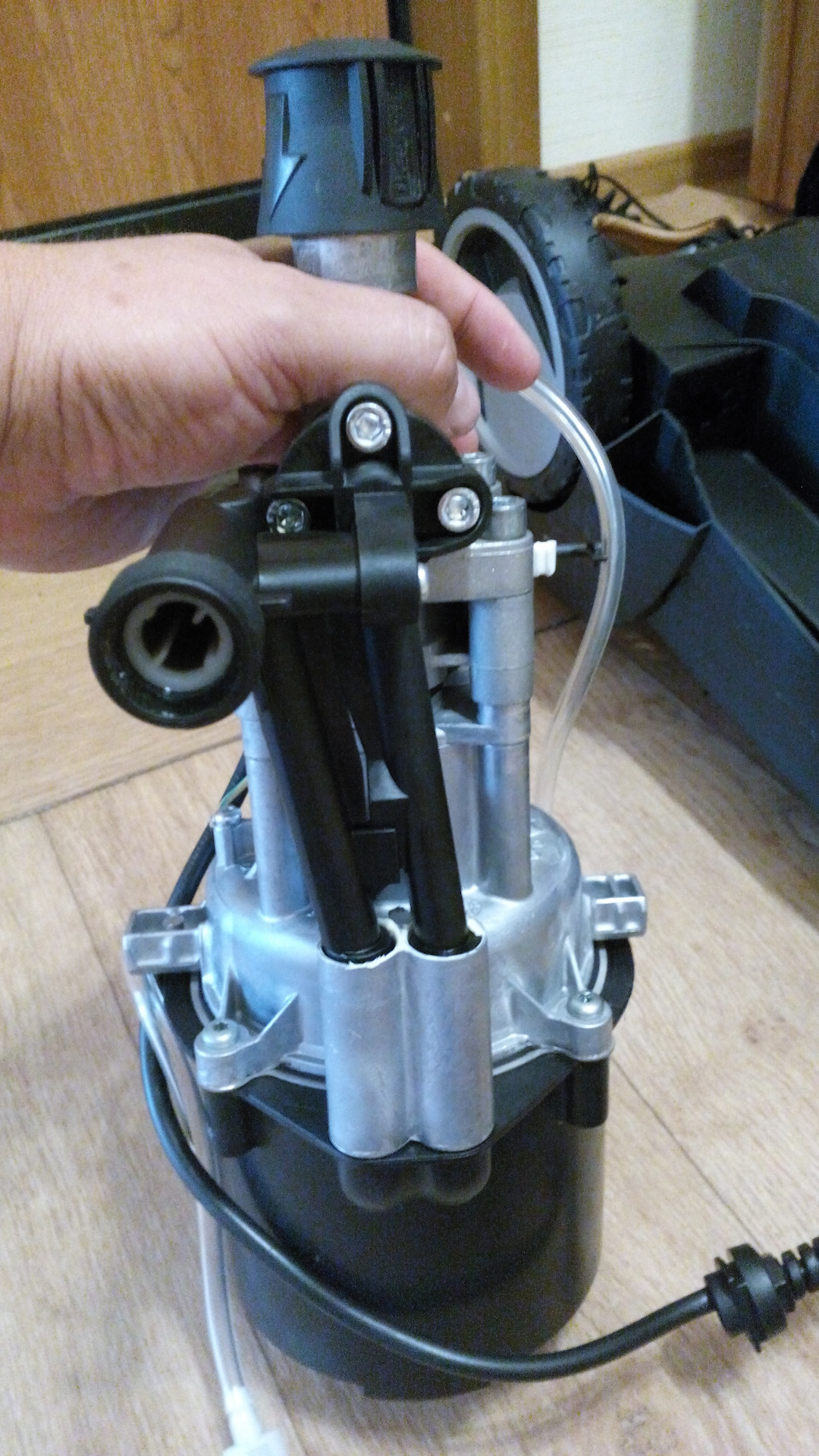

Для его замены и аппарат-то разбирать не надо ! НАДО ПРОСТО ЕГО ПОМЕНЯТЬ НА НОВЫЙ (или почистить старый)!
Что я и сделал. Проверил… и вуаля аппарат ЗАРАБОТАЛ !
ЧУДО! ВСЕ РАБОТАЕТ ! Давление — аж в руку отдает!
Сам фильтр имеет параметры сетки параметрами 60 микрон и мин 500л, неудивительно, что с течением времени от нашей воды он забивается. Код фильтра 5.731-598.Стоимость около 150-170 руб. у дилеров Керхер.

Некоторые люди чистят фильтр силитом или туалетным утенком, замачивая его в растворе минут на 10. Мне как-то не хотелось возиться с его чисткой, легче было его купить и поменять на новый.

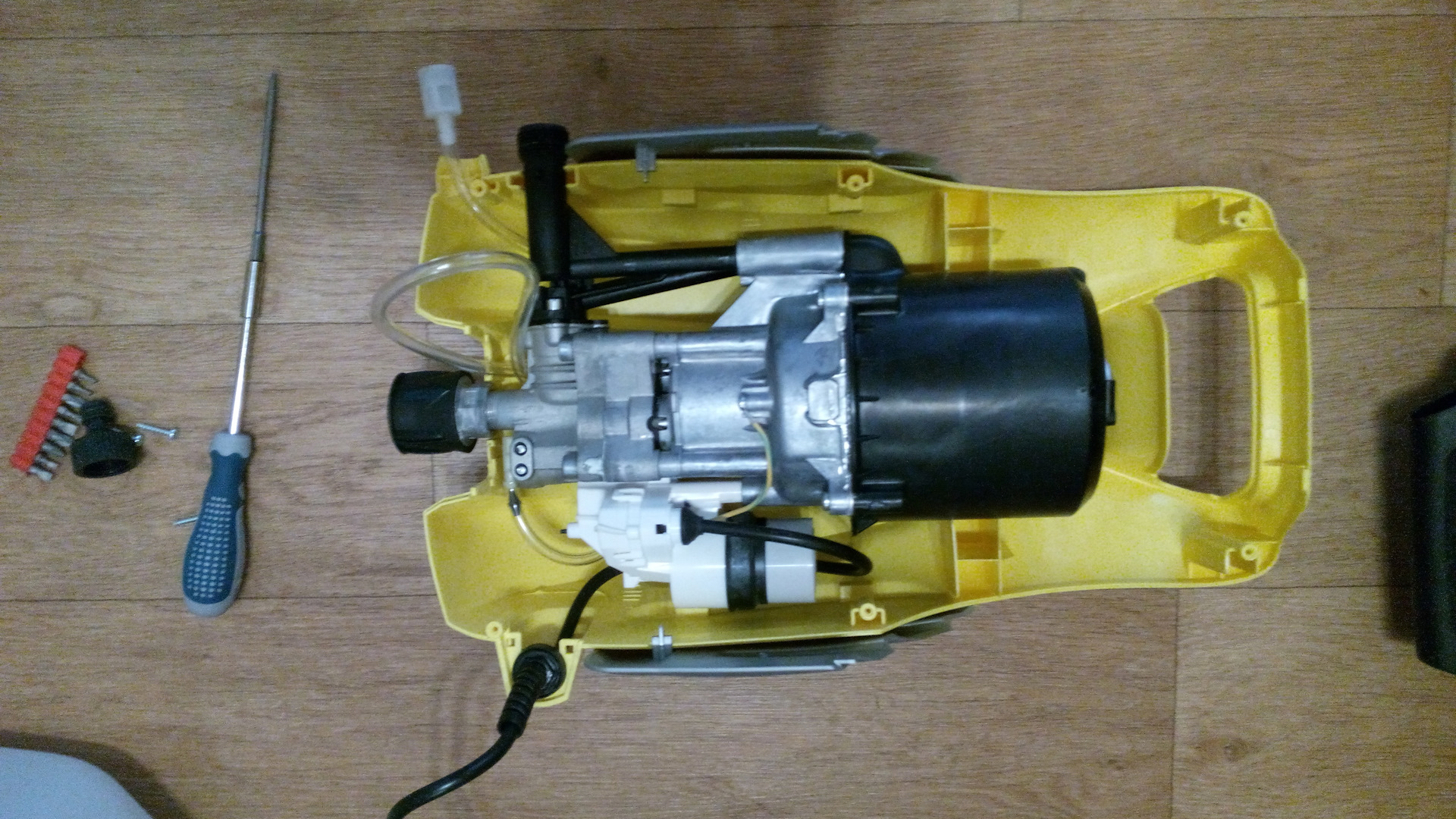

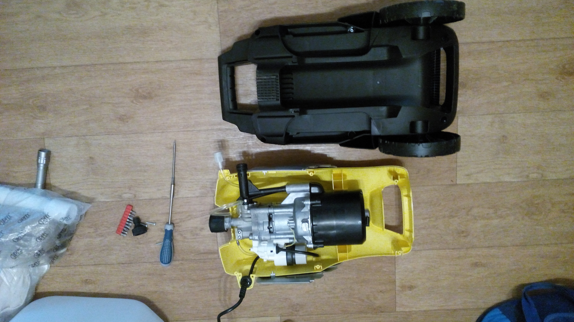

После этой маленькой победы решил все-таки вытащить и смазать силиконовой смазкой байпасный клапан мойки. Для этого разобрал аппарат.
Процесс разбора аппарата уже подробно освещен на драйве2: www.drive2.ru/l/10138743/, www.drive2.ru/l/9980456/
Сам клапан и посадочное гнездо были в хорошем состоянии. Разбирать байпас не стал, так умные люди подсказали, что разобрать его конечно можно, но смысла нет т.к. там нечему ломаться.
Клапан вытащил легко. Две тонкие отвертки вставлял в отверстия ниже головки болта клапана и попеременно надавливая то на одну то на вторую, как бы раскачивая слегка клапан вышел за 7 сек. Можно вынуть клапан, обжав ручными тисками, но без фанатизма обжав конечно, чтобы не повредить.
Смазал смазкой Slipkote 220., оставшейся после обслуживания тормозных механизмов.
На форумах также рекомендовали в качестве смазки: Силиконовая смазка «Silicone» 1,0 л. (арт. 137101-GRASS), силиконовую смазку Luqui Molly 7655.
Ну а знаменитый Мужик с ютуба (MECHANIK LILIAN.) рекомендовал — глидекс силикон для сантехники или malykote 55.
Они конечно стоят не гуманно. (На всякий случай — артикул байпасного клапана -"Перепускной узел в сборе 4.580-325.0")

При разборке аппарата для доставания байпасного клапана надо — надо открутить 3 болта под шестигранник и выдернуть аккуратно трубки пластмассовые. Ну так вот — эти СТАЛЬНЫЕ БОЛТЫ ЗАВЕРНУТЫ В АЛЮМИНИЙ !
Парадокс = у бюргеров Керхер видимо вообще считается одноразовым аппаратом. Сломался взял новый. Если ремонт, то только крупно узловой. Стальные болты в алюминий это, что-то. Ведь инженеры придумали. Чем думали? В мягкий металл сталь! На нашем производстве ввертыш стальной поставили бы. Поэтому надо быть аккуратным при их заворачивании-отворачивании !

Ничего разбирать не надо! Вытянул старый, новый воткнул и все!
