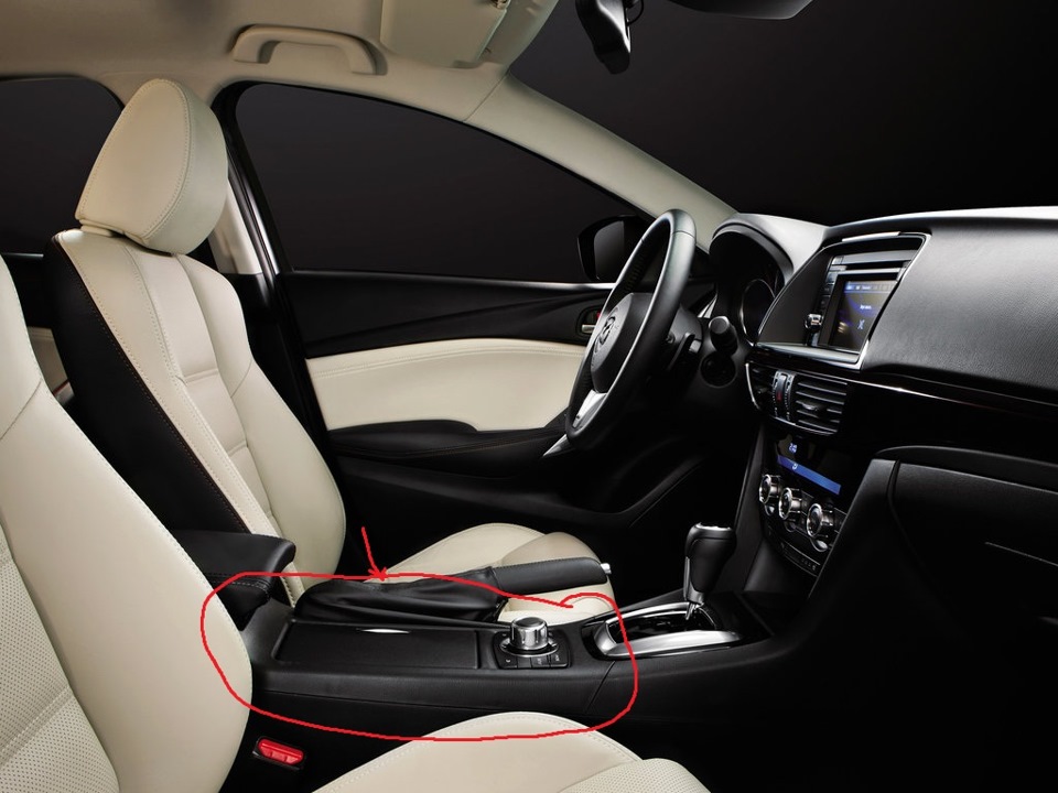

Как разобрать центральный туннель мазда 6 2014г.в

1) Растегиваешь кожух ручника (кнопку и молнию)
2) Открываешь подлокотник и начинаешь тянуть вверх пальцами ту часть пластика где подстаканник и джойстик
3) Вытаскиваешь его вместе с чехлом ручника и параллельно отсоединяешь провод питания джойстика
4) Далее откручиваешь ручку АКПП, она накручена как гайка
5) Отсоединяешь проводок подсветки PRND
5) Берешь сторону глянцевого пластика со стороны джойстика и тянешь вверх, (тут у тебя освободится половина глянцевого пластика
6) Далее этот глянцевый пластик не будет выходить из сочлинения с резиновым ковриком (они как бы снимаются вместе) тут уже надо тянуть чуть вверх и и на себя. И тут уже глянцевый пластик выйдет вместе с ковриком.
Делов на 5 минут.
Ага спасиб!Буду пробовать!))
открываешь подлокотник, отдергиваешь ту часть, где подстаканники, тянешь сторону салона и вверх. дальше еще проще, уже сам увидишь. Все на защелках, как конструктор. Чтоб под акпп разобрать, надо открутить наболдажник акпп,
Немного не понял с той частью про подстаканники, там же крышка отдельно снимается от всей конструкции?
Когда подлокотник откроешь, увидишь что он состоит из двух частей. Вот эту половинку которая ближе к подстаканникам отдергивай вверх. Она поднимется вместе с подстаканниками и шайбой
