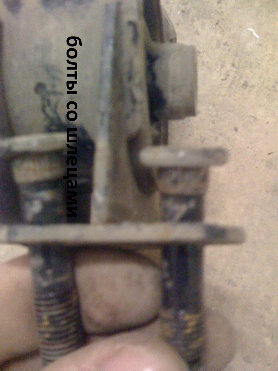

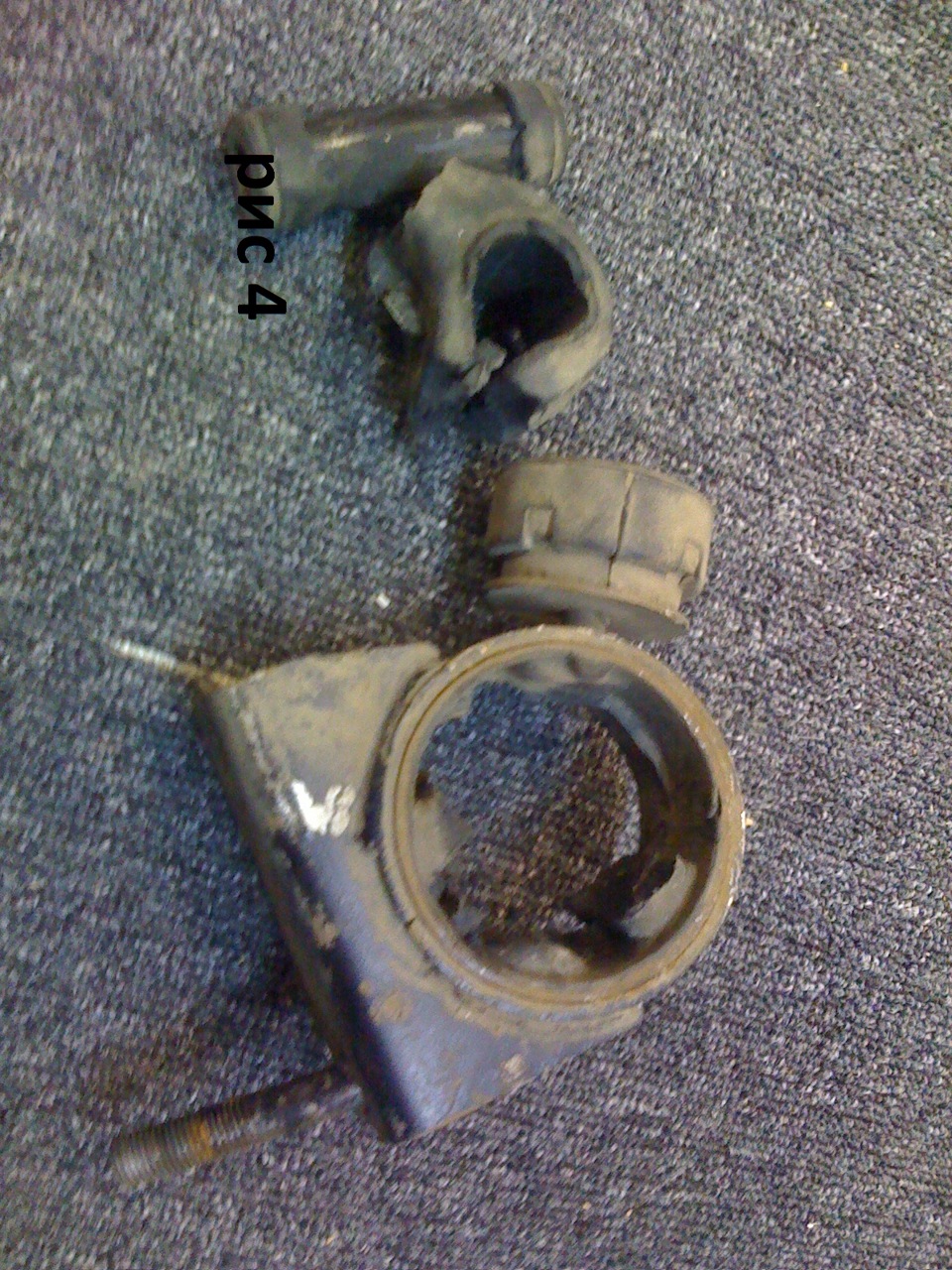

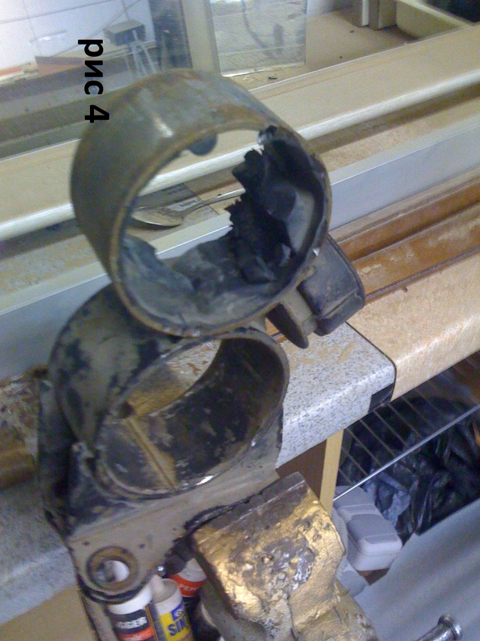

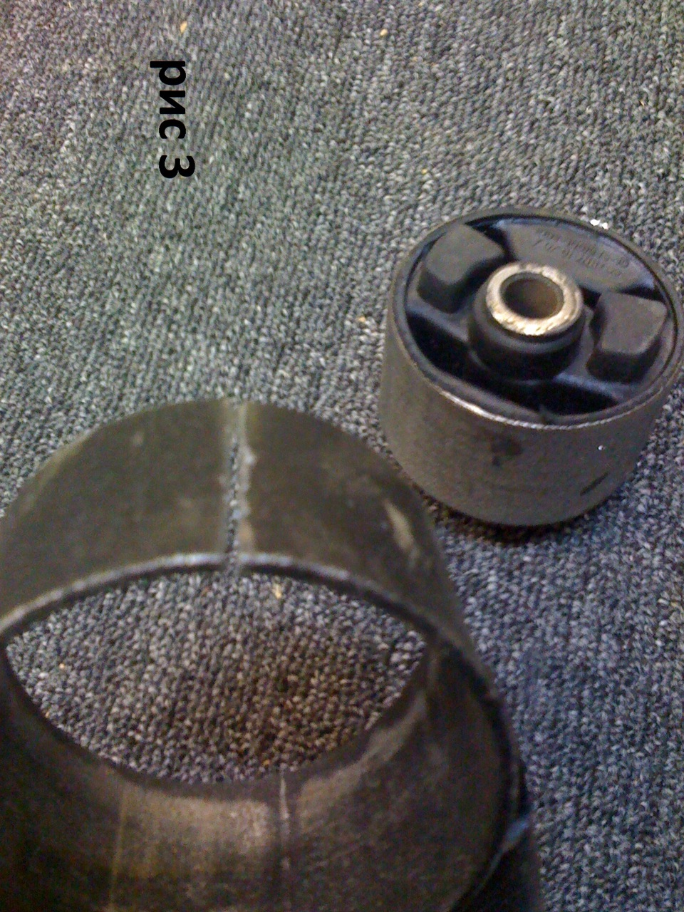

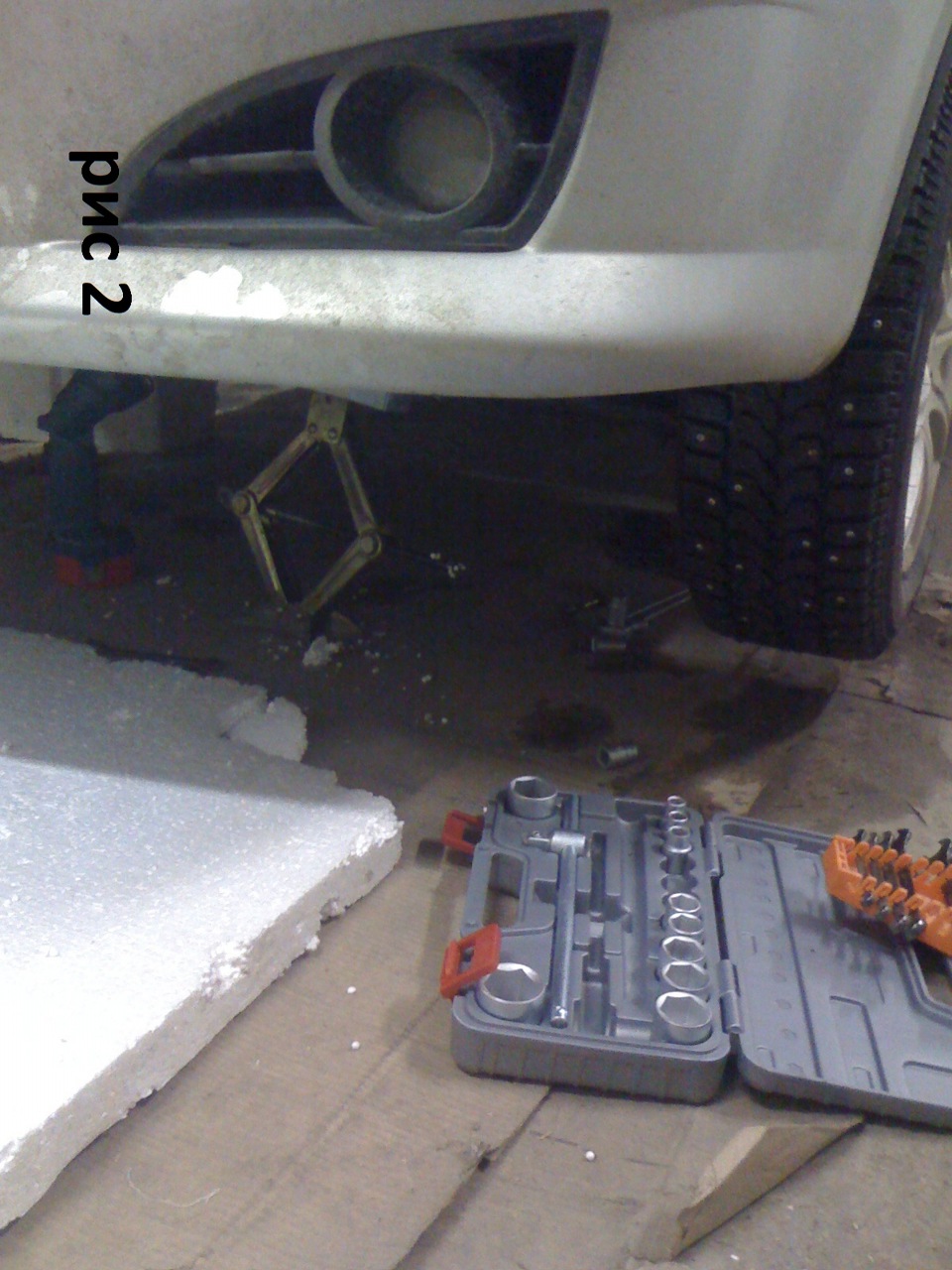

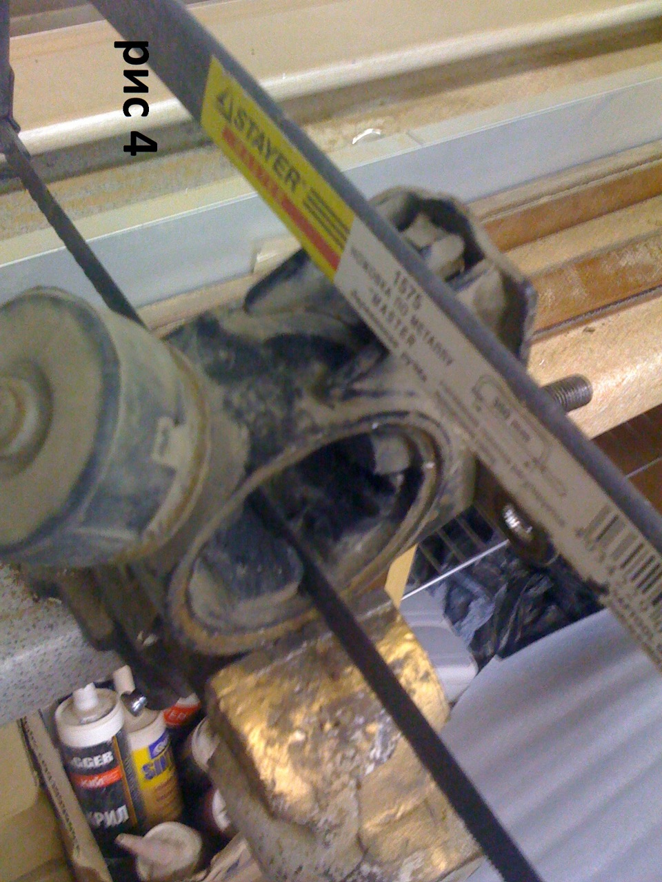

Добрый вечер Всем.Подробно раскажу как менял зад. подушку.Подобрал аналог боковая опора двигателя ВАЗ 2108(маркировка 1001046-10)диаметром 66.2мм(66.2 мм обязательно, при покупке меряйте штангелем) смотри рис.1., не ошибетесь она круглая а все остальные не имеют круглой формы.По предварительным советам я решил не ехать ни на яму, ни на подъемник.И-так:поддомкратил передок рис.2., головками на 15 и 13 открутил крепеж с низу, затем накидным ключом на 13 открути сбоку болт, пошатал монтировкой коробку и вытащил его.ВНИМАНИЕ:два нижних болта сидят на шлецах, а у некоторых прихвачены сваркой.Не полностью открутив гайки выбейте их.После всего перечисленного поддомкратте кпп, подымите болты к верху и выталкните подушку на зад.Вазовскую подушку продают вместе с креплением, крепление я распилил болгаркой да-бы не мучатся выприсовывать сам сайленблок рис.3.Нашу родную подушку вырезал, а металическую втулку распилил ножовкой рис.4.Запресовал вазовскую рис.5(сайлент на фото запресован правильно, не подумайте что криво).Устанавливая на место есть один нюанс, вазовская на 4мм уже за нашу, для этого я подложил по бокам сайлентблока шайбы(лучше вставлять их магнитной отверткой).Робота закончена вибрация пропала.Радуемся и гордимся собой.Всем удачи.

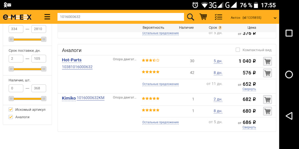

Блин, может аналог попробовать? Интересно кто то ставил аналоги? Посмотрел впринципе есть но вот стоит или нет?
За 600 рублей я думаю стоит попробовать поставить! Вазовский нынче не намного уж и дешевле. На год точно хватит а там посмотришь!Недавно на опеле менял подушку левую, не оригинал 2800руб.
