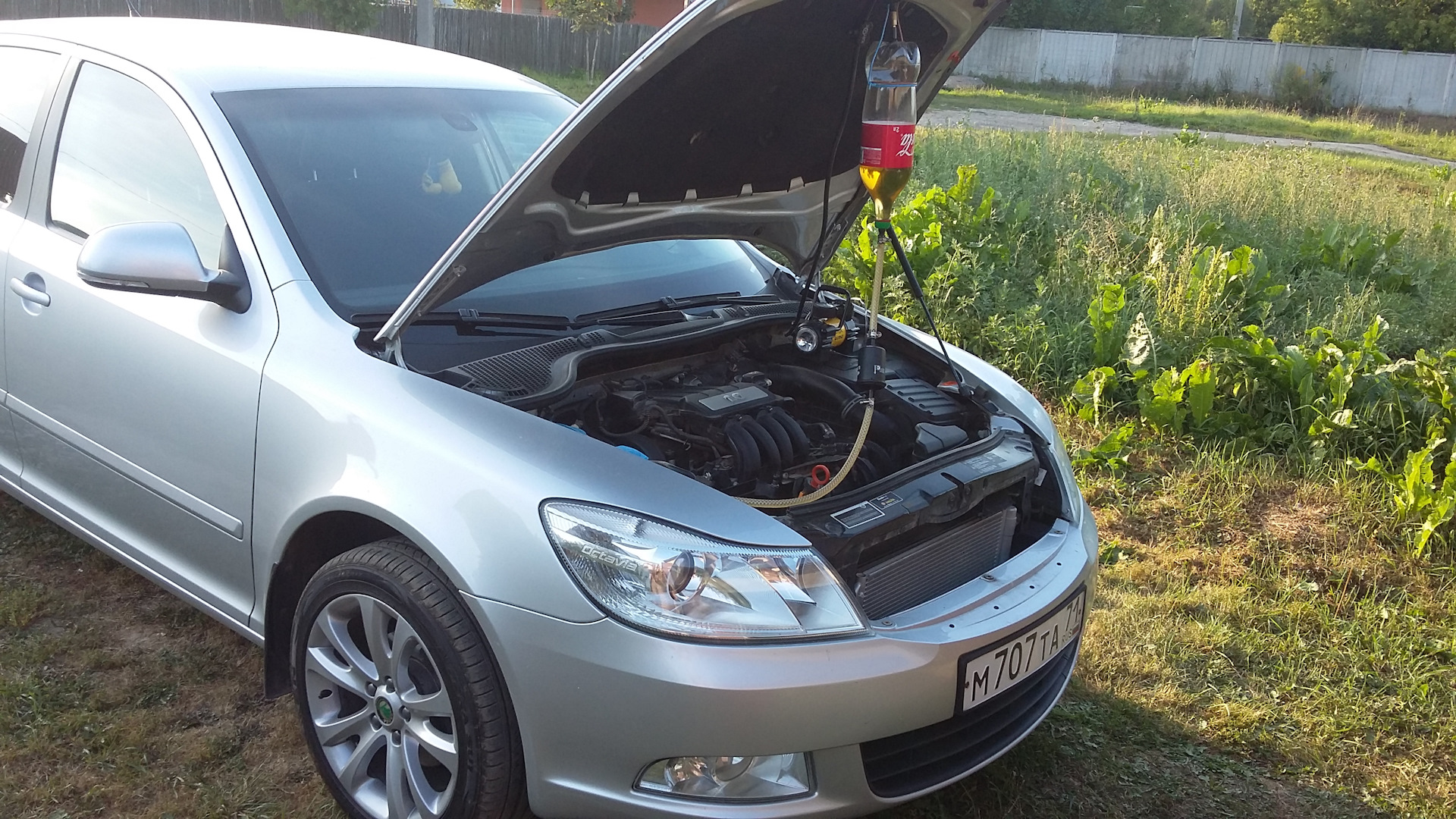

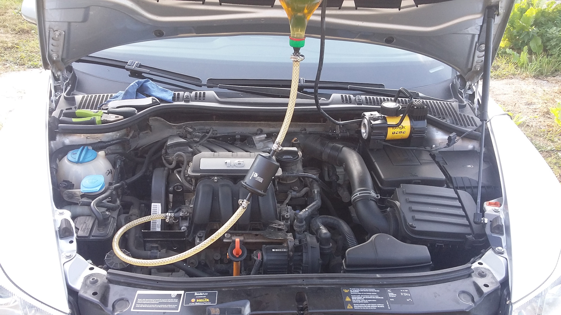

Всех приветствую! Решил сделать промывку форсунок ( инжектора), пробег на машине 150 тыс. км., и думаю вряд ли до меня кто-то запаривался этой процедурой . Все делалось в профилактических целях, так как проблем в работе двигателя не наблюдалось. Сначала хотел поехать на сервис, но посмотрев несколько отчетов на Д2 о самостоятельной промывке и поняв что все элементарно просто, решил заняться этим сам. За пример взял ВОТ ЭТОТ подробный отчет .

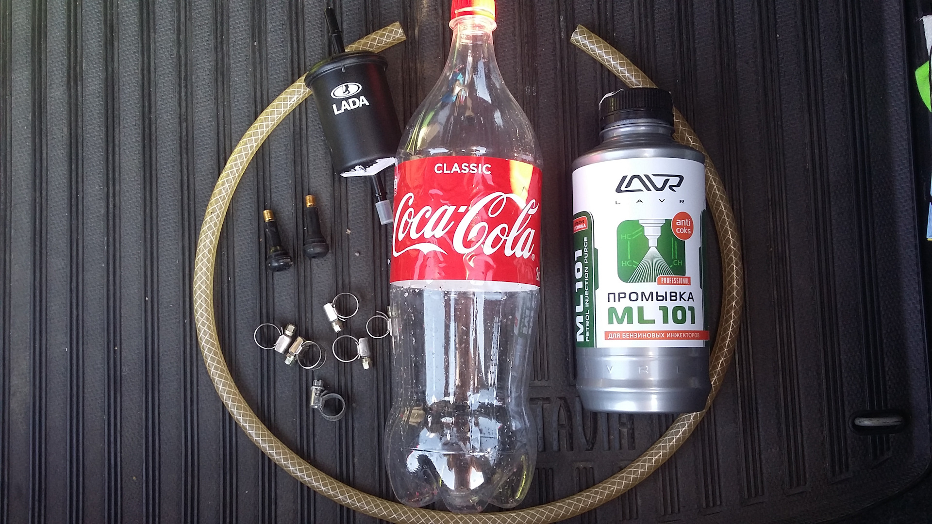

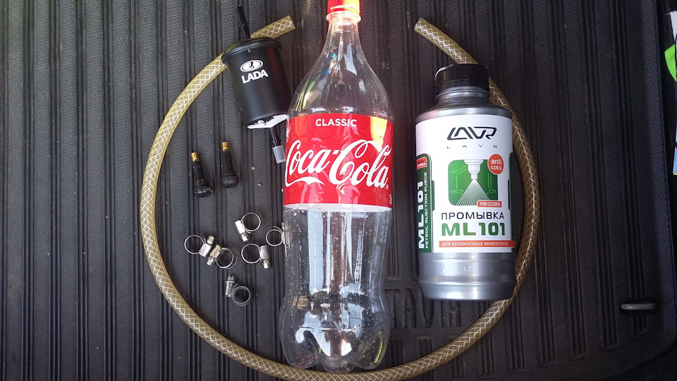

И так, нам потребуется:
1. Сама жидкость Lavr Anti Coks LN2001(550р.)

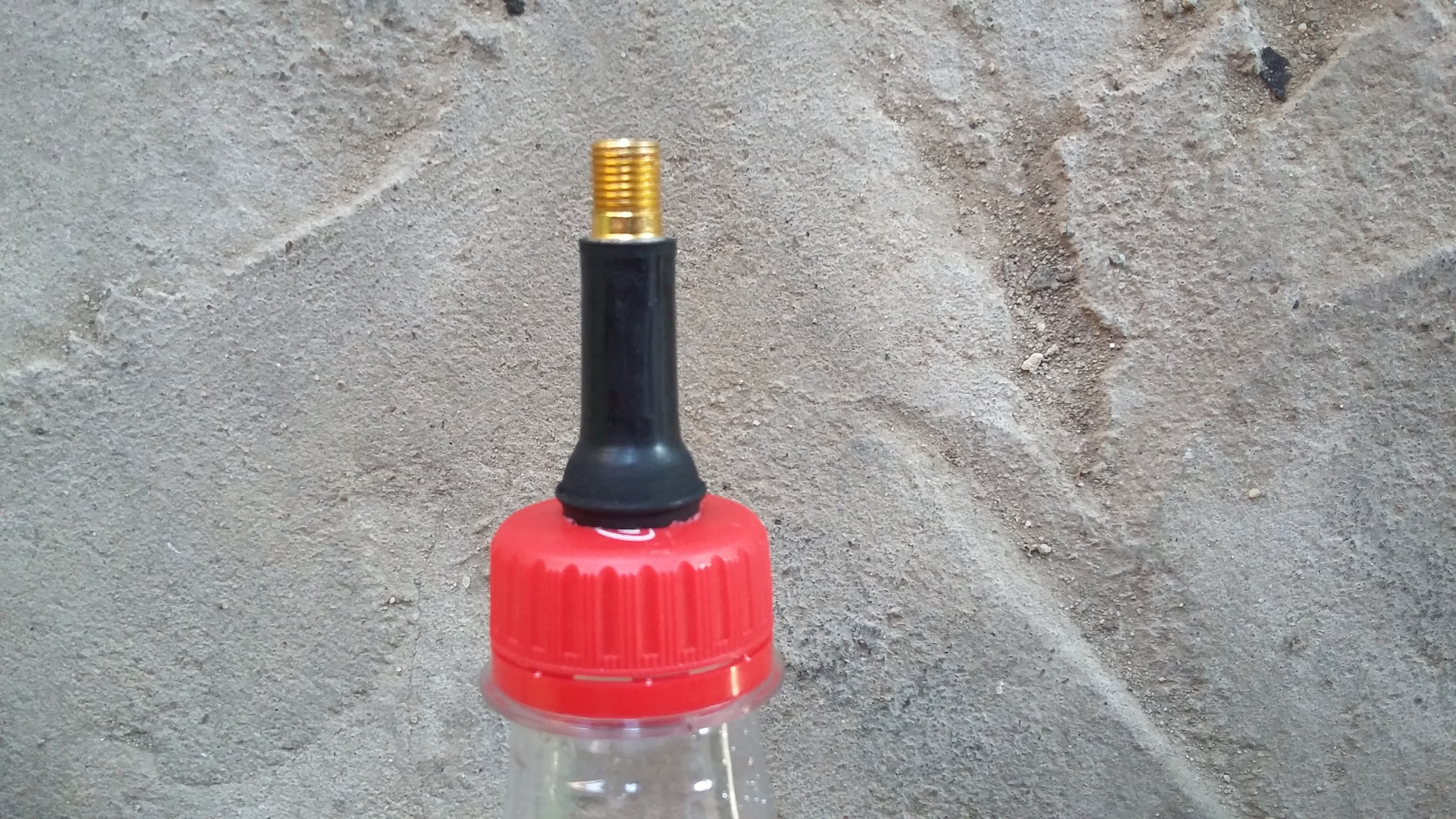

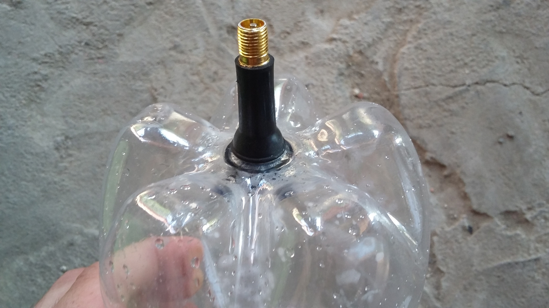

2. Два колесных вентиля (12р.шт )
3. Топливный фильтр Ваз( 150р.)
4. Подходящий шланг ( был в гараже)
5. 4 маленьких хомута( были в гараже)

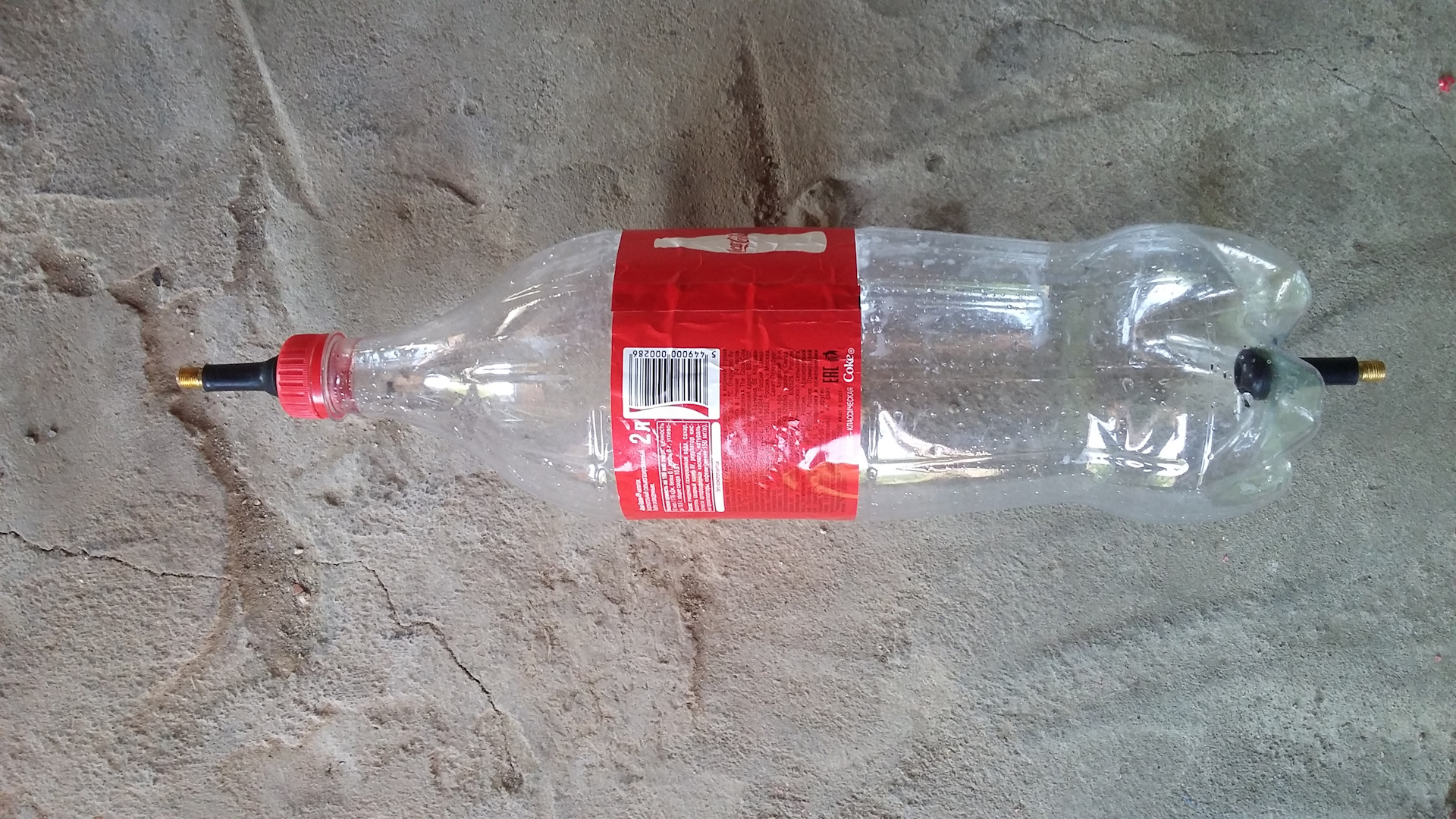

6. Пластиковая бутылка из под коко- колы 1.5-2 литра( 75р.)
7. Автомобильный компрессор для подкачки колес.
Итого, мои затраты составили 800р.

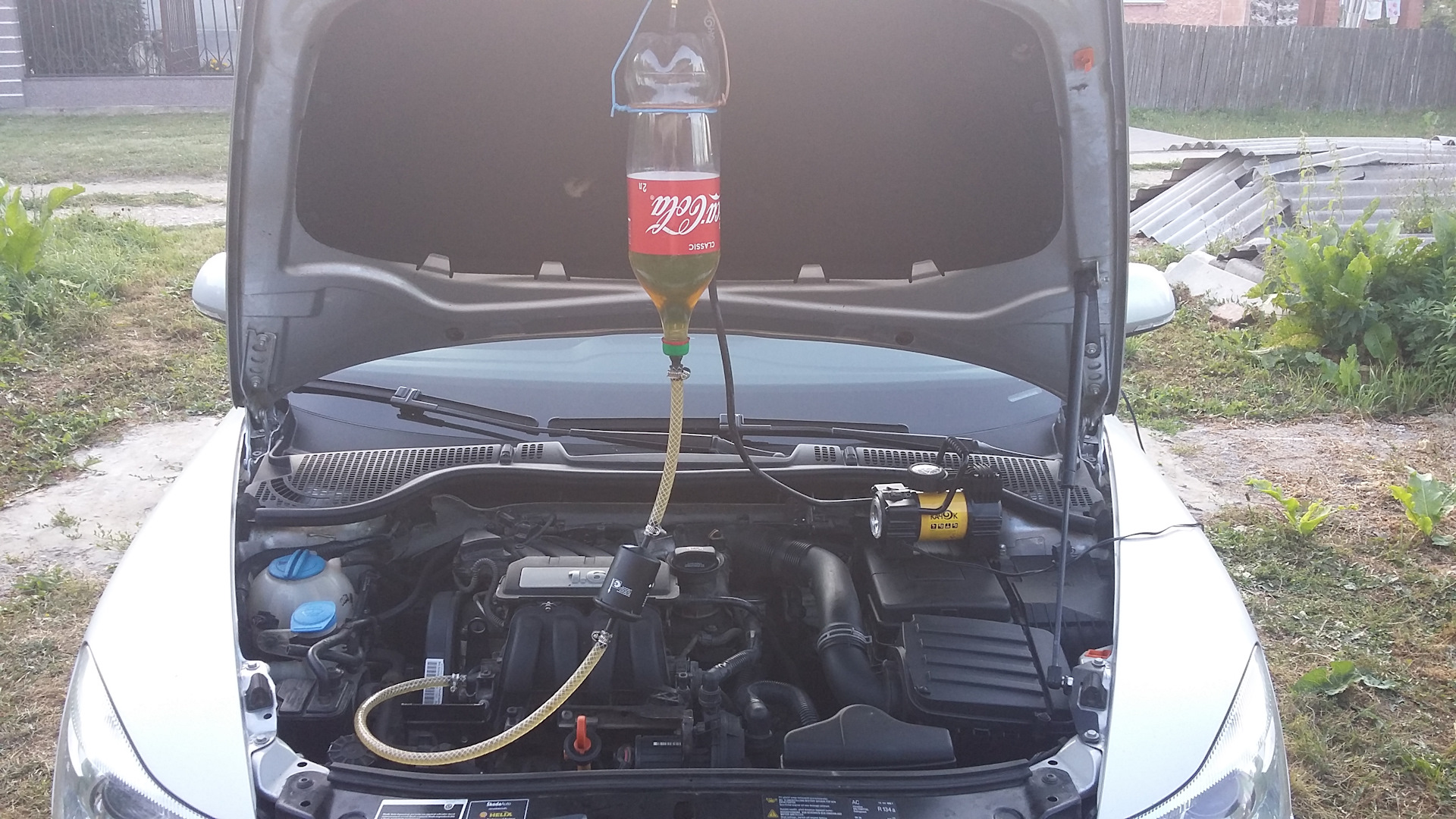

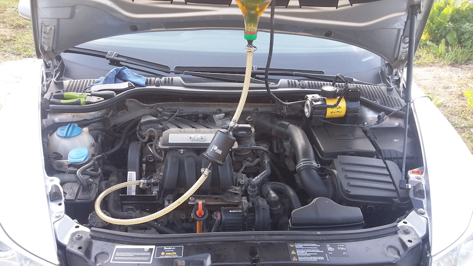

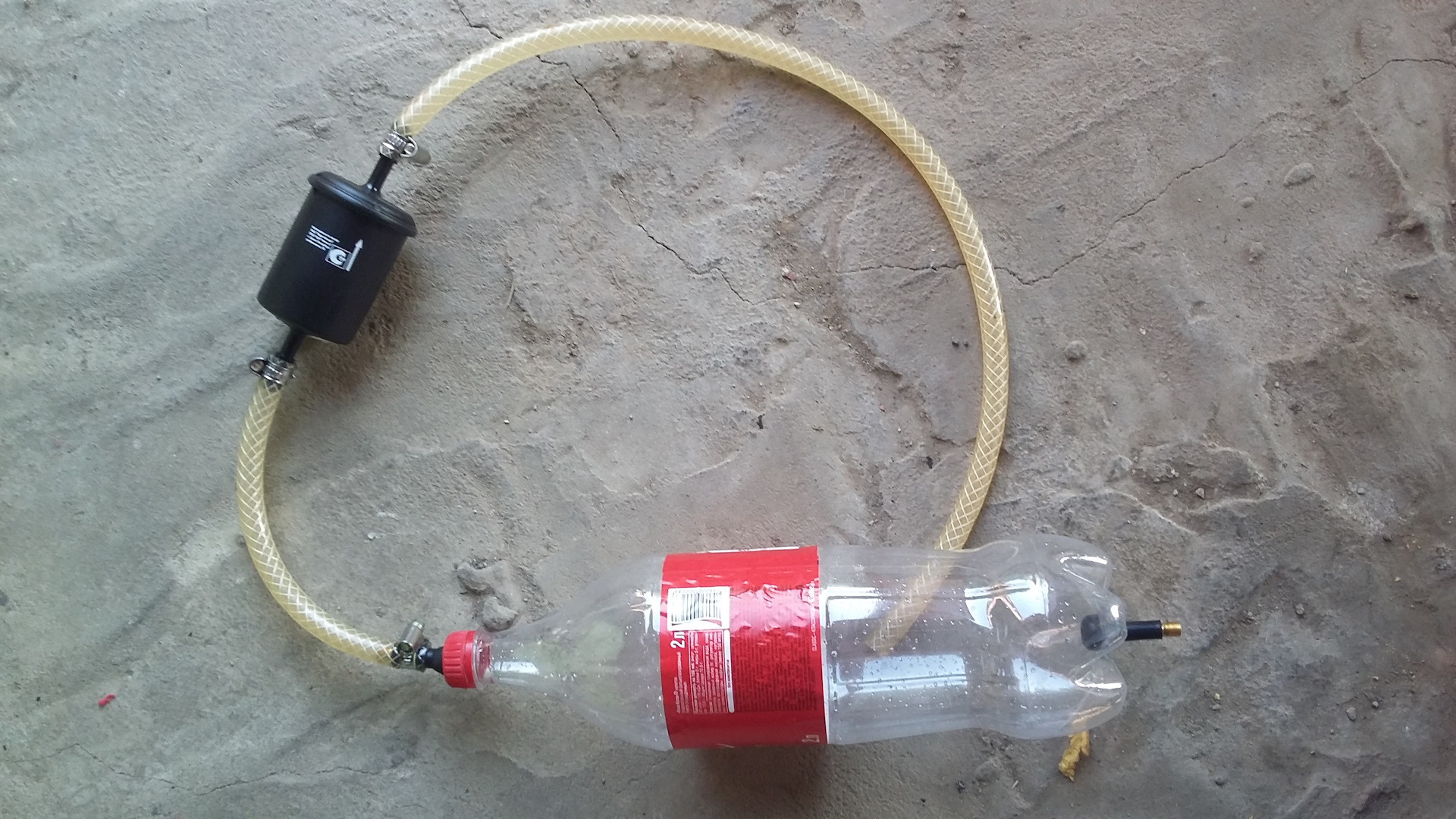

Собираем чудо установку и приступаем к промывке .
По окончанию процедуры, шустрее и быстрее авто не поехал, расход тот же, но изменения все же есть. Пропали подергивания двигателя при переключении передач, так же иногда были подергивания при резком сбросе газа когда едешь на передаче, все это ушло. Может когда поезжу побольше, замечу еще какие нибудь изменения, потому что пока после промывки проехал всего 50 км.
В целом проделанной работой доволен, теперь буду проводить данную процедуру каждые 20-30 тыс.км.

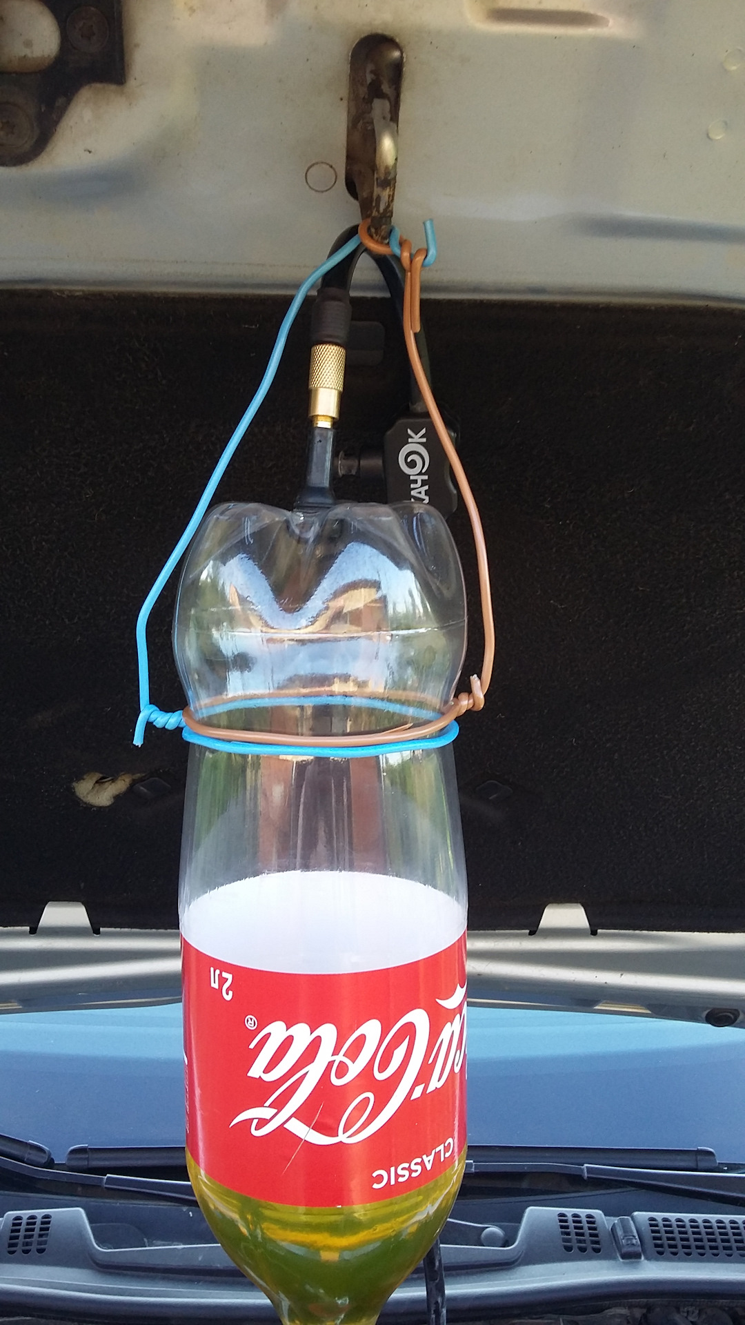

Давление какое вдул?
3.5
А вчем смысл фильтра?
Когда делал отверстия в бутылке остались заусенци, и чтобы исключить их попадание поставил фильтр
так же сделал, только бутылку на всякий случай еще скотчем обматал.
От колы вроде и так держит хорошо, но лишним небудет конечно обмотать, молодец)

Я мыл на старых свечах, так в принципе тоже не плохо! Сам собрал, красава! Чем отверстия делал в бутылке?
Говорят свечам ничего не будет, отверстия делал сверлом на 13, потом надфилем подголял
Бутылку лучше располагать рядом с машиной и держать всегда рядом огнетушитель.
Огнетушитель был рядом
После проделанной работы меняли свечи/масло?как сбрасывали давление в топливной системе ?
Предохранитель бензонасоса вытащил машина сама заглохла, давление скинул
