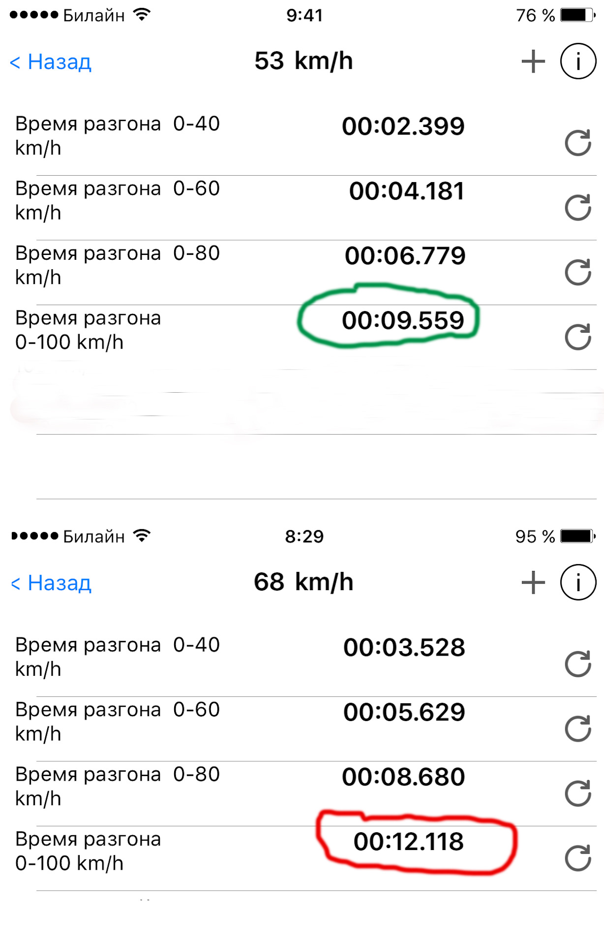

Самое интересное началось, после того как двигатель вышел на рабочую температуру. А началось вот что бодро стартанув со светофора – понимаю что или у меня глюки, или колесница совсем не прет… подключил ELM, уехал на бездюдный участок и провел замеры динамики. К сожалению, не глюки, машина показывает 12.11 с. на упражнении 0-100. Звоню в сервис – жалуюсь, собираюсь отдать обратно… но в последний момент передумываю, и решаю самостоятельно провести диагностику SDD. Тем более суббота вечер и время есть.

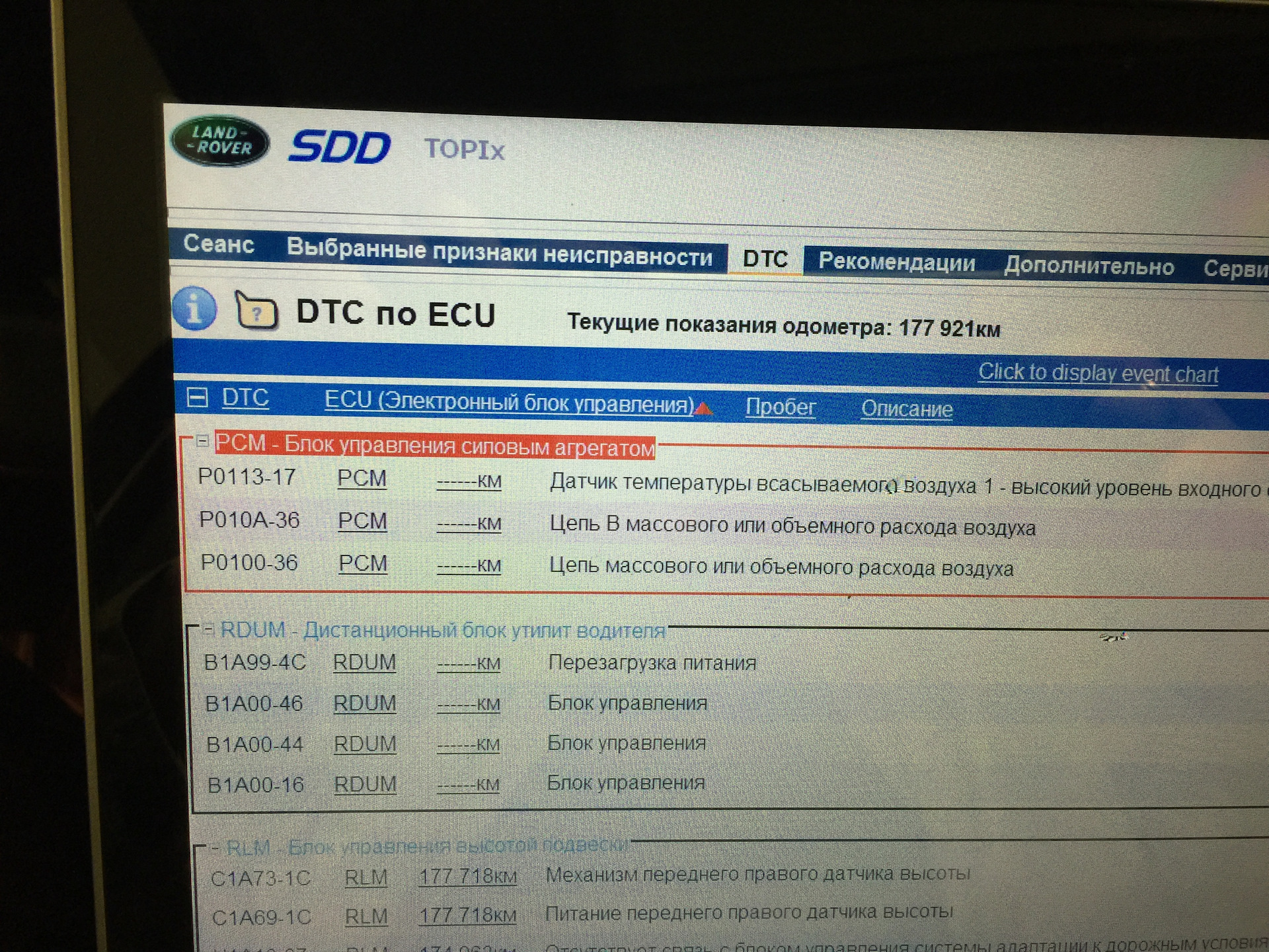

SDD в лучших английских традициях выкидывает кучу ошибок в разных блоках. К делу относятся только P0049, P023D, P0113, P010A, P0100 – при этом джекичан не горит и в целом при частичных нагрузках автомобиль ведет себя относительно нормально… ну разве, что расход великоват.

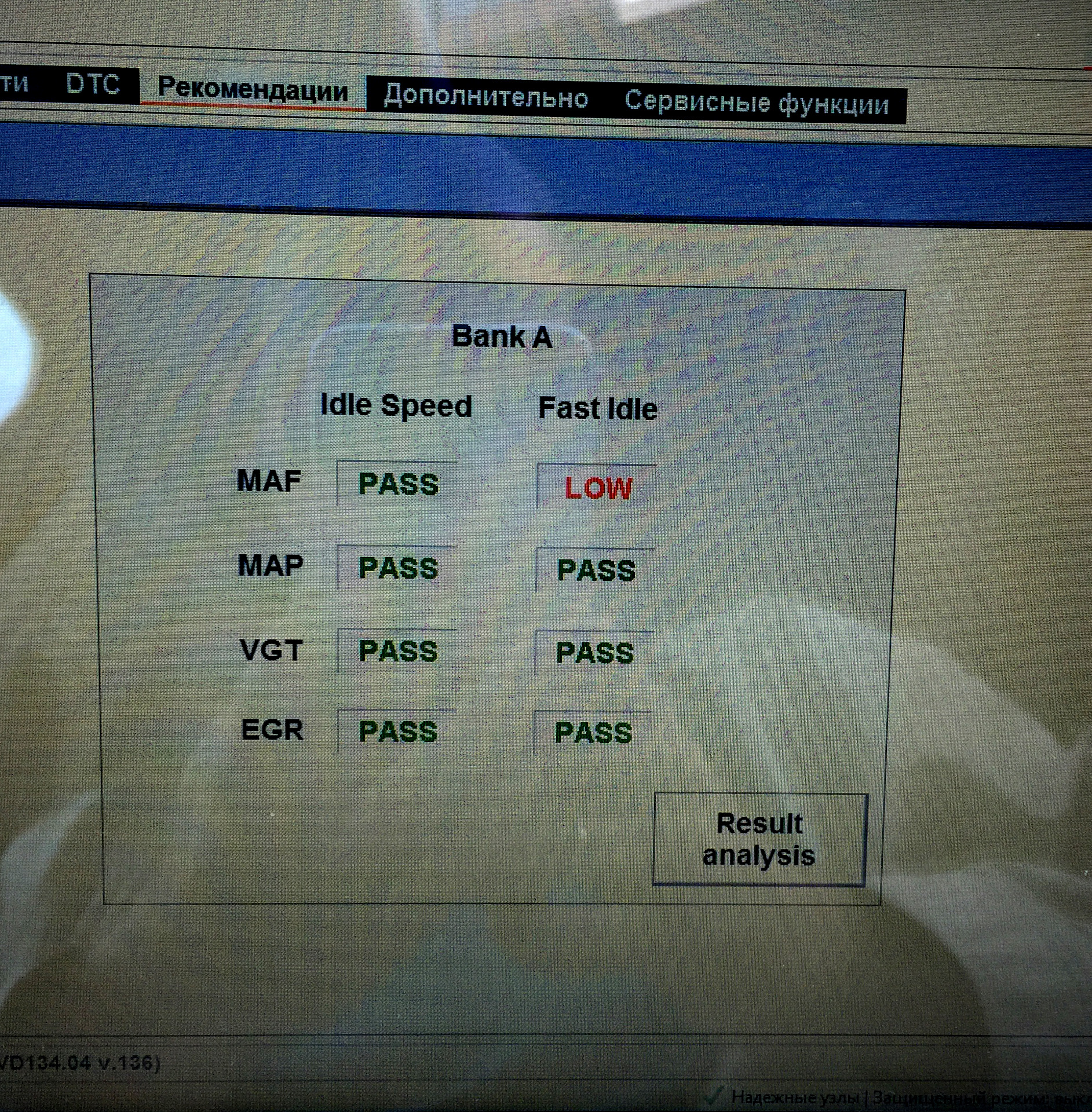

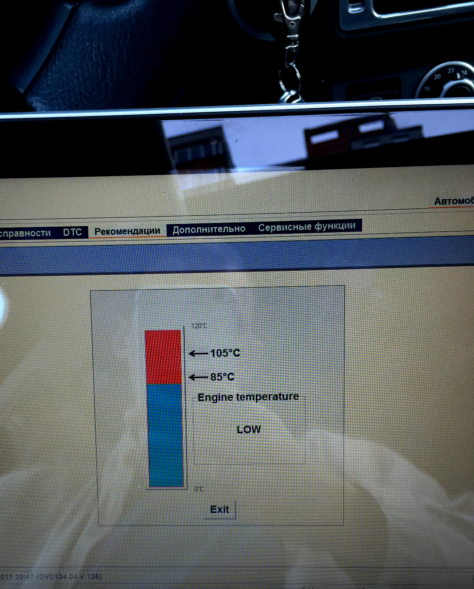

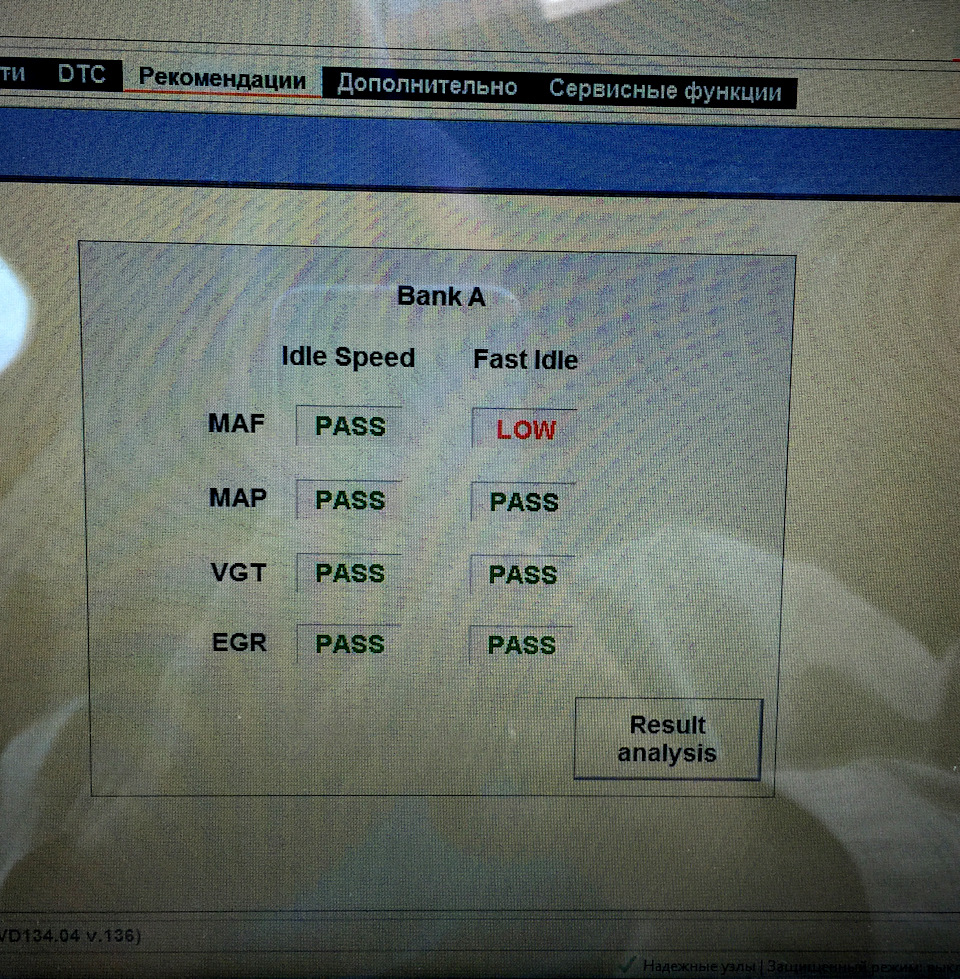

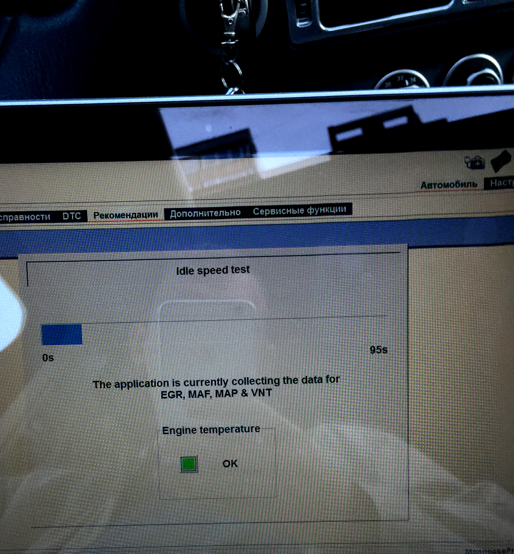

По рекомендации искусственного интеллекта – провожу тестирование EGR, MAF, MAP, VNT. Выглядит эта процедура со стороны, немного забавно.
Прогреваешь автомобиль до 86 градусов, открываешь капот и удерживаешь обороты примерно в районе 3600-3800… Внимание прохожих вам обеспеченно. Искусственный интеллект тем временем собирает все возможные данные о работе автомобиля.

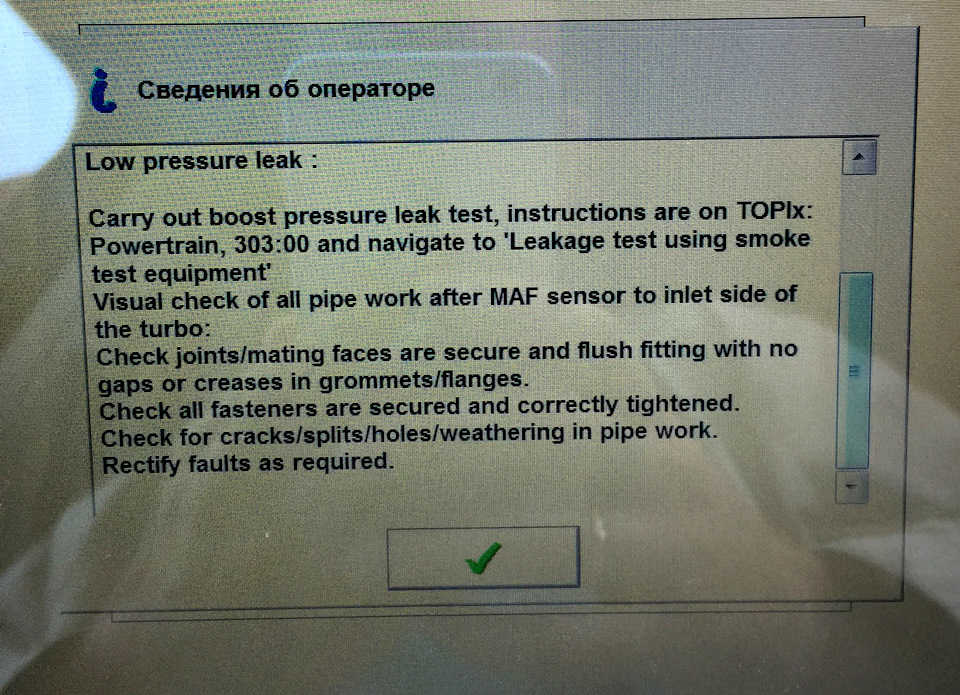

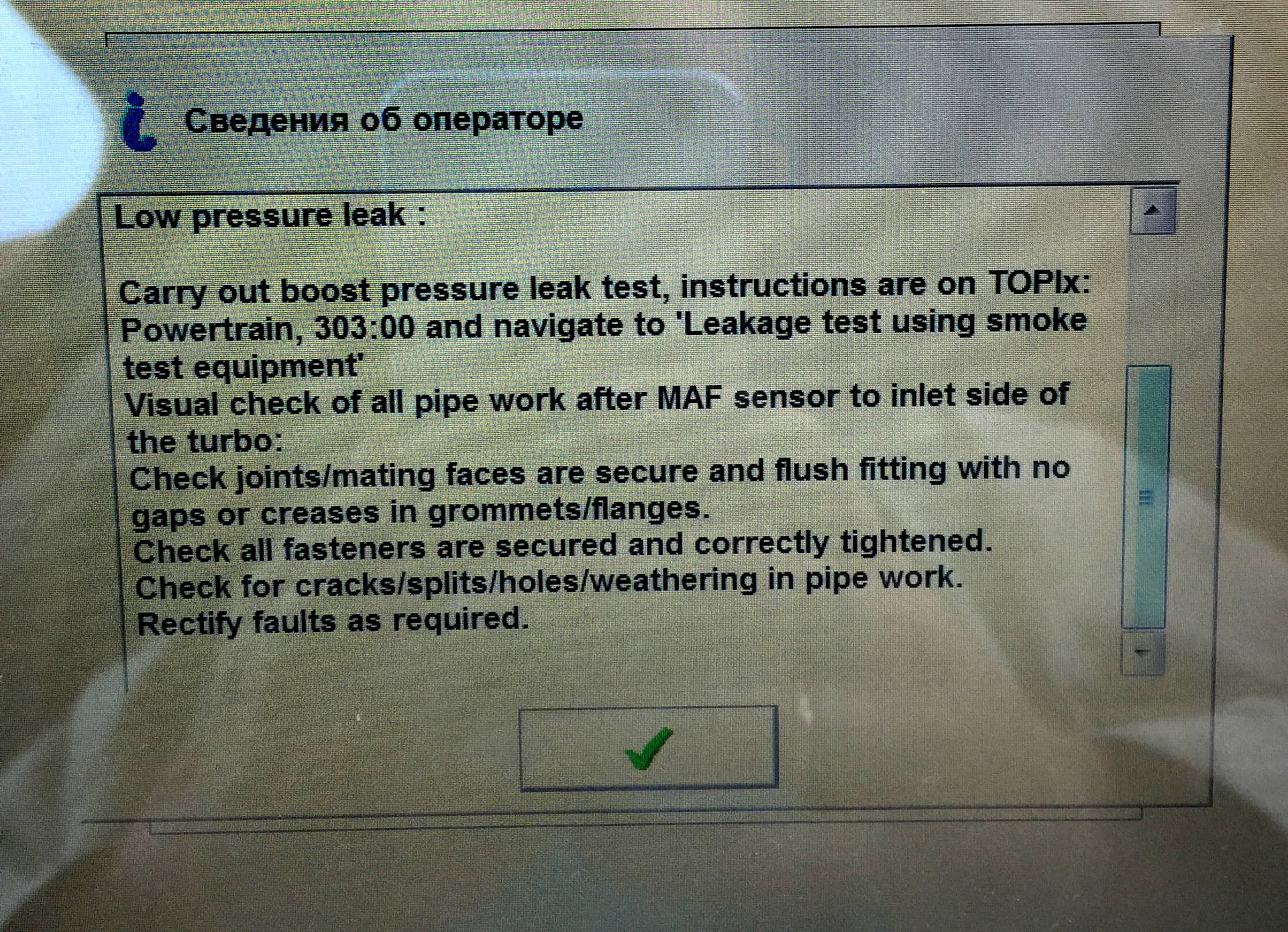

У меня например обнаружил утечку давления воздуха, отсюда ошибки по смесеобразованию, ну и как следствие потеря мощности и повышенный расход.
Утром отдал машину в сервис с четкими инструкциями что делать. Но мастера решили сначала проверять проводку и датчики, так как не очень верили в английский искусственный интеллект, зря они так, лучше бы сразу дым машину запустили и искали утечку – только время потеряли и силы потратили. SDD — выдала правильный диагноз. Утечка вскоре обнаружилась в системе вторично воздуха. В принципе не страшно, но опять же что бы к ней подлезть требовалось время, но и вероятно замена… К моей радости все обошлось банальной сборкой – разборкой. Машина наконец то поехала, так как должна.

Какой программой меряете разгон?
Carscanner для ios через elm327 wifi.
А, думал это через gps работает. Мне кстати тоже меняли турбину и прокладку под коллектором, но делали все снизу за день и мотор не снимался
Нет через gps верный результат с телефона не получить… в моем случае данные беруться с датчика abs, соответственно нет погрешности спидометра, ну а секундомеры в телефонах всегда точные были:) по ремонту — мне объяснили что если бы были целые шпильки то снимать двигатель нет нужды, но замена шпилик = съем двигателя.
