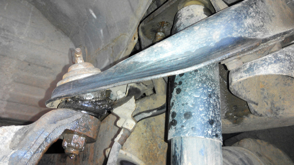

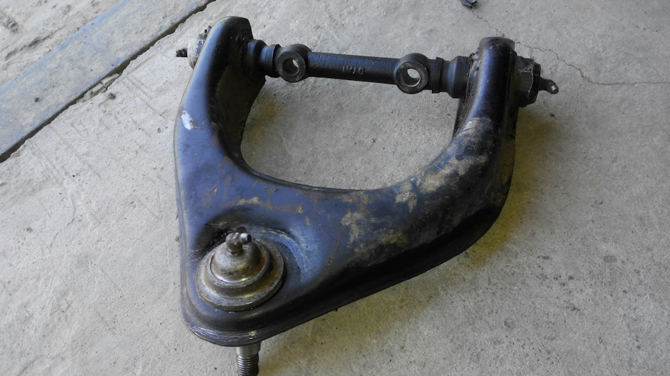

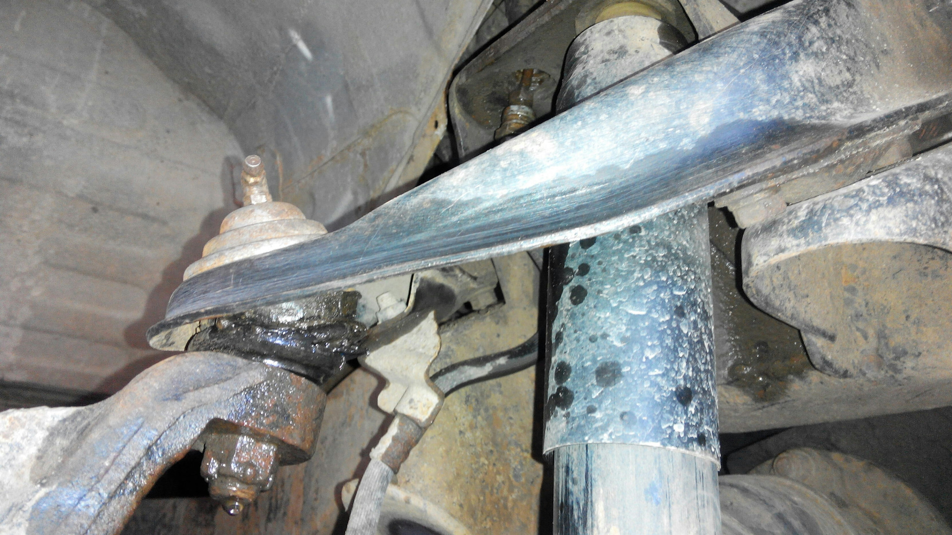

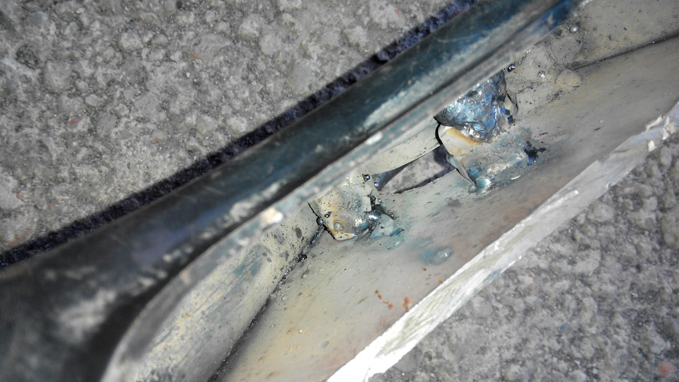

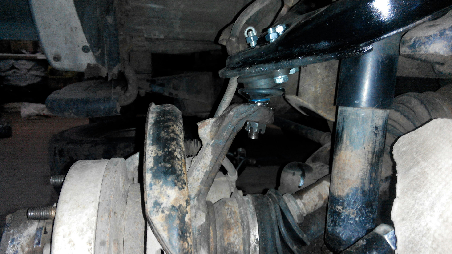

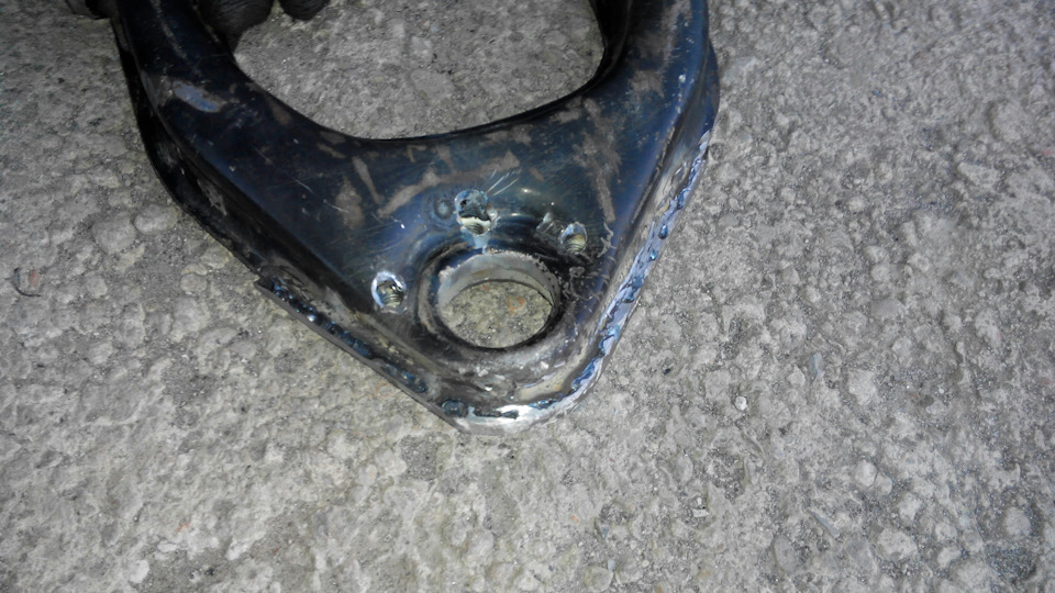

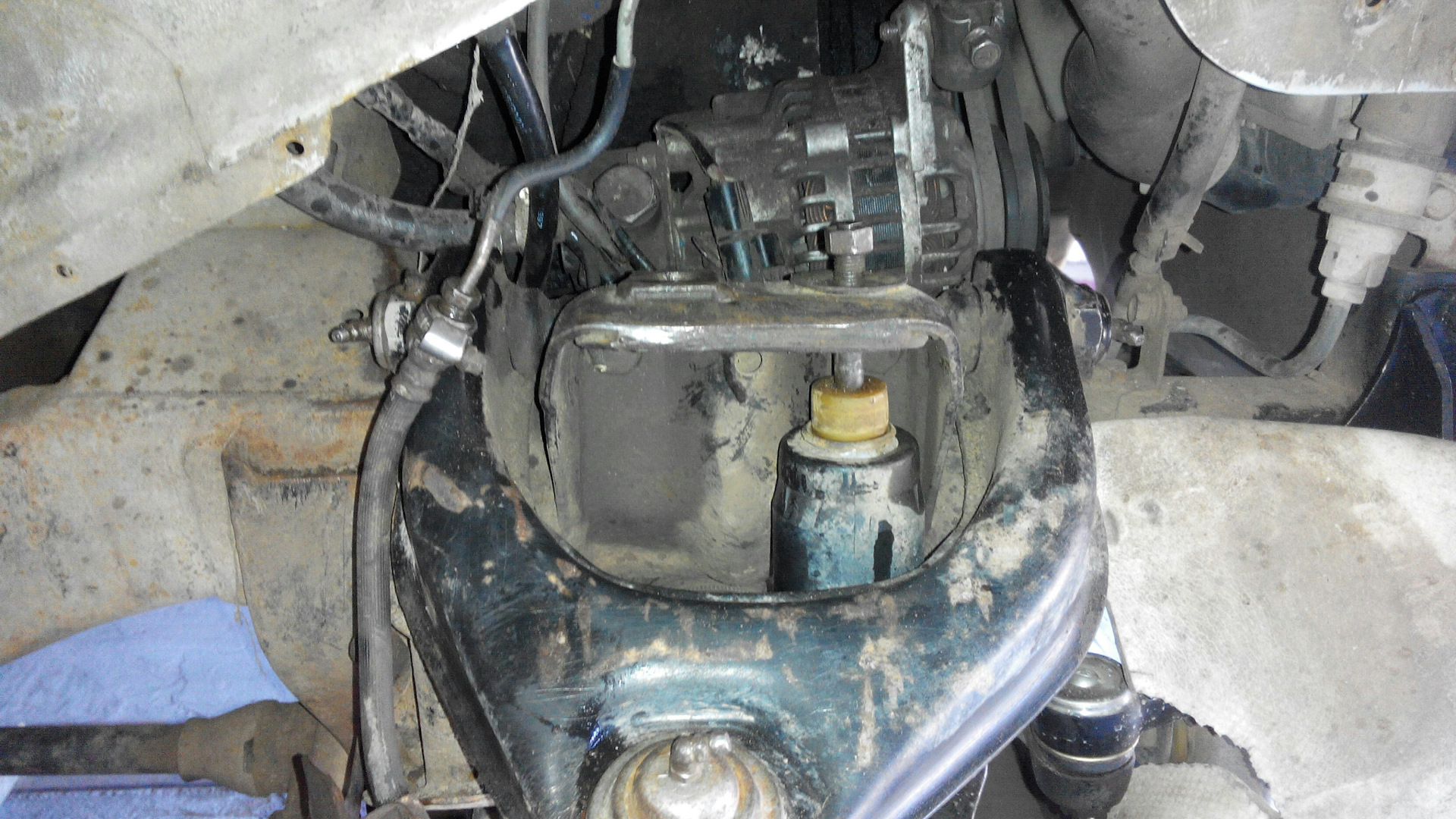

через 7 лет на рычагах обнаружились трещены где закончиваестя сварка, в районе задней подушки рычага. Заварил и усилил.

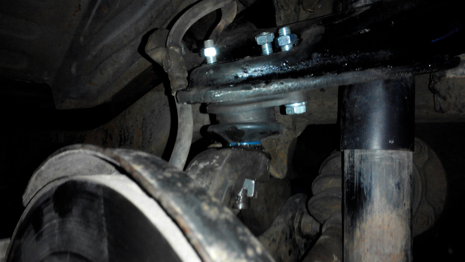

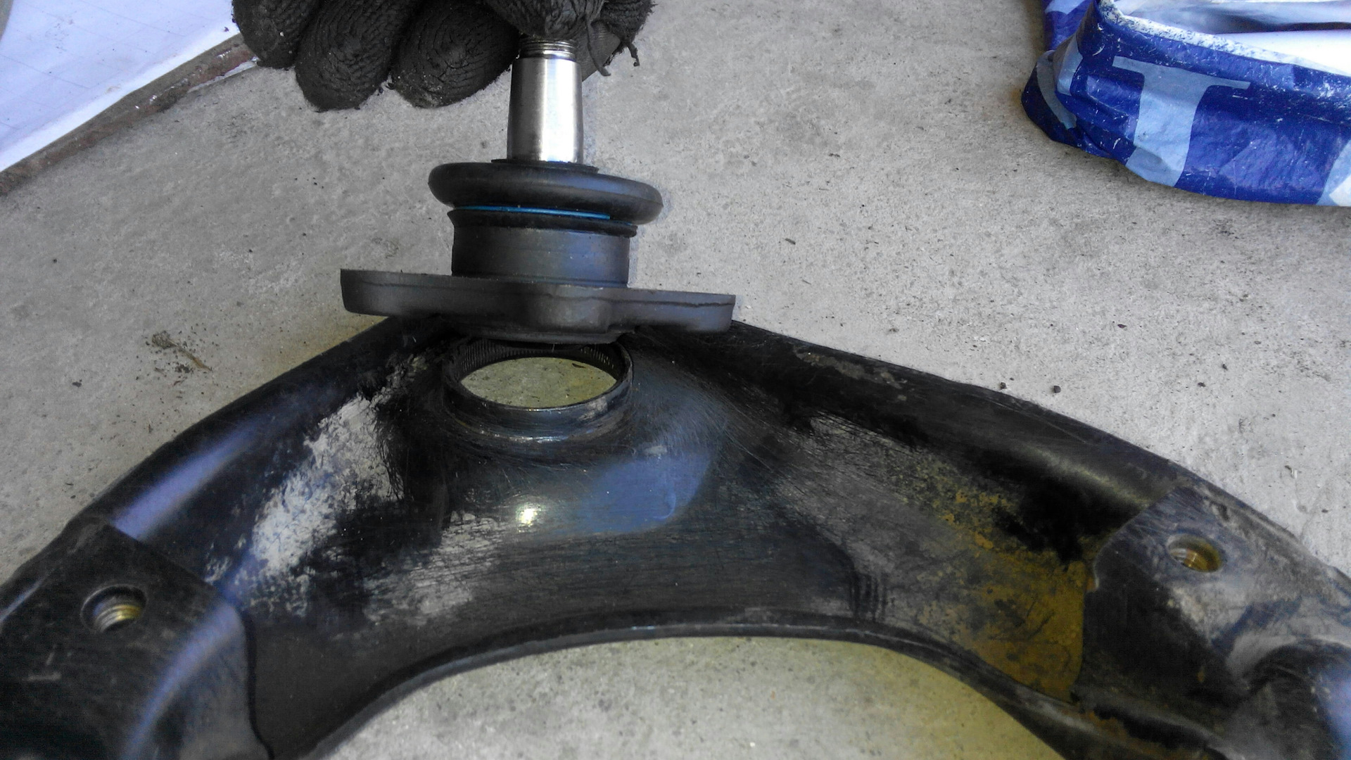

привет. как рычаги с шаровыми? в раздумьях что с родными делать
Работают все ещё. Нормально. Для себя минусов не заметил. Шаровые менялись легко.
дичь…

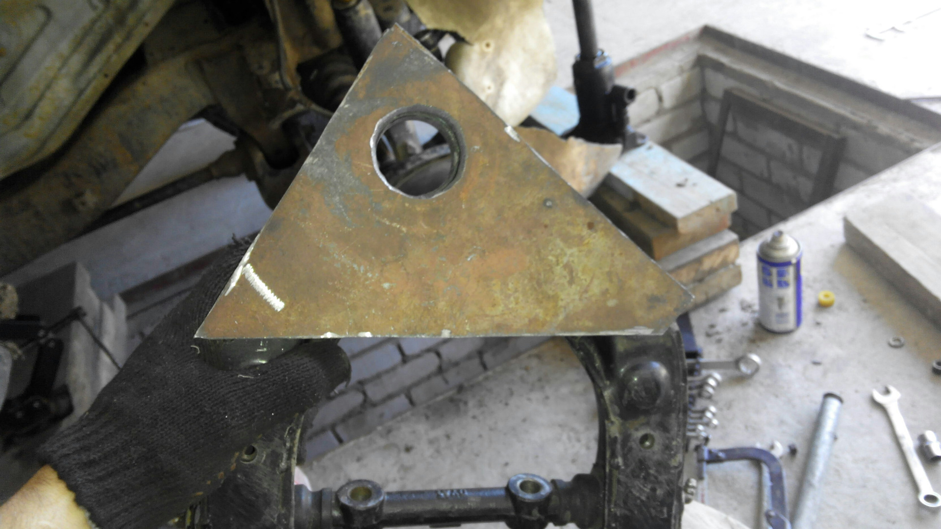

Не проще было купить рычаги от п2? Чай, не столь дорогие и встают болт в болт.
Рычаг с распила п2 не ? В чем смысл ? Самодеятельность приветствю и уважаю, но не ту которая отвечает за безопасность.

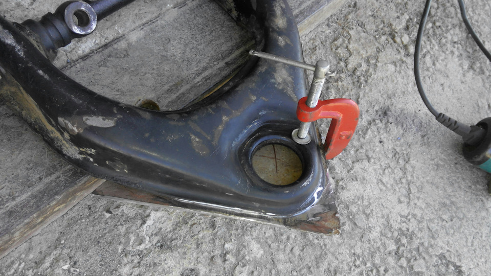

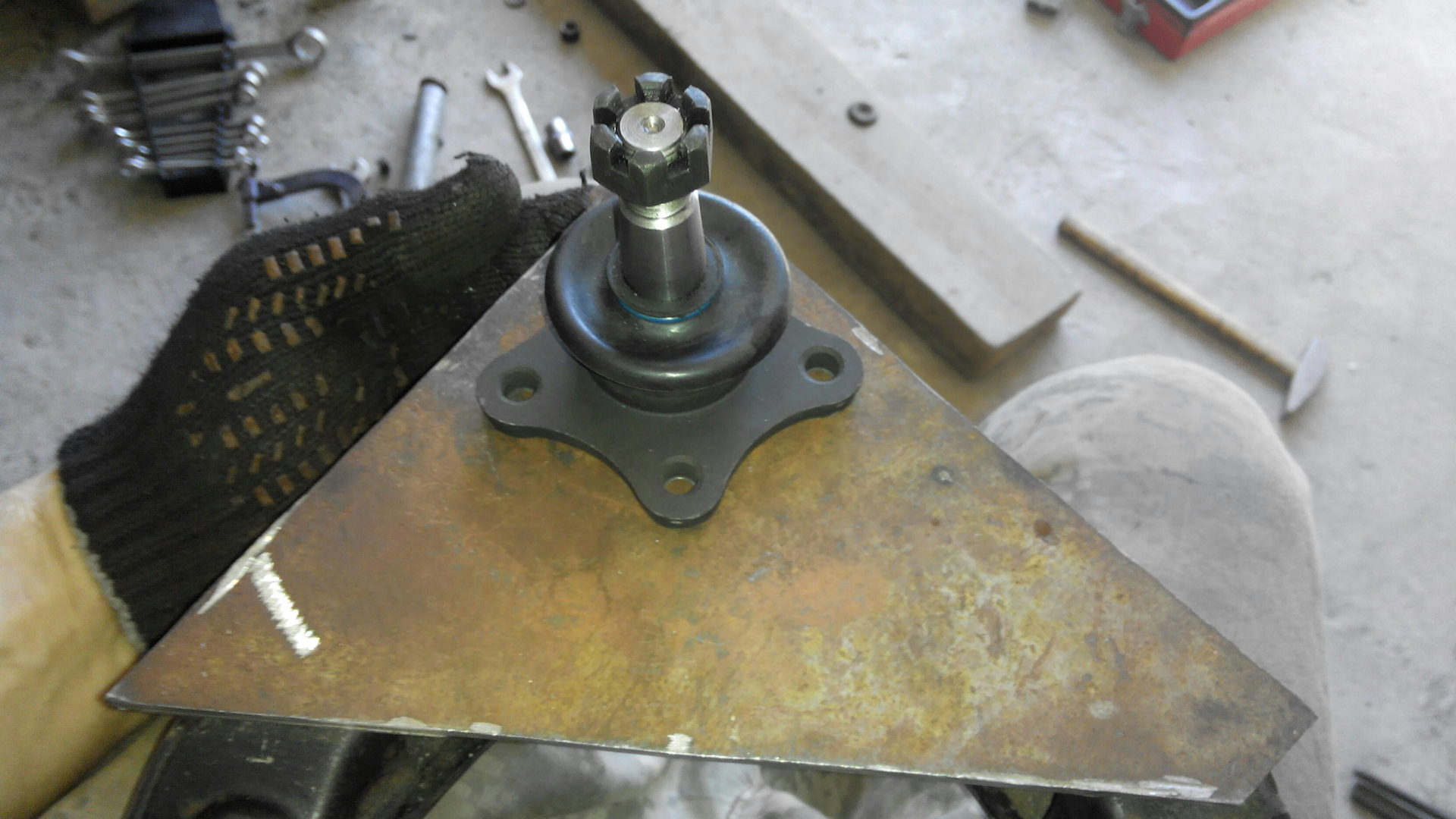

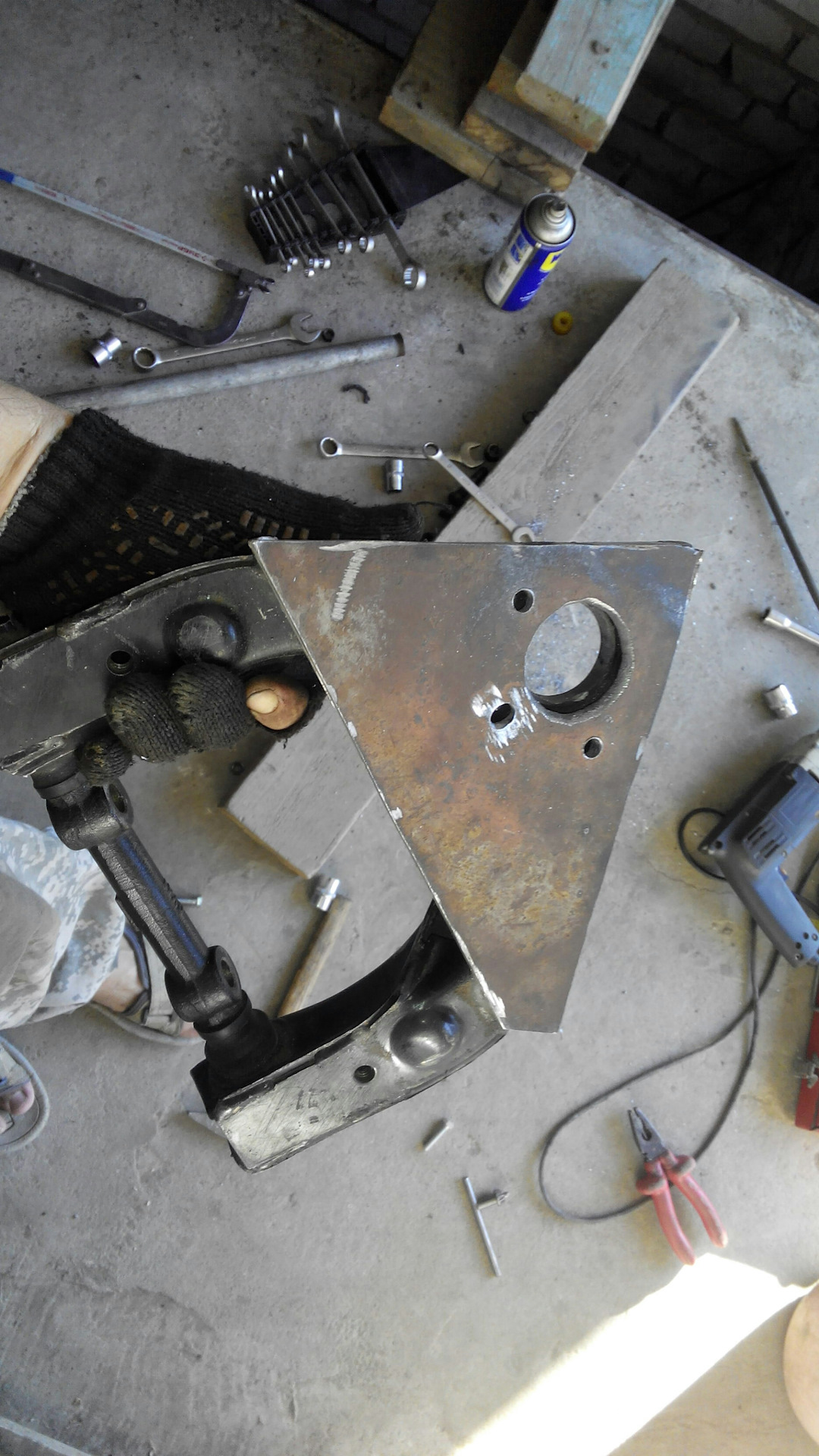

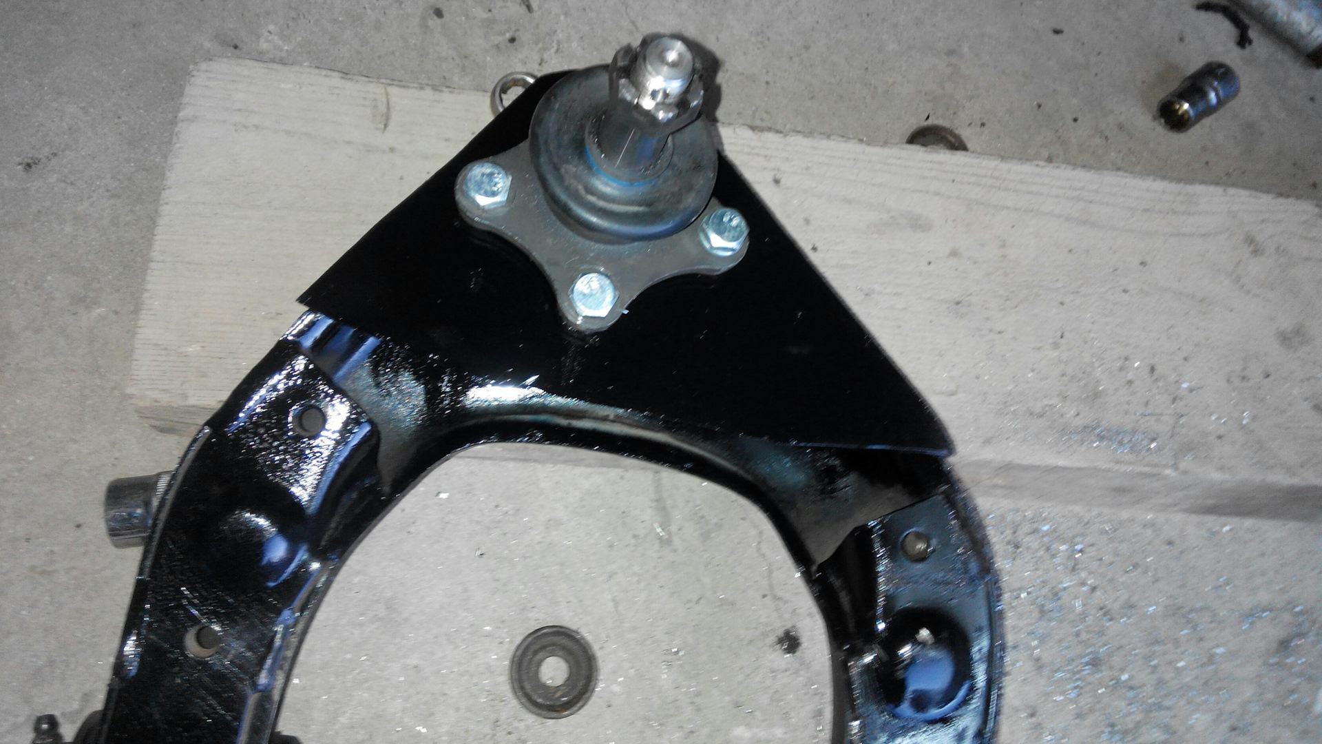

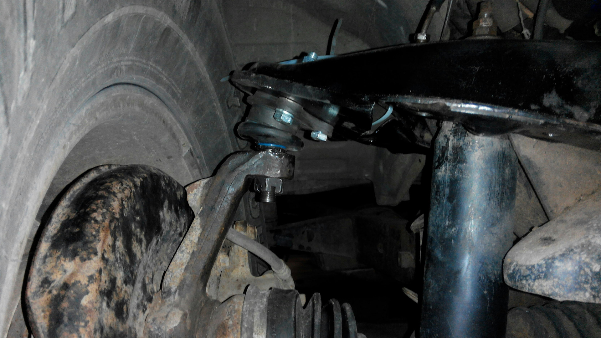

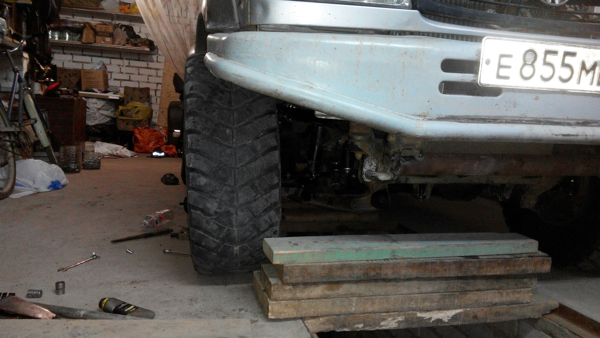

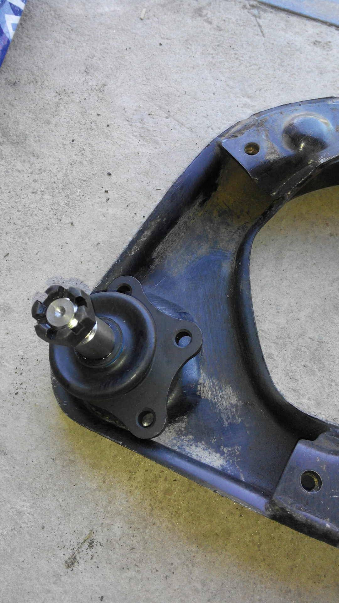

Теперь шаровая Паджеро на болтах, рычаг на втулках Галлопера. Плюс пару сантиметров вверх от земли. А может, в перспективе, и колёса 35"
дичь какая-то. Сверлить полую детальку и пытаться насквозь к ней прикрутить опору. В таких случаях нужно вваривать втулки, если по феншую. А если нет — то проще было рычаг целиком купить от П.
А распорка внутри есть…
болты на взгляд 4,8 со строительного магазина) если это так, до капец им скоро. 8,8 нужны
Верно. Болты из тех, что были 5,8. Хороших(10,8) нужной длинны не нашлось. Перед выездом поменяю.
