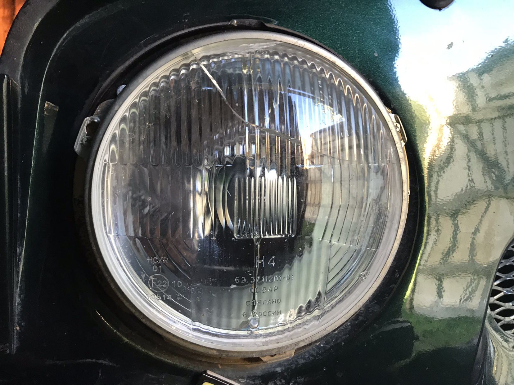

Ну вот и настало лето и пришло время поковырять уазик в отпуске в деревне. Желание заменить штатные фары появилось ещё когда гнал его в деревню. В особенности после того как протер их снегом и они треснули)))
И зима показала что они Нифига не светят.

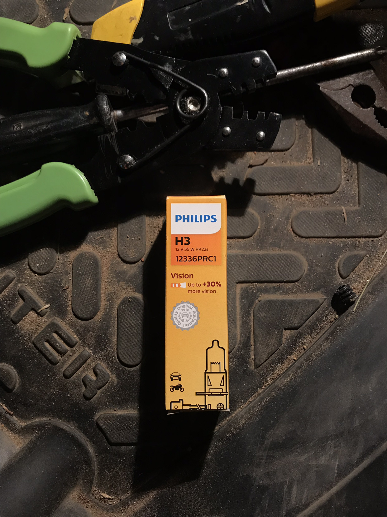

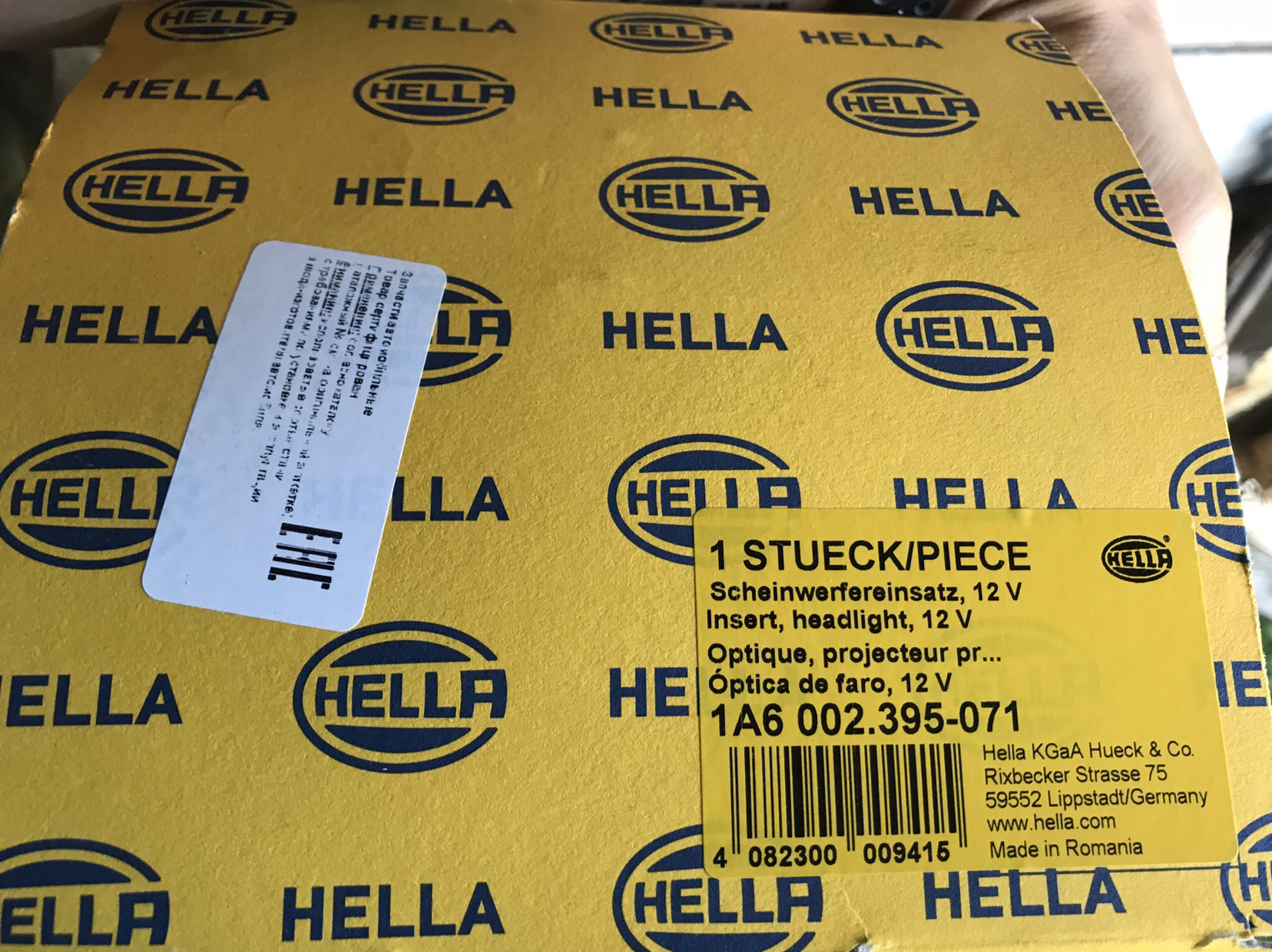

По этому изучив драйв были куплены две Hella
1A6002395-071 и к ним 12342PRC1 Philips
H4 +30% Vision.
ИМХО это лучшие фары которые можно поставить на эту машину ( если выбирать из галогена)

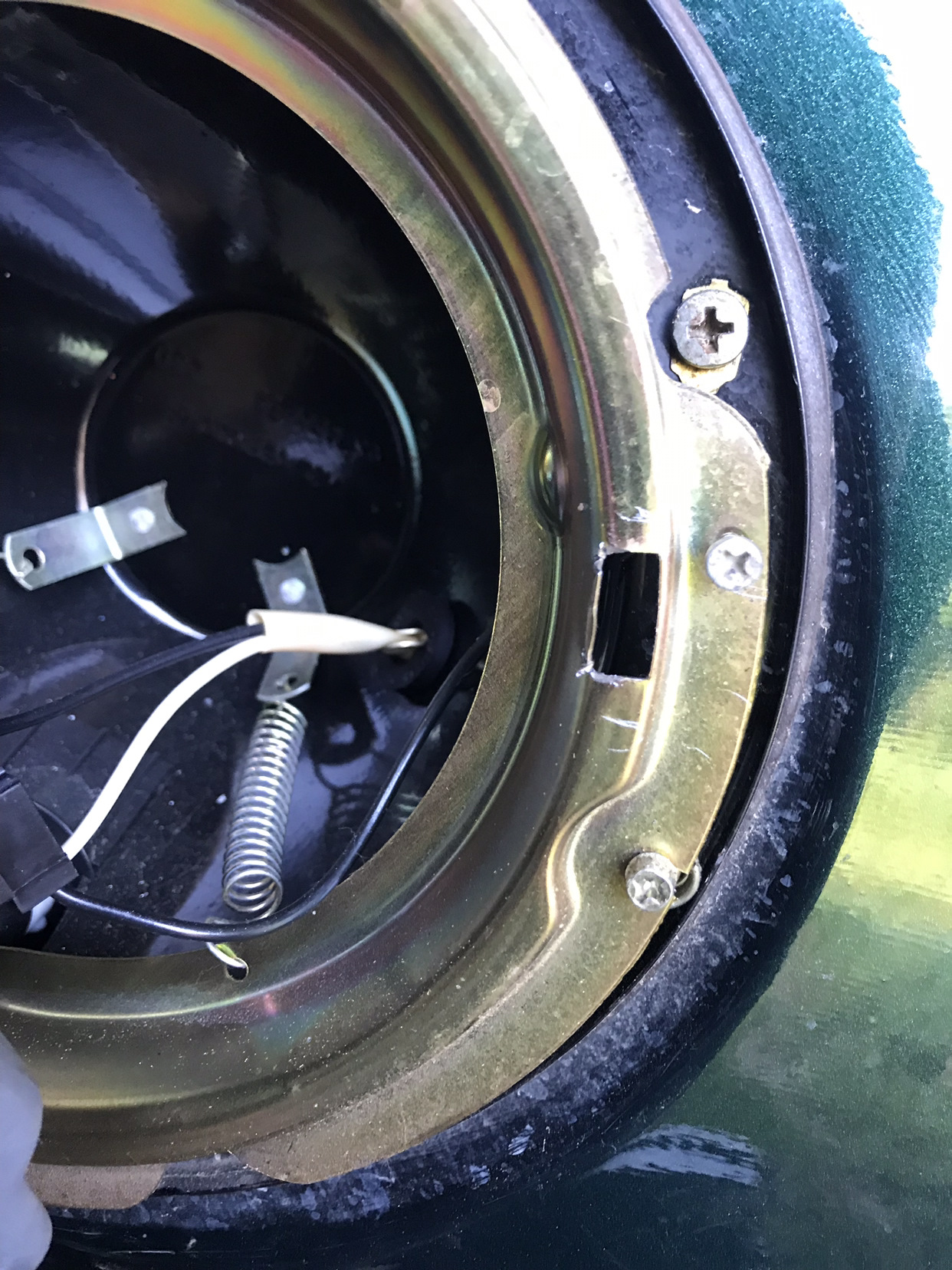

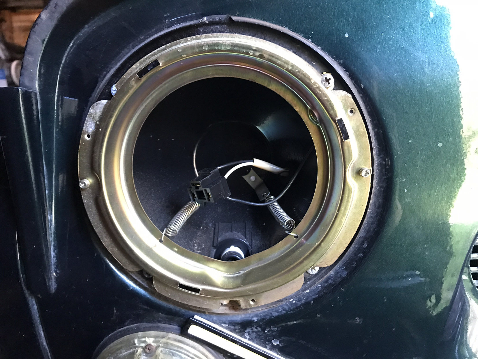

Процесс замены оказался совсем простой.

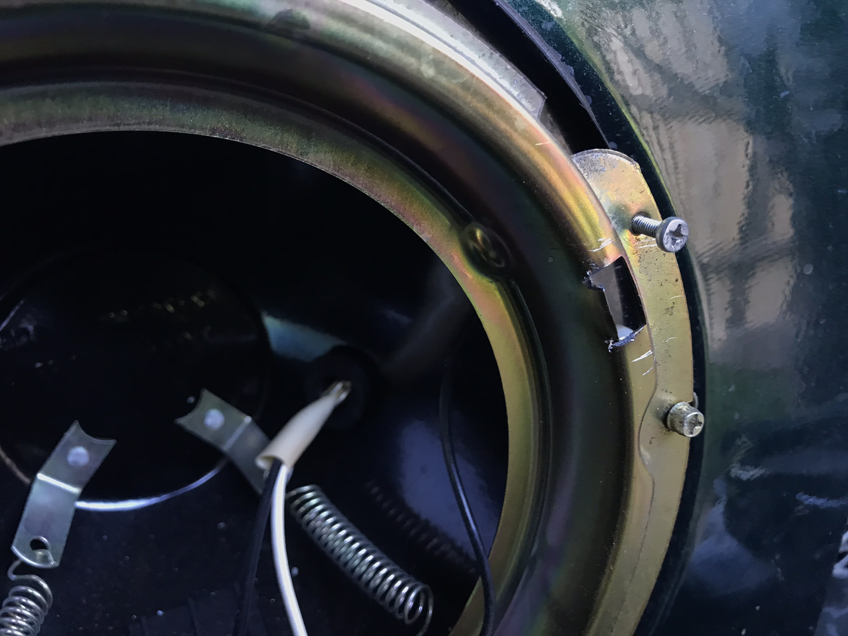

Снимаем штатную фару — один винтики снизу и потом совсем просто. Дальше приложив новую фару — немного не подходит. Посадочные там же, но узкие. Спец инструмента нет, но зато есть напильник. Немного сточил и расширил посадочное.
И новая фара на месте

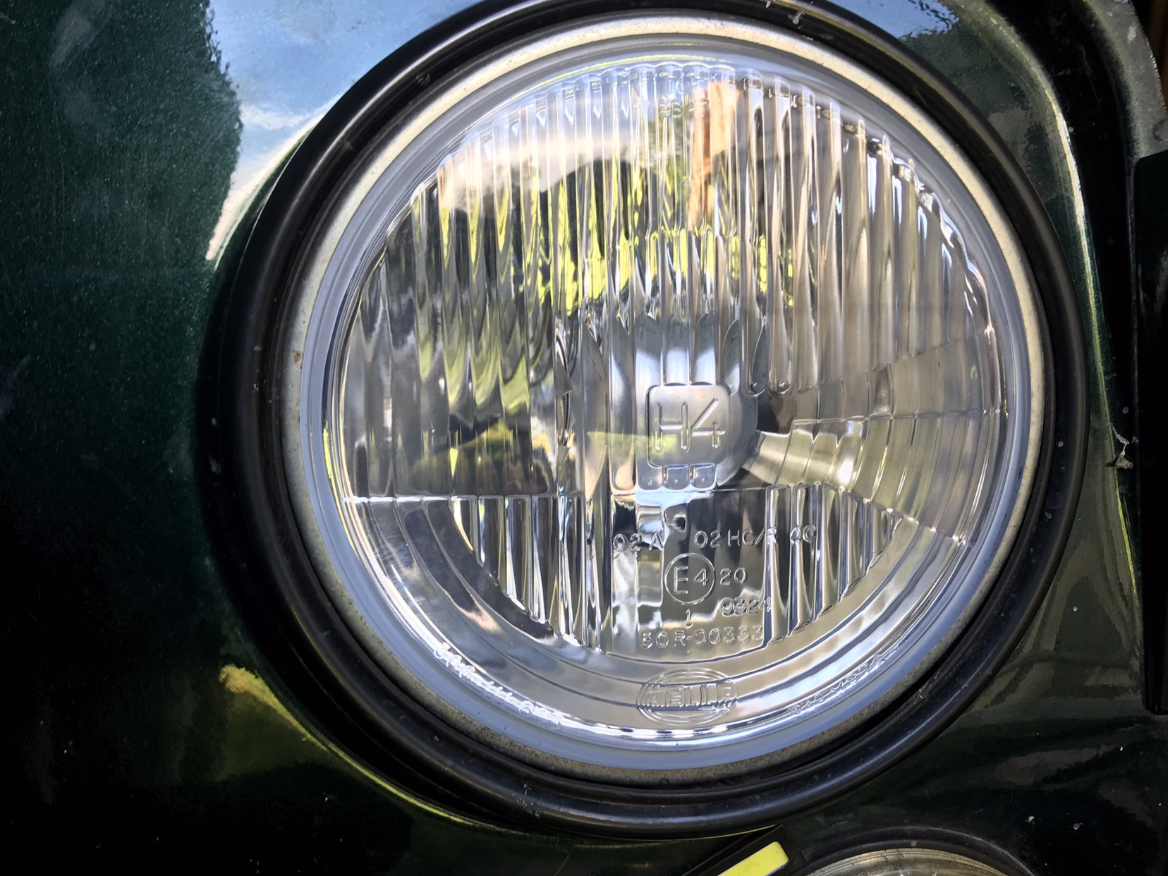

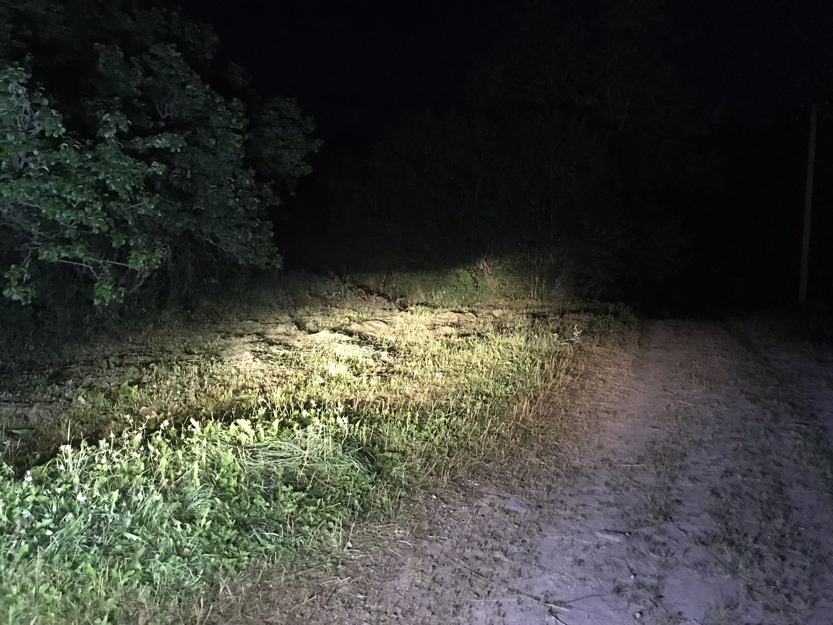

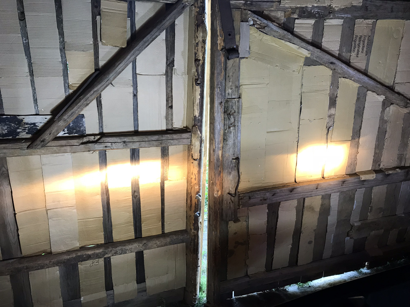

Сравнение штатной и hella
Сразу видно более широкое покрытие светом. В отличии от пучка по центру у штатных.
Ровная и правильная стг
Света стало намного больше. Прям реально такое впечатление что раза в 3 больше. Очень доволен результатом.

спасибо
Hella 1A6 002.395-071
В магазине где обычно беру запчасти. Сейчас они от 2тр за шт там. В зависимости от поставщика.
пожалуйста подскажи где нашел?
