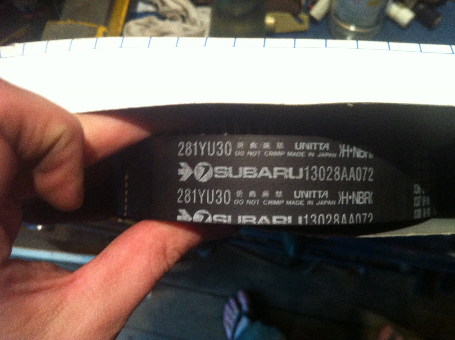

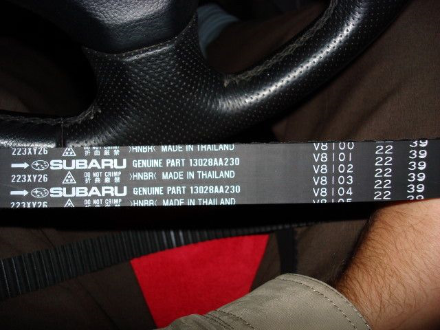

А какой фирмы должен быть родной ремень?
Не понял вопрос. Ориг. ремень — Субару. И на ремне написано Субару. Или что вы имеете ввиду?
В оригинале линии юнита
А что значит линии юнита?Это фирма?
Да юнита фирма, в рознице продается как sun! У меня такой отходил около 40 тысяч и ни намека на износ, но к сожалению потек сальник коленвала пришлось менять.
Спасибо.Меня интересует с завода на ремне должно быть написанно субару или нет.Просто мне меняли в сервисе грм, вроде как меняли потому что сейчас к ним доверея нет они пытались меня обмануть.И вот теперь Я думаю может и тогда они меня обманули с грм все запчасти их были.На той недели скинул крышку посмотреть на грм на нём написанно митсубоши состояние вроде нормальное.Вот и думаю это заводской ремень стоит не менянный или всётаки они поменяли.
На оригинале полюбому написано субару!
Ок.Ясно.Спасибо за инфу!
Митсубоши подозрительно дешевый, кто то утверждает что они иногда идут в оригинале. Я не встречал!
Вот и Я об этом слышал что они идут в оригинале.Поэтому весь в сомнениях меняли или нет.Или просто обманули.
Меняли! В оригинале так выглядит вне зависимости от производителя и номера
