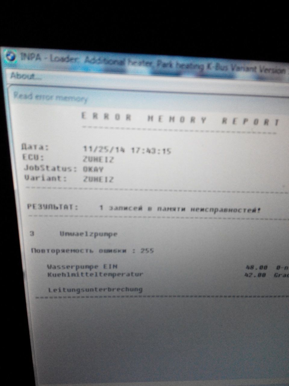

Радовала меня ОНА недолго . В одно прекрасное утро не запустилась, так погудела 2 мин и Все! Весит ошибка по помпе( фото ), что она означает и куда копать ? Помогите кто сталкивался! Помпа рабочая, подавал 12в, nicht_aktiv установлен.
На х5 доп помпа возле радиатора за левой фарой используется в климате без вебасто. При наличии вебасто, в климате прописывается ее отсутствие и ее провод подключается к самой вебасто на прЯмую. Если климату она нужна, то он дает команду на вебасту и та включает помпу.
У меня помпа работает через раз. Купил новую. После завтра планирую ставить. В начале тоже увидев эту ошибку решил что помпа сдохла. Подав на нее +12 увидел, что она работает. Побаловался с ней и плюнул. Включается через раз.
С компа сбрось ошибку и попробуй еще раз включить отопитель
В мозги просто так лазить не стоит. Нужно начать с разъема. Если прям в разъем с проводкой дать +12 то она должна заработать. Если нет то обрыв или сдохла. Если да, то тогда в мозги. Можно повесить на мозги нагрузку равную помпе и проверить еще раз

Пробовал сброс ошибки, результат тот же. Остался один вариант Мозг вскрыть, хотя при подготовке к зиме все вскрывали и позванивали, может че отгорело!
Благодарю!
nicht_aktiv скорее касается доппомпы, которая под клапанами печки — у вас этой помпы скорее нет. В ДИСе есть проверка систем вебасто.
Совершенно верно. Диском проверяли
а попробуй пред вытащить- типа ошибку скинуть . на автономке помогает
Проверю

Проверил результат тот же .
