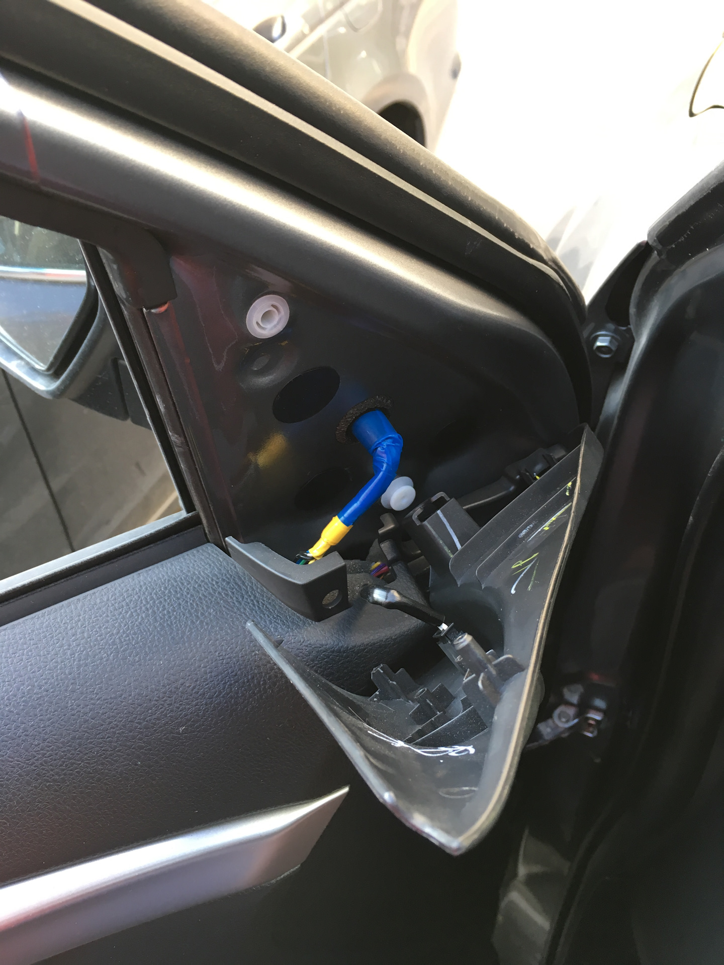

Вот и решился на первую запись в БЖ. На машину уже многое установлено, но начну я с последней доработки. Сегодня поставил оригинальные пищалки, т.к. в комплектации с механической коробкой их не оказалось. Брал все новое и оригинальное. Вот номера деталей для заказа.

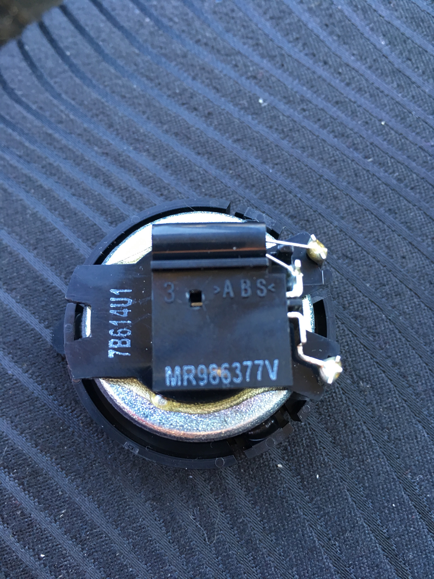

MR986377 — пищалки

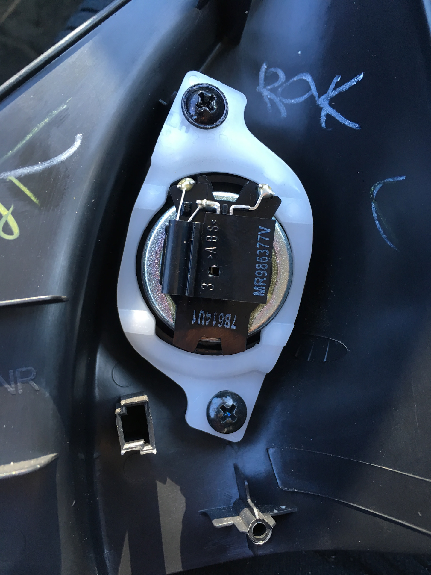

8558A114 — крепежные рамки

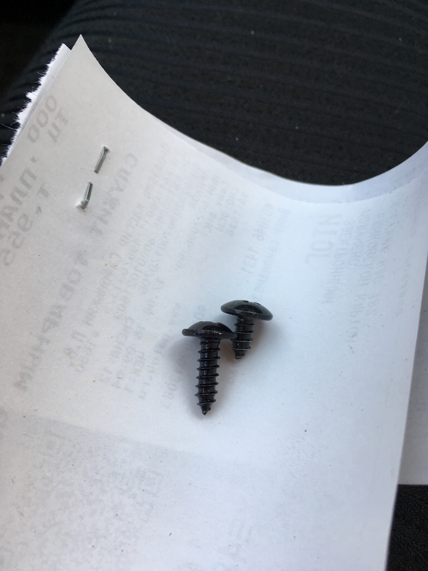

MF453075 — саморезы
Установка заняла минут 15. Все снимается и ставиться очень просто.
Единственная проблема была в наличии только одного фирменного самореза, остальные 3 докупил в обычном автомагазине. Они были чуть длиннее, два из них встали как родные, а один пришлось укоротить.
Колоссального изменения в звуке не произошло, но то что появились верха — это точно. В целом доволен покупкой. Сейчас подумываю над установкой двухзонного климата, но эта уже другая история :)

Здравствуйте, тоже МПС3 Invite 2018г с МКП. Также увидел проводку и пустующее место под твиттеры. В каталоге на комплектации Instile и Intense 2017г указаны штатные твиттеры MN141418 на 3W, 8OM с конденсатором. В магазине сказали, что MR986377 — тоже самое, только номера обновили. Купил (правда б/у), поставил через оригинальные кронштейны 8558A114, подключил — тишина, не работает. Попробовал второй — такая же история. Может хитрость какую не учёл?
Спасибо за статью и номера деталей. Тоже столкнулся с этой проблемой когда разобрал дверь для шумоизоляции.
Как подключал ?
Там есть штатный провод с разъемом, который просто нужно вставить в разъем на динамике.
