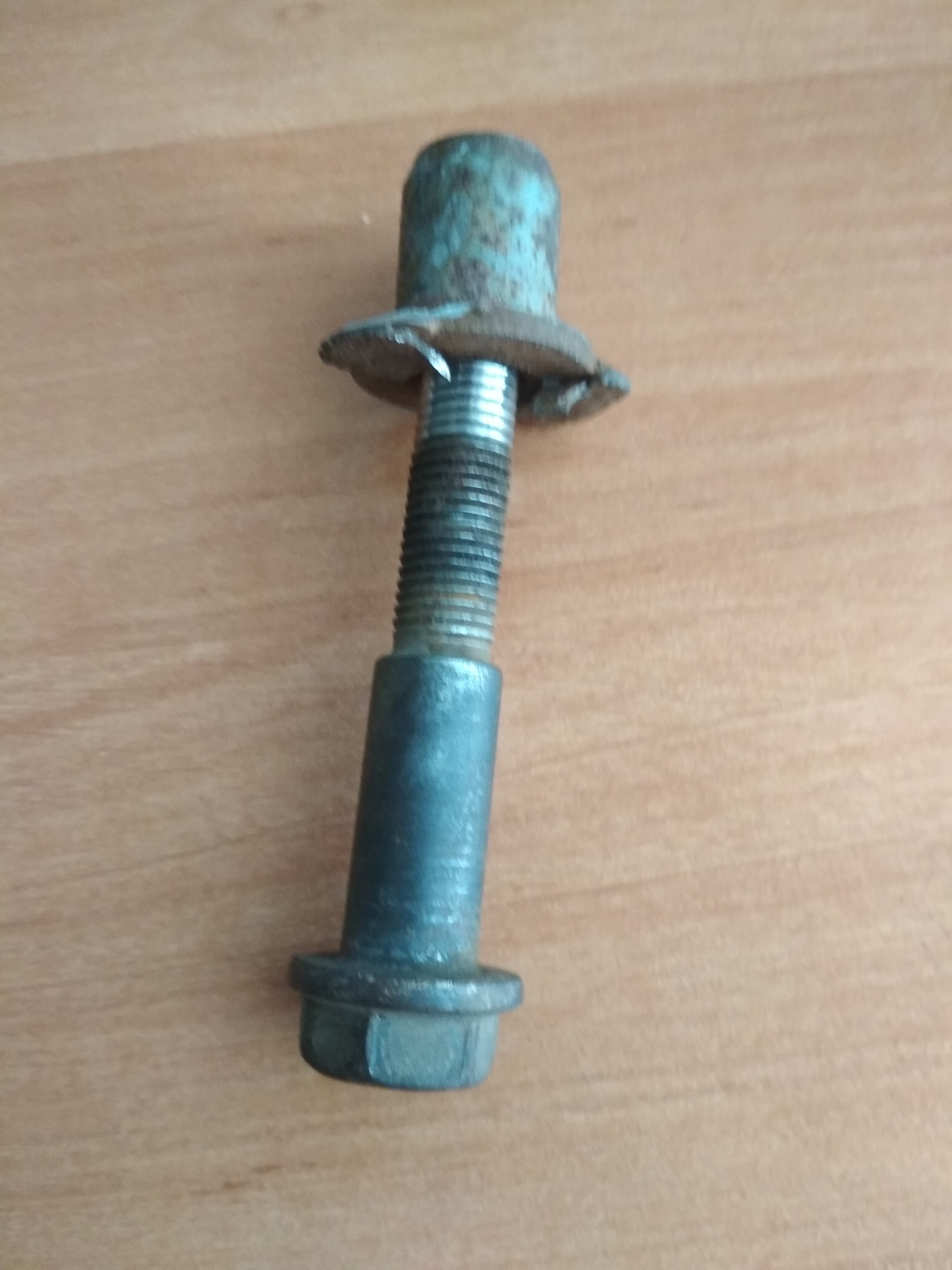

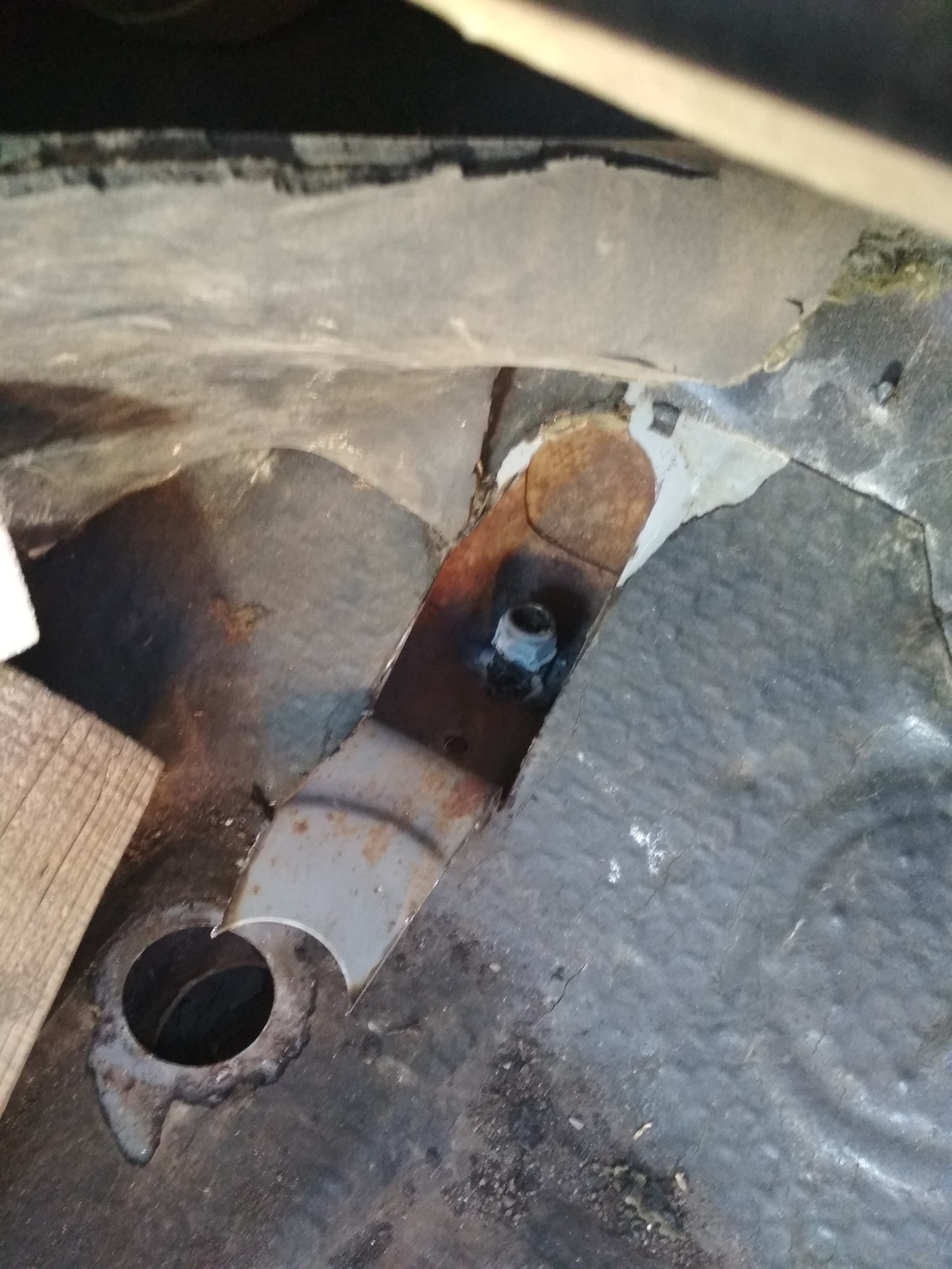

Тарахтит рычаг, сорвана резьба на гайке которая держит сайлентблок рычага задний. К гайке на гольфе делали окно с салона. Может кто-то менял гайку? Есть ли окошко с салона?
Прошу помощи. Как добраться до закладной гайки подрамника?

нашел окошко? там можно немного вырезать вниз по лонжерону для увелечения окна

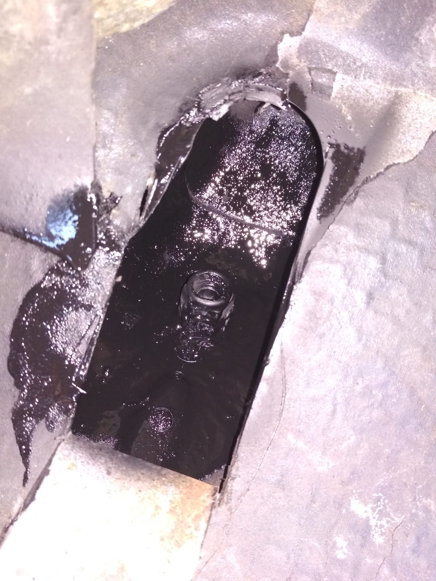

Да, заменил гайку, завтра разрез заварю

Заменил гайку, почистил от ржавчины, погрунтовал и помазал пушсалом.
тех окна везде есть… там гайка колпачком стоит т.е. не сквозная, когда у меня ее сорвало прихватил электродом
Спасибо, буду пробовать, болт купил, а гайку облазил все магазины в продаже нет. Но немного порывшись нашел гайки от рулевых наконечников, резьба подходит, тока они немного узковаты, наверно сварю 2 гайки вместе, и этот бутерброд потом приварю к кузову.
сначало привари родную гайку, потом откручивай, наверняка там резьба целая иненадо будет нече колхозить. Скорее всего это произошло от длинны болта который уперся и выдавил-оторвал от ланжерона гайку, подложи гровер крепкий, я так делал.
У меня на болте резьбы нет и гайку я светил там тоже вырвана, сейчас держится как-то на фиксаторе резьбы
