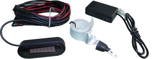

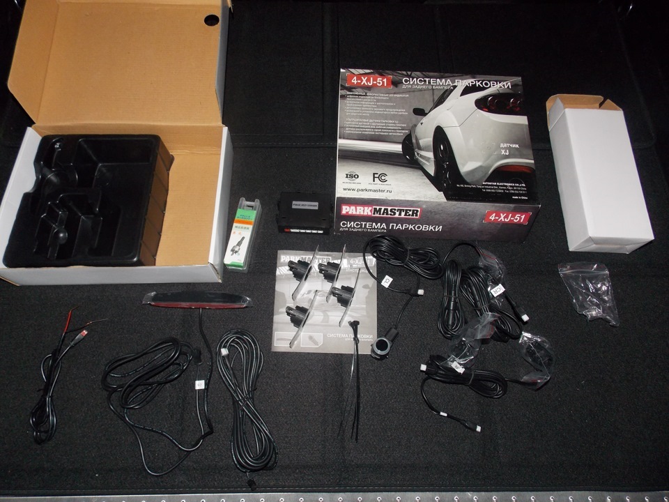

Так как на всех предыдущих машинах у меня был установлен задний парктроник, то было решено поставить их и на октавию. Помониторив интернет в поисках парктроника я осознал что парктроник с установкой будет стоить минимум 15 т.р. Такой вариант меня не устроил. Устанавливать парктроник стандартным способом (с датчиками поверх бампера) мне не захотелось… На просторах интернета был найден и куплен ленточный парктроник.
В целом он работал нормально. Но… было несколько но! Первое, он был только с пищалкой. Второе, он работал только когда машина движется. И самое важно, он начинал пищать только в 30 сантиметрах от препятствия. Покатался я с ним примерно месяца два. Случайно в магазине увидел парктроник с врезными датчиками.
Вот ссылка на парктроник ParkMaster 4-XJ-51

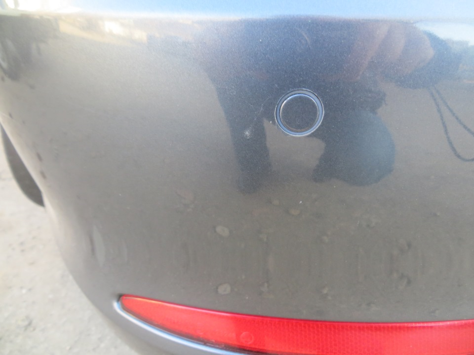

Купил, но тут опять засада… датчики черного цвета. В экзисте купил краску по коду. Сразу приобрел и в баллончиках и в пузырьках с кисточками. Вот все коды красок, используемых на Шкода:

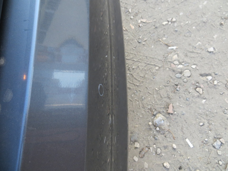

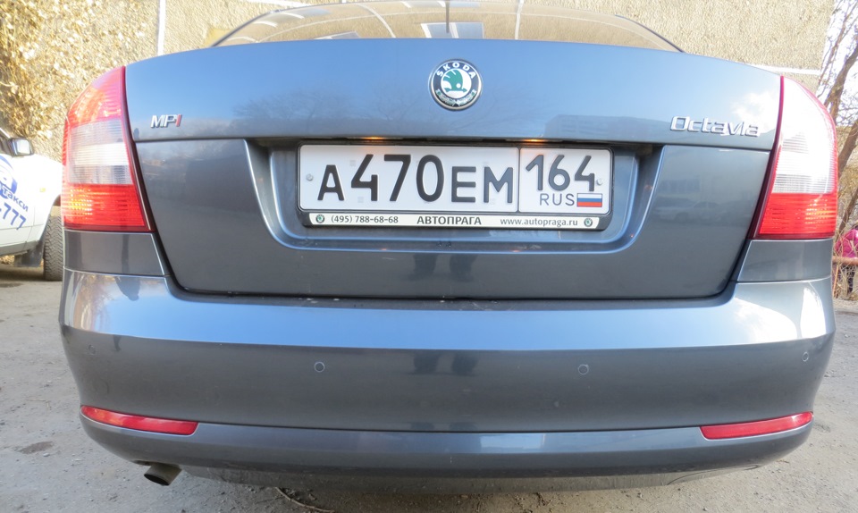

Из баллончика покрасил датчики в два слоя, лаком в один слой. Снял бампер, оторвал ленточный парктроник, с внутренней стороны бампера уже есть отметки под парктроники. Шилом наметил центр и фрезой из комплекта сделал отверстия в бампере, на который предварительно наклеил малярный скотч. Датчики приклеил на двухсторонний скотч, дополнительно залив термоклеем от души, чтоб не отвалились)))

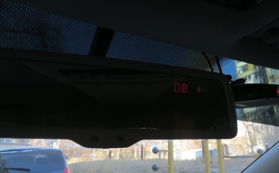

Потом стал думать куда ставить информационный дисплей. Ну варианта всего два… На панель в левый угол или на зеркало заднего вида. Но эти варианты отпали, так как я случайно наткнулся в интернете на инсталляцию дисплея парктроника в зеркало заднего вида. Мне эта идея понравилась, тем более зеркало с автозатемнением, следовательно места в нем много. Снял, разобрал, с размещением дисплейчика по центру зеркала не стал заморачиваться, сделал в правом уголке.

Я его крепил на том же уровне что и штатный. Я уже писал про его достоинства и недостатки. Бампер сверлить не надо, это плюс. А вот то что пищит только в движении, это напрягает… поэтому и решил ставить с датчиками. На перед не пробовал. Были мысли рамку под номер поставить с двумя уже имплантированными сенсорами, но решил всё же камеру поставить на перед. Уже купил. Скоро отпишусь про установку.

Нужно посмотреть, может получится мне в простое зеркало дисплей вкорячить)))
В простое зеркало не факт… Может не просвечивать насквозь… хотя можно амальгамы кусочек счистить. Вот кстати — лада2111.рф/tuning-salona…rator-zerkalo-2-in-1.html

Т.е. установили экран чик парктронника в корпус зеркала заднего вида?
Да, фоток процесса к сожалению нет. Разобрал сам дисплей, точнее вынул его из корпуса. Потом разобрал само зеркало. Там защелки по кругу, штук 10-15 примерно. Надо соблюдать осторожность чтобы не повредить зеркальный элемент.
Снимать с обратной стороны зеркала ничего не надо, прикрепить дисплей и всё?
Ну сам корпус зеркала надо разбирать, а дисплей просто устанавливается внутри корпуса зеркала
Зто понятно, что разбирать. Я про зеркальный элемент с обратной стороны!
Нет там ничего нет на зеркальном элементе, просто дисплей под зеркало положить, максимально близко постараться
Спасибо! Завтра попробую сделать!
Удачи!
Попробовал, плохо видно мне, даже в пасмурную погоду. Может у меня дисплейчик не яркий!
Ну ты его из корпуса то вынул штатного? Ну сами зеркала салонные у нас я так посмотрел одинаковые, с автозатемнением… изнутри я смотрел на сам зеркальный элемент, его практически насквозь видно. Ну как вариант может ты его далеко от стекла поместил? Сзади платы дисплея надо кусочек параллона подложить и он его будет к зеркалу поджимать.
Конечно вынимал! Прикреплял к зеркалу в плотную изолентой и почти собрал корпус зеркала и пробовал, хреновенько днём, только в тёмное время суток будет нормально видно! Мониторчик не много изогнут, плотно прижимается только по краям, возможно из-за этого! Зеркало тоже просвечивает!
