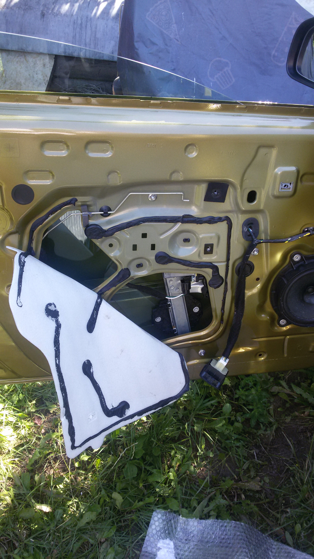

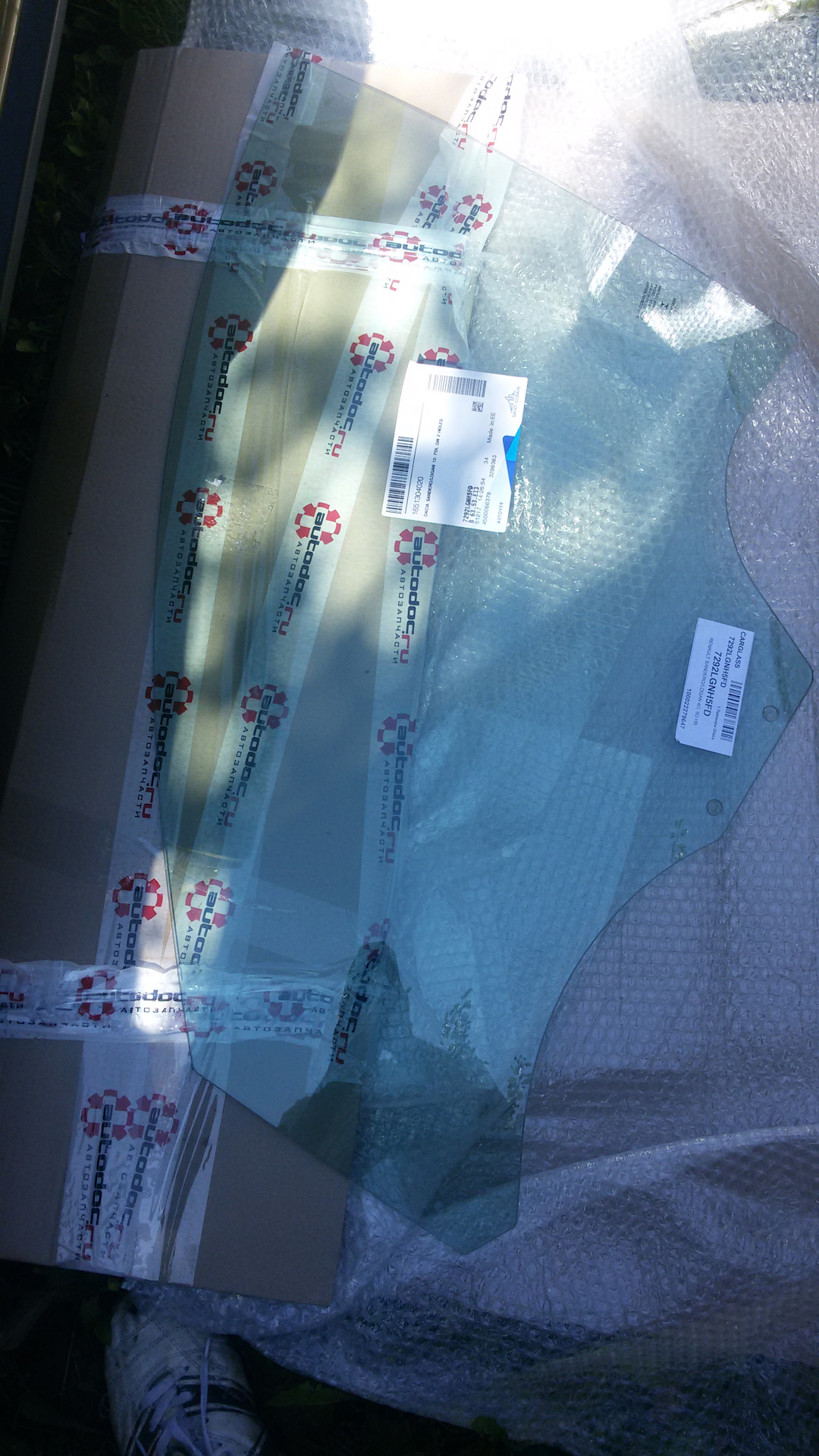

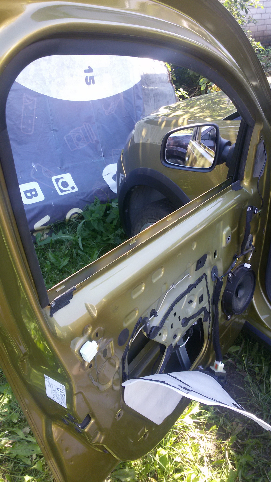

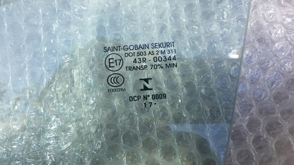

В предыдущем посте писал что на ходу рассыпалось стекло, заказал новое в автодоке стоимость 3099 руб., за два дня привезли в Казань, забрал.За установку стекла просили 800 руб. Решил сам поставлю. Разобрал обшивку двери, пригодились набор торкс ключей. Пропылесосил салон от мелких стеклышек и внутри двери.

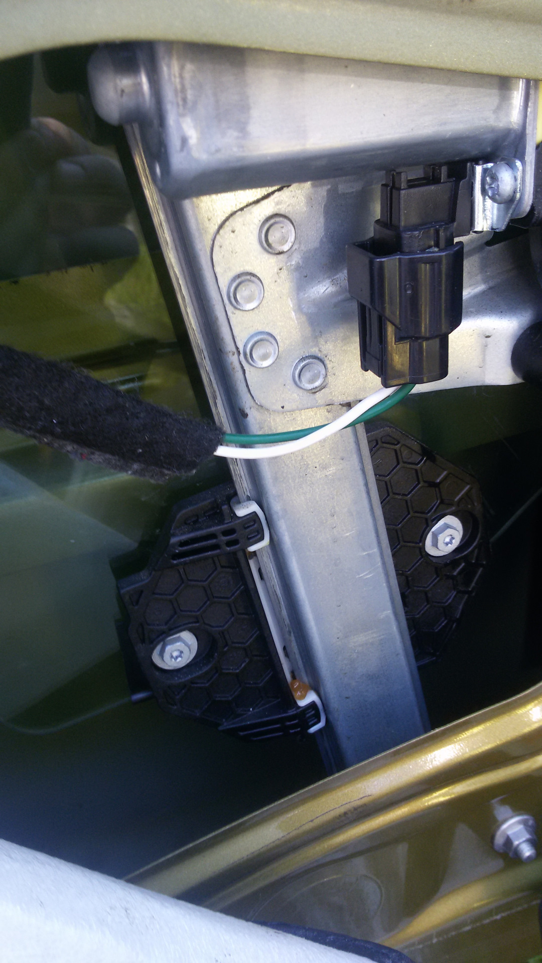

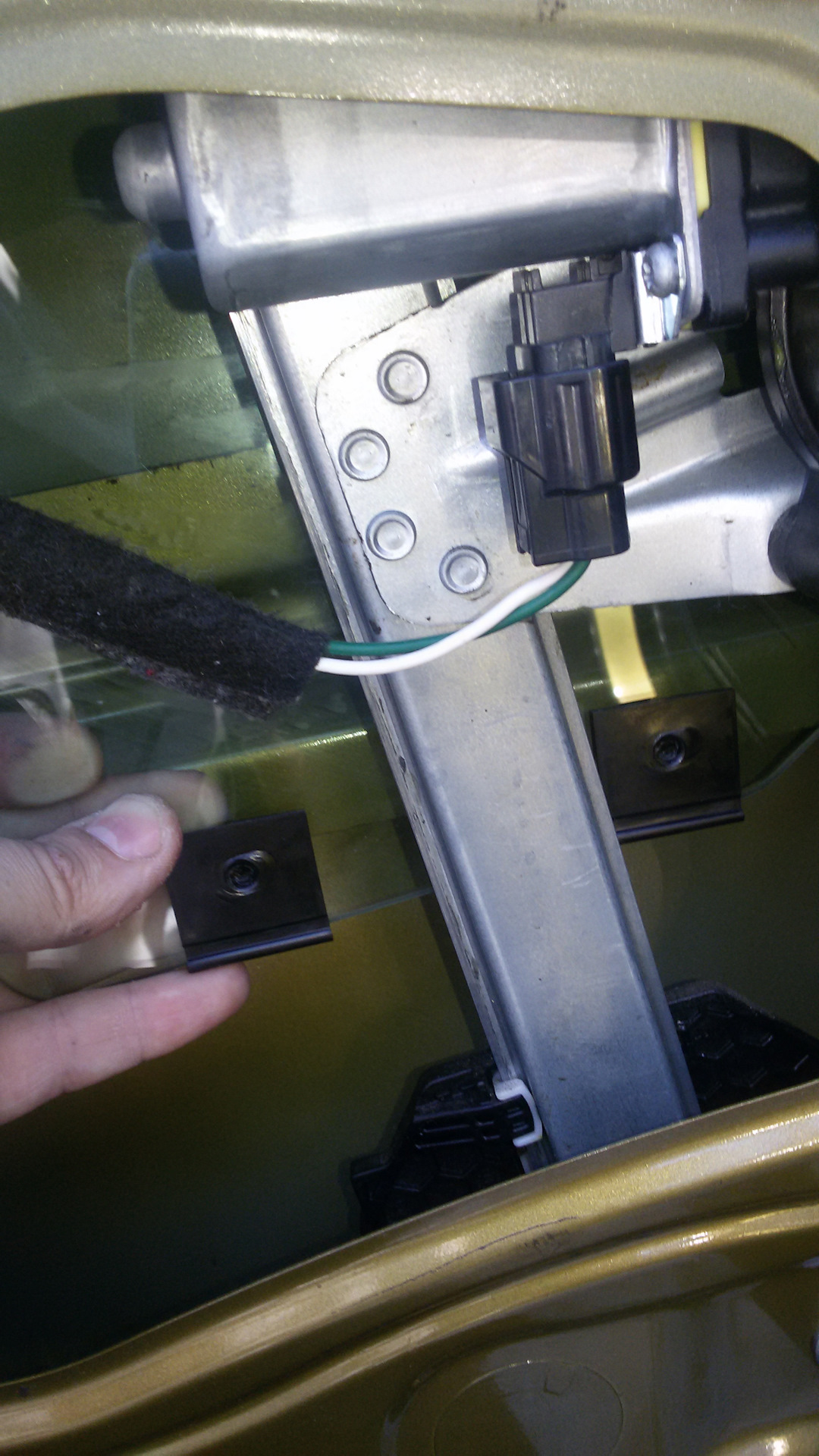

Дальше стекло вставляем в дверь, в отверстия в стекле вставляем пластиковые держатели, стеклоподьемник опускаем вниз, совмещаем с держателями и закручиваем два винта, собираем обшивку двери.

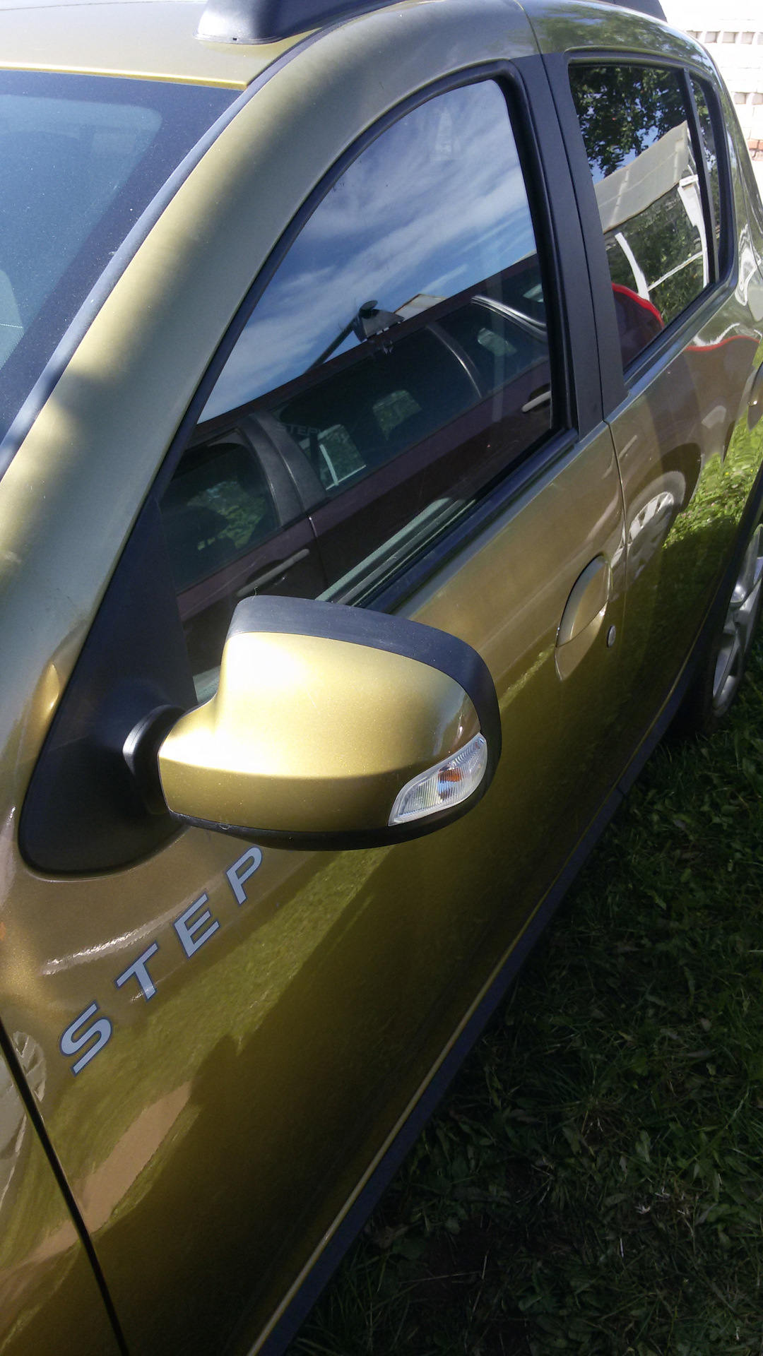

На финише выглядит так:
P.S. Катаюсь уже неделю, полет нормальный.))

Также стекло болтается после установки?
Да, от замены стекла на аналогичное ничего не поменяется.
