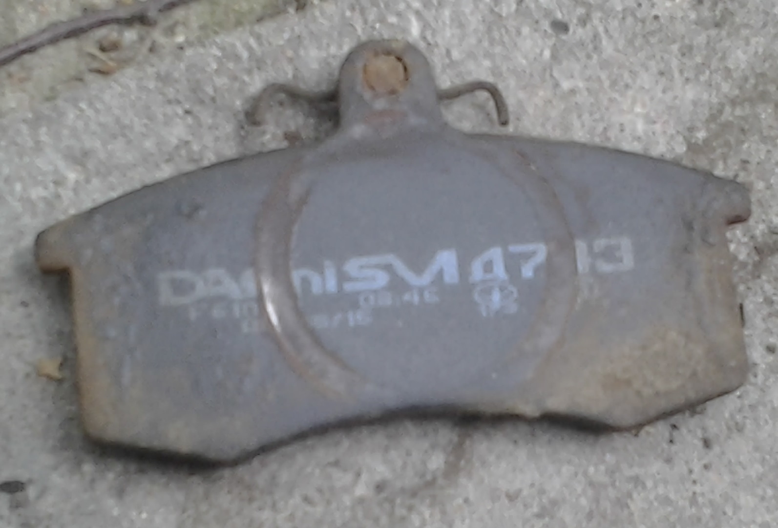

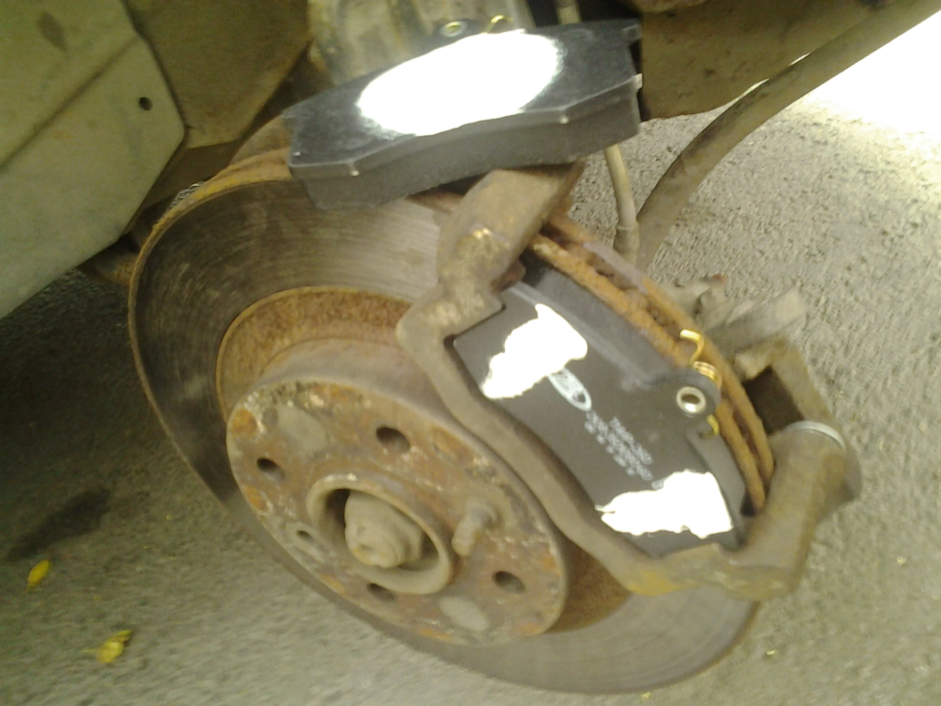

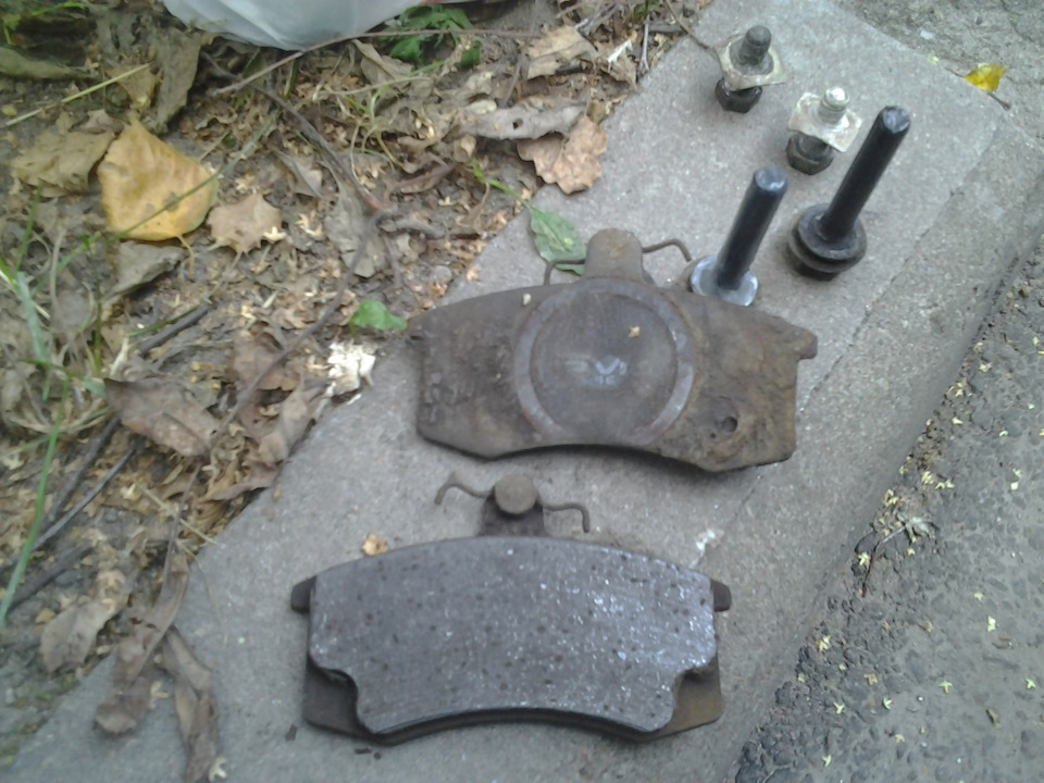

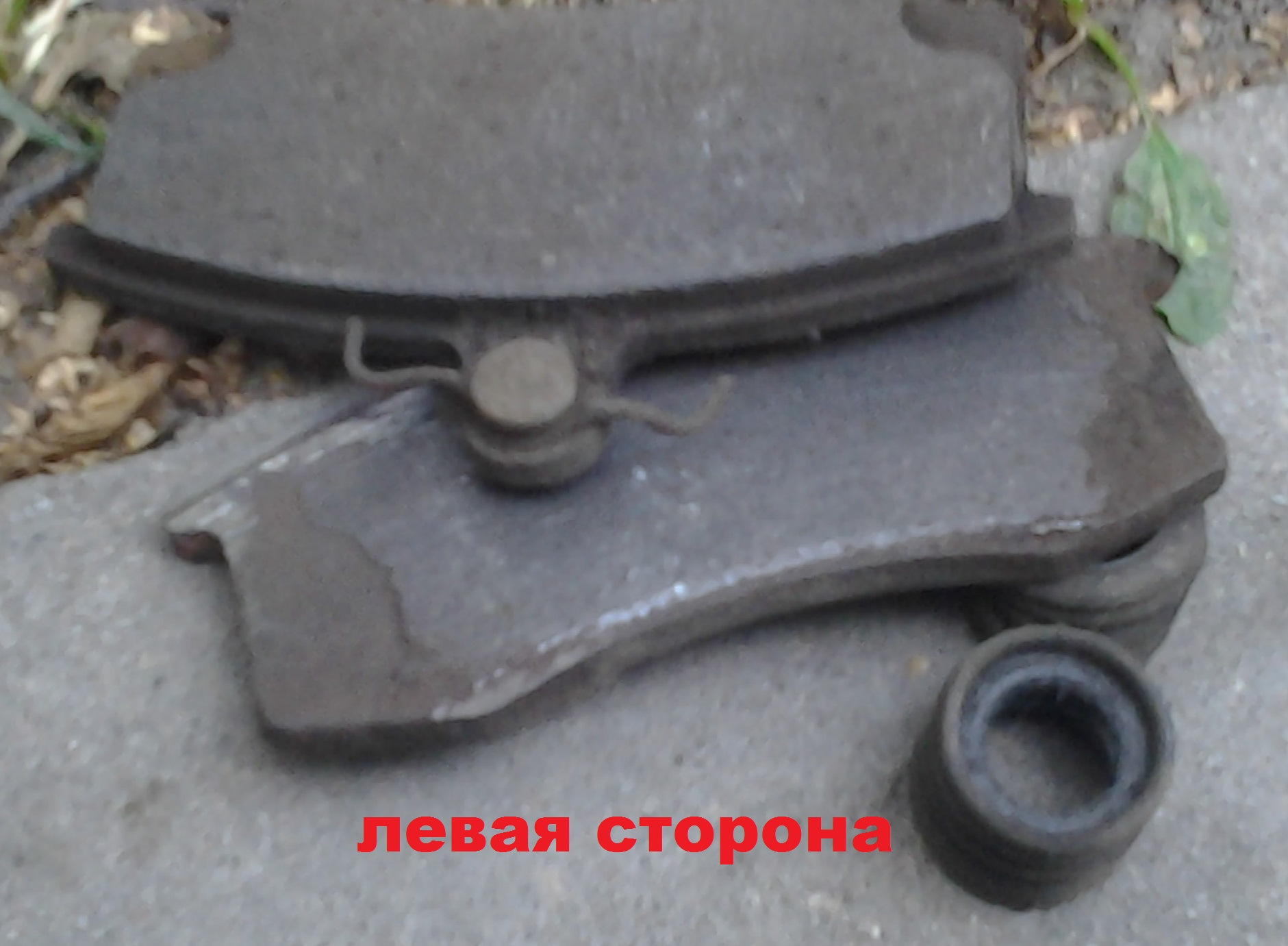

Так вот, заметил, при торможении — Не приятный скрежет металла об металл — колодки

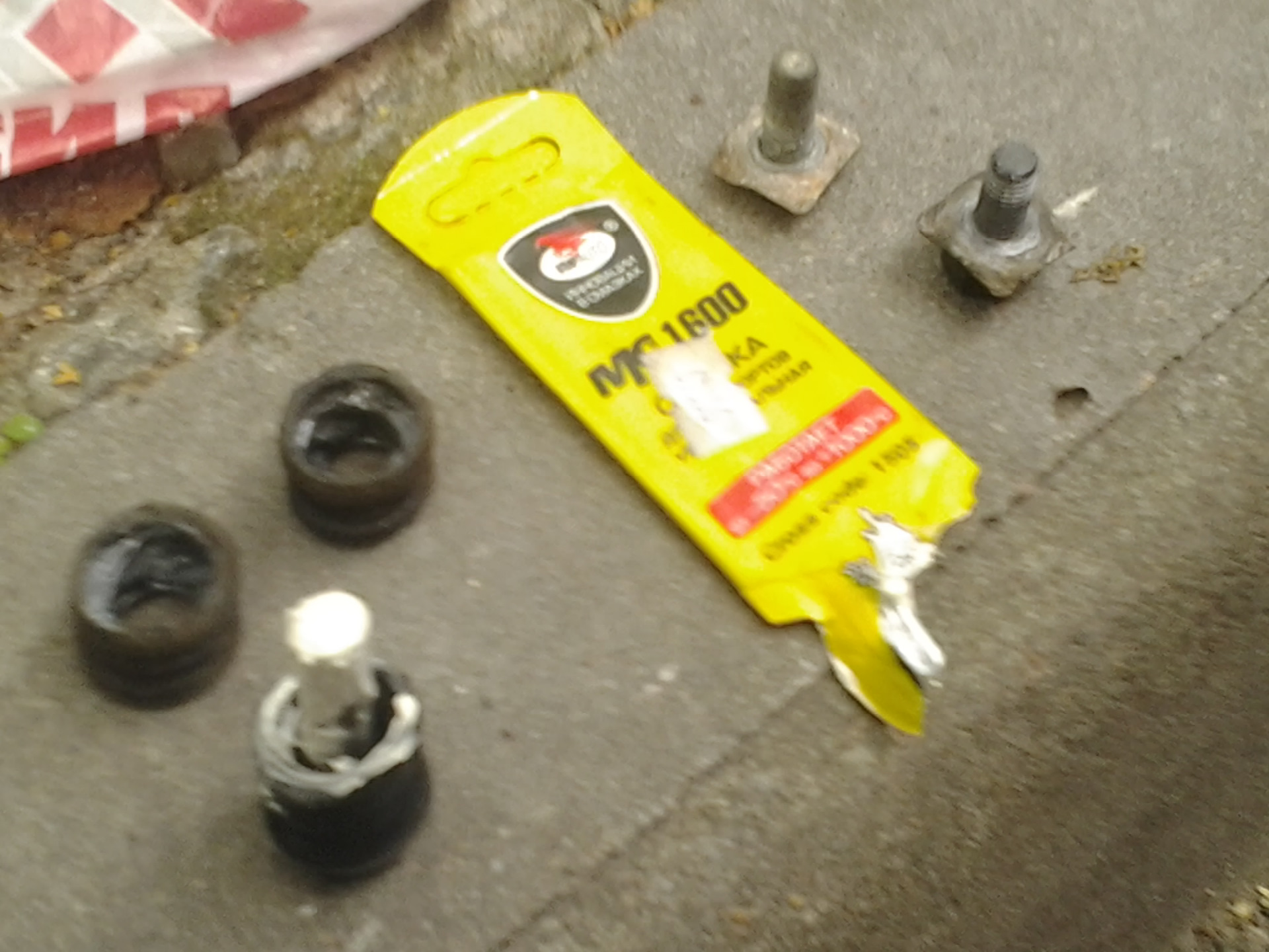

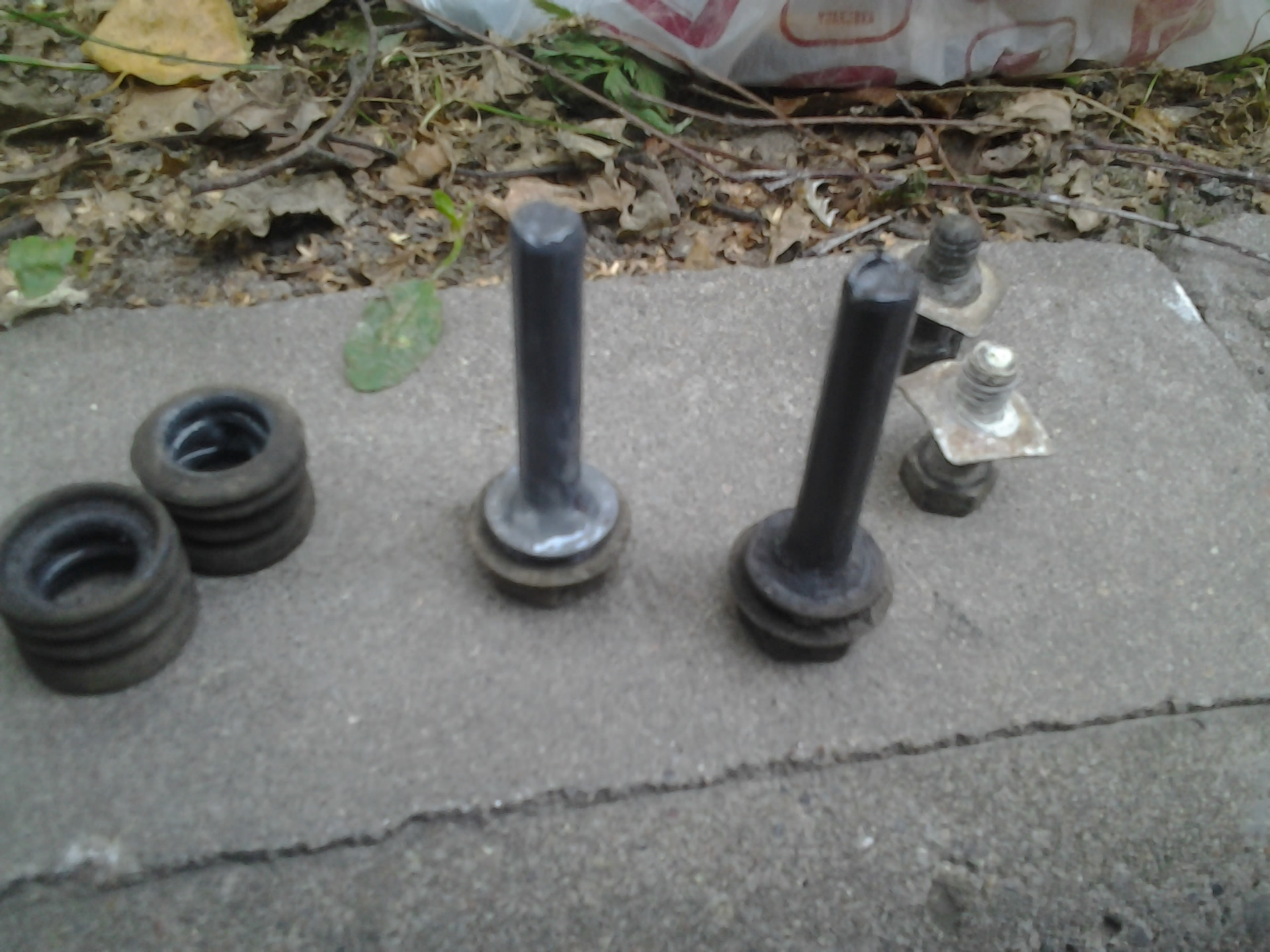

Ну что же, бегом в БИ-БИ хватаем новые — колодки и "пальцы" и два пакетика по 5 гр. — смазки МС1600

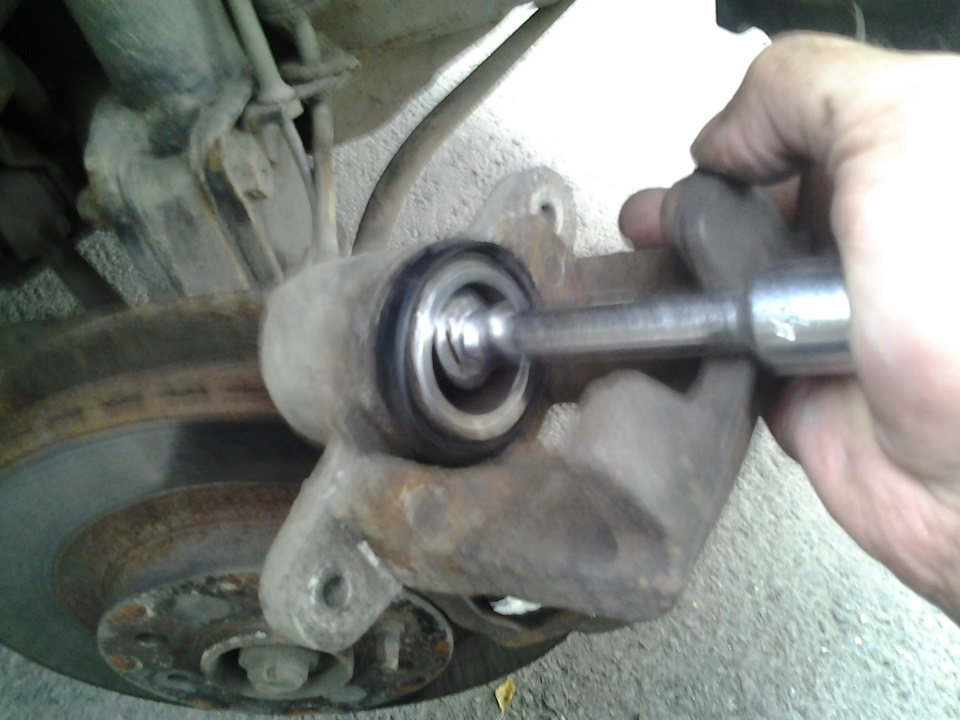

"пальцы" не пригодились, "родные" еще в отличном состоянии, а вот пыльники на пальцах, выглядели не очень, заменил, смазки понадобилось всего один пакетик —
так как, при последнем обслуживании при Пробеге в 75000 км www.drive2.ru/l/3930526/ смазывал
Всё открутилось На УРА!
начал в 9;30 закончил в 10;50 с двумя перекурами !
Запчасти на фото: 21080350180082
