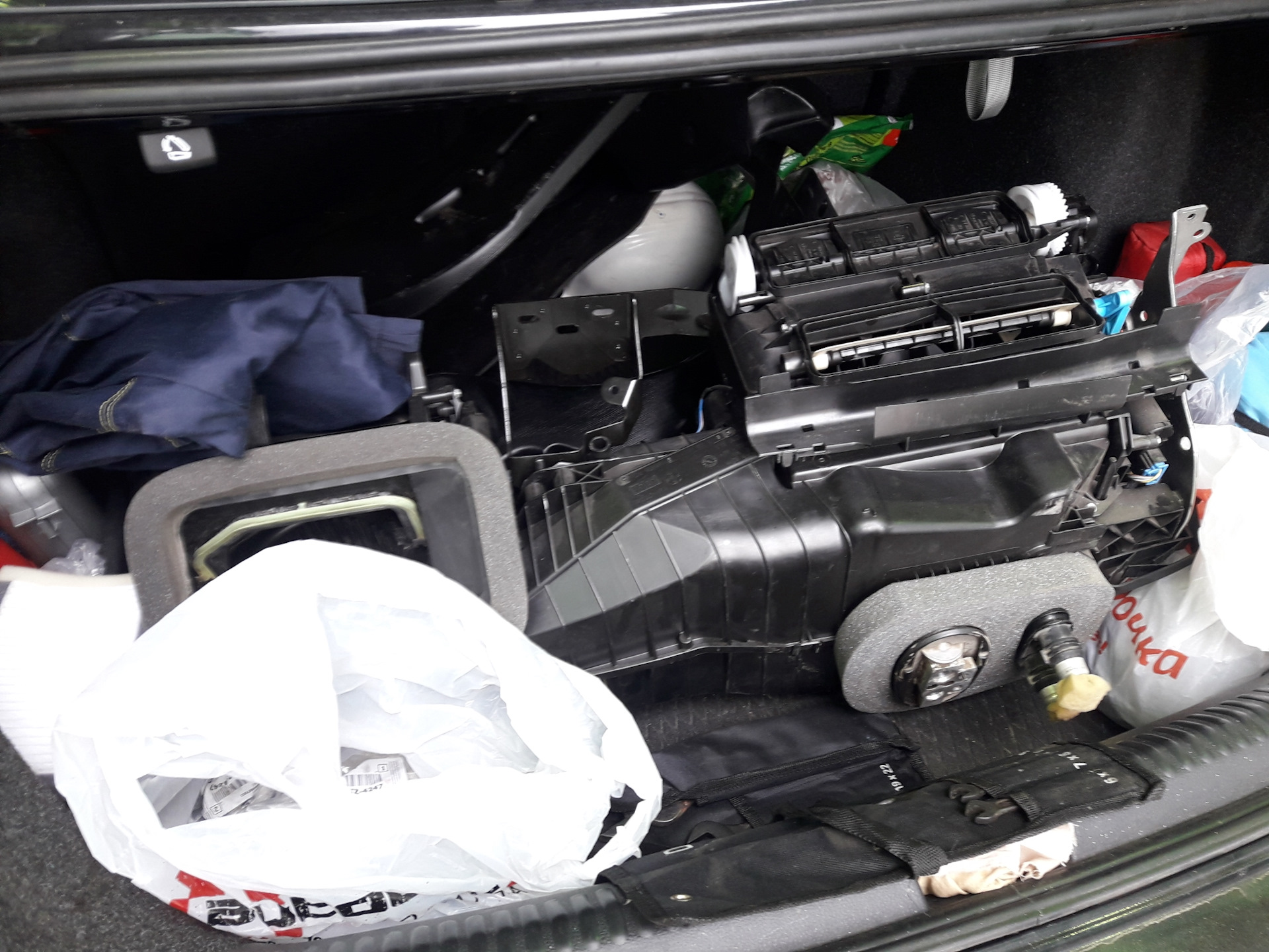

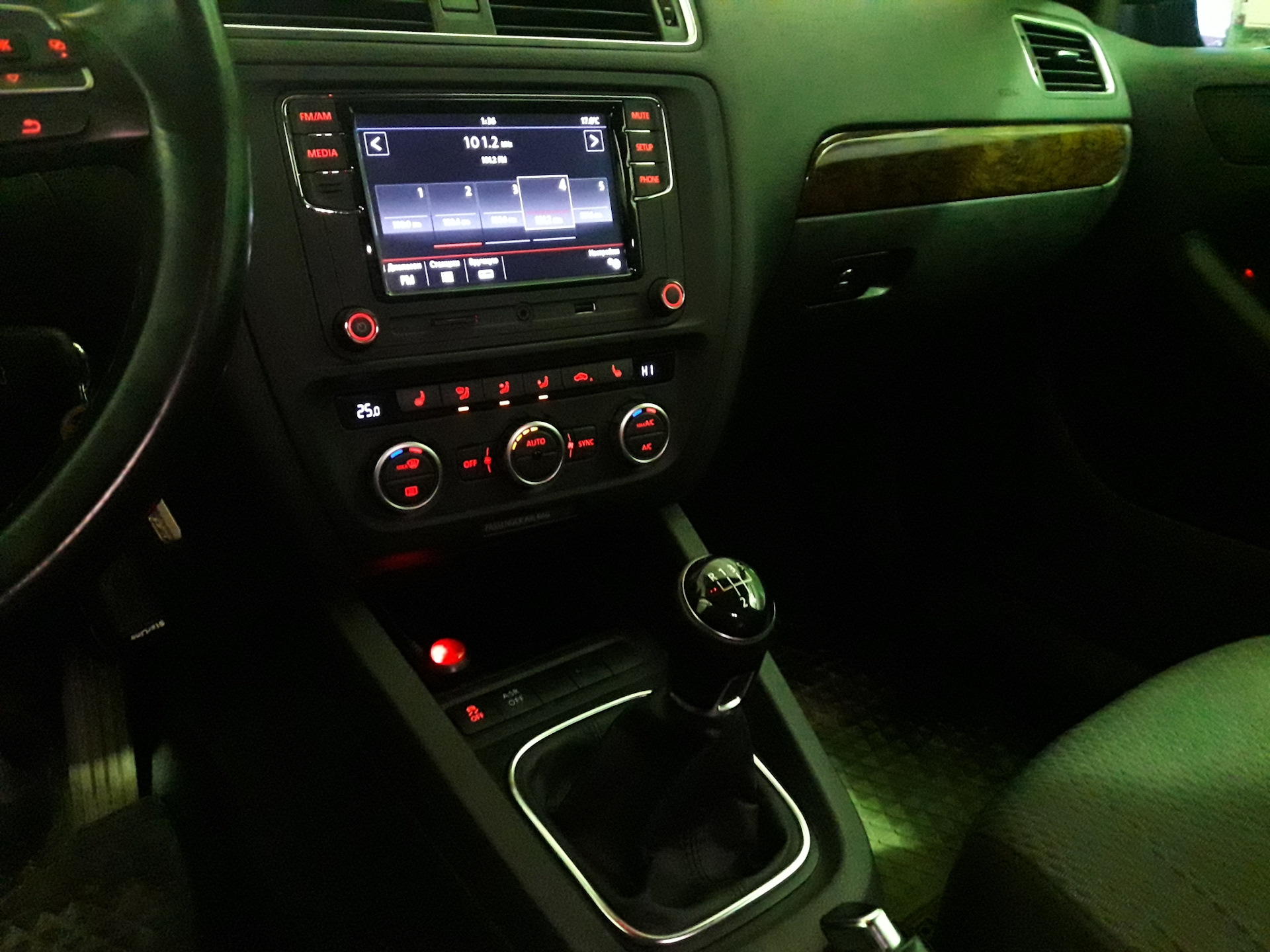

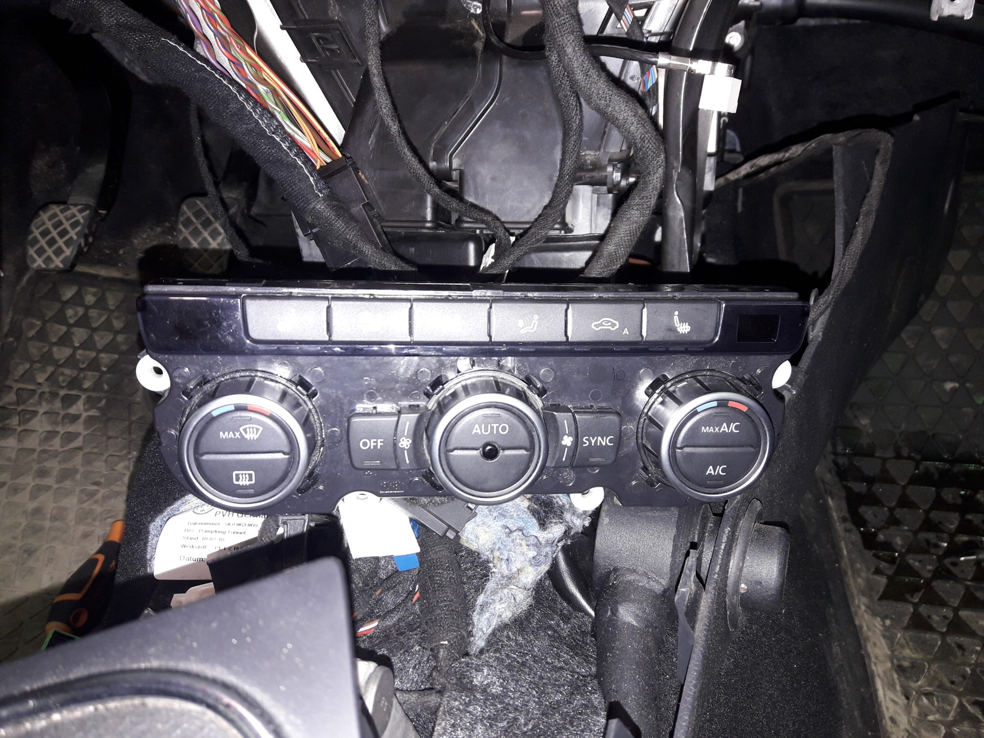

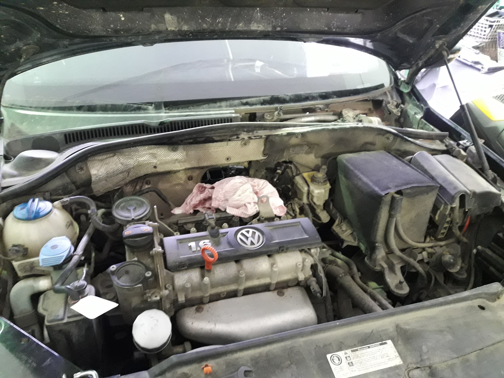

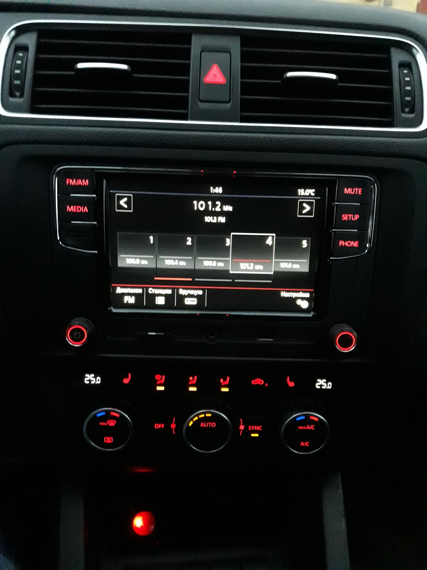

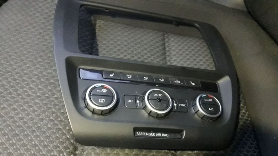

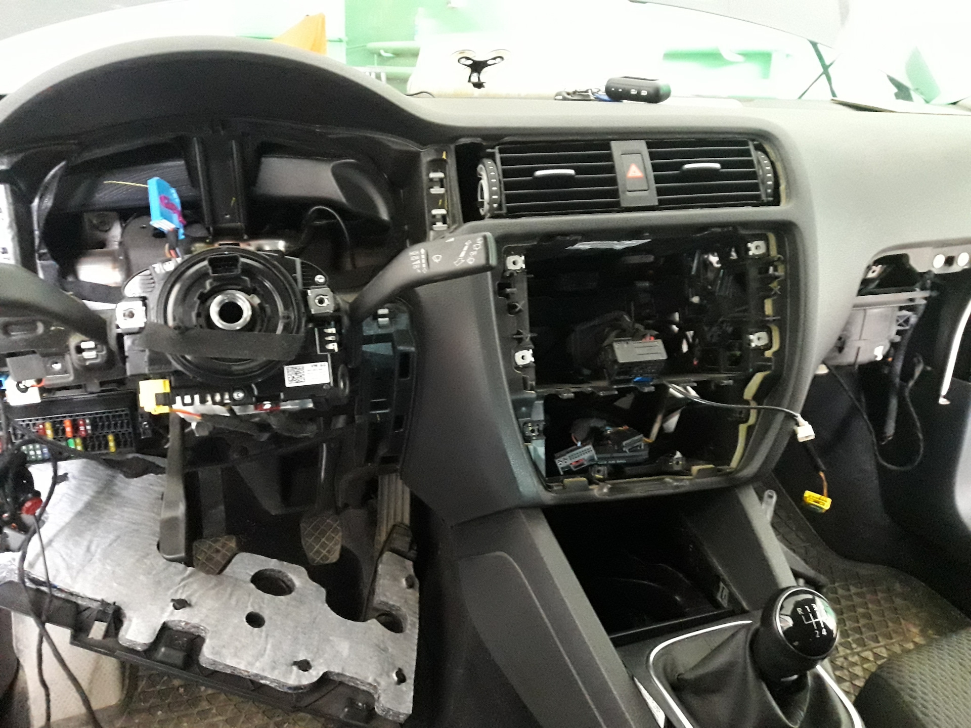

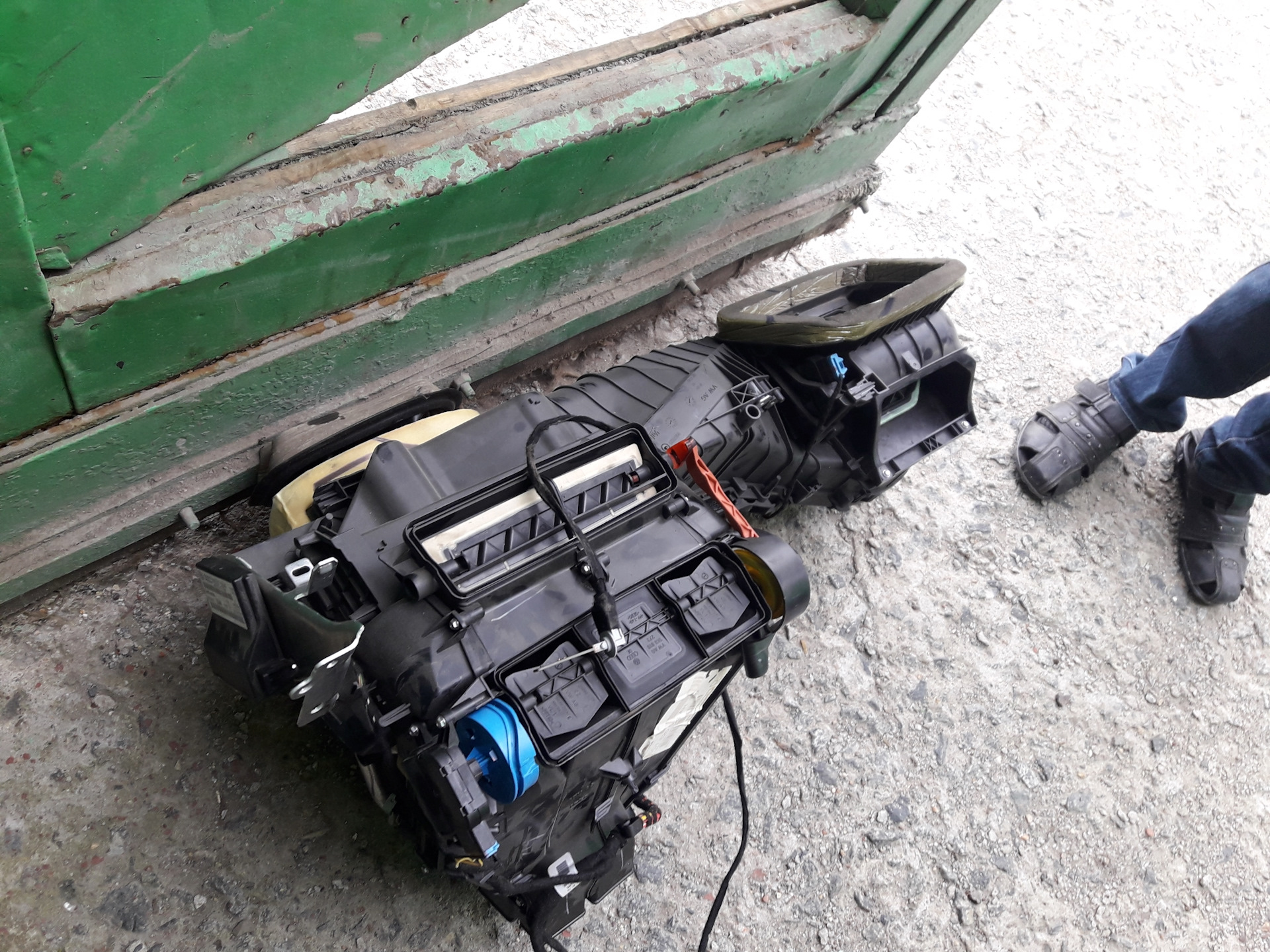

Вот и свершилась моя идея- Установка 2хзонного Климата-с момента покупки авто смущал кондиционер. Учитывая, что кондиционер был с эл.заслонками доработал до однозонного Климата. Моей пассажирке холодно, мне жарко😁 Подвернулась давно печка почти в полном комплекте: 1.Распределительный короб климата с испарителем и радиатором печки, всеми установленными на нем датчиками, сервоприводами и полной проводкой;
2.Датчик качества воздуха Арт.: 1K0907659 -1шт; пришлось отрезать проводку при демонтаже из косы зимой.
3.Держатель датчика качества воздуха Арт.: 1K0971939C -1шт; 4.Датчик интенсивности солнечного освещения Арт.: 5C7907539A -1шт; 5.Проводка датчика интенсивности солнечного освещения Арт.: 5C0971014-1шт;6.Датчики температуры в воздуховоды Арт.: 1K0907543E -2шт; 7. Блок управления климатом нового образца Арт.: 3AA907044BQ -1шт; 8.Рамка магнитолы и климата Арт.: 5C6 858 069 B1QB -1шт. 9.Корпус разъема датчика качества воздуха Арт.: 1J0972483A -1шт;
Корпуса разъемов Арт.: 1J0 971 972 -2шт;
10.Пины в 20pin разъем климатроника Арт.: N90764701-7шт; 11.Кольцо уплотнительное трубки кондеционера Арт.: 4E0 260 749B -1шт;(оставил родные)

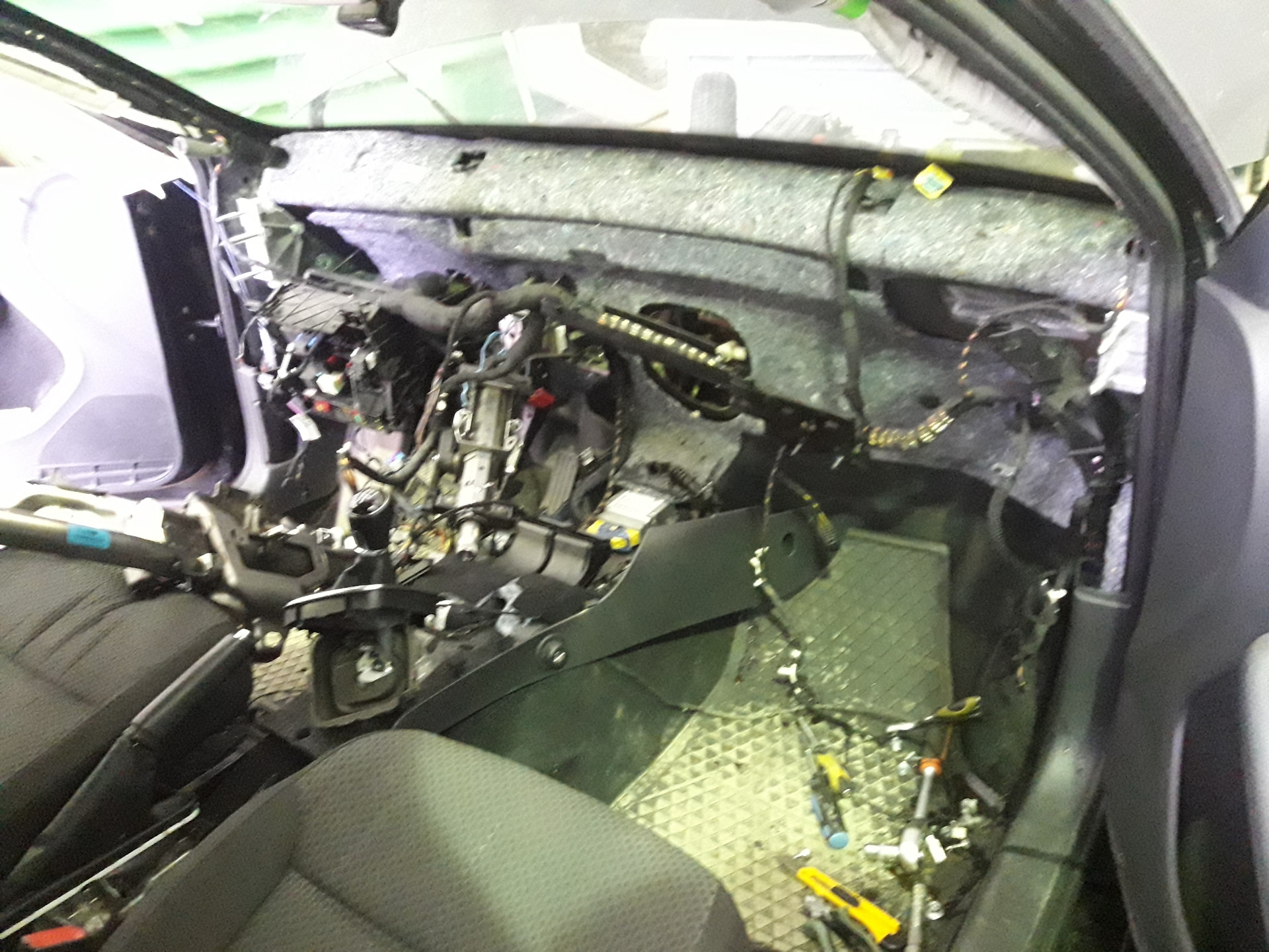

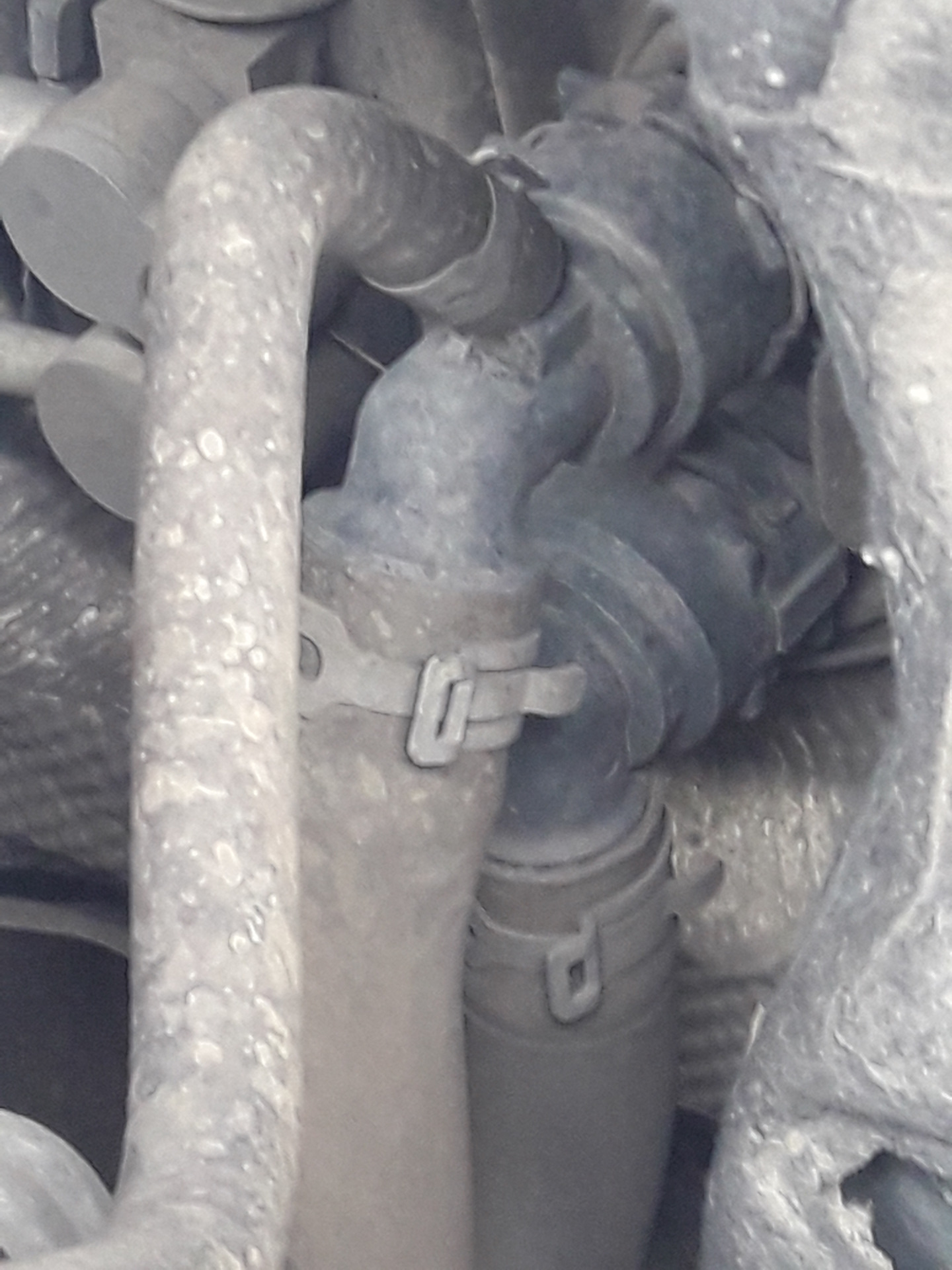

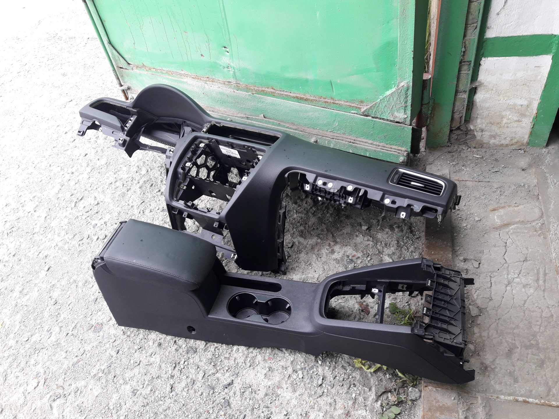

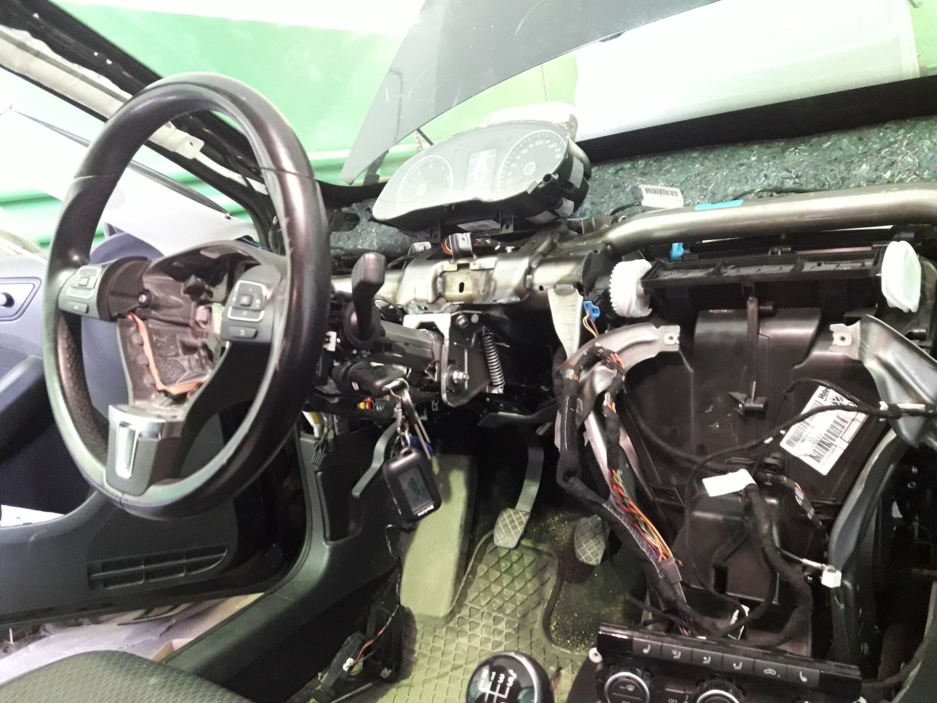

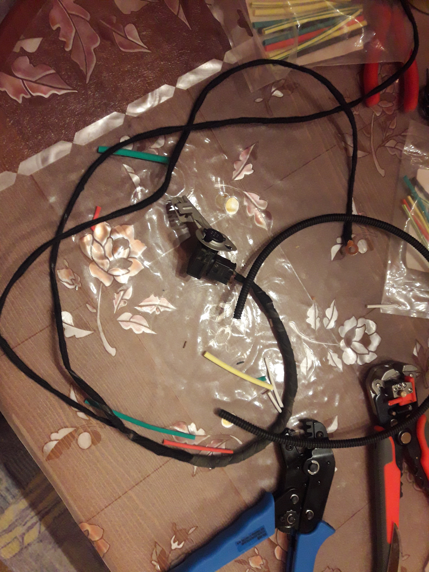

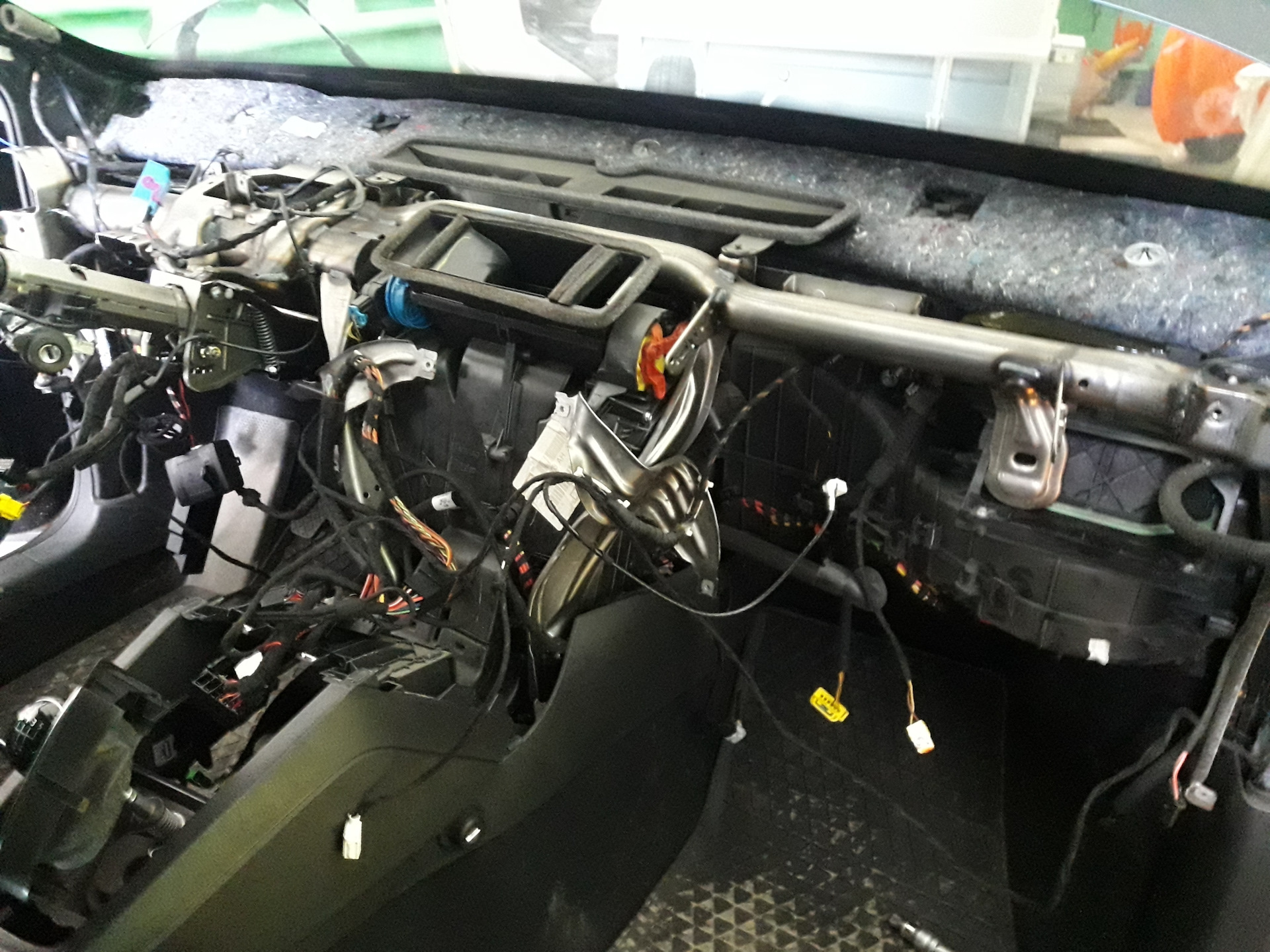

12.Кольцо уплотнительное трубки кондеционера Арт.: 3D0 260 749C -1шт;( родные) 13.Тканевая изолента Vag Арт.: 000 979 950 -1шт; 14. Моторчик отопителя с блоком управления в сборе Арт.: 3C1820015Q -1шт; (на авито взял). Антифриз-готовая смесь G013774M2 -1 литр. Почитал отчеты VW-R36, sergeyulanov, monashik. Жму всем руку. При включенном зажигании отключаем клемму аккумулятора. Снимаем магнитолу, панель климата, бардачок, руль, подрулевой, разбираем центральный тоннель, все нижние панели, отключаем все выключатели, разъем getway, вынимаем решетки воздуховодов лопаточками, откручиваем кучу болтов torx 15, 20, 25 понадобятся- весь крепеж в коробочку! Обшивку стоек очень аккуратно разбираем, короткая проводка к динамикам. Освободили торпеду-отодвигаем торпеду и выносим. Откручиваем весь крепеж железного трубчатого каркаса- тут особое внимание- за рулевой колонкой болт откручивается только снаружи, под жабо. Нужен съемник для дворников. Torx 45 откручиваем трубки фреона (заранее откачать конечно). 2мя пластинками с 4мя болтами м8 и гайками-барашками передавливаем трубки охлаждения на входе в печку, снимаем хомуты и вытаскиваем печку. Проводку обязательно нужно проверять, лишнего не оторвать. Ставим climatronic-короб. Далее по схеме artur64 делаем перепиновку и укладываем к основной косе новую проводку. 😅 после этого даже некурящий человек уже хочеть прикурить🙈. Далее устанавливаются все датчики под жабо, в воздуховоды, в торпеду. Обратно ставим трубчатый каркас-регулировку делаем по старым отметкам. Подключили все трубки к печке. Антифриз до отметки max. До установки торпеды подключаем блок управления климатом и активируем шнурком. Удаляем ошибки. Тестируем все узлы и приводы. Радуемся, что все работает! Собираем торпеду и центральный тоннель. Завтра фреон на место.В гараже провели с mavritanin 12 часов. За что ему огромное спасибо. Доволен как слон. Всем добра! Не бойтесь своих желаний, идите к цели! Однозонный комплект продаю-все отлично работает!

Приветствую. Подскажи пожалуйста, для работы 2х зонной климатической системы нужен датчик влажности (света и дождя) на лобовом стекле?
Привет. В работе климата участвует датчик солнечной активности- на центральной части торпеды под лобовым-заглушка у тебя. И датчик качества воздуха-под жабо перед вентилятором печки.

Обалдеть сколько лет назад я его поставил и кайфую🙈
Привет, а почему нужно — "При включенном зажигании отключаем клемму аккумулятора" ?
Чтобы в блоки уснули, нигде не оставалось питание
Чтобы ошибок потом не было ?
Ошибки будут, блок климата же новый.

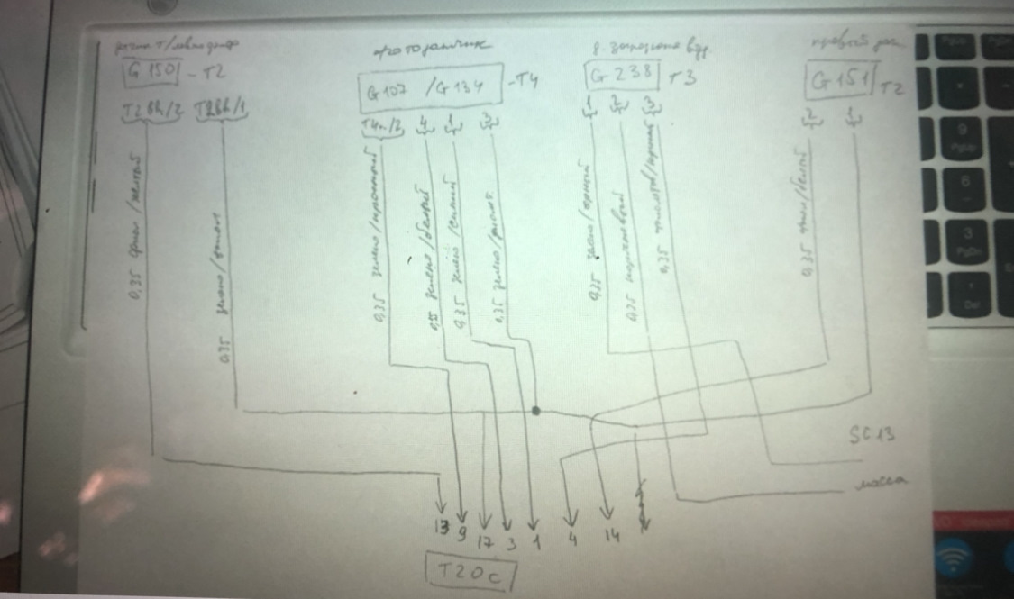

Так всё-таки к каким контактам нужно подключать датчик качества воздуха?
Привет. Не подскажешь штатное место датчика качества воздуха?
Справа под жабо. Над всасом воздуха в салон

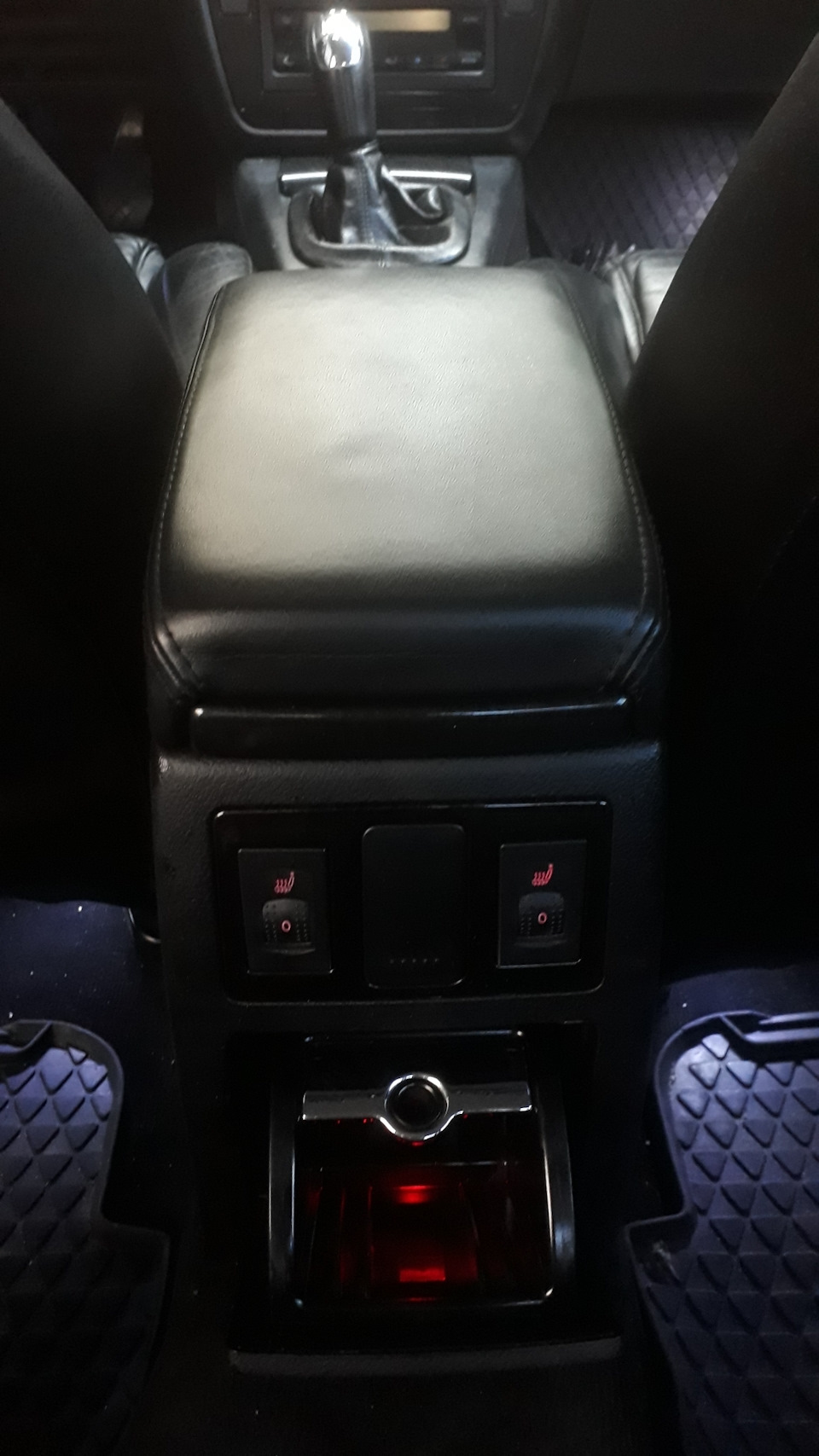

Даже круиз и приборку с бк не всегда берутся ставить. Я себе вчера жопогрев закончил делать… То еще удовольствие жгуты протягивать
Это жопогрев задних сидений?
Dimasikby
Я пока с Драйвом не познакомился, лампочки только сам менял 😁
Перед. Сиденья бомж комплект
Сразу задние давай😉www.drive2.ru/l/495134001439178883/
В обычный диван можно. Но у меня сейчас с детскими креслами. Там сложно
Дети подрастут-у тебя комплект соберется как раз😉
Да по сути, после переда, мне только сложно будет планку под крутелки найти. Маты и электрика уже не страшны
