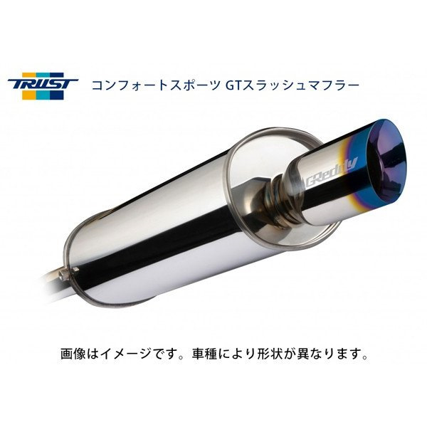

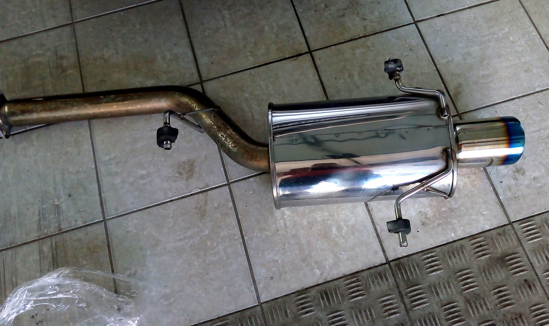

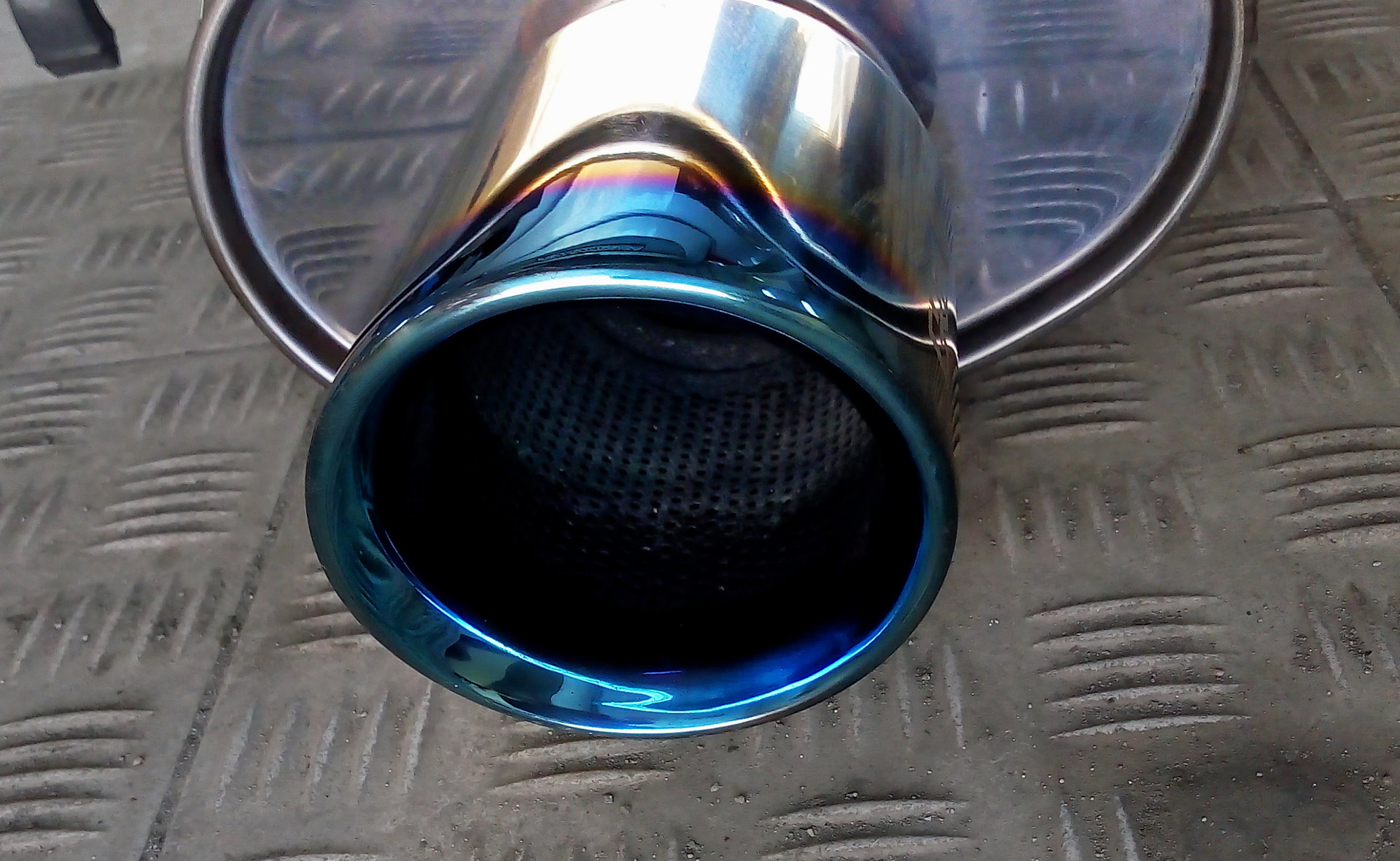

В этот раз добрался до GReddy, уж очень мне вид этой банки нравится:
SPECIFICATIONS:
Brand: Trust GReddy
Product: Comfort Sports GT Slash Exhaust Muffler
Part Number: 10160707
Composition Material: Stainless Steel
Point of Junction: Mid-Pipe
Pipe Diameter (mm): 70
Tail Diameter (mm): 115
Num. of Pieces: 1
Noise Level (Normal Sound Level):
— SF5: 83dB / 4, 500rpm
Noise Level (Close Proximity Sound Level):
— SF5: 94dB / 4, 500rpm
— SG5: 93dB / 4, 125rpm
— SG9: 92dB / 4, 200rpm
PRODUCT NOTES: JASMA Certified

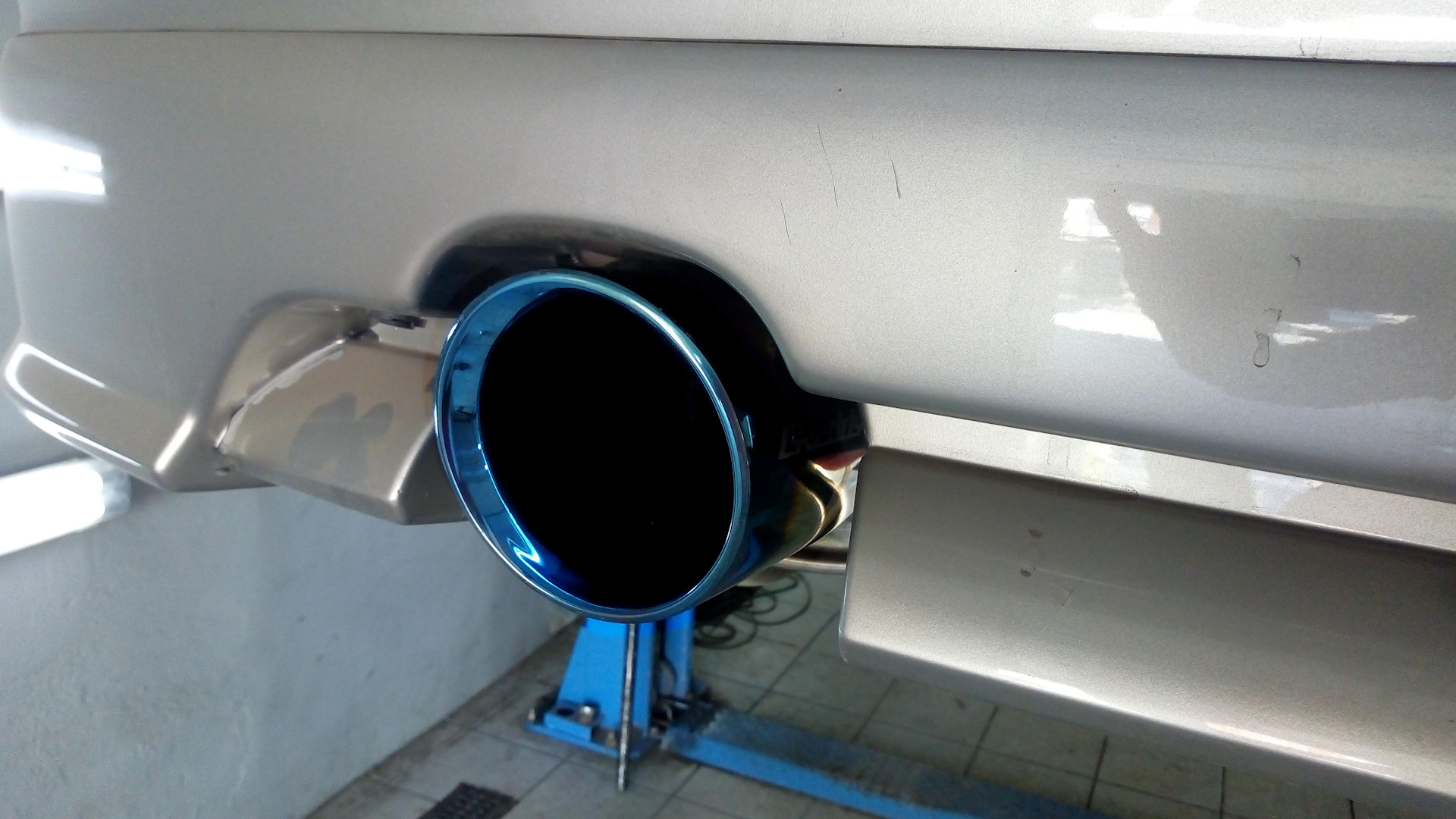

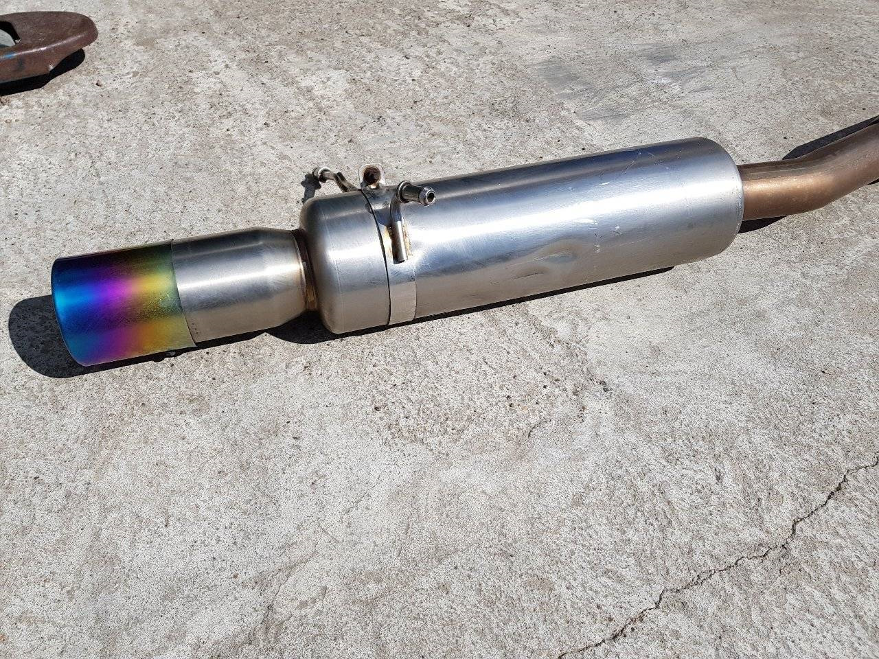

Давно видел в продаже на японских сайтах. Красивая банка, цена не красивая…-((

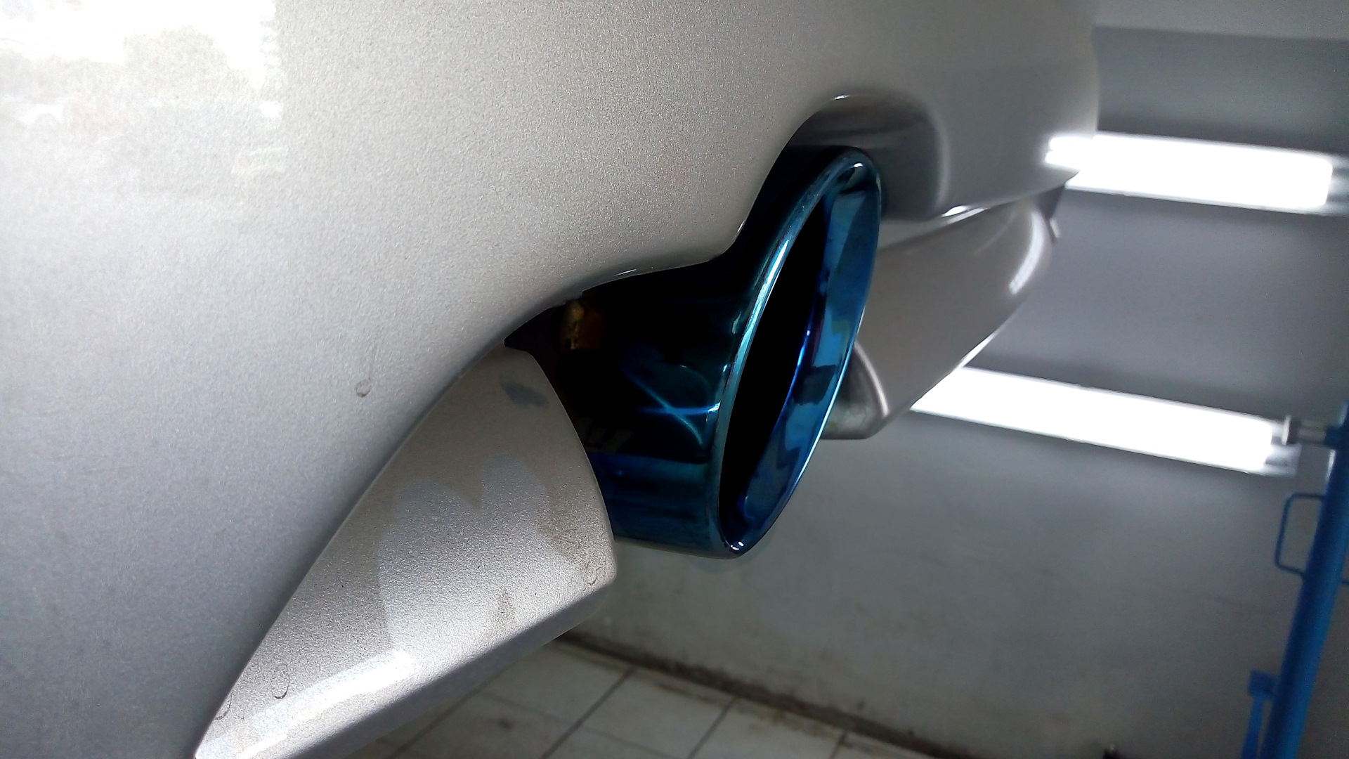

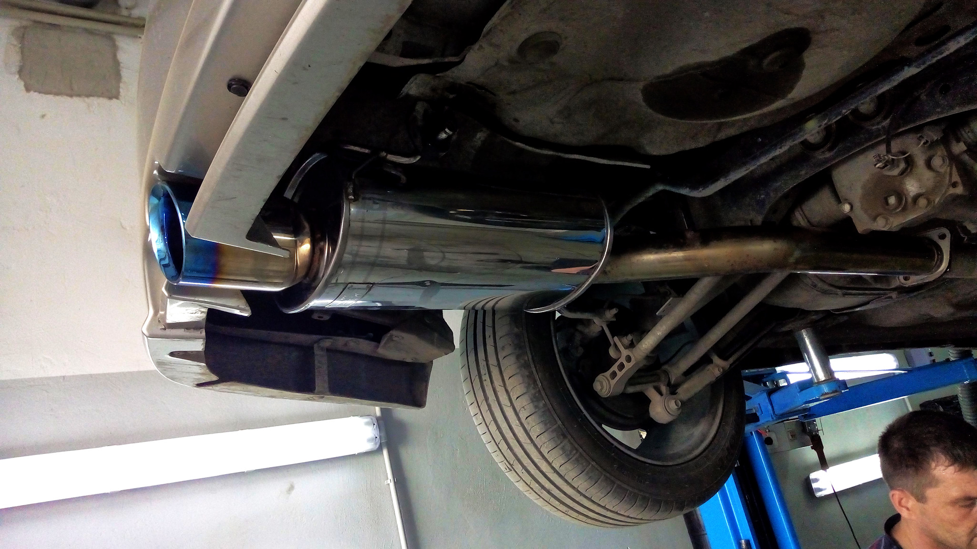

Случайно увидел у себя в городе GReddy, состояние достойное! Взял на пробу…

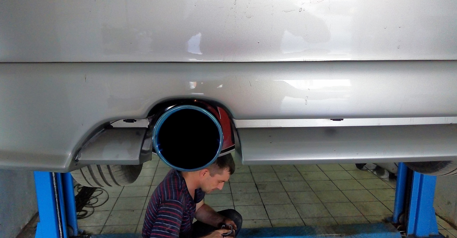

Встал идеально по всем моим" хотелкам"-))
По городу очень низкий глухой бас, бас ниже чем на Фуджиках. Позже запилю видос.
Поеду на трассу, оценю шумовые характеристики, хотя сертификат JASMA банка имеет. Фуджик в этом плане идеал, вообще не слыхать, только на обгонах просыпается…

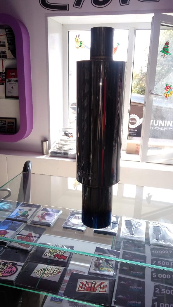

HKS Hi-Power
Это а-ля HKS… Китаяса стайл…
Singapore, ну конечно не Japan

Подскажи плиз размеры банки:длинна банки без насадки, диаметр насадки и длинна насадки.
Упс… Ну для этого надо под машину лезть…
Скоро буду масел менять, будет на подъёмнике висеть, измеряю если не забуду-))
ну, хоть длину и диаметр насадки по меряй, это можно и без подъемника)
Ok. До машины доберусь, сделаю.
Ку-ку?
Длина сопла 155мм, внешний диаметр 114, внутренний 86

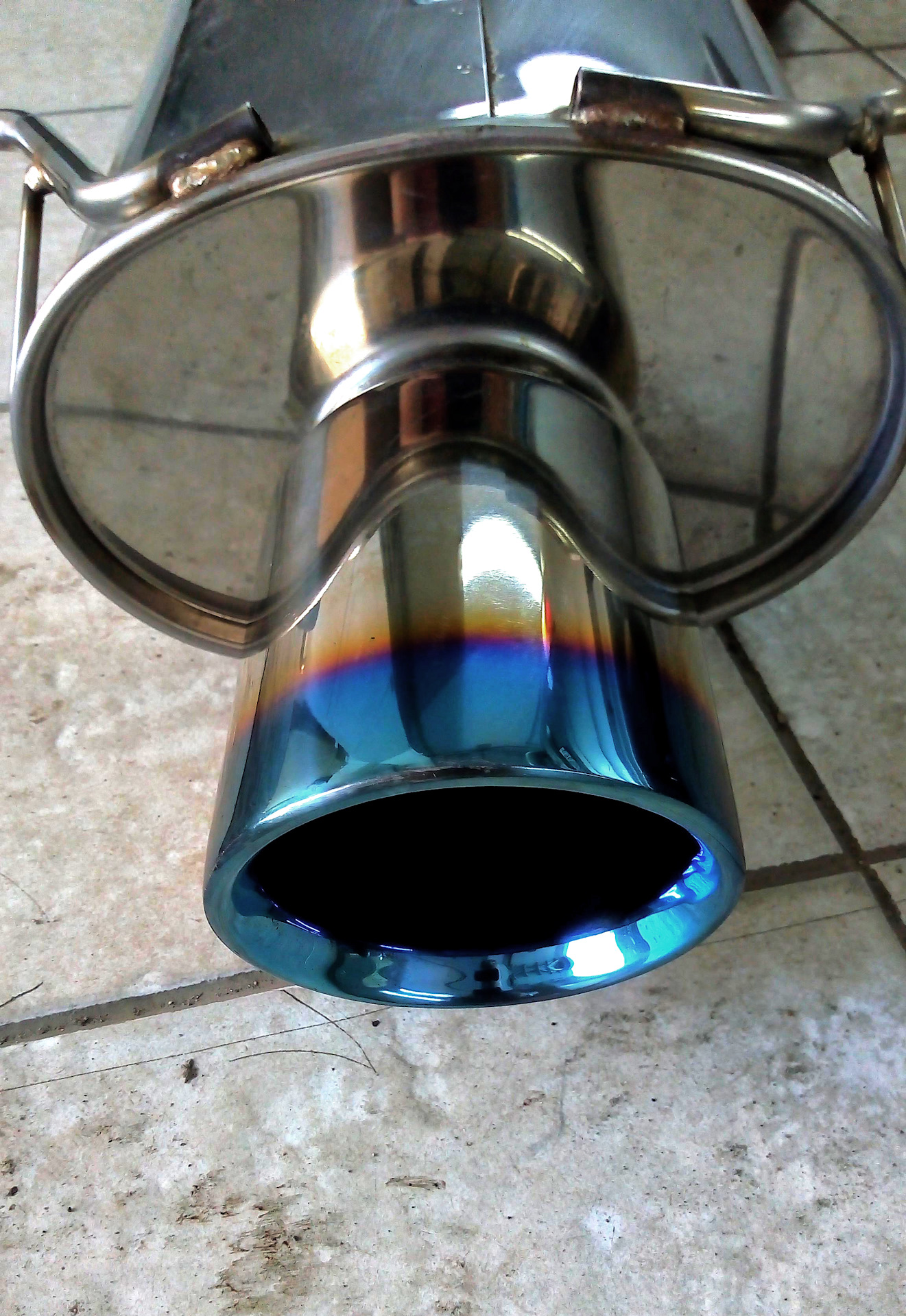

Моя такая же как у тебя, с обеих сторон банка завольцована

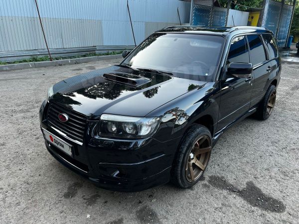

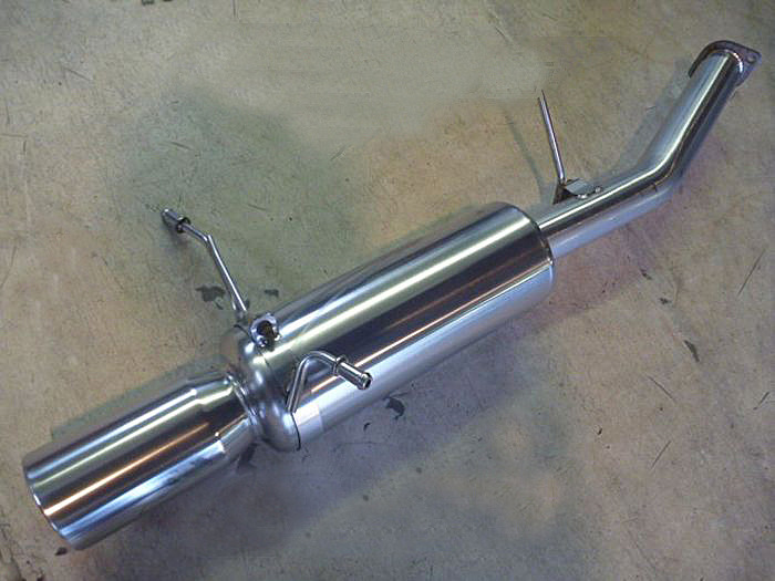

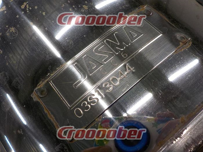

006… У меня такая банка лежит, но без оконечной части. Вот как она выглядит значит)))
Может и так выглядеть:
baza.drom.ru/vladivostok/…orester-sf5-65122544.html
Подскажи какой номер выбит на табличке jasma
