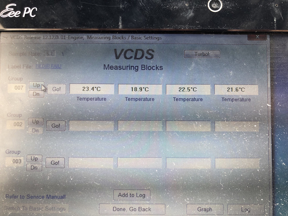

Придя утром в машину, был очень удивлён, температура показывала 90 градусов, как будто машина уже прогрета.Подключив шнурок ошибки по нему не было но в 7 группе, в 4 окне температуру двигателя показывала 113,4 градуса.Сталкиваясь с такой ситуацией на старой машине, мной был приговорён датчик G62.Находится он под патрубком идущим от воздушного фильтра к турбине, по замене не чего сложного нет.

Вот такие показания сразу после замены датчика на холодную.
