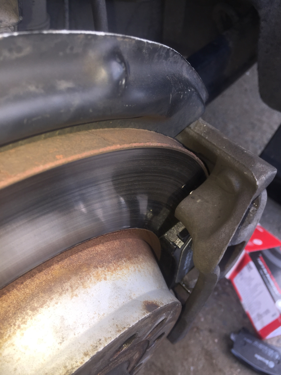

— Выкручиваем 2 направляющих болта и снимаем суппорт со старыми колодками ( обязательно машина должна быть не на ручнике). Понадобятся ключи на 13 и 15.
— Старые колодки выбрасываем и забываем про них.
И тут возникает проблема новые колодки намного толще старых, поэтому необходимо сильно вдавить поршень внутрь суппорта, но так как у нас электро ручник, то при снятии с ручника, шток ручника делает только пару оборотов (несколько мм), тем самым освобождая колодки. И поэтому вдавить поршень настолько, чтобы встали новые колодки, не получится. Поршень будет упираться в шток ручника.

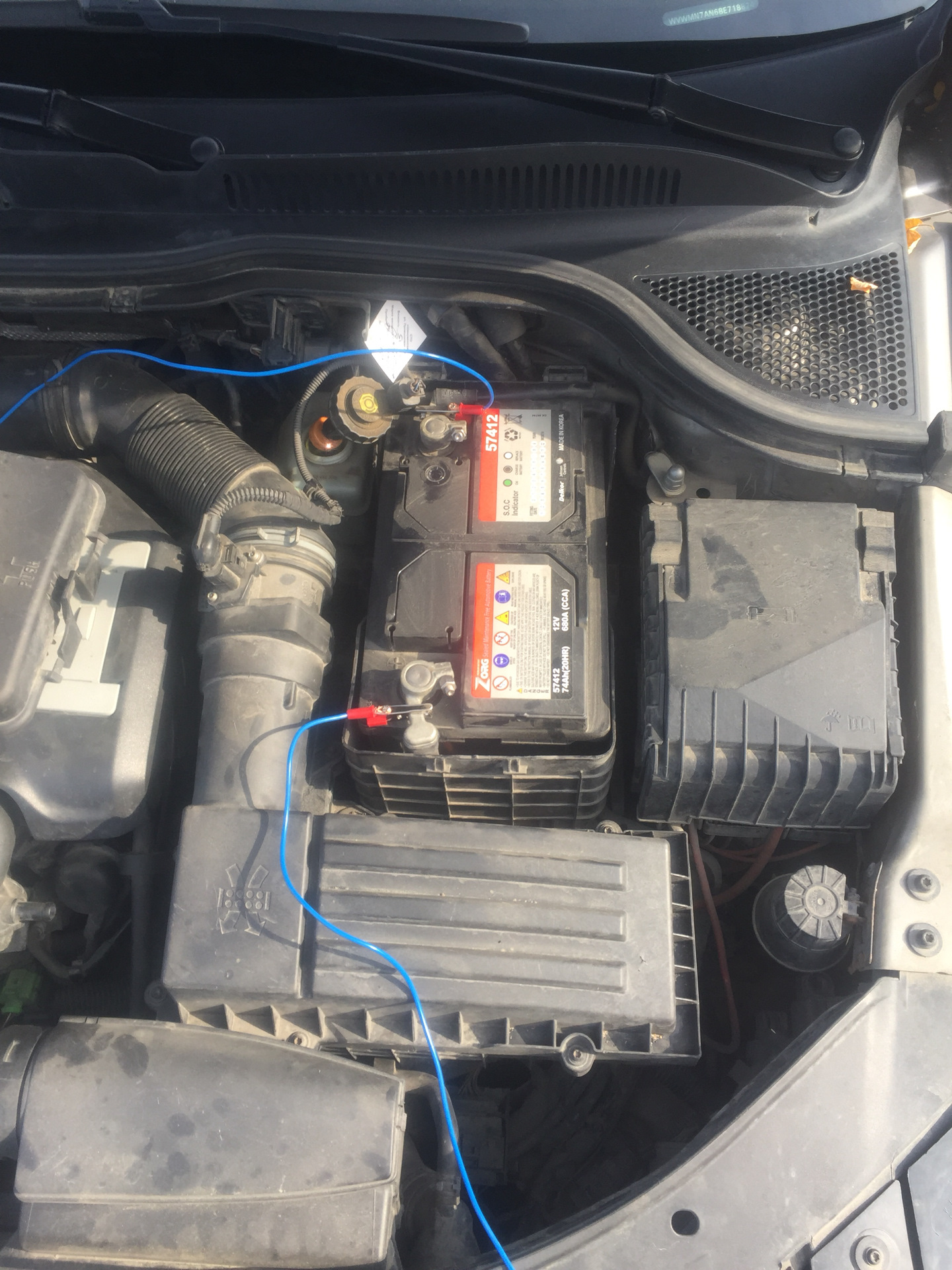

— Купил 10 метров медного провода 1*1,5 и 2 крокодильчика ( потраченная сумма 180 рублей)
— разделил провод на 2 части по 5 метров (этого достаточно, чтобы достать от штатного аккумулятора до суппорта).
— далее подключаем крокодилы на аккум.

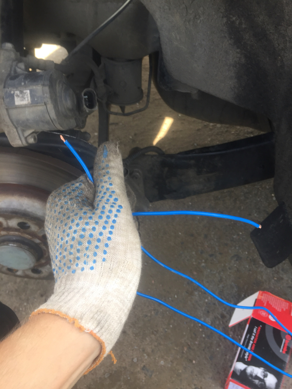

— скидываем разъём (фишку) на суппорте.
— поворачиваем суппорт к себе так, чтобы удобно было подключать провода от аккума к контактам ручника на суппорте.
— подключаем и слышим как шток ручника начинает крутится (ГЛАВНОЕ НЕ КОРОТНУТЬ ПРОВОДА :-). Если поршень начал вылазить, то меняем местами + на -, и шток начинает вертеться в нужном направлении.
— после этого можно со спокойной душой вдавливать поршень ( не забудьте открыть крышку с бачка тормозухи).
— ставим новые колодки.
— одеваем суппорт.

При вдавлинии цылиндрика его нада прокручивать?
Провода подносим к контактам ранее скинутой клемы?
Привет. Подскажи, шток суппорта сам уходит при подключении аккумулятора, или потом его нужно еще вдавливать? Заранее спасибо.
Надо будет вдавливать!
