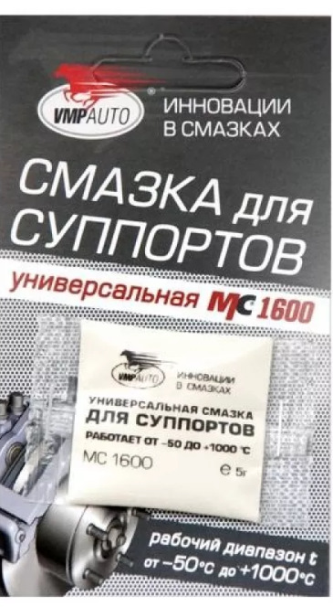

шляпа это ))))) полная! Возьмите MC1600 (нейтрален к резине) и намажьте толстым слоем. Больше не вспомните про скрипы. Уже 2 с лишним года как я забыл об этом.
Сначала нужно посмотреть через сколько после этой смазки снова заскрепит, потом на другую перейти)
Короче жаба душит меня кучу балончиков покупать))
Она стоит 50-60 рублей )
