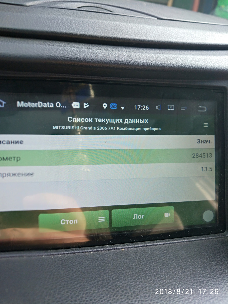

Давно искал способ сброса ошибок Abs/Srs с помощью elm327 на грандисе.
Так как не смог найти купил клон delphi ( www.drive2.ru/l/491179332991975704/).

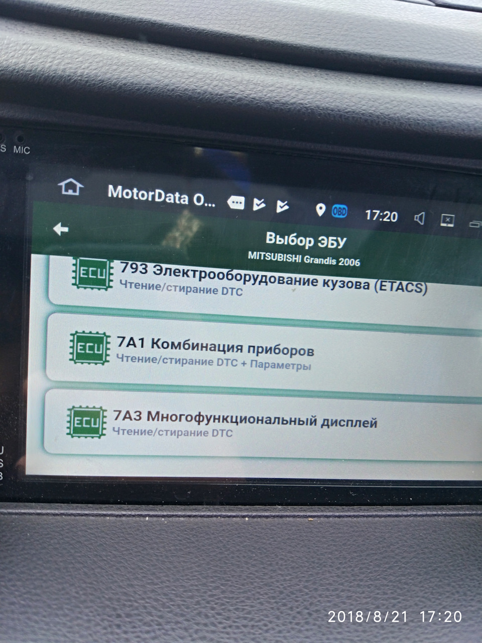

Но сегодня играясь с магнитолой решил попробовать Motor data.
И о чудо она увидела блоки abs, srs и т.д
А теперь о минусах плагины платные, цена 299р
Запчасти на фото: U1102

Купил плагин для mitsubishi, но такого нет, через mitsubishi не подключает, может что ни так делаю, подскажите
Нужно сперва проверять, а потом покупать. Возможно elm подделка
Чек сбрасывает
Ты профиль создал?
Конечно

Нужен блютуз, у меня через вайфай подключается
Написал в поддержку что не видет блок коробки и отправил логи, посмотрим что скажут.
Коробку читать не будет.

программа полноценная?, скинь ссылку.
play.google.com/store/app…ails?id=com.motordata.obd
Не очень, но ошибки читать и сбрасывать умеет.
уже прикупил, поудалял какие то ошибки, надо было сохранить их.
Если повторно вылезут тогда посмотришь.
А сколько плагинов покупал?
Один для Митсубиси, так как планирую использовать только в магнитоле
