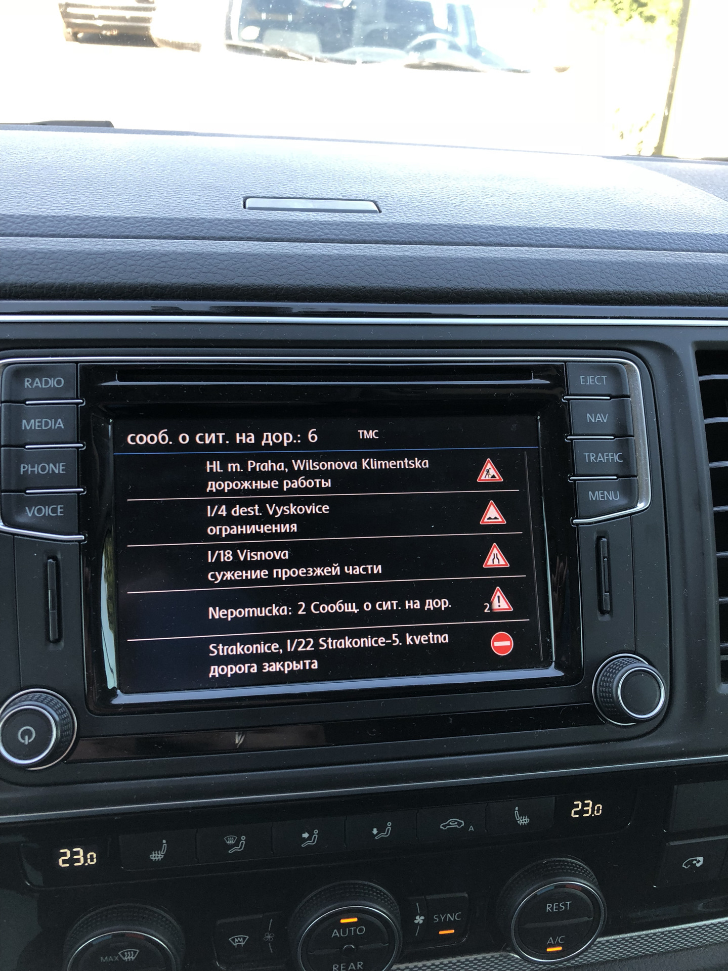

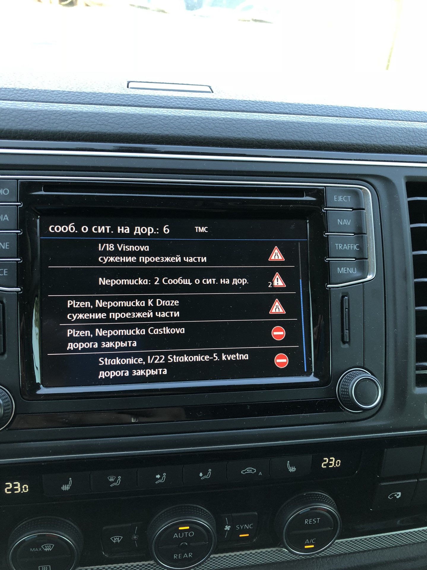

Не хуже google maps показала себя TMC в Европе, Чехия-Словакия-Венгрия прокладывала маршрут с учетом заторов и перекрытий.

Toze bil v Slovakiji.No neodnovo soobscenija( Interesno kakoj kod TMC u tebja stoit.
Menjal sam?
Конечно
A kanal adaptaciji podskazes?A to Odisom smotrel.Ja ponel ti delal s Vcds?
5F Электронная информационная системаAдаптацияПлатная служба дорожных сообщений (TMC)Старое значение: 65535Новое значение: 0
