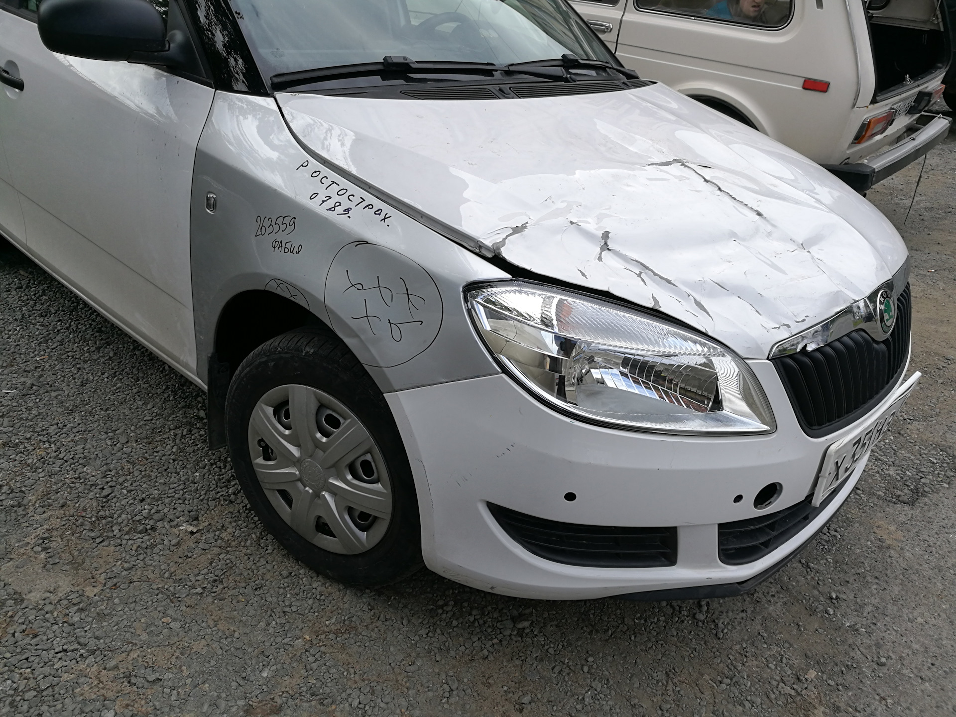

Выехал из гаража, но дел ещё дофига.

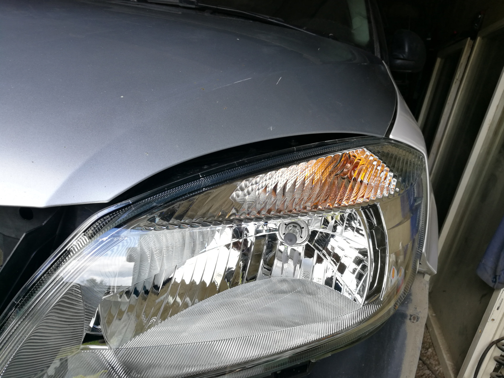

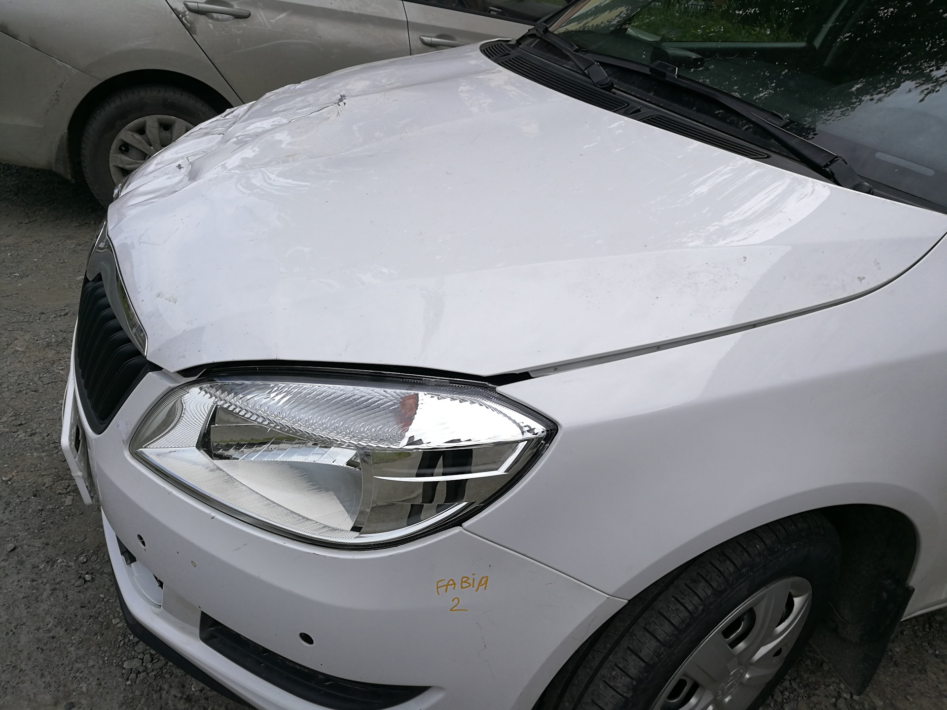

С капотом получилась засада, оказался не тот.
Мне нужен рестайлинговый, а прислали дорестайл.
Они один в один, лишь отличается окантовкой фар. Дорестайлинговый капот встанет на рестайл, но будут щели с палец между парой и капотом. И неизвестно, как встанет бампер.

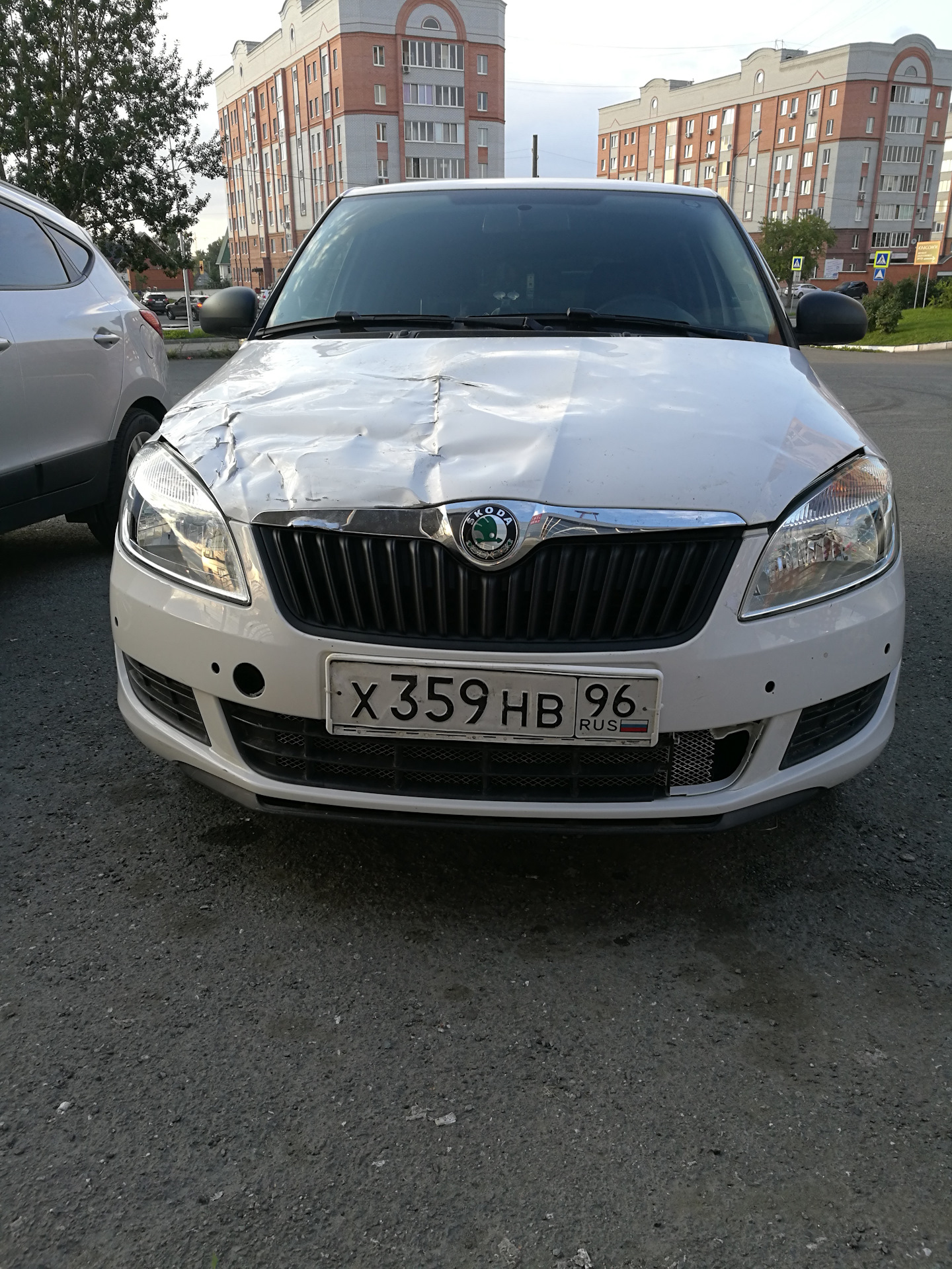

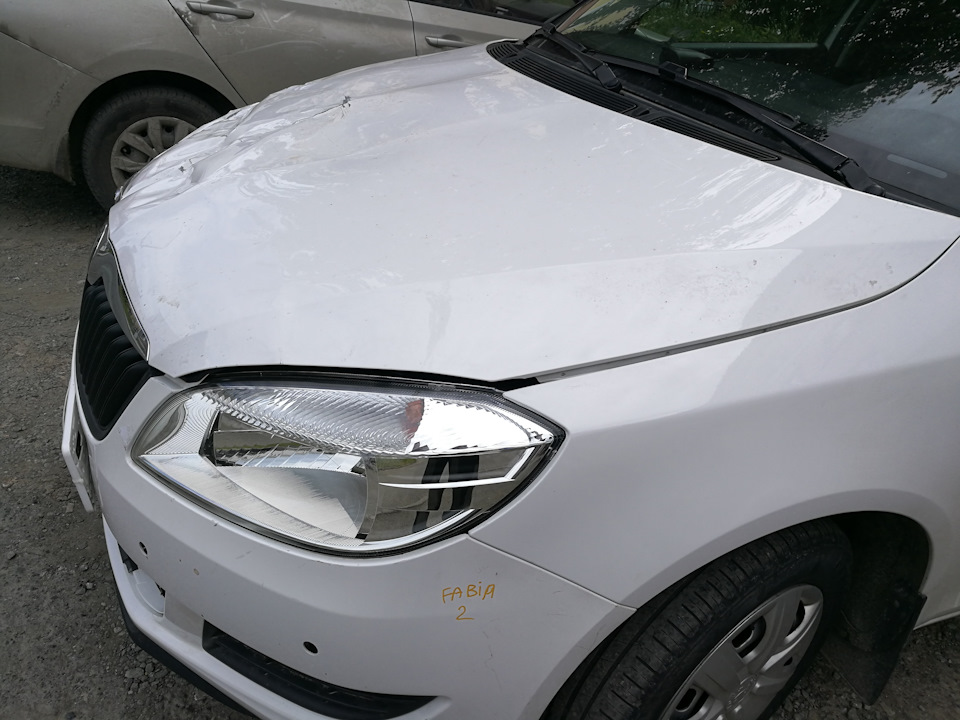

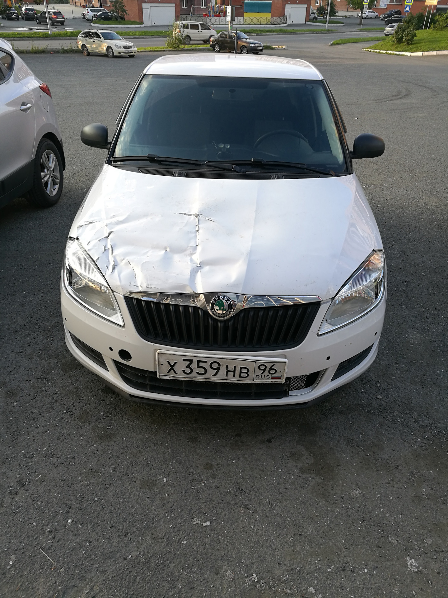

Чтобы ездить было можно, пришлось распрямить старый капот.
Для этого была куплена маленькая кувалду (тёща), весом в 3 кг. и ценой в 550 руб.

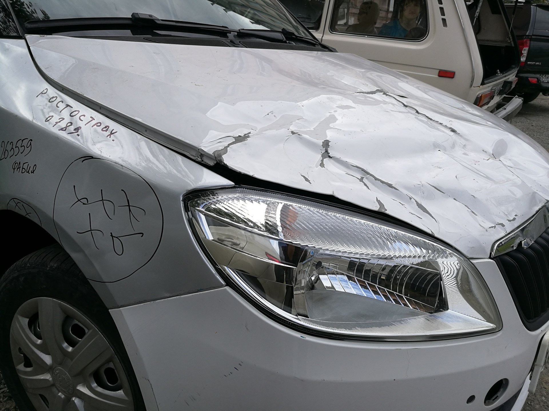

Все знают, что капот двухслойный. В середине отбортованы ребра жёсткости от этого второго слоя и приклеены герметиком к первому слою. От удара герметик кое где оборвало.
Как рихтовать такой капот?
Никак, скажет вам любой жестянщик и будет прав.
Пришлось забивать деревянные бруски между листами железа и стучать кувалдой изнутри.
Попутно оборвали весь остальной герметик с ребер жесткости.
Отрихтовали, чтобы капот закрывался, а т.к. герметик лопнул и капот стал играть, пришлось между слоями забить деревянные бруски.

У меня такая же засада с капотом получилась! Только мне дорест капот покрасили и стали на машину ставить — вот тут и выяснилась такая печаль ((
