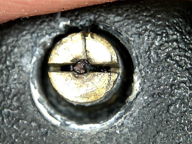

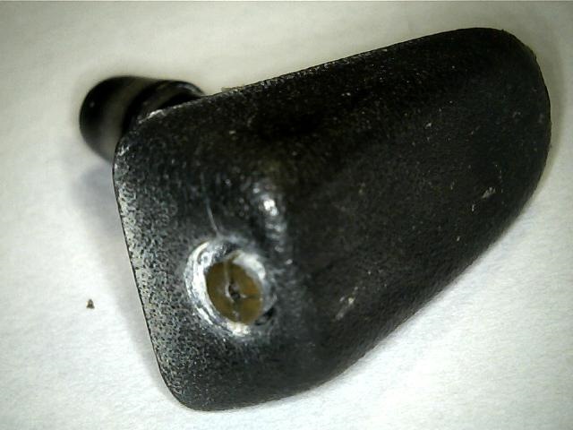

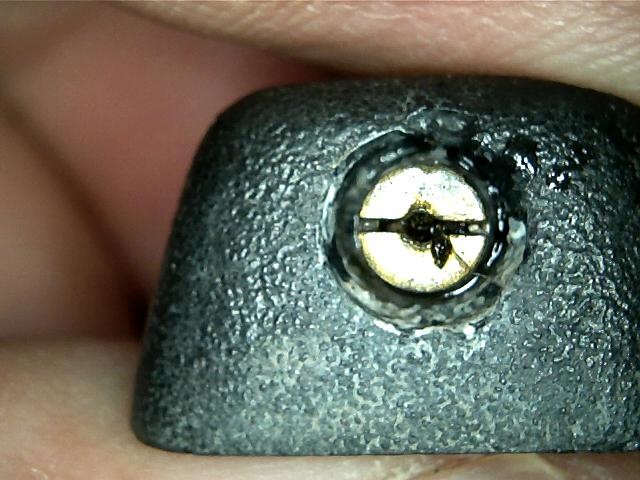

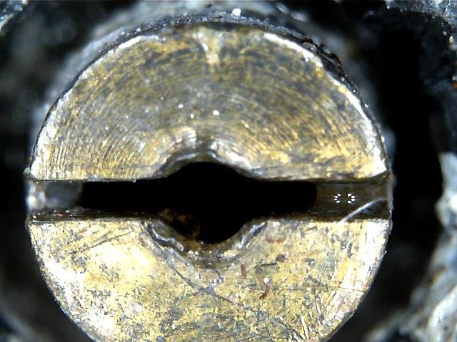

Ещё год назад мною были установлены веерные форсунки от какого-то там неизвестного китайского производителя…
Естественно все пишут что это круто и я со всеми кто так пишет согласен, ноо…
Вот беда закралась у меня – примерно раз в пол года их приходится чистить :(
Не так уж и сложно, но интересен сам факт, почему меня постигает сия участь ?

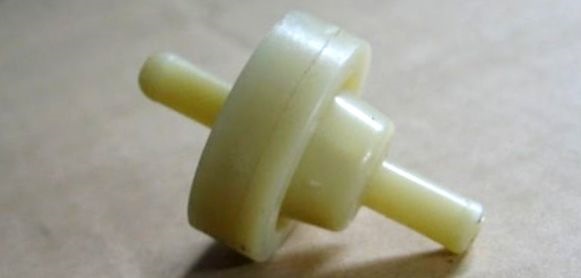

Есть у меня подозрение, что беда эта из-за обратного клапана топливного восьмёрошного, который я поставил по одному на каждую форсунку, но ведь не я один такое сделал.
(Возможно клапаны сделаны внутри (как пружинка, так и пластина) из обычной стали – может быть это они «гниют» ?) Но ведь и использование такого клапана не у меня одного — давно еще на старенькой восьмёрке подглядел такое чудо! Вся прелесть этих клапанов, что им для открывания требуется сила меньше чем «хорошим» тойотовским клапанам, да и стоят они так, что десяток купить можно на эти же деньги что стоит тойотовский клапан!

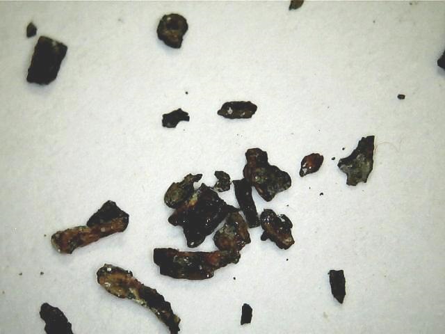

Вот какой мусор выгреб из клапанов:
Кто что думает, подскажите ?! :)

беда в том чтоб понять откуда мусор берётся!
ну на моторчике сеточка стоять должна.а там смотри
на наших моторчиках не то что сеточка, вообще удивительно что они работают :)
а лью нормуль — за жидкость спокоен!
беспокоюсь что в самой системе загнило!

мысль про гниение клапана возникла из-за того что он (клапан восьмëрошный) топливный…
Расколоть корпус одного засранца и посмотреть на внутрянку!

Касательно тойотовского клапана. Я его себе купил еще когда ездил на старой калине, но он мне показался очень тугим — я его не мог легкими продуть. А восьмерошный продувался легко. Его и поставил, побоялся спалить моторчик с тойотовским. Ты его не пробовал продувать перед установкой?
пробовал не дует, но вода через него идет, проблем не каких нету все работает мотор не сгорает, а если и сгорит цена ему 100 руб в базарный день, тем более у меня два в запасе есть )))
Если так хочется клапаны обратные иметь, возьмите аквариумный. там гнить нечему.
а аквариумный — он подо что изначально идëт в этих самых аквариумах, а то я сам не аквариумист :) ?
под компрессор. Заходите просто в магазин с рыбками и спрашиваете обратный клапан.

компрессор же воздух качает — велик шанс того что пружина стальная будет…
нет там никаких пружинок.
А какой там принцип работы? Мембрана какая?

вот спасибо за просвещение! реально должно быть лучше чем пружинные!

На днях у кого-то читал, что в аквариумном проходное сечение маленькое и напор меньше получается. Отпишись по итогам, тоже давно хочу воткнуть клапан. :)
Надо обратный безпружинный брать ;)
ага и безмембранный !
а если без шуток, то страшно блин — меня интересует чего я ещë не знаю! ;)
Ниппельная мембрана там стоит.
Благодарю. Надо будет поискать такой.
не за что. единственный минус — это гладкие штуцеры. без наплыва. Иногда может срывать трубку и под капотом все будет забрызгиваться. я лечил изолентой.
