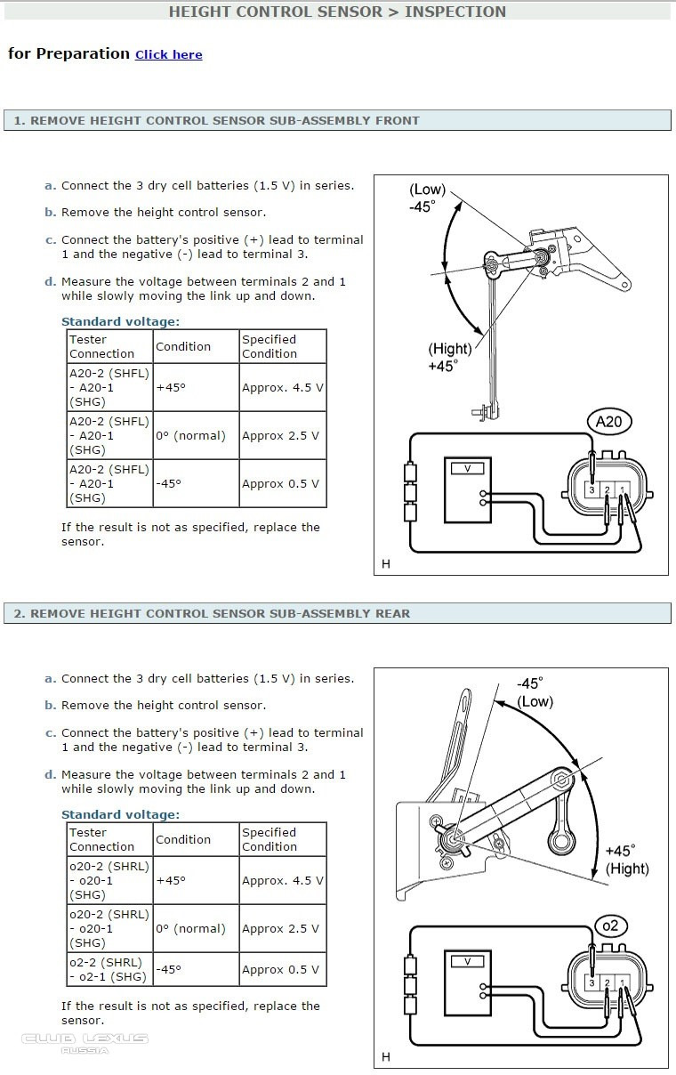

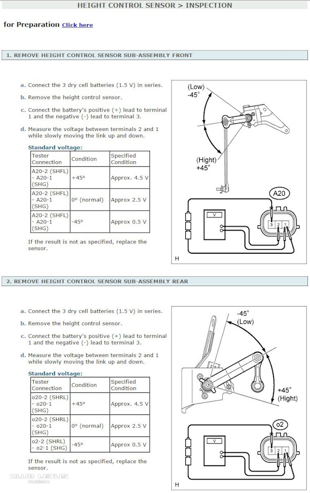

нашел инструкцию как проверить сами датчики положения кузова, в принципе все делается легко, свои уже проверил (из тех что про запас лежат)
