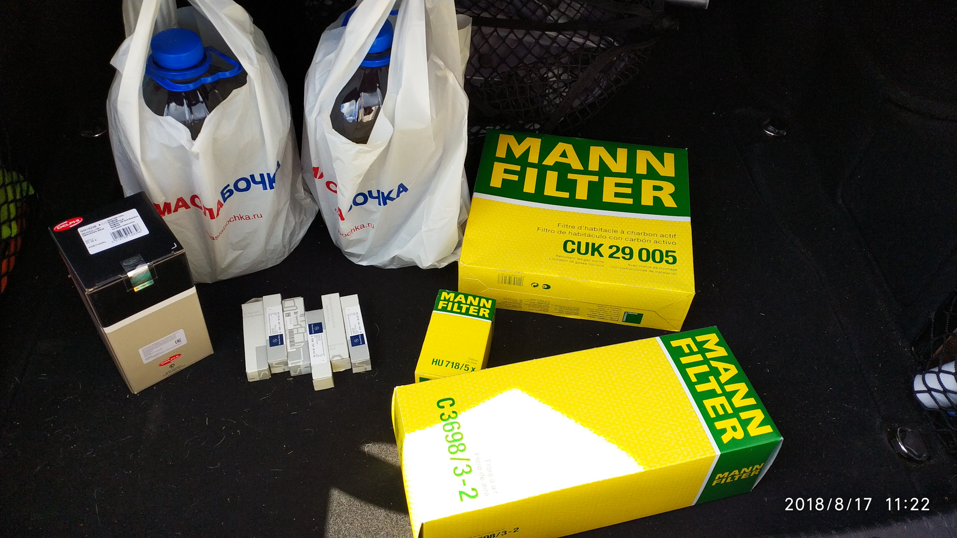

Наступил период очередного планового ТО (замена масла, свечей зажигания, все фильтры) + одна катушка зажигания. Свечи оригинал, масло в розлив Motul 5-40, все фильтра Mann. Одновременно с этим сделали обслуживание панарамной крыши, сняли защитные элементы очистили от загрязнений направляющие и обработали специальной смазкой. Цена за работу и запчасти + масло = 19 тыс. руб.

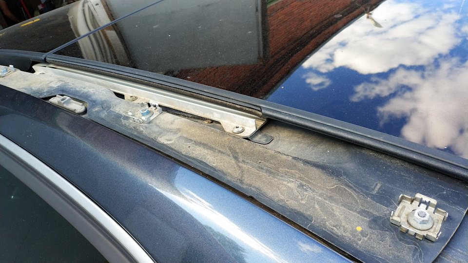

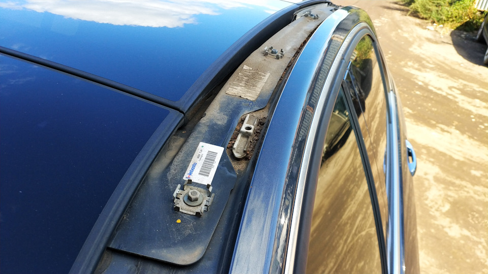

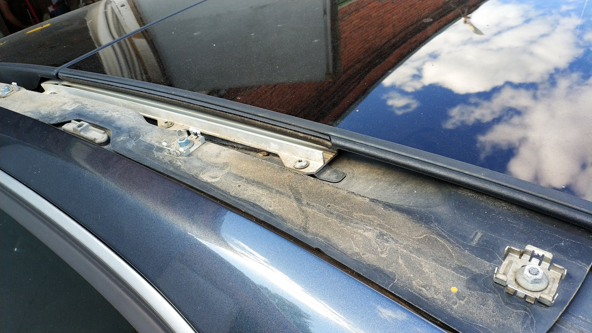

Привет. А как сняли планку на крыше? Я тоже хотел обслужить панораму, но никак не смог снять эту деталь, сильнее усилие не хотел применить, боясь что нибудь сломать. Если вы видели, не могли бы описать процесс снятие защитной планки на крыше? Спасибо.
Пысы: не смог найти инфо в инете и на данном сайте.
Аккуратно поддеть накладку со стороны заднего стекла и потянуть вверх, вдоль всего кузова, по направлению к лобовому стеклу.
с внутренней стороны или с наружной стороны накладки? Потому что я пробовал тянуть вверх с середины задней части накладки, но у меня не получилось. Сильнее тянуть было стремно, боялся сломать накладку.
От заднего стекла поддеть, и всю эту "лыжу" вверх!Она на клипсах, (лучше не тянуть на изгиб), а поднимать от крыши непосредственно в месте крепления.
