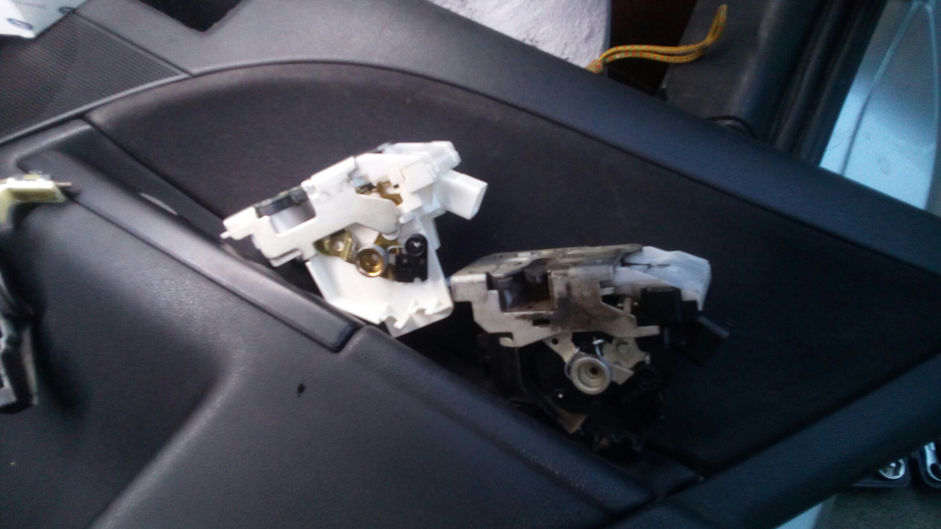

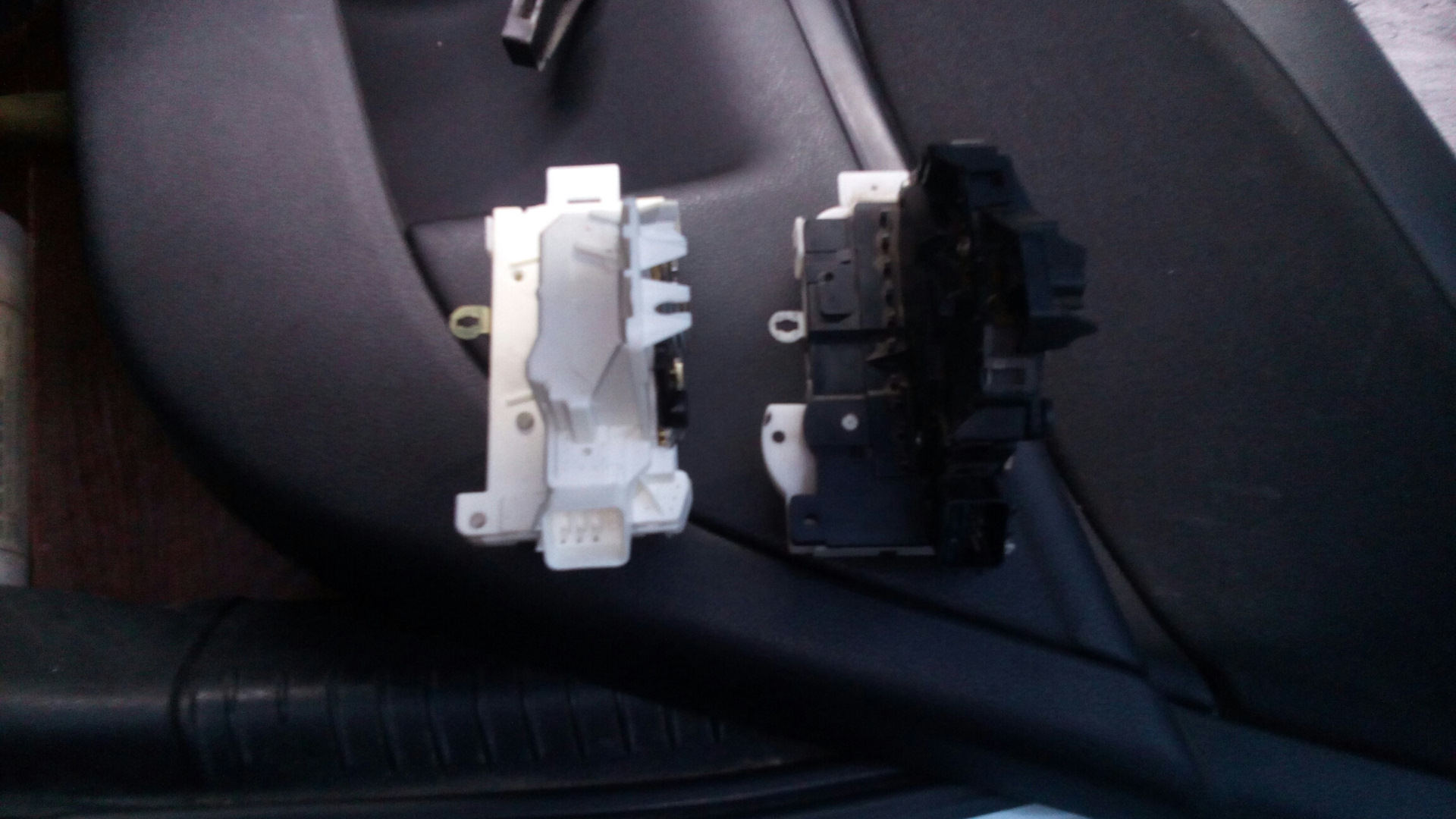

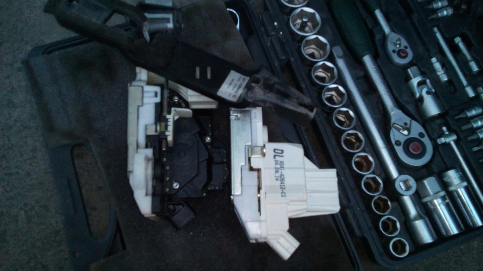

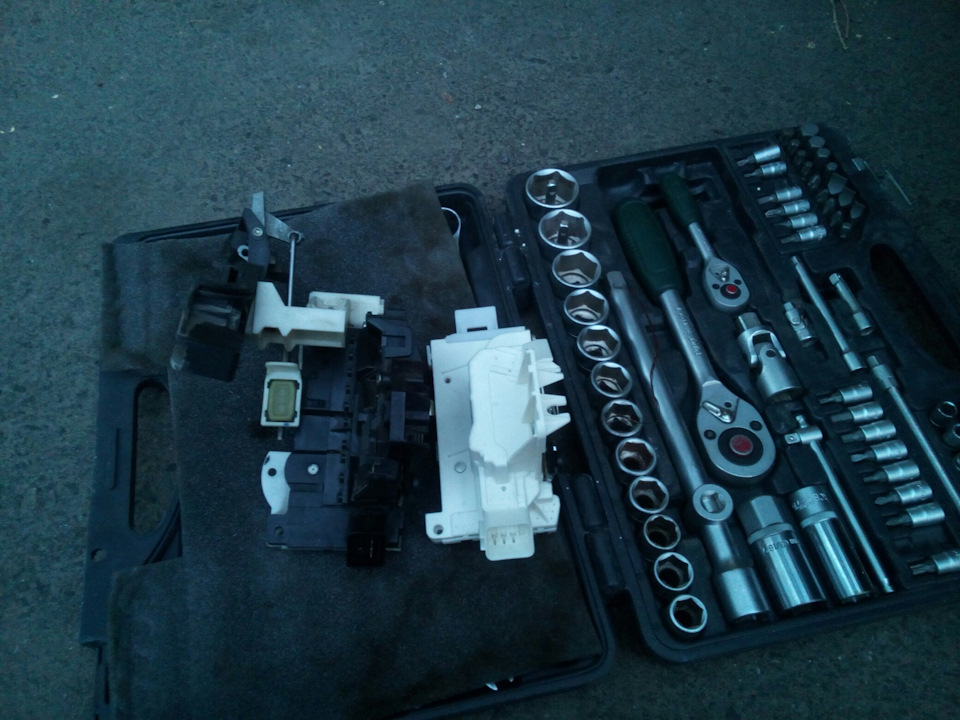

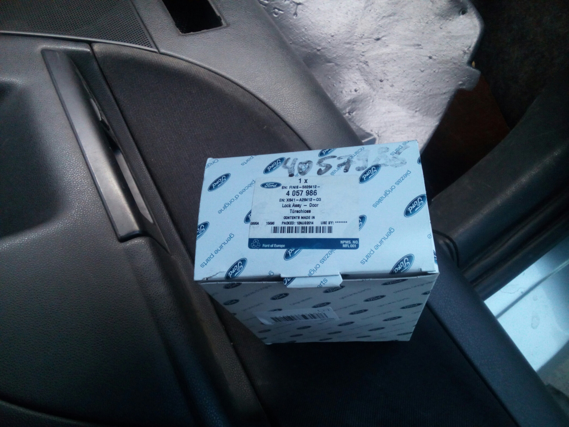

Вот и меня коснулась беда с неработающим замком задней правой двери. Лезть в ремонт запчасти я не стал потому как за один день это не сделаешь. Решил купить новый узнав по вину код замка меня прошиб холодный пот 10000 за кусок пластмассы с мотором. Но покурив форумы понял что подходят замки от форд фокус 1 пробив по коду цена 1740.

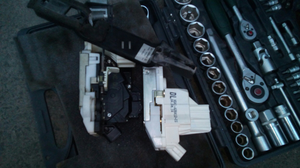

Уже легче. Сравниваем фото и в магаз…

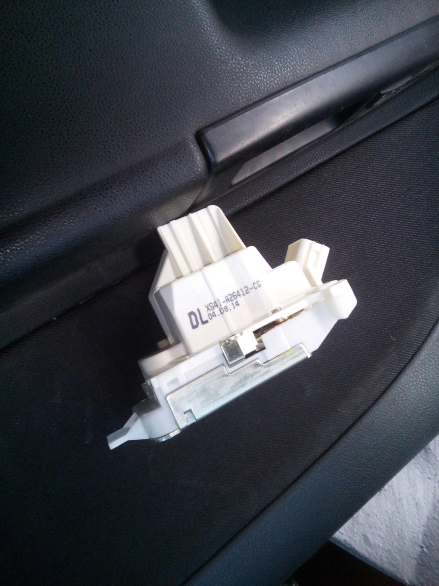

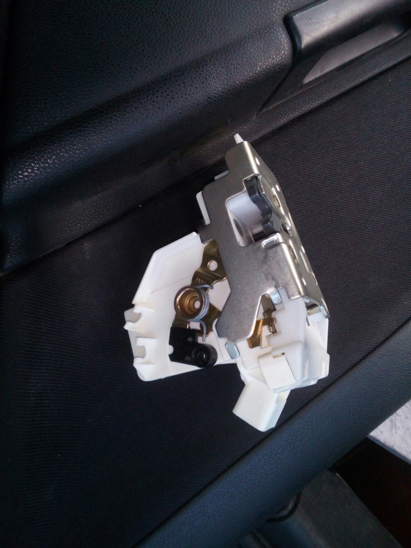

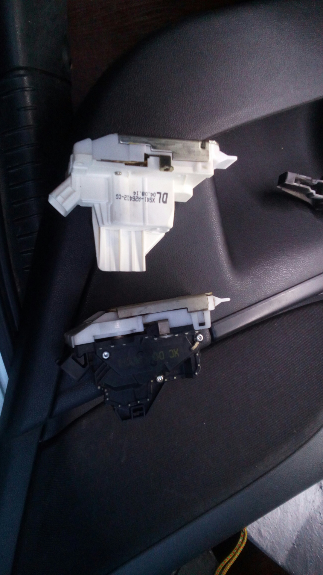

Единственное различие значимое это разъем под фишку подключение расположен не вертикально а горизонтально, но на работе замка это не сказывается.
Установлено и работает дверка закрывается мягенько бдез хлопка, пластмаска на язычке замка еще не стерлась
Предстоит на этой неделе разборка всех дверных карт и регулировка ручек, а то стали плохо открывтаься.

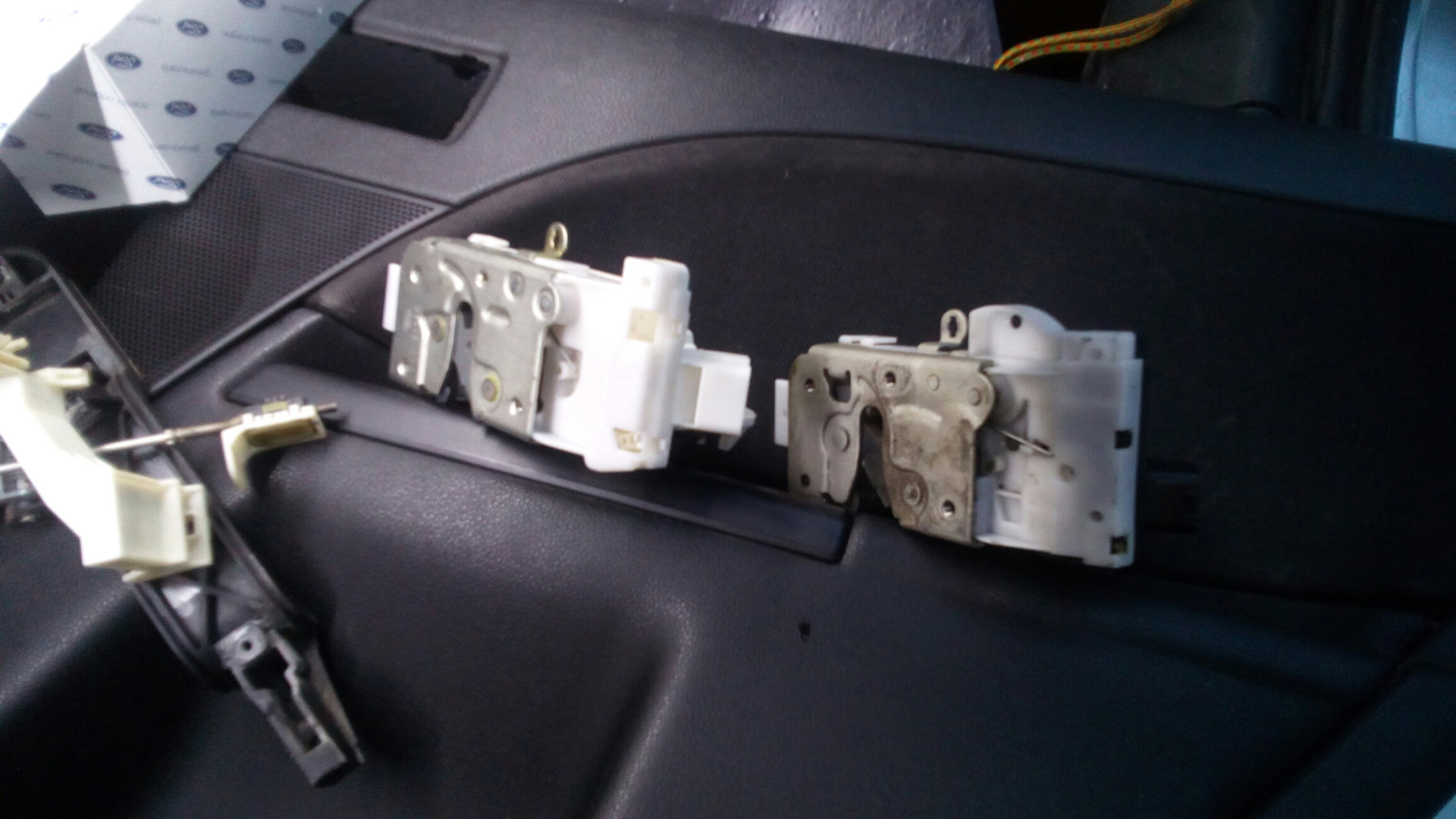

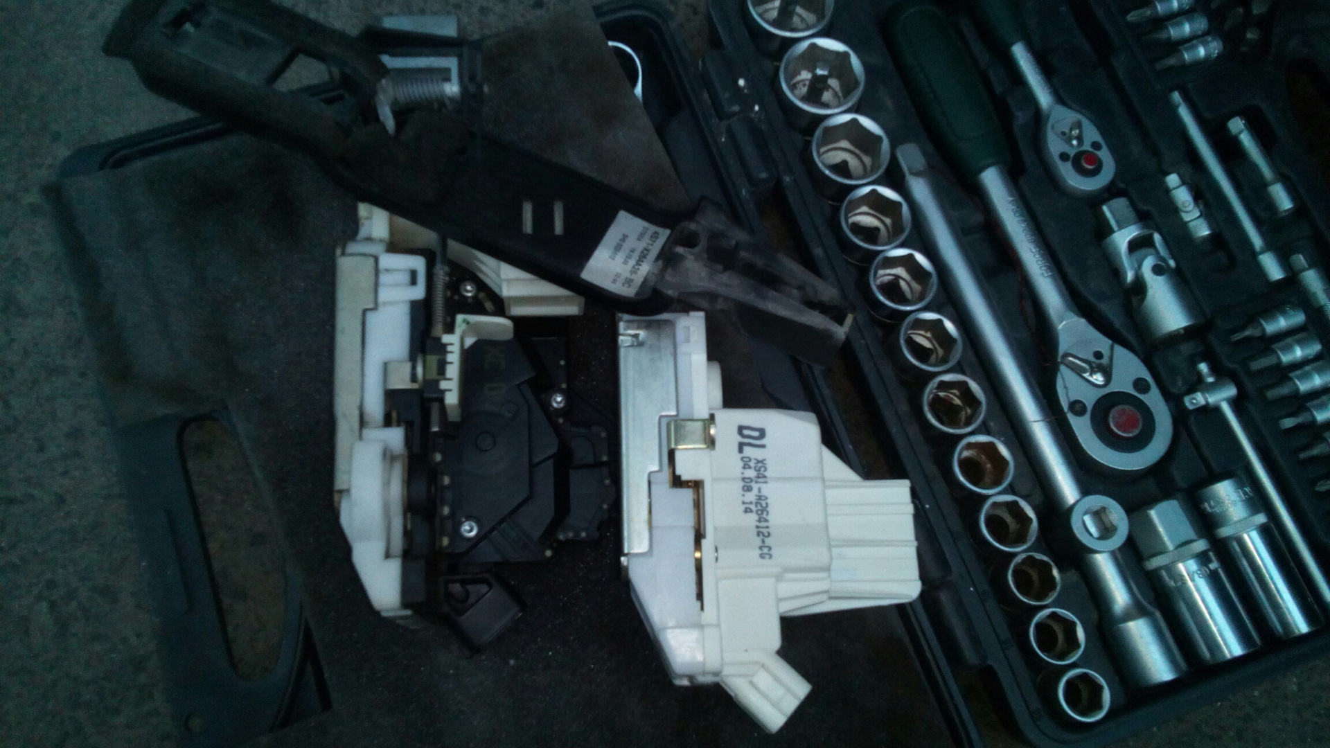

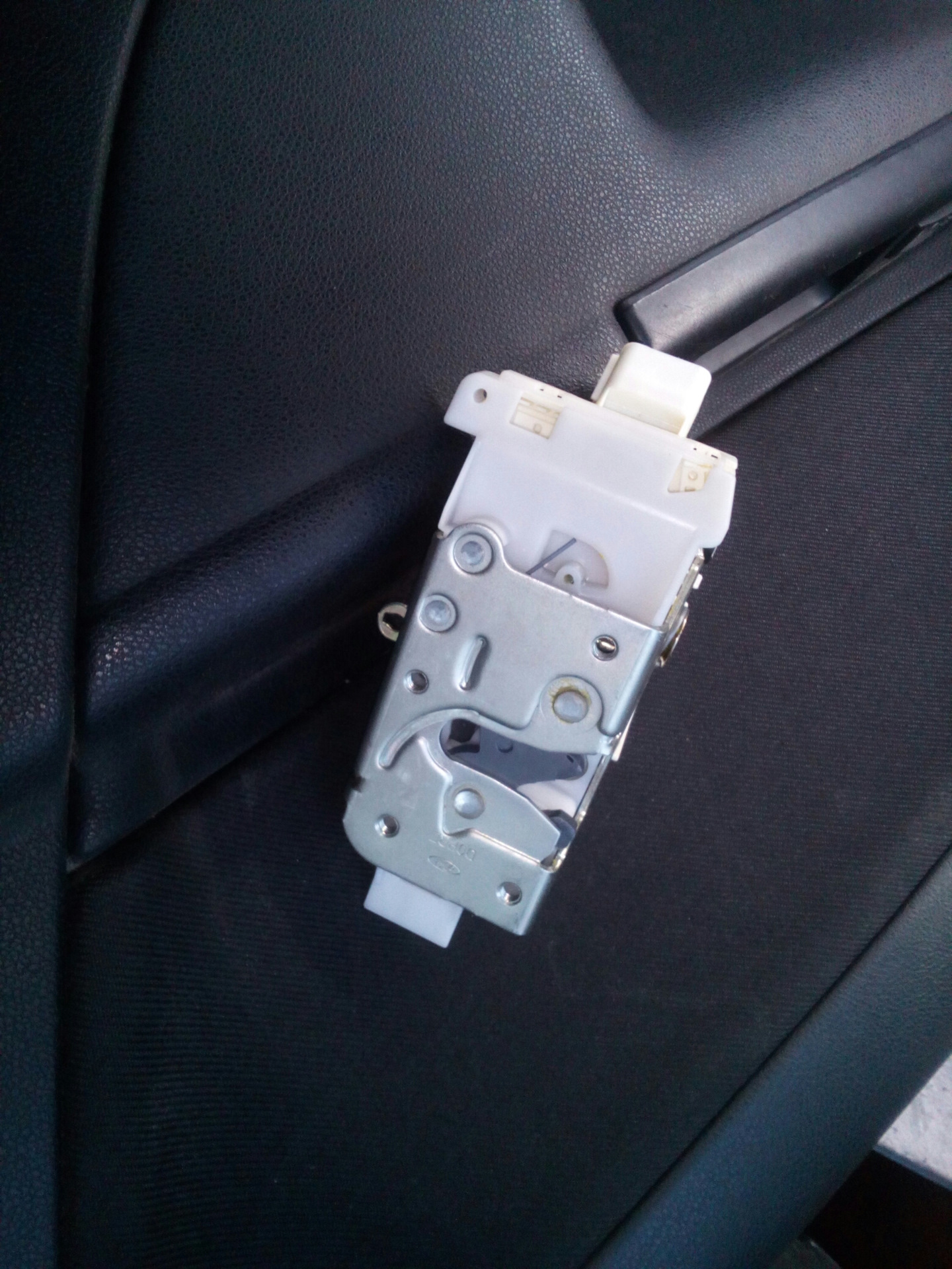

Ниже сравнительные фото
Запчасти на фото: 4057986
Запчасти на фото: XS41A26412CG

Причина отказ при работе, не закрывается ни с брелка ни вручную изнутри. Дверь всегда открыта. Или Всегда закрыта но тут не угадаешь. Как себя замок поведет

Можешь номерок дать ато у меня тоже беда случилась
4057986

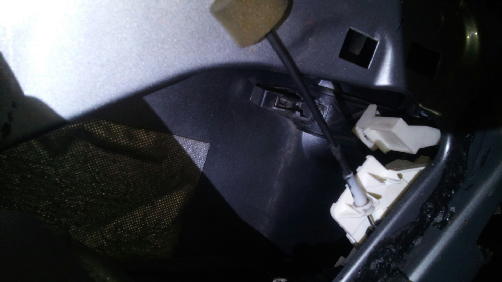

сложно снимать?
Нет сложного ничего нет. Обивка разбирается элементарно, проще чем на жиге. Никаких клипа ничего замок сам на 3-х винтах. Ручка на 1-м винте(откручивается из по обшивки двери), 2-й который крутится через заглушку не в коем случае не выкручивать. Просто ослабить

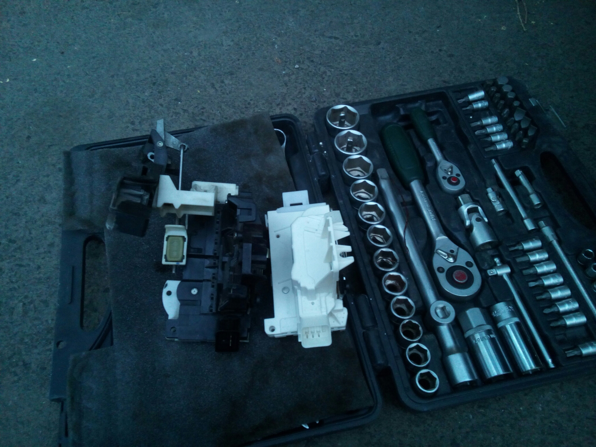

Мотор работает. А микрик в рестайленговой версии 1 только. В инете фотографий со вскрытия замка рестайленогово нет. Как руки дойдут отфоткаю и выложу

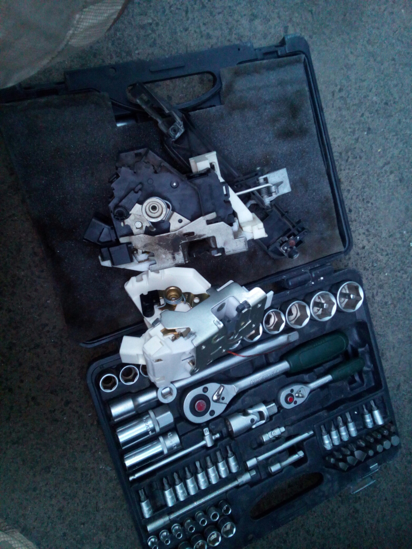

Теперь можно замок вскрывать и диагностировать поломку
Спасибо, друг!))))
Набор force. Жена подарила. Наконец научил её практичные подарки дарить)))
Что за наборчик инструмента?)))
Спасибо, номерок в коллекцию. Т.е от фокуса 1 задние замки полностью подходят на наш Мондео, верно? Штатная сигналка так же работает?
Штатная сигналка, работает в штатном режиме. Только фишка ставиться по другому, но переделок ничего делать не нужно.
