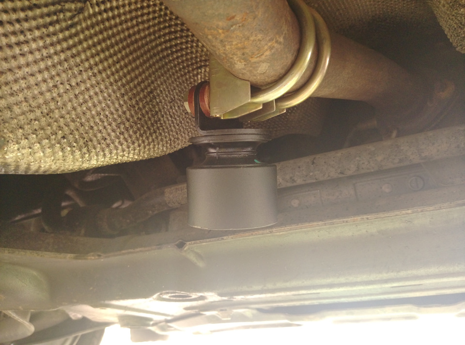

Всем привет!
Да, да, есть оказывается такая фигнюшка как вибродемпфер для глушителя. Насколько я знаю, вестоводам ещё такое малознакомо :)
Короче… Вибродемпфер — фиговина, призвана гасить вибрации от мотора на системе глушителя. Выглядит вот так:
Установил его рядом с гофрой со стороны двс на два хомута. Хомуты так и называются: Хомут глушителя диаметром 48 для ВАЗ-2101.
Вот как это выглядит (фото не моё, но выглядит точно также):
Также, сделаны были прокладки из старого ремня грм под крепления всей трассы глушителя.
Что имеем: абсолютно никакой вибрации вообще! Ни на педалях, ни на руле… Собственно теперь, понять по звуку заведена ли машина или нет — нереально. Ну и само собой никаких вибраций и близко нет как минимум до 3500 оборотов (дальше ещё негде было проверить).
Сразу хочу отметить, что вибродемпфер — это не какая-нибудь пилюля от балячек, как некоторые могут подумать :) Я взял его в качестве эксперимента, посмотреть на разницу. И само собой разница не велика, так как вибраций в весте и так минимум. Просто хотелось узнать, можно ли их вообще напрочь исключить, вот и всё. Денег на такие игрушки мне не жалко :)
Каталожный номер если кому надо: EP21014

Вторая стала тише, но не намного. Откровенно говоря, гул невозможно победить в вазовской кпп. Вообще ни чем. Конструктивная особенность, как любят говорить сервисмэны :)
Вибраций при торможении двигателем нет.

себе от логана поставил, около глушителя. Как эффект, пропал металлический дребезг при старте и езде в натяг. Теперь хочу на крепеж опоры двигателя поставить.
От Логана какая, точь в точь эта или другая .Подскажи тогда
Эта от тойоты, у логана квадратная. Можно кусок свинца повесить на глушак, грамм 500-700 эффект будет тот же.

Я ставил на один хомут в районе подрамника. Как результат ушел гул гофры
Это не вибродемпфер, а противофазный виброгаситель. Рассчитывается на резонансную частоту и направление колебаний конкретной конструкции. При отличии реальной частоты от расчетной может усиливать амплитуду колебаний.
Ставить на авось — сомнительное решение.
Частота-да. Но направление источника и парралельное и перпендикулярное, источник в большинстве всем телом излучает. Следовательно не направление наиболее важно, а резонансная частота, в противофазу которой следует расчитывать демпфер.
Поскольку любой практический виброгаситель имеет хотя бы одну ось крепления в которой его движения "не свободны", то направление тоже влияет. Если вдоль этой оси пытаться гасить колебания, то ничего не получится.
Можно изготовить гаситель на полностью упругом креплении, но практически это сложнее и в большинстве случаев ни к чему.
Соглашусь в случае с рычагами/подрамниками/балками. Там направление доподлинно известно. Но, если мы берем ДВС/КПП, там все намного интереснее, к своей частоте добавляется паразитирующая от тех же рычагов и т.д. Поэтому считаю этот параметр в расчете для агрегатов даже не вторичным.
Это вводные данные для проектирования.
А на ДВС вибрацию так гасить смысла нет, там частоты слишком высокие, чтобы гасителем их нивелировать. Придется делать слишком маленькой массы, что впрямую влияет на эффективность.
Они эффективно работают на невысоких частотах порядка единиц и десятков, ну может максимум до сотен герц.
Абсолютно согласен, работают они в низкочастотном диапазоне куда лучше. Что заботит автолюбителей? Вибрации. Это как раз инфразвук, низкая частота. Штатные гасители, которые я изучал, расчитаны на частоту не более 40 Гц. Это один из самых доставляющих диапазонов. Все, что выше, можно решить шумоизоляцией внутри машины. Например у Шумофф есть четкая градация по диапазонам работы материалов. Если использовать все с мозгом, результат будет обеспечен
Так я и написал, что "Рассчитывается на резонансную частоту и направление колебаний конкретной конструкции."
Всё, что с мозгами делается хорошо работает.
Да, я читал. Оспариваю параметр "направление", так как считаю его не критичным в автомобиле.
Готов принести извинения, если Ваш опыт окажется правильным.
Зачем извинения?
Насчет направления конкретный пример на данном виброгасителе (который на фото). В вертикальном направлении колебания трубы глушителя гасить будет очень плохо, т.к. рассчитан конструктив явно на работу эластичной части на изгиб, т.е. в плоскости дороги при таком креплении.
Мне казалось, что для нас это очевидно. Упругая часть должна работать, для этого нужно учитывать гравитацию. Я думал про направление источника (параллельно/перпендикулярно) из теории рапространения волн.
Пример я Вам привел. Вертикальные колебания конкретное крепление этого гасителя уменьшать не позволяет. Именно это я и имел в виду, когда говорил про направление.
Вот теперь понял. Посыл был людям, очень далеким от этого.
