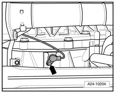

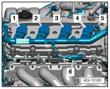

Для начала попробуйте поменять местами электро клапана, они бывают клинят или вовсе сгорают, и для верности датчки рапредвала местами поменяйте. Если ошибка не пройдёт то уже потом вскрывать и проверять ванусы

Если их отсоединить от разъемов ошибки те же ?

Если эта же ошибка и раньше была, стоит проверить этот датчик, либо разъём, контакты. Недостоверный сигнал. Если конечно все метки правильно выставлены.
