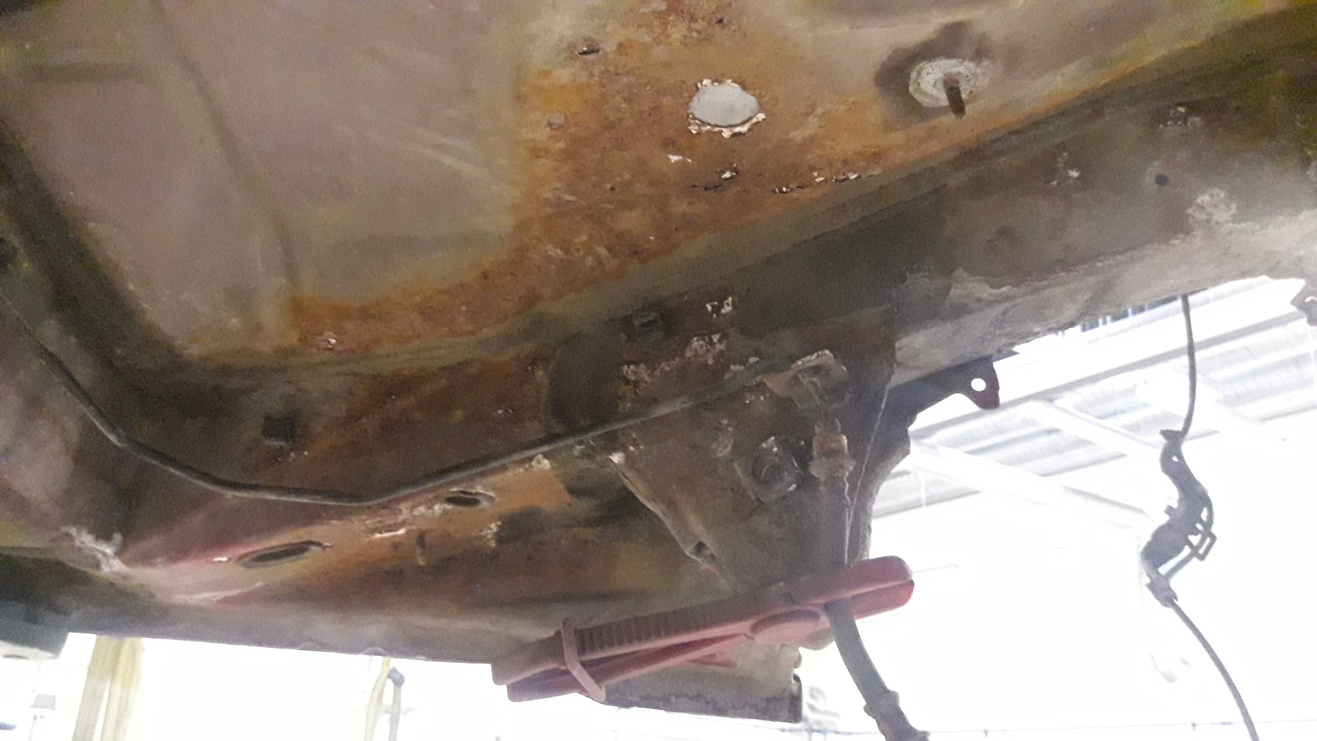

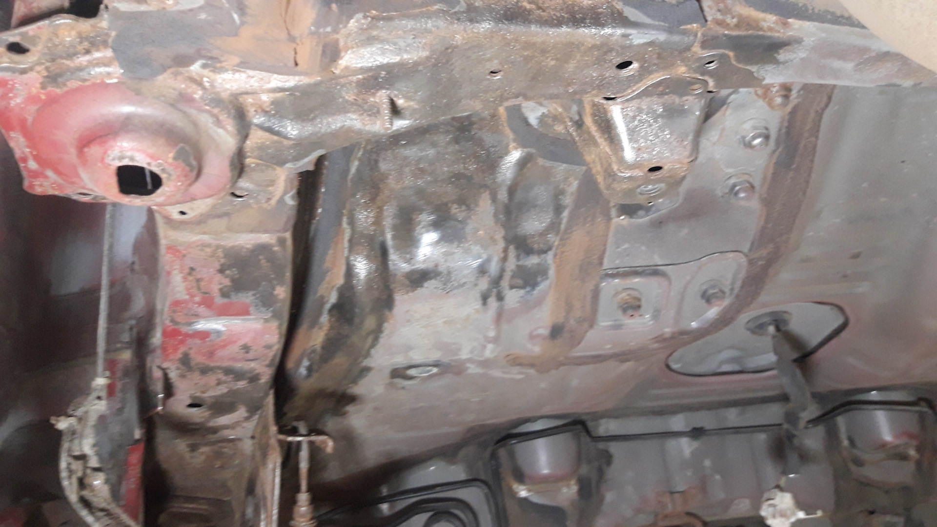

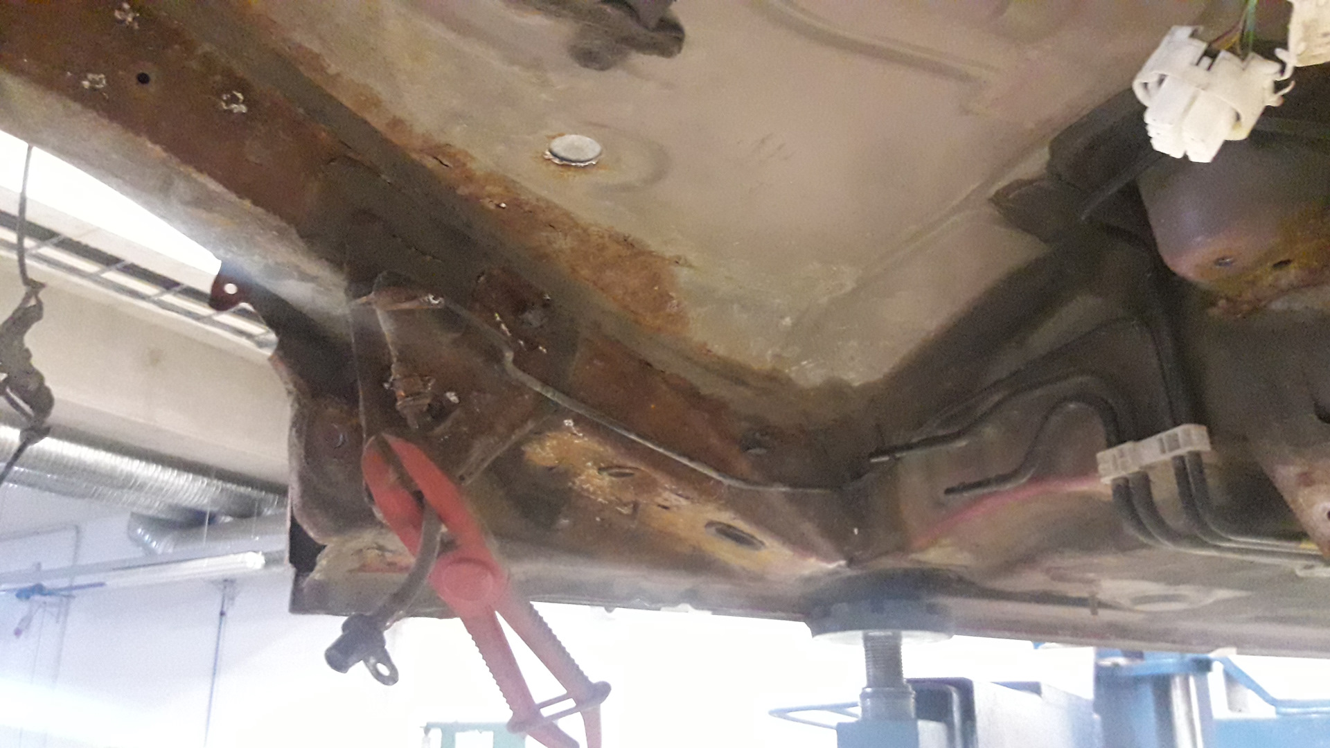

Но у Ауриса днище понизу было ржавым, однако ржавчина везде была поверхностной, хоть и толстой и пушистой. Ещё было понимание, что десятилетней Тойоты без ржавчины не бывает, поэтому Аурис был куплен, так как у него не было глубокой и, тем более, сквозной ржавчины, сварка не требовалась.

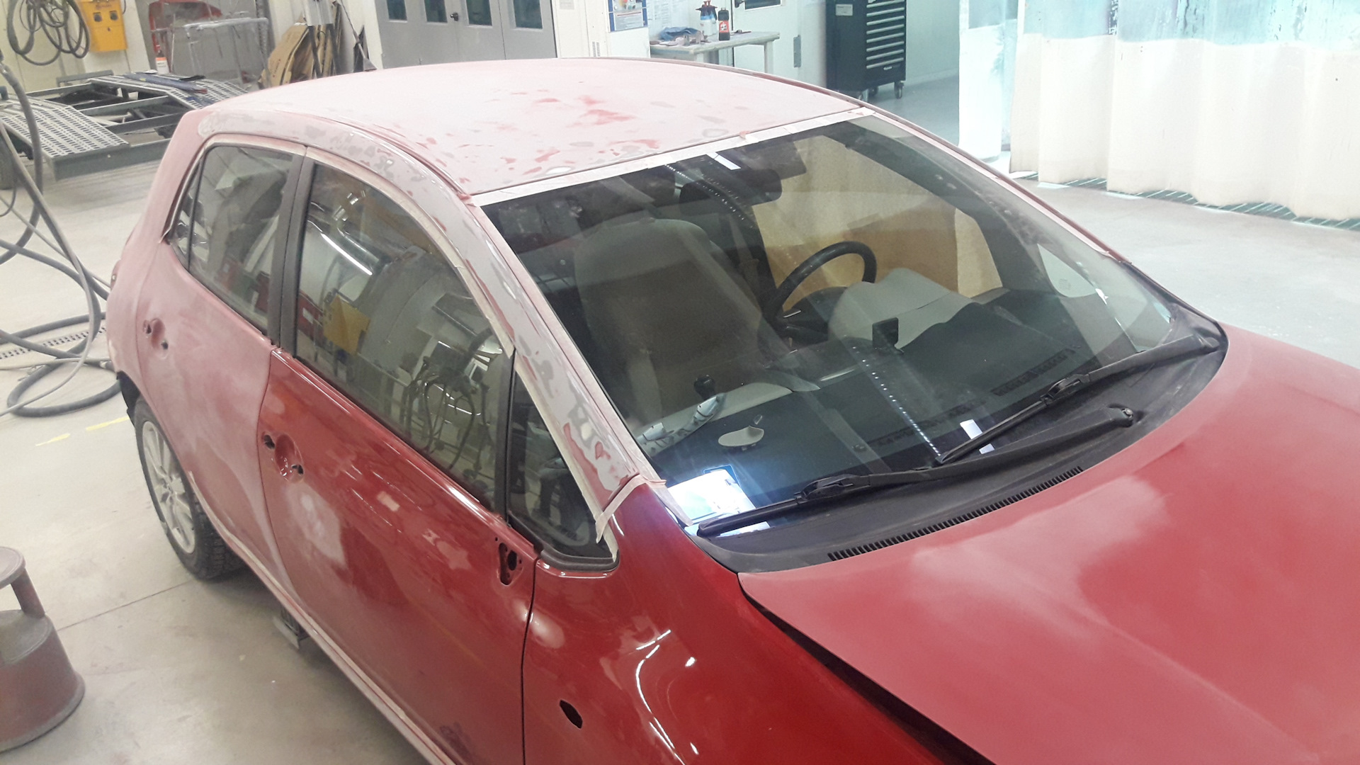

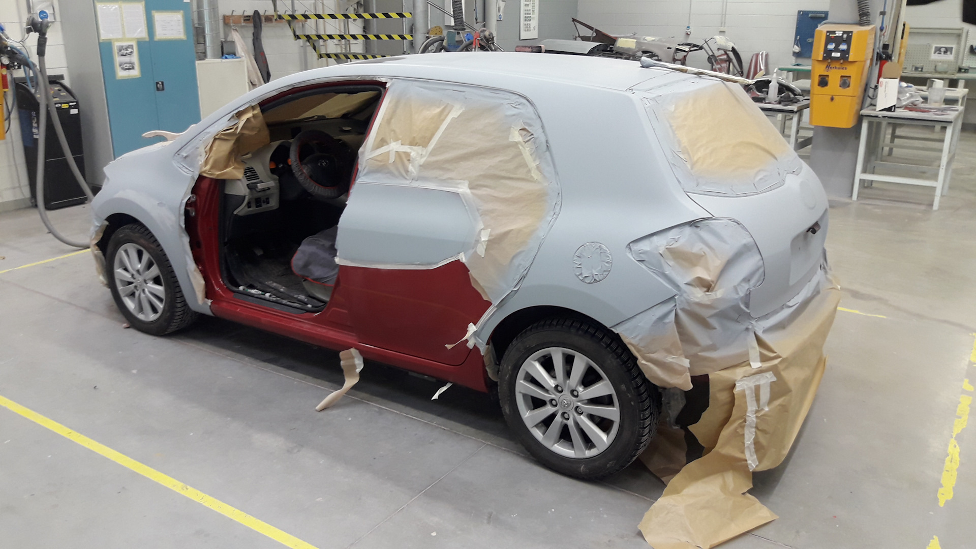

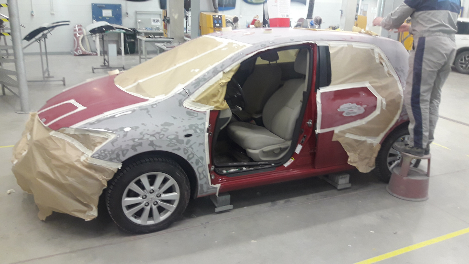

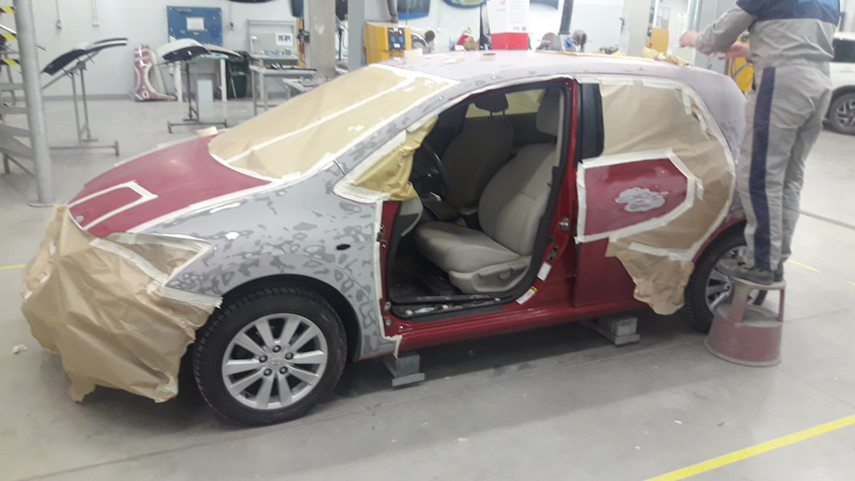

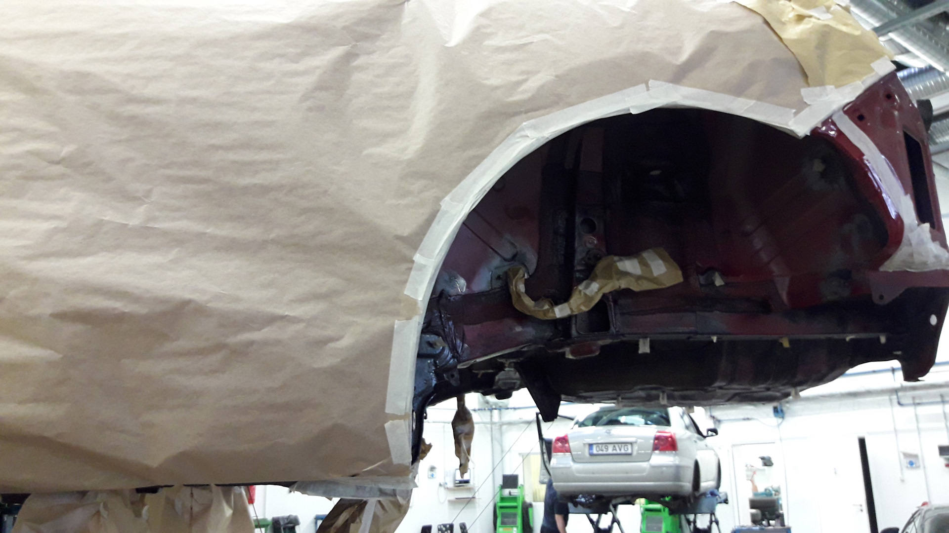

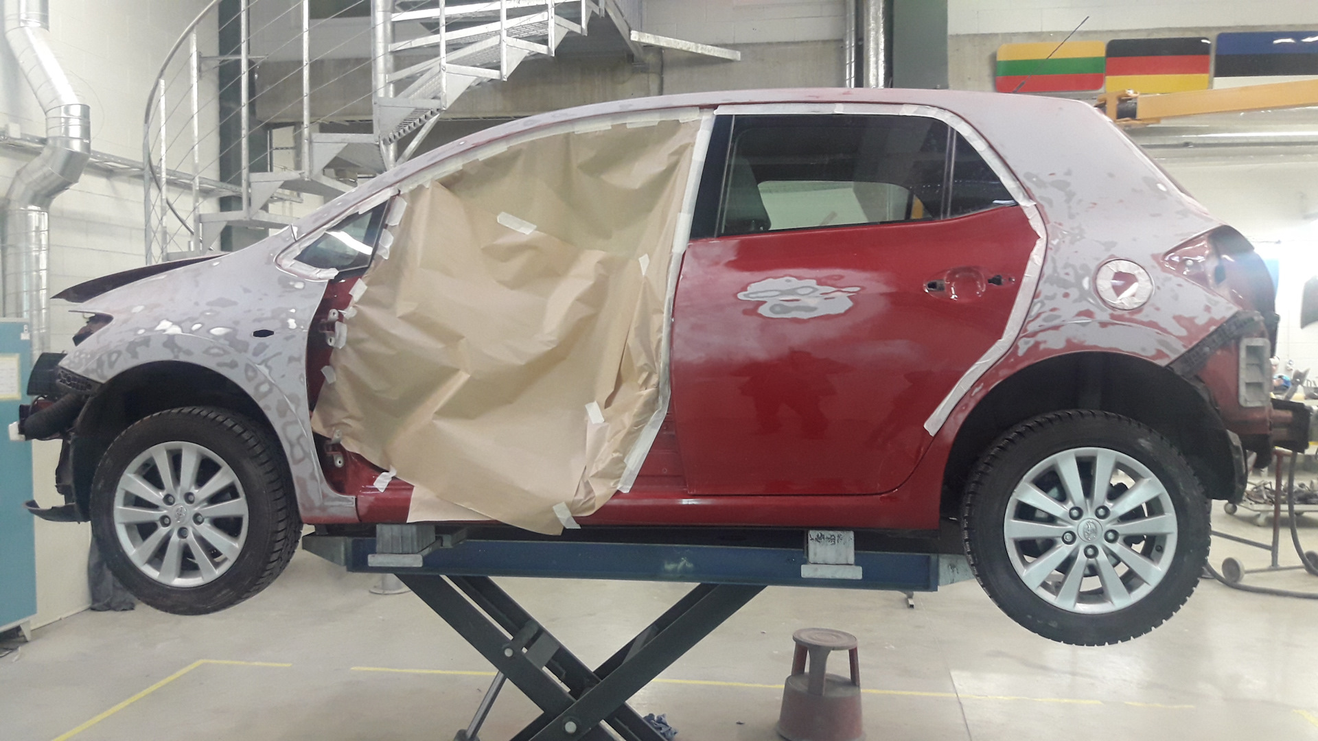

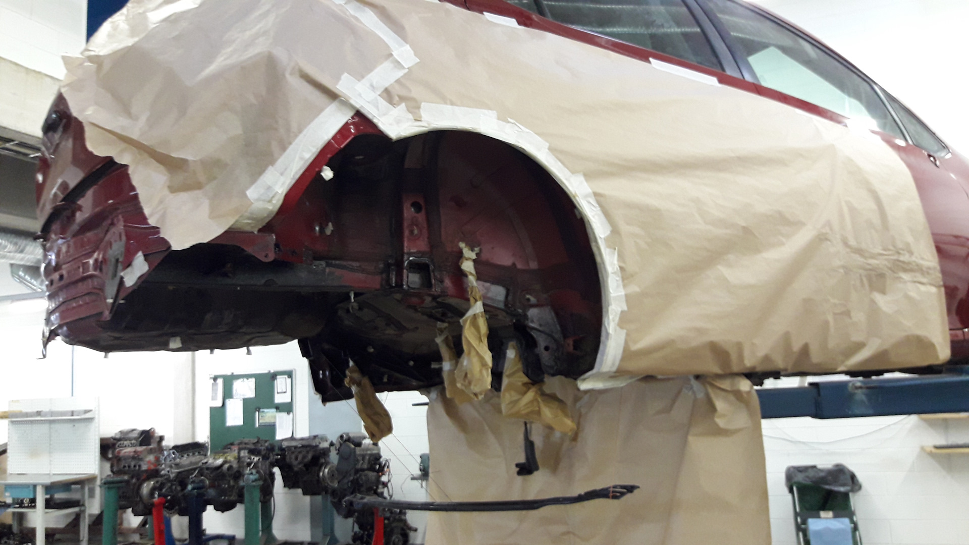

Обработка днища была совмещена по времени с частичной разборкой кузова для покраски, чтобы оптимизировать трудозатраты. Учитывая, что лак плохо держался на всех деталях, а не только на крыше и капоте, где он вообще облез, маляры ошкурили всю машину к чертям собачьим. Стало страшно, но было поздно — машина куплена, процесс запущен.
Студенты-будущие-не-дай-бог-кузовщики сняли навесное. Как и их практикующие коллеги им было насрать на детали, сказали снять — сняли. В результате сломанные уши бампера (камень в поле), крепление фары (сбитый заяц), сломанные клипсы и срезанные шурупы повылезали только когда я начал собирать машину. Сразу же не сказать было, что, мол, товарищ "клиент", для сборки автомобиля вам понадобятся некоторые мелочи — вот список, чтобы я мог заранее склеить, заменить или заказать детали. Коллеги кузовщики-преподаватели толи не догадались подсказать, толи проконтролировать. Снятые в процессе детали сложились в салон. В светлый. На постеленную на сиденье маленькую бумажку. При этом грязные ручки походили по сиденьям, потому что какие такие чехлы? Не, мы не слышали, что чехлы надо на сиденья! Интересно было, когда я обратил внимание кузовщиков на испачканные сиденья. Кузовщики сказали, что они снимали бампера и фары, а в салон вообще не заходили. Когда обратил внимание маляров на запачканные сиденья, маляры сказали, что все вещи туда клали кузовщики, а маляры вообще только снаружи машины работали. При этом ученики взрослые, из вечерних групп, которые должны бы, по идее, иметь представление о том, когда есть смысл врать, а когда нет. Но нет, никто в машину не заглядывал, сиденья и обшивка дверей сами запачкались. Мистика. :) Как бы то ни было, маляры машину ободрали, обшпаклевали, обгрунтовали и покрасили. Относительно быстро — недели за две. В процессе покраски уронили на крышу приличных размеров металлическую балку, предназначенную для подвешивания деталей в покрасочной камере. Обещали вытянуть и починить.

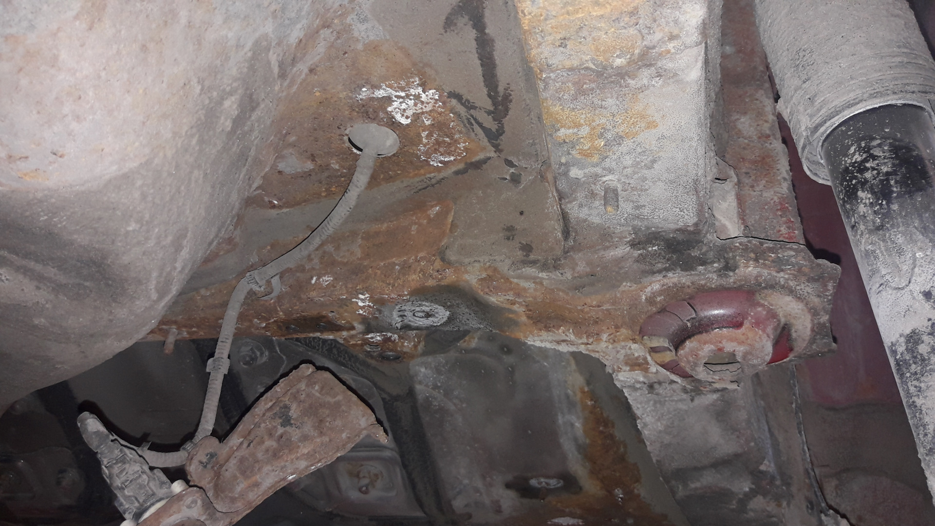

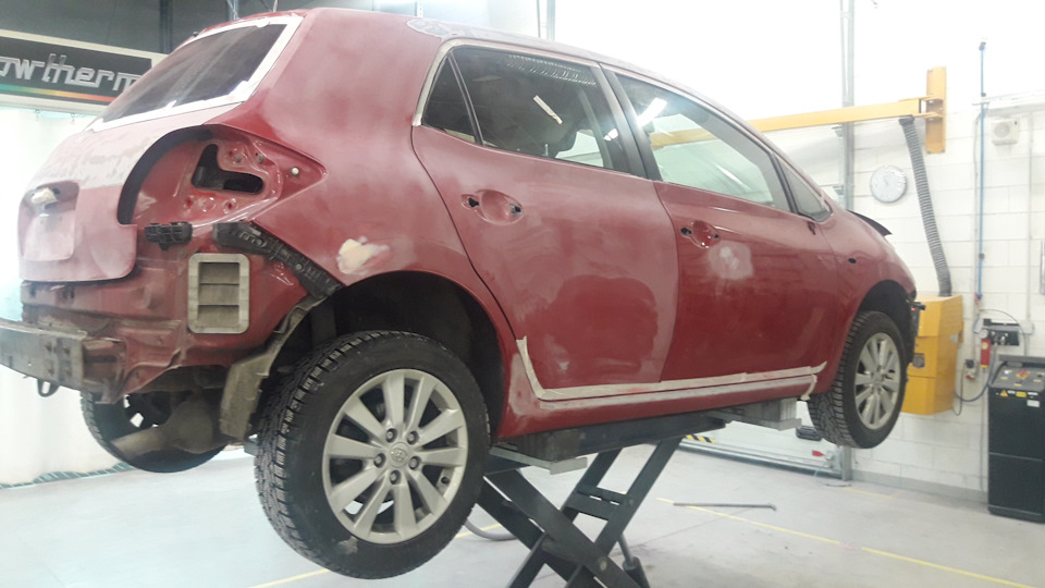

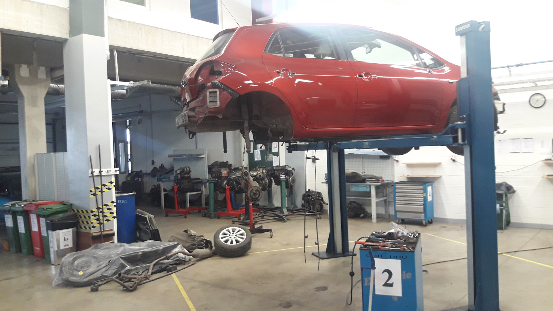

Машина покрасилась, переехала ко мне, в мастерскую студентов-не-дай-бог-автотехников. Там с неё снялись задний мост и бак. За что люблю Тойоту и Субару, так это за качественные родные болты. Нет, некоторые сломались, но сломалось там, где конструктивно должно было. Все вкрученные в кузов десять лет назад болты, даже М6, открутились. Сломались те, которые были резьбой наружу — уши тормозных шлангов на заднем мосту. "Куплена в Эстонии новой" в объявлении для меня означает только то, что зимние реагенты делали своё чёрное дело с самого начала. Лучше бы немецкие турки пробег скрутили — мотор и ходовая ремонтируются проще. :)

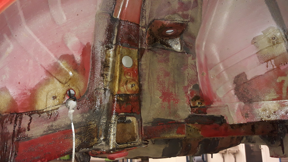

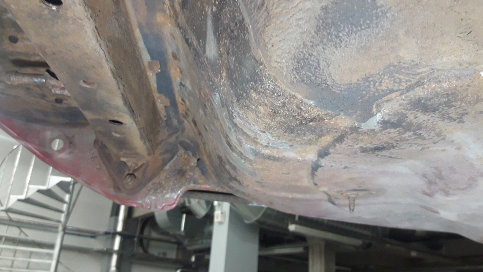

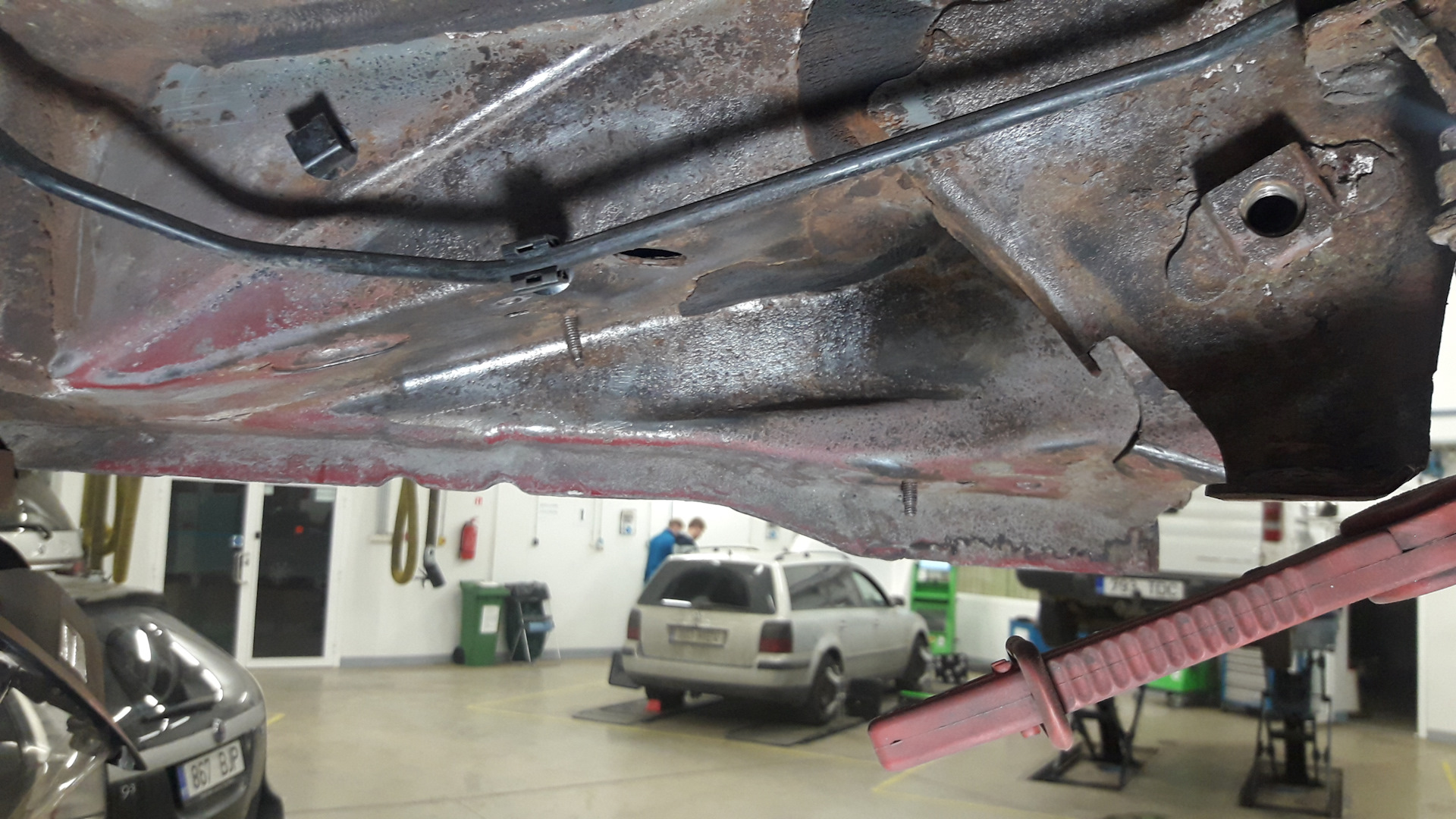

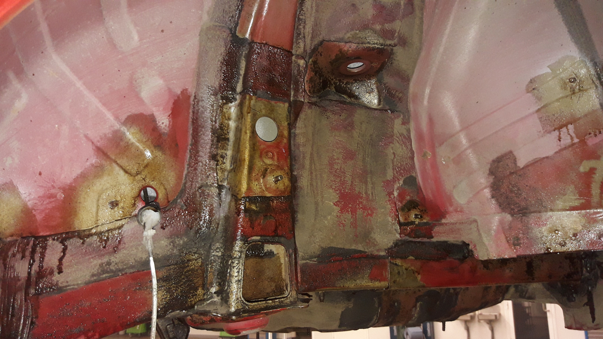

Снизу выглядело так:

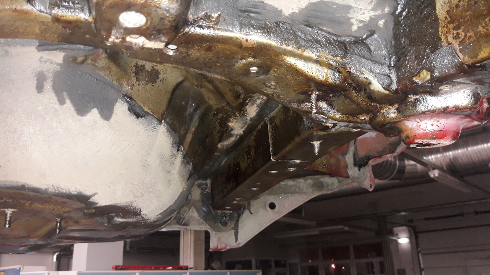

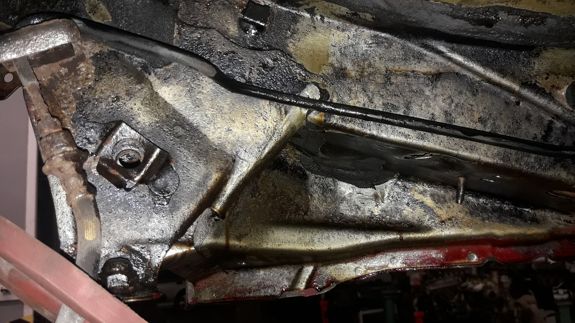

Металлическая щётка, где на угловом резаке, где на дрели, где на пневматической турбинке ободрали ржавчину во всех доступных местах.

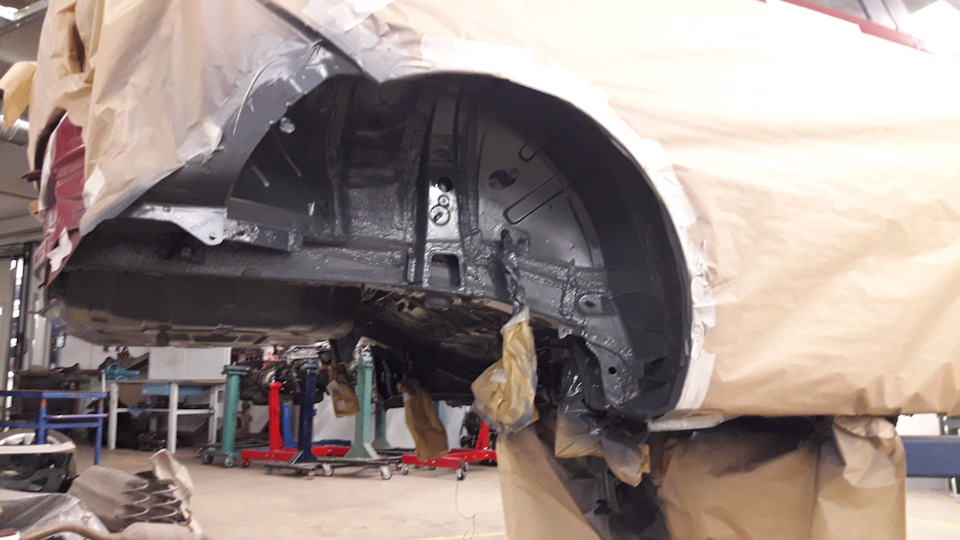

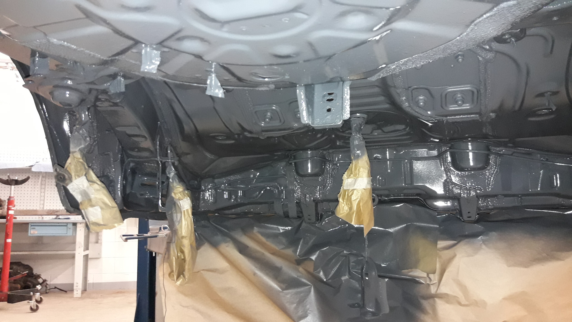

Дальше был преобразователь ржавчины. Через сутки обработанные поверхности промыты водой, высушены и нанесён преобразователь с эпоксидным грунтом. Долго колебался между кислотным и эпоксидным грунтами. В интернете материала много, но не нашёл ни одного конкретного рецепта, чтобы "если у вас так, то надо так, так и так, а если у вас этак, то надо так, так и вот так". Отзывы людей, использующих один или другой грунт, вообще повально неинформативны. "Покрыл всё кислотным грунтом — уже два года не ржавеет". "Покрыл всё эпоксидным грунтом, уже два года не ржавеет". А мне не надо два, мне надо десять минимум. Маляры сказали, что всё, касающееся коррозии, это к кузовщикам. Кузовщики сказали, что они гнут и варят, а химия и покрытия, это не к ним. Поэтому читал много статей, говорил с продавцами в магазинах, читал этикетки, делал выводы по совокупности услышанного и прочитанного. С последующей обработкой поверхностей та же петрушка — кто в лес, кто по дрова. Но в результате было принято решение использовать именно такую систему:
1. Преобразователь ржавчины на 24 часа. Потом смыть и высушить.
2. Преобразователь с эпоксидным грунтом — преобразователь дезактивирует коррозию, а эпоксидный грунт обеспечивает хорошую адгезию для следующего слоя.
3. Полиуретановое покрытие — хорошая адгезия плюс высокая прочность покрытия и хорошая защита от влаги. На легковых автомобилях в ЕС не используется, кажется, из-за содержания VOC. Но используется в промышленности для окраски металлоконструкций. То есть, купить можно. А что я его на легковушку намажу, никого не должно волновать. Нефиг реагенты сыпать тоннами и акциз на топливо повышать без всякой меры.

Интересно, почему такая проблема с лаком на красных аурисах?!
Это не только Аурисы, и даже не только Тойота. В красной краске в качестве пигмента используется оксид железа, сурик. Он при нагреве продолжает каким-то образом реагировать, в результате чего отслаивается лак. Точная химическая реакция мне неизвестна. Чем больше солнца в регионе, тем быстрее идёт процесс. В Австралии все машины постарше облезлые — даже белые и серебристые, менее других подверженные нагреву. В наших краях только красные, тёмно-красные и коричневые.
