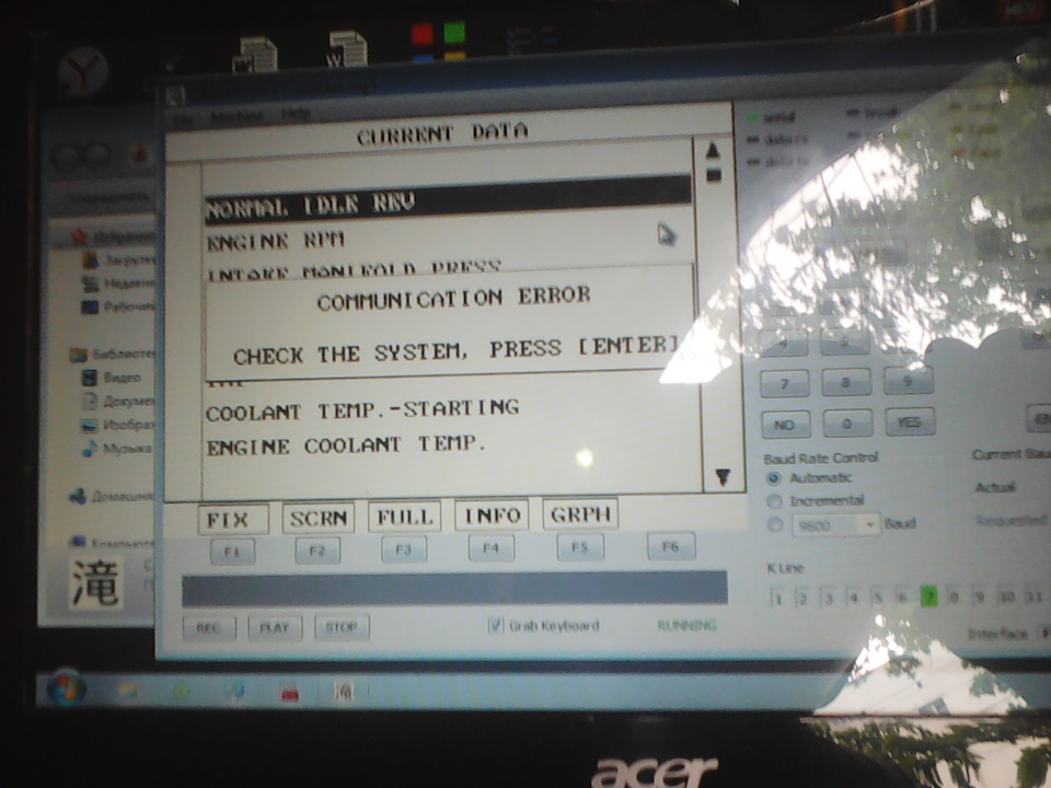

Но теперь возвращаемся к началу — мне нужно погасить "беременного мужика"… 3 вышеперечисленные программы (по сути дела, — это одна и та же программа, немного по-разному нарисованные) не смогли ни подключиться, ни определить блок подушек безопасности. Для этого есть программа CASCADE 0.9.3. Программа эмулирует прибор CarmanScan 1 и HiScan Pro. SRS-блок у нас стоит от Hyundai Santa Fe (AB 2.0 siemens) 2001-2005 годов.
В программе подгружаем Hyundai-Kia, заходим в VEHICLE DIAGNOSIS > HYUNDAI GENERAL > SANTAFE 01-05 > SRS-AIRBAG > GENERAL > OBDII 16-PIN CONNECTOR… и дальше вижу надпись "CAN'T COMMUNICATION, PLEASE CHECK THE SYSTEM"… и это не удивительно, т.к. программа по какой-то непонятной для меня причине не видит мой адаптер VAG-COM 409.1
На этом пока что тесты прекращаю… у кого какие есть мысли на эту тему? Что я делаю неправильно?

Нашёл на красном форуме сообщение по поводу SRS (из последних)
"Нужен USB шнур vag com 409 обязательно на чипе FTDI (бывают на разных чипах) На планшете виндовс 8.1 драйвера для шнура поставила автоматически. При запуске cascade должна шнур определить- это видно в нижнем правом углу окошка программы. Подаем питание на разъем OBDII шнура: +12 на 16 ногу, массу на две ноги 4 и 5. С 7-ой ноги недлинным проводом делаем отвод, который подключаем в 9-ое гнездо разъема OBDII под рулем. Поворачиваем ключ зажигания- лампа подушек горит. В проге выбираем базу Hyndai Kia.bin, далее пункт "Vehicle diagnosis", потом "Hundai general", затем "Santafe 01-05", следующий пункт "SRS-AIRBAG", потом "general" — там один пункт "OBDII 16pin connector" — запустить сканирование — Прога ищет ошибки… что-то пишет… появится пункт уже точно не помню, но что-там стереть (erase) — выбираем его. Ждем минуту, нажимаем несколько раз на клаве Esc (Escape), закрываем прогу, выключаем зажигание, выдергиваем шнур, я еще скидывал клему с акб (можно этого не делать). Все. при включении зажигания лампа подушек мигает 5 раз и тухнет, как и должно быть."
В общем, заказал я VAG COM на чипе FTDI. Буду ждать его и продолжу эксперименты :)))

У меня такой же шнур 409, на чипе СН340, не видит большинство блоков в том числе и двиг. на Ауди а6 с5 97г.в не подскажите в чём может быть дело?
если он используется совместно с программой CASCADE, то она в принципе не понимает чип CH340, она видит только FTDI, из-за этого мне пришлось заказывать новый проводок именно на FTDI. Возможно, причина в этом и с другими программами ;)

А подскажите пожалуйста как подключить ваг ком к этой трехногой фишке, куда что на какую ногу?
Смотри на какой микросхеме твой VAG если китаец то на Win 7 попытки бесполезны.
Конечно китаец, оттуда и приехал. Они ж все китайские))) хотя по виду и цвету всёже отличаются. АБС вот заработал и на 7, и на ХР. А вот "Каскад" никак… на ХР проверял — тоже не видит…
Razgon75
Единственное что где-то попадал на мнение, что Каскад работает только с адаптерами на чипе FTDI, а у меня какой-то другой. Но это странно… VAG он ж и есть VAG… Или я чего-то не понимаю?..
Ты все правильно понял.
я понял, что ничего не понял))))) Получается, единственный способ — искать VAG на FTDI?
Razgon75
У меня китайский и винда 7, на лачетти клубе мне говорили тоже самое-что бесполезно но у меня все получилось надо всего лиш драйвера с диска вручную подкинуть и перезагрузить комп.
Попробуй на Win xp или Win 7 x86 одна из двух подружится с большей вероятностью что с "хрюшей" быстрей просто подгрузи ей драйвера с диска. Сколько читал про програмку и видео смотрел у всех была xp.
на ХР тоже не работает, пробовал…
