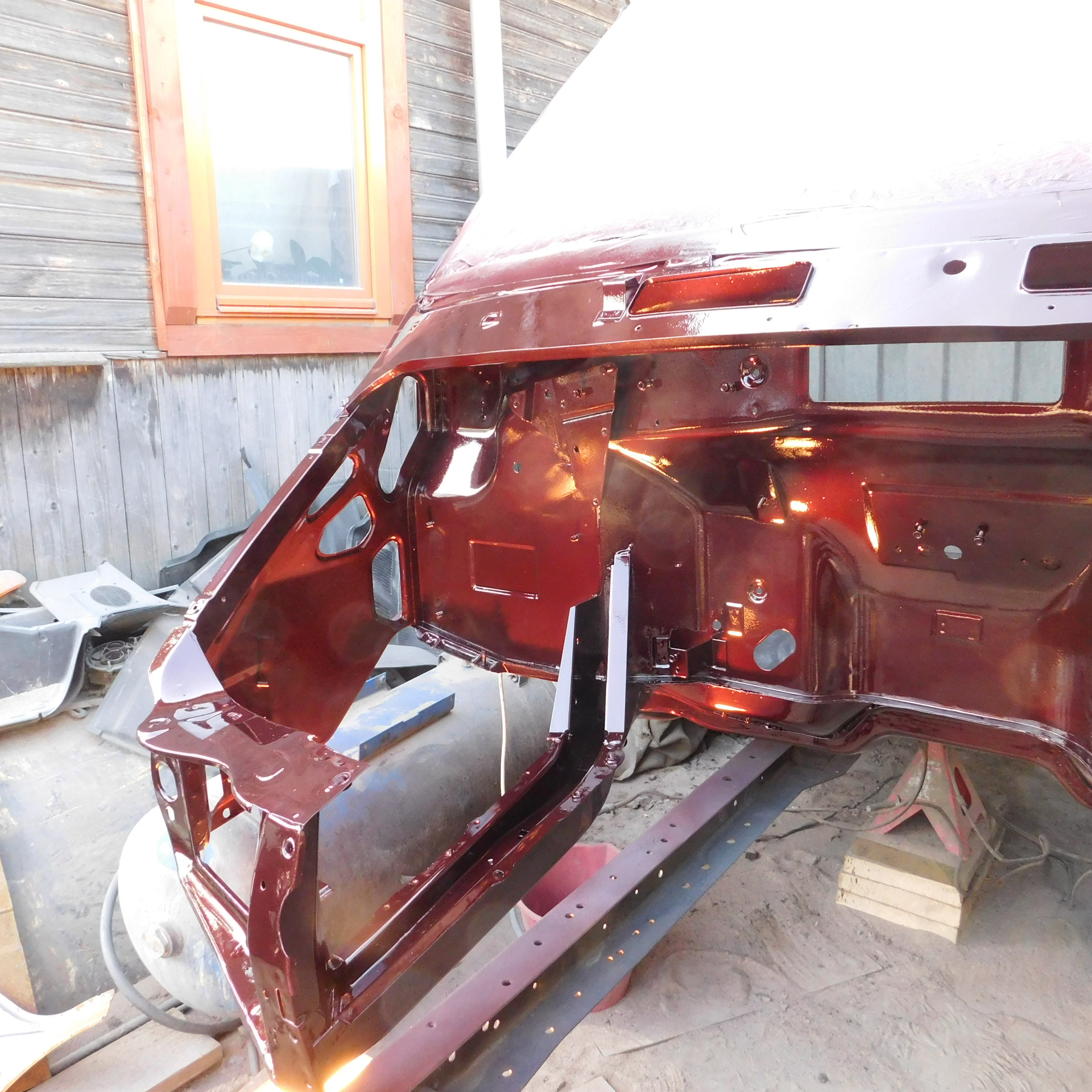

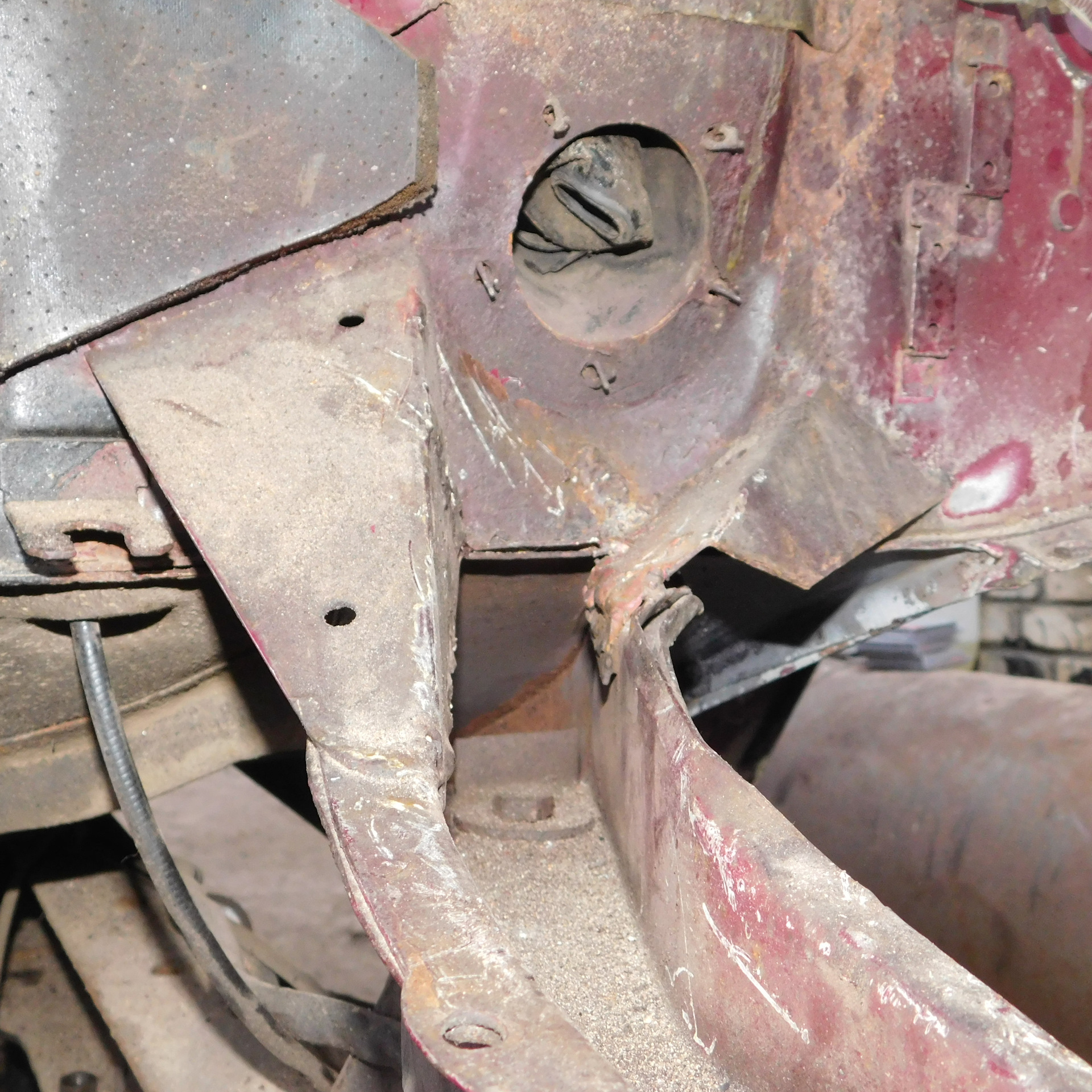

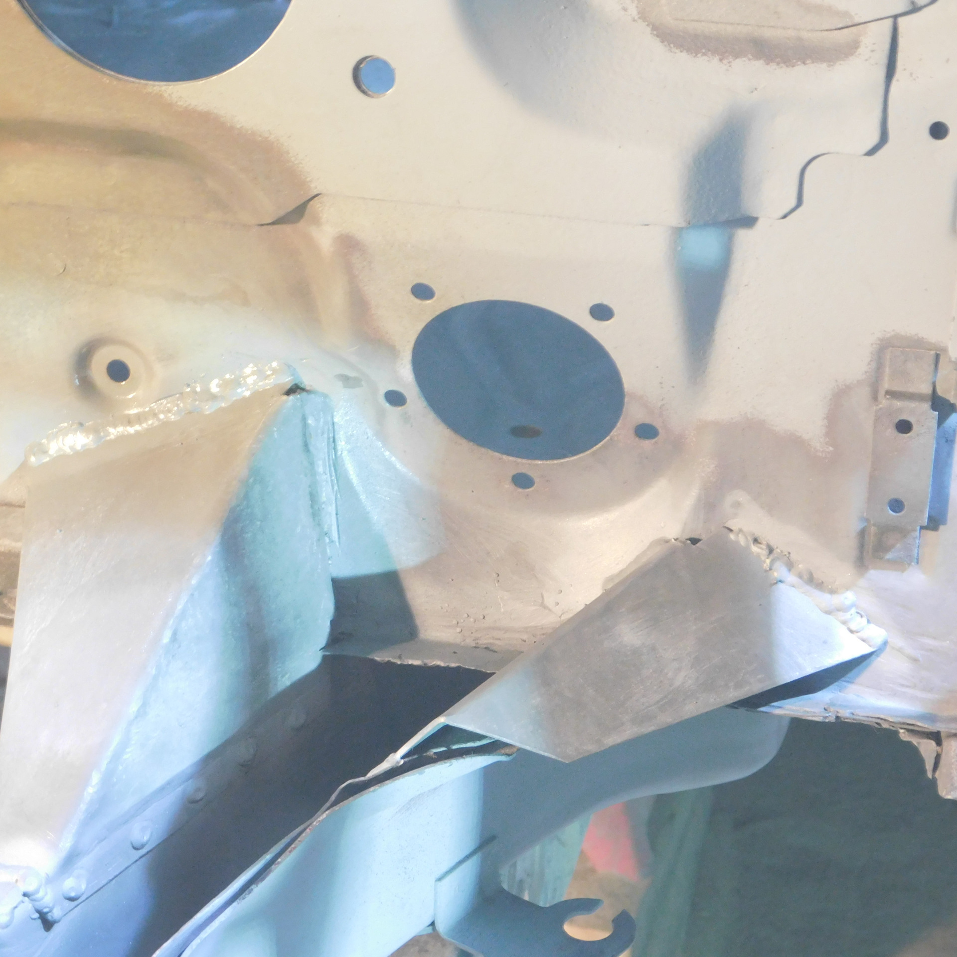

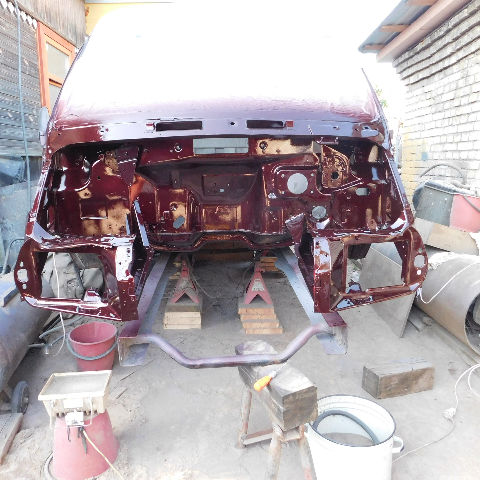

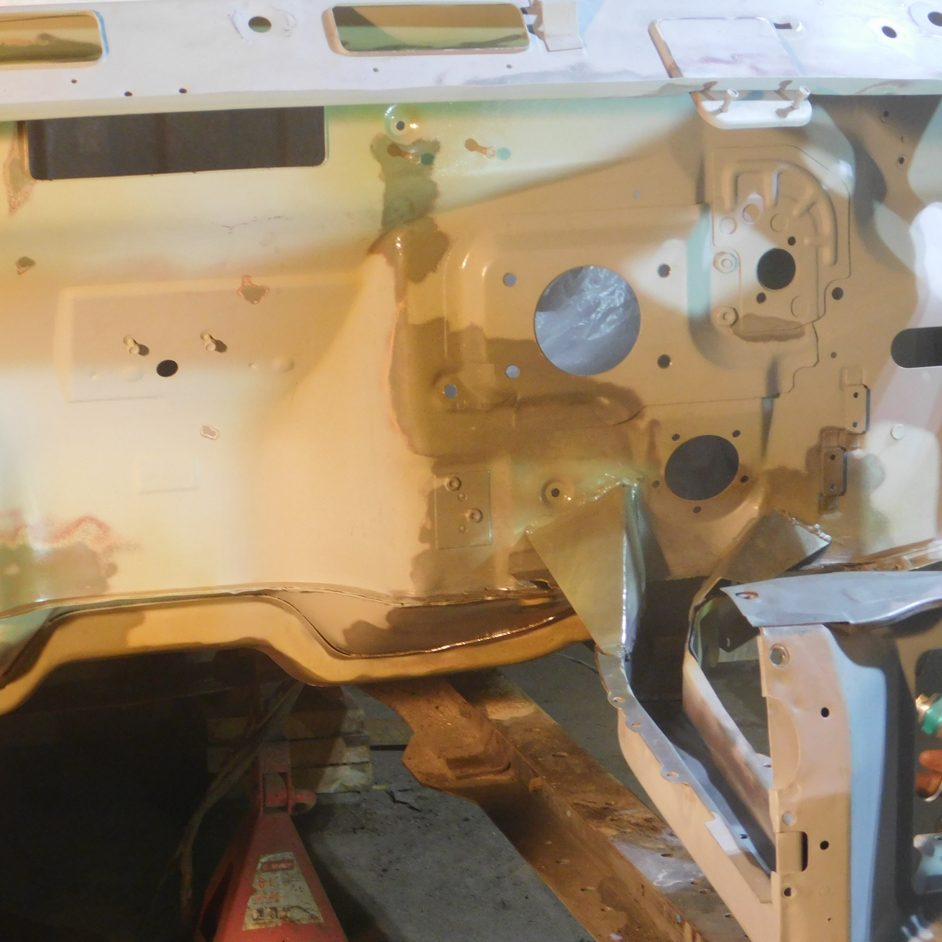

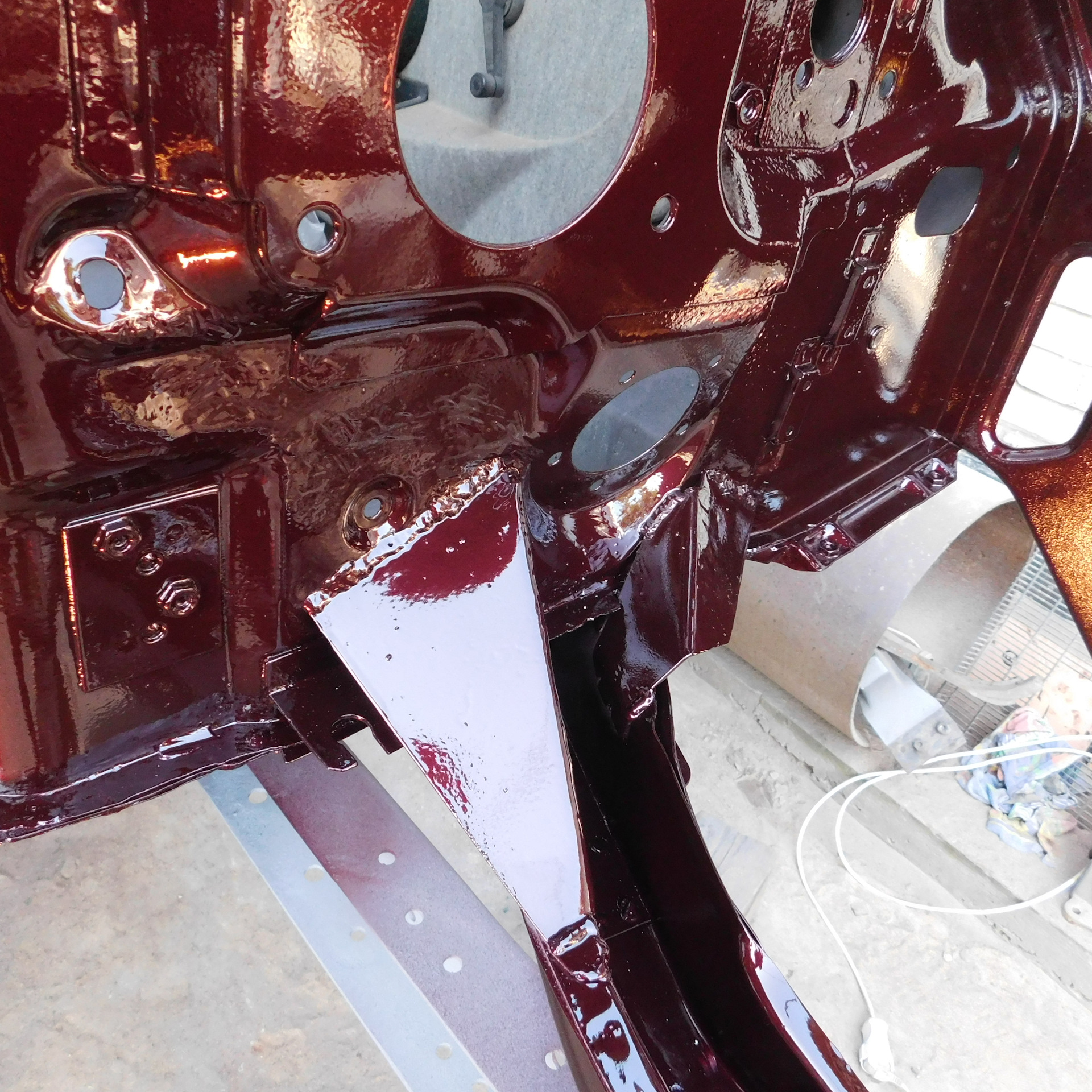

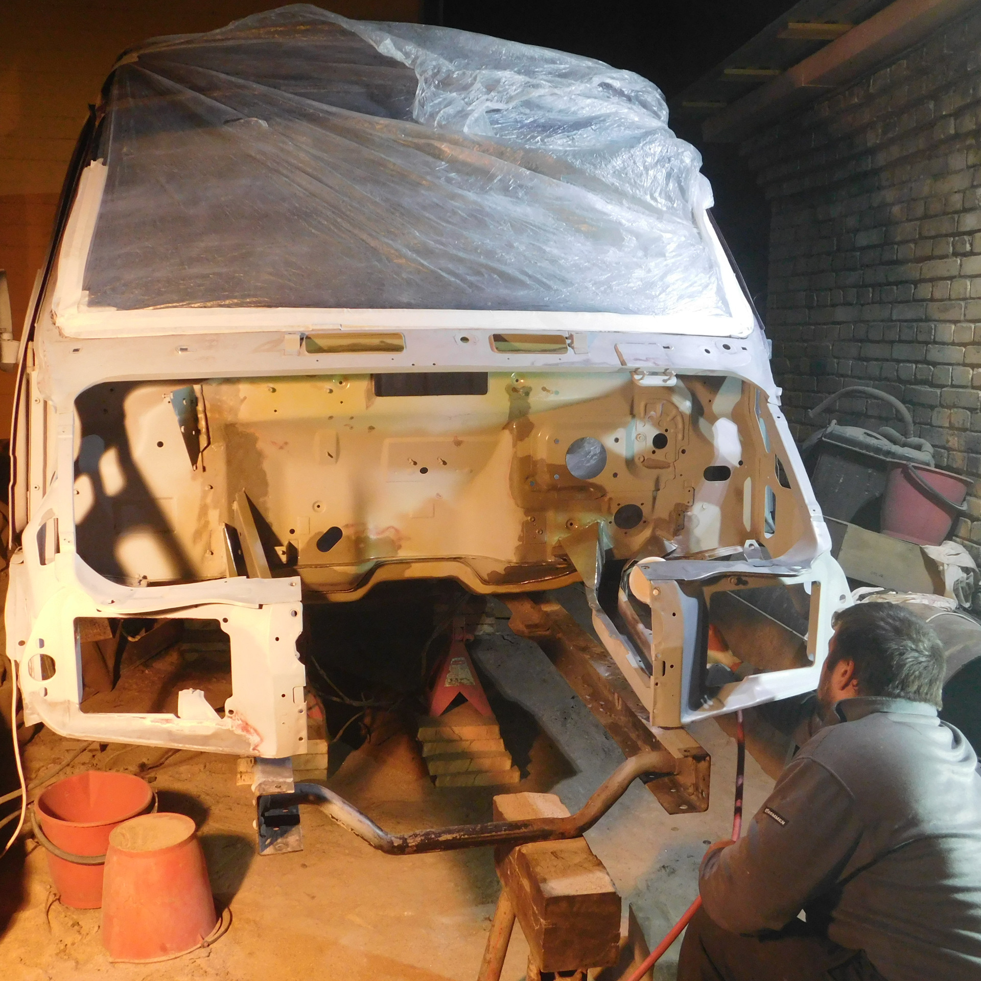

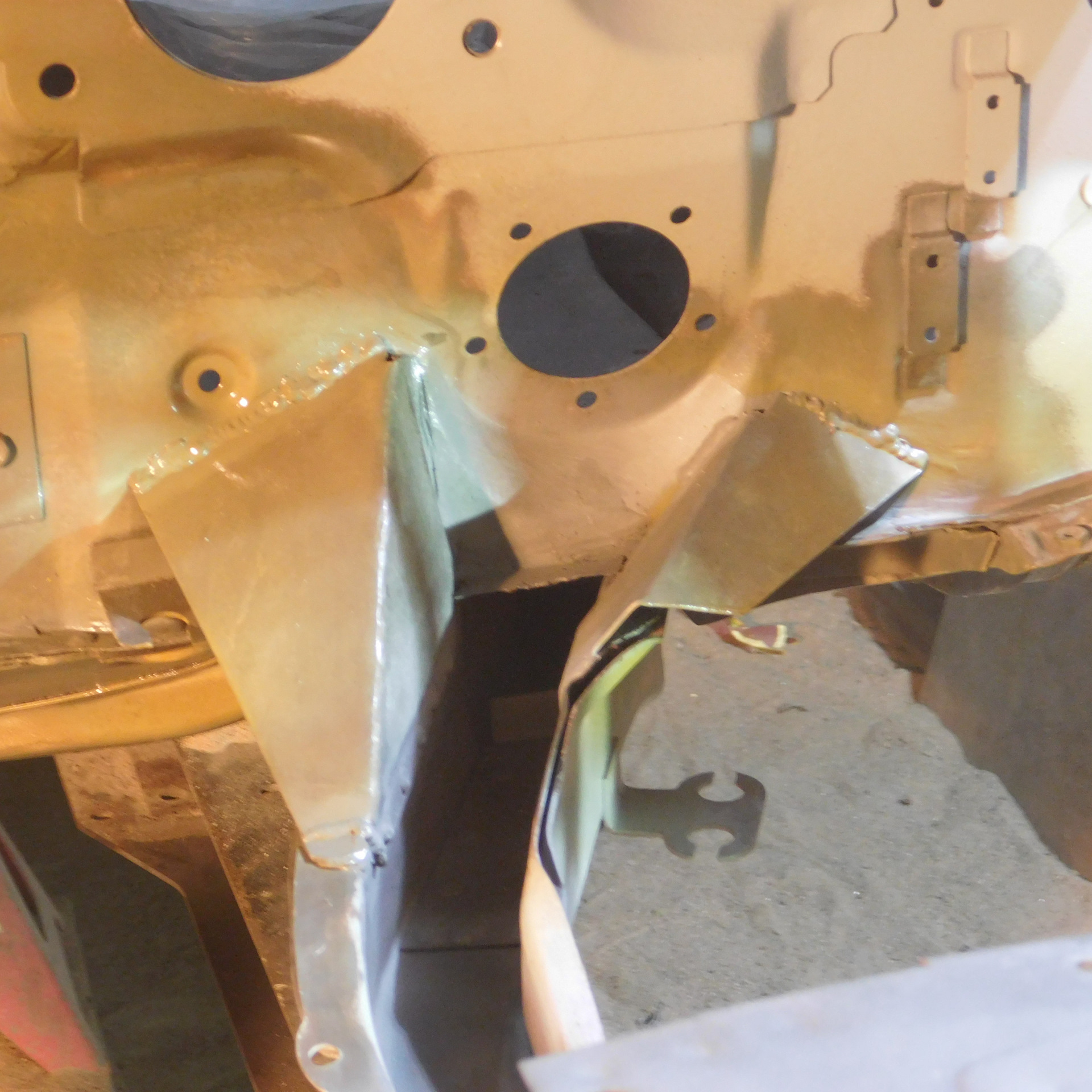

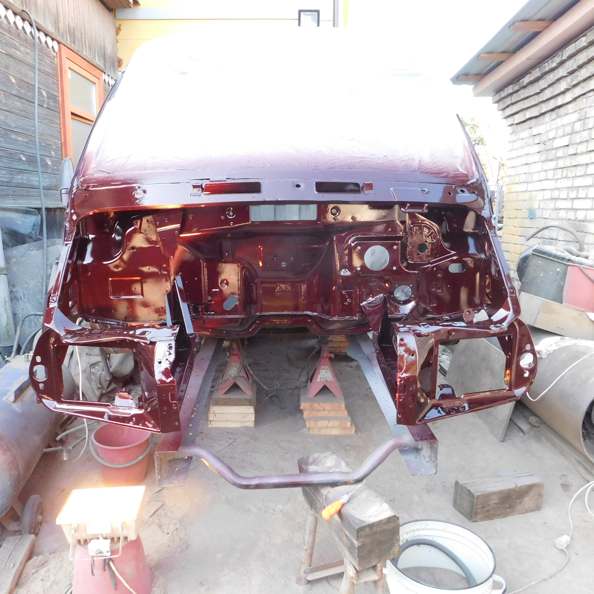

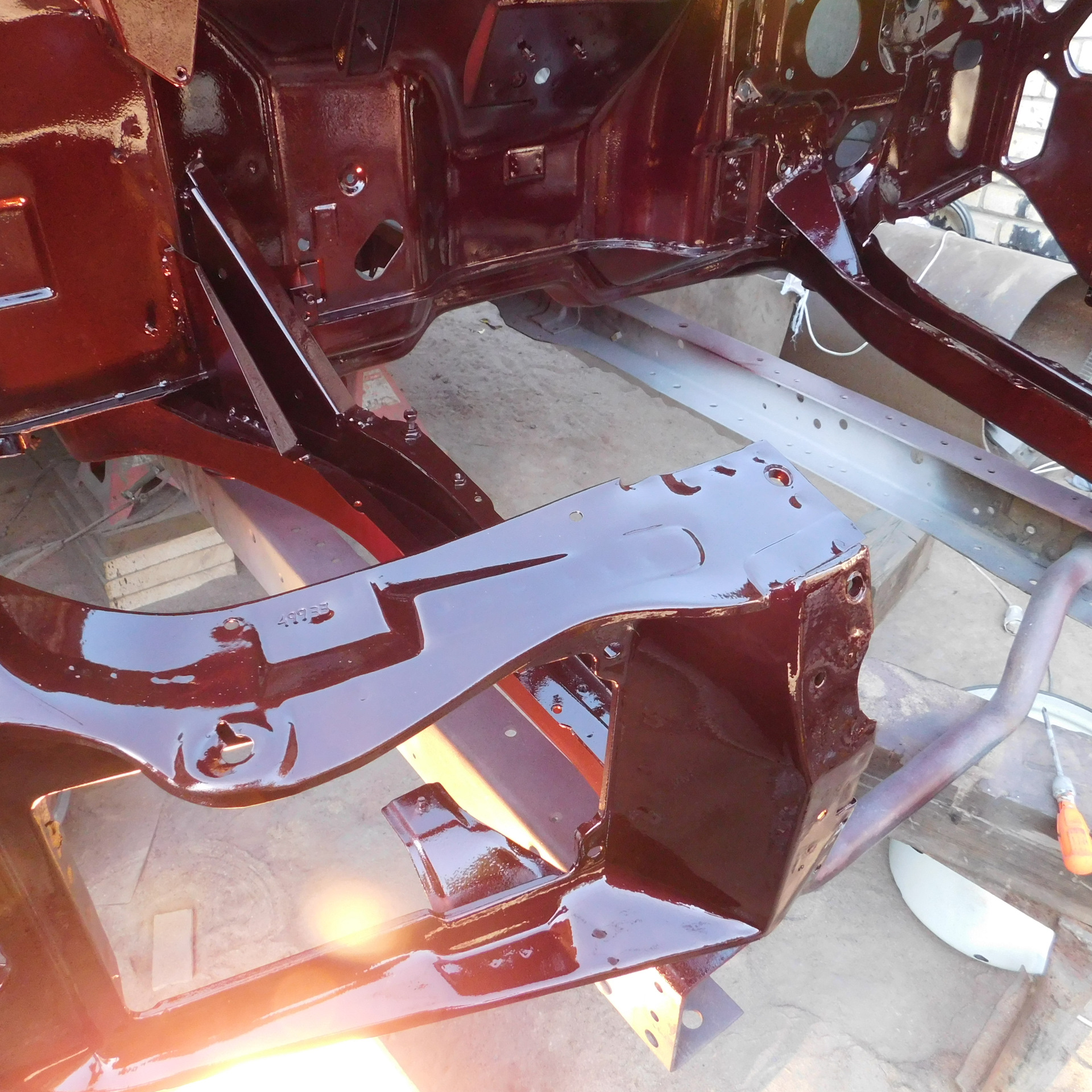

Единственная, достаточно ответственная эстетически поверхность, вынужденно окрашиваемая на улице. По низам легко нагреть и качественно открасить, красота там совсем ни к чему. Остальное уже на колесах в боксе). Перестраховался я с первым грунтованием, т.к.нашел чего еще подпесочить и подварить. Также товарищ согнул новые косынки-усилители левого лонжерона. Старые были испохаблены временем, температурой, и колхозной сваркой.

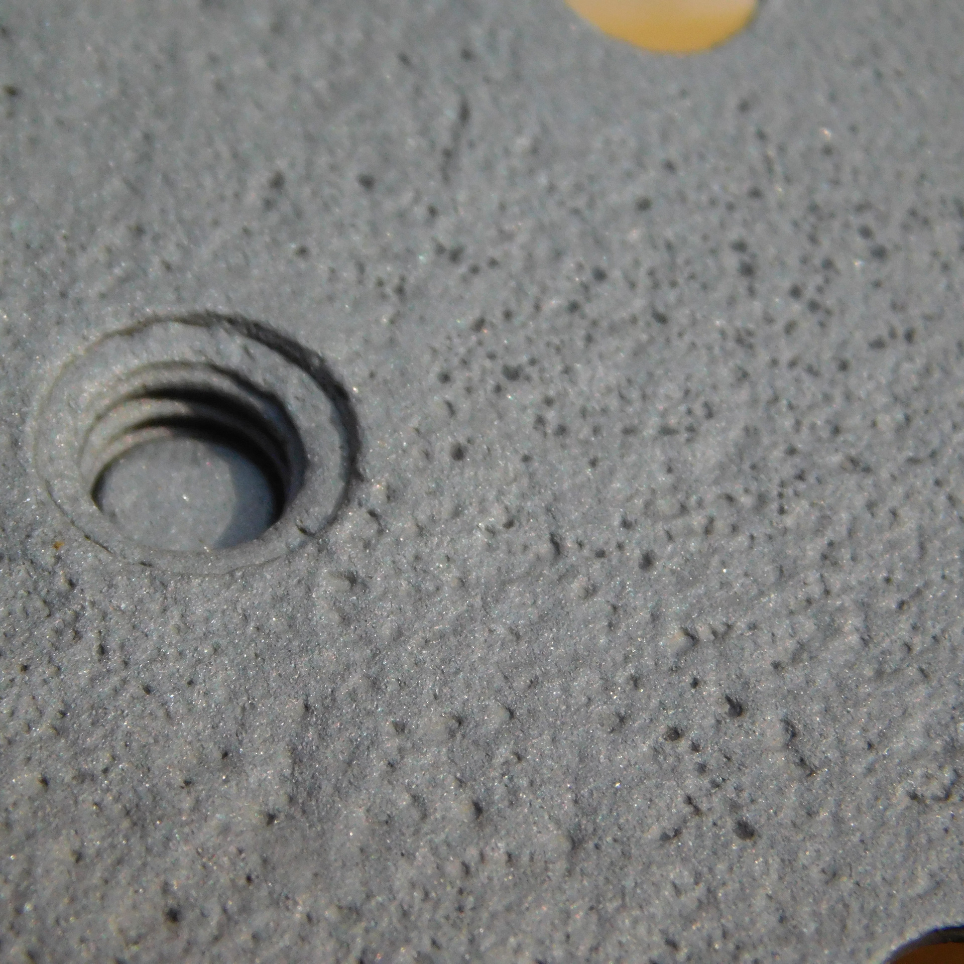

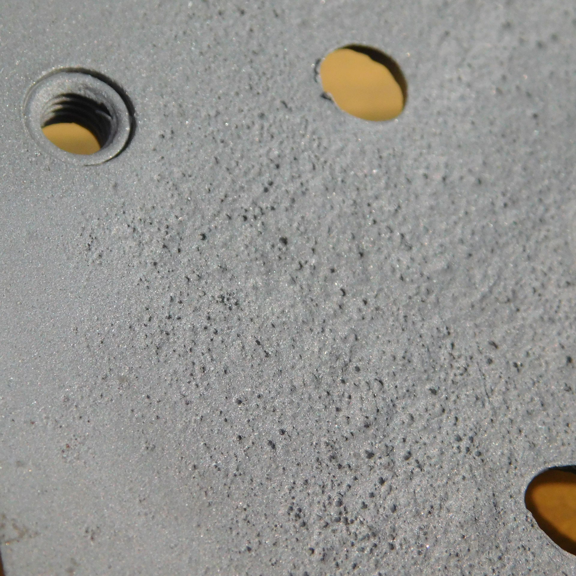

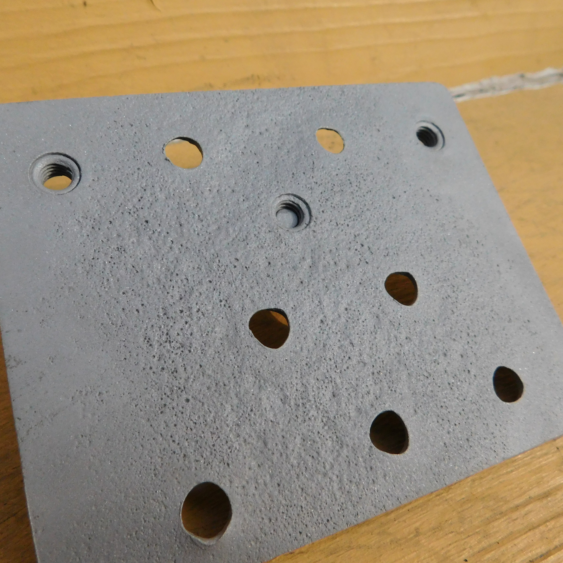

На первых фото сильно распесоченная накладка-усилитель на левый брызговик, видимо от крепления защитного щитка)

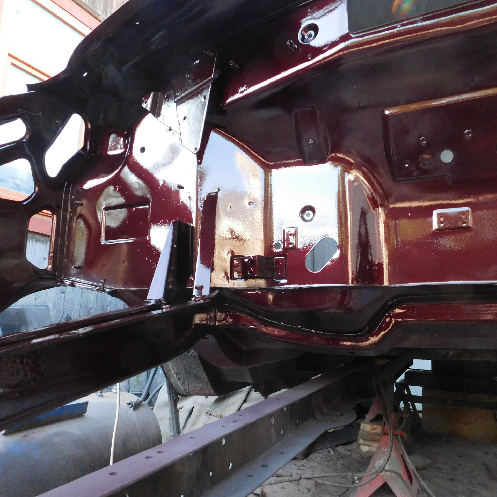

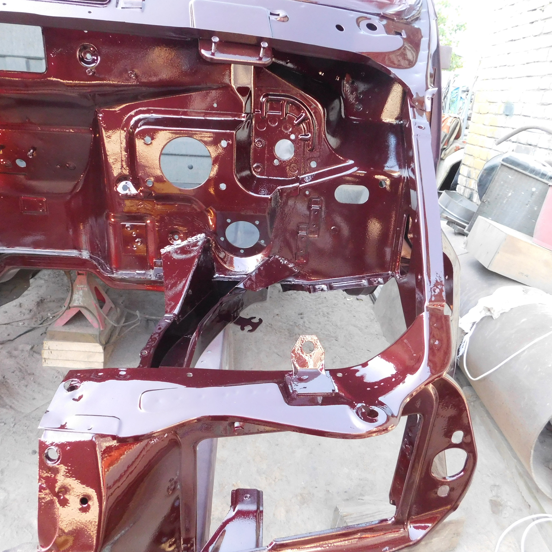

По окрасе:
грунт-кислота — Body 960
грунт мокрый эпоксидный — MaxMeyer
база — Mobihel 192 "Портвейн"
лак — PPG D800
Комментарии 10
технология нарушена.кислотник-акриловый грунт(по мокрому)-эпоксидник
Но это не точная информация) Не на пустом месте я так делаю.
в талмутах ко всем подобным материалам-так.иначе-нарушение адгезии кислого к металлу.будете у моляра, если грамотный, то расскажет почему нужно кислотник изолировать
Все знакомые маляры делают так, я тоже так делаю не первый раз, ничего не поднимает, все держится великолепно. Потому что кладу все на чистейший металл. Потолок что может быть — у кислотника не сработает антикоррозионный пакет, т.к. подрастворится при нанесении эпоксидника. Но мне он особо и не нужен, потому то все отпесочено и протравлено цинкарем с разогревом металла. Но зато при нанесении кислотника я уверен, что он затечет во всюды, т.к. экстремально жидкий. И высохнет уже вместе с эпоксидным.
evgeni33027
Или вы намекаете на необходимость прослойки из акрила?.. И какая общая толщина по итогу тогда выйдет?
при ремонте под прибор на реактивный крою жидкую акрил шпатлю, затем базу и лак
Semen680
А эпоксидный сразу на кислотник крыли?
Да, он мокрый по мокрому.
