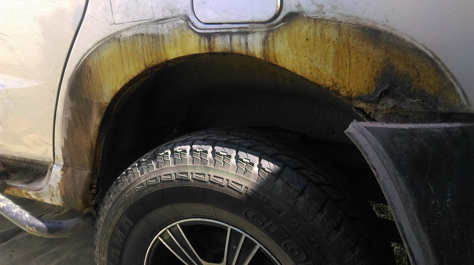

Пороги — боль, беда и страдания уазопатриотов. Но сначала о накладках на крылья.

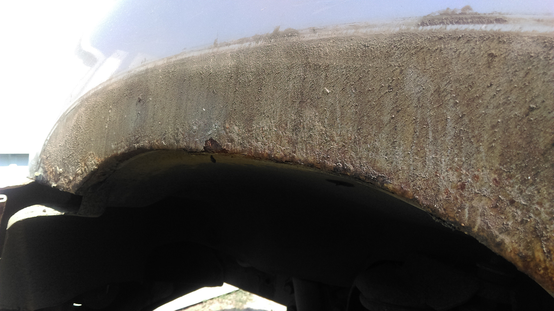

Как видно, все пространство под ними было тщательно пролито мовилью, но это не спасло от прогорания нижней кромки арок, куда он затекал плохо и вымывался брызгами и реагентами с дороги.
Сгнило так, что повторно закрепить накладки уже просто не за что, нужно ставить бушкаверы или варить все это безобразие.
Ну да это все присказка, цветочки ниже.

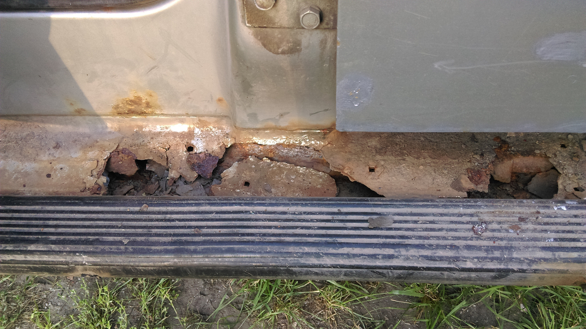

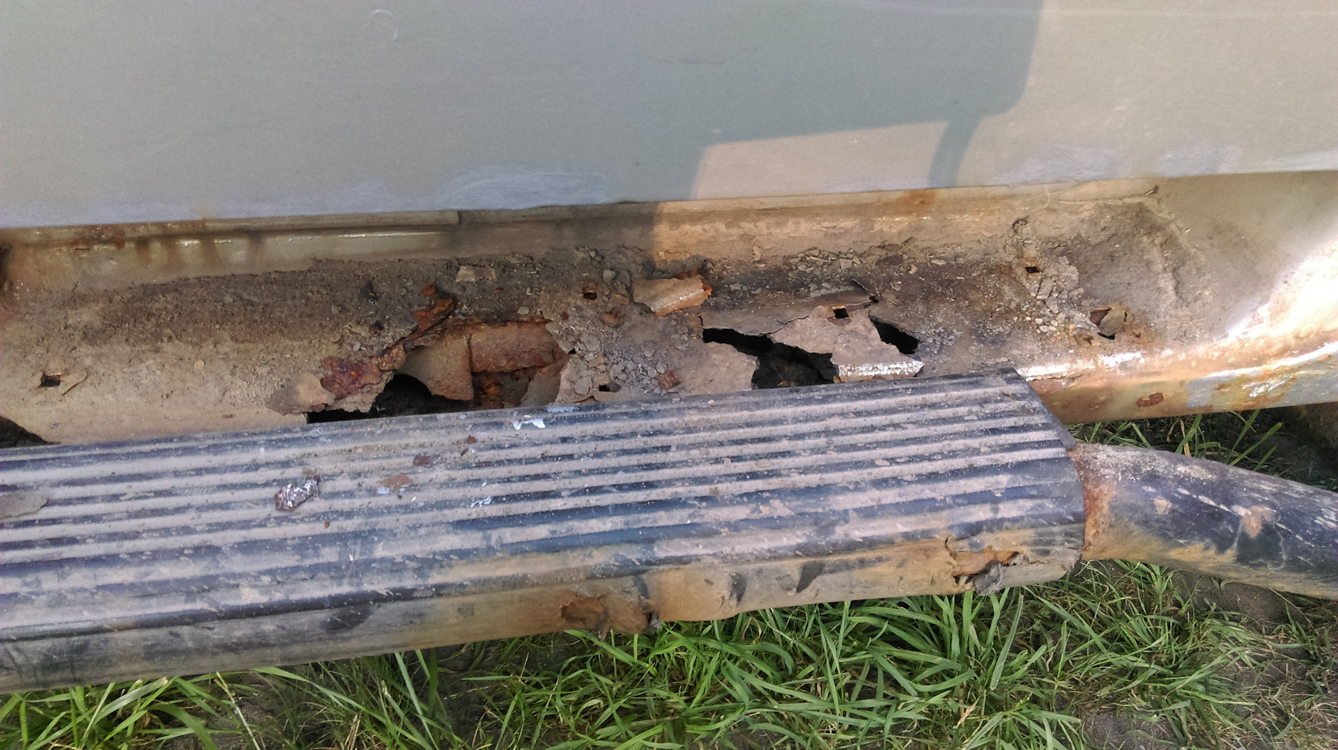

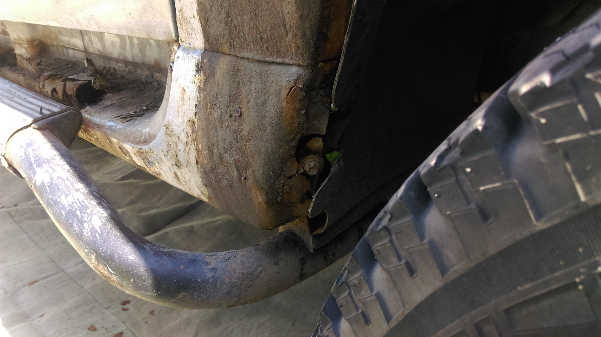

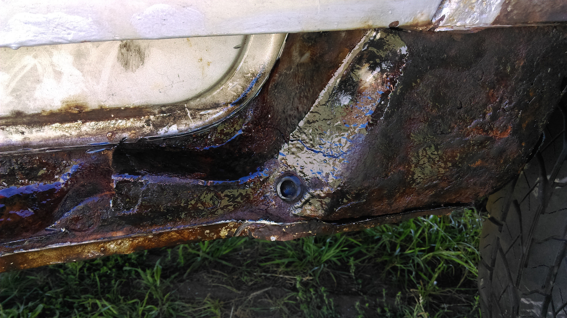

Это порог, он решил, что оправдывать название машины нужно с себя и поэтому просто сгнил.

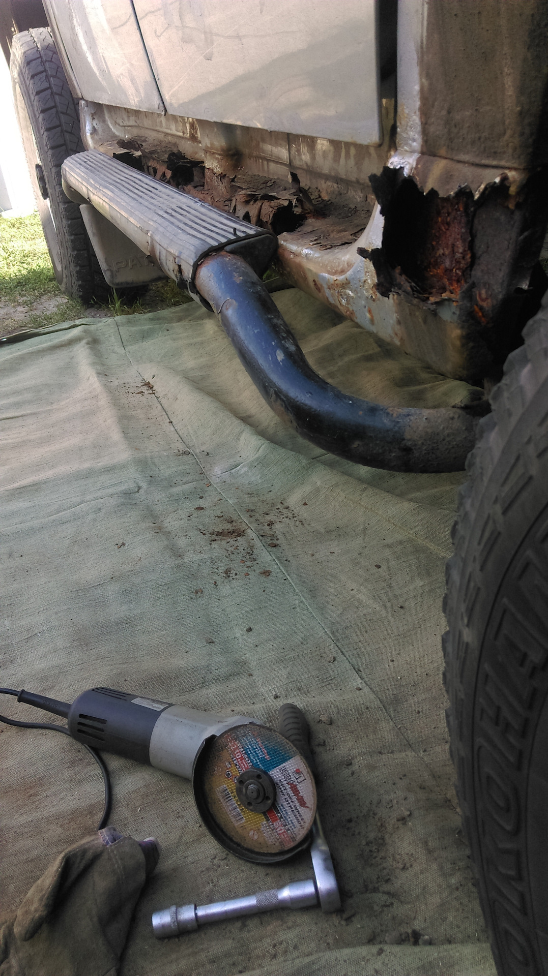

Т.к. работы оказалось гораздо больше, чем планировалось изначально, установка пластиковых порогов на время отодвигается в неопределенность, пока все это безобразие не будет оторвано, зачищено и подготовлено.

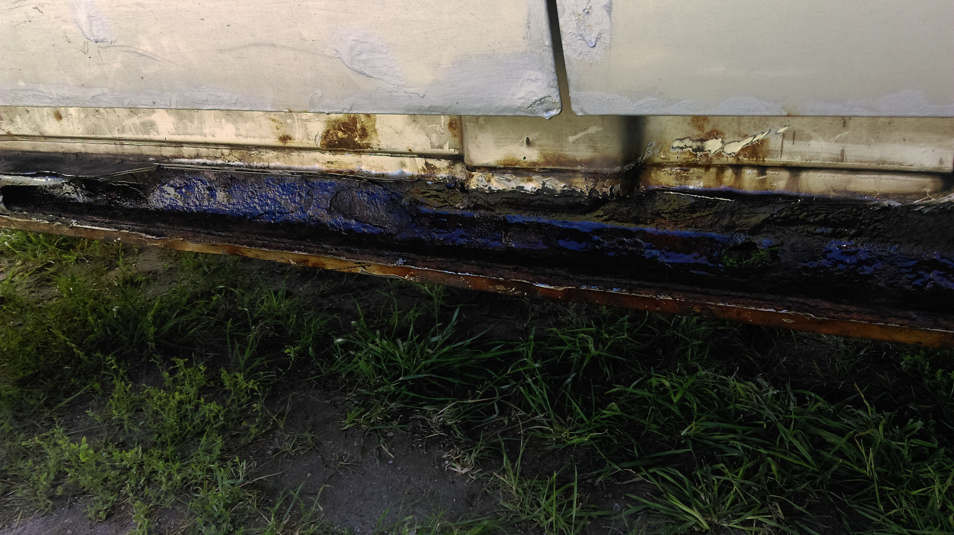

Пока же, чтобы хоть как-то не ржаветь дальше, залил все днище раст-стопом.

Профиль 60×60 или 120×60 вварил?
не, ржу срежу и стеклопласт поставлю, уже лежит
Мы 60×60 варим www.youtube.com/channel/UC6yXo0KHzSkbJ4aTiF0AQTQ

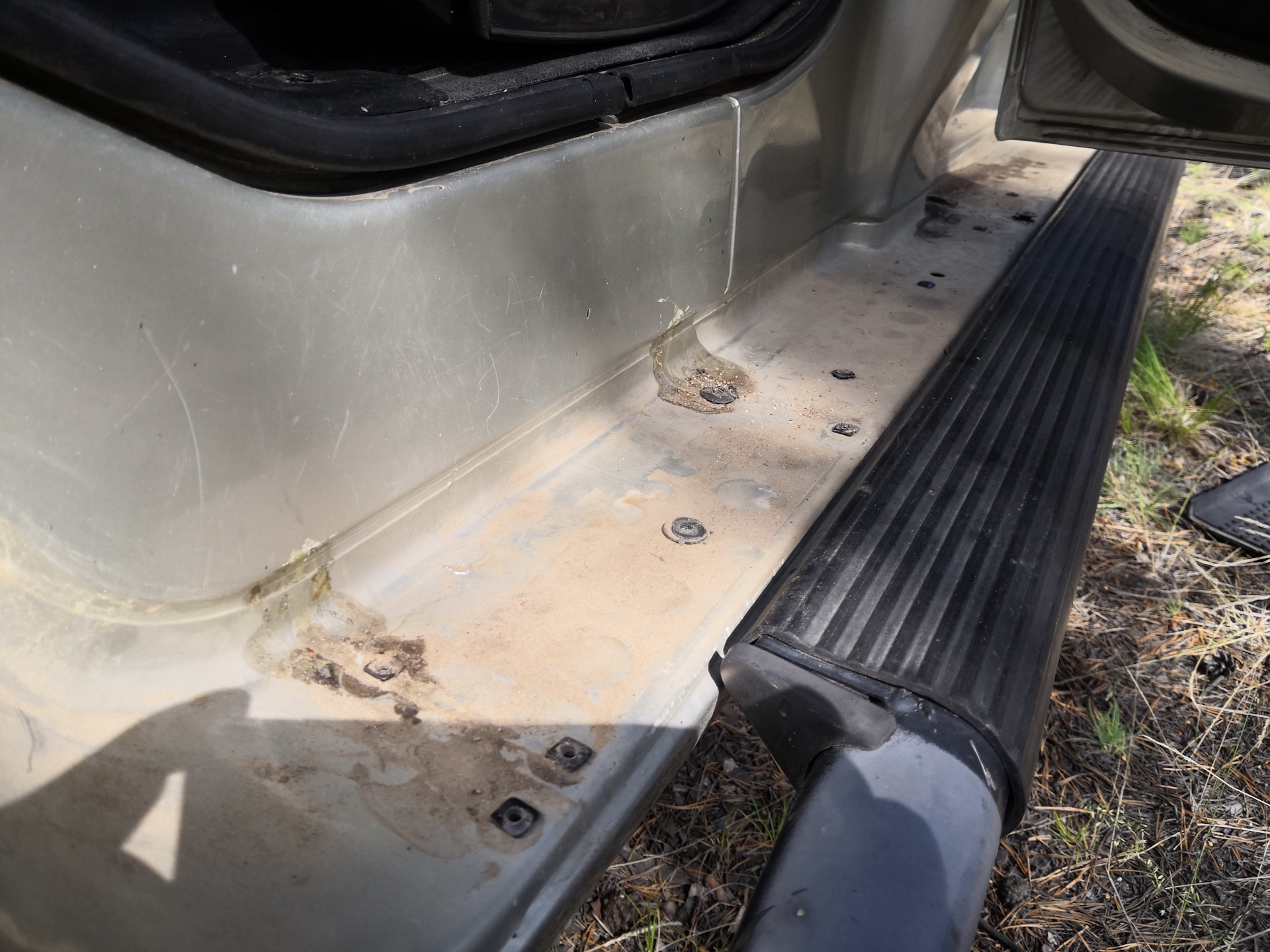

Жесть, моему уазику 5 лет, ни разу никаких обработок антикором не было с момента выхода машины за пределы автозавода, и нет даже намёка на ржавчину.
На фото пороги под резинками, впервые за 4,5 года резинки сняты.
Всё время машина хранится во дворе, эксплуатация круглогодичная.

Ну а если серьезно, если заметите трещину или забитые сливные в порогах, сразу заливайте раст-стопом, я в свое время прошляпил этот момент и теперь лишился порогов.

Бушвакеры конечно лучше родных расширителей. Я заказал взамен поломанных родных, . Но если варить пороги, то заодно и крылья можно обварить профилем.
Просто надо после каждых покатушек чистить сливные отверстия и вымывать глину из порогов. Ну и антикор для скрытых полостей обновлять по мере необходимости

дырки сверху, где крепления — не защитишься
