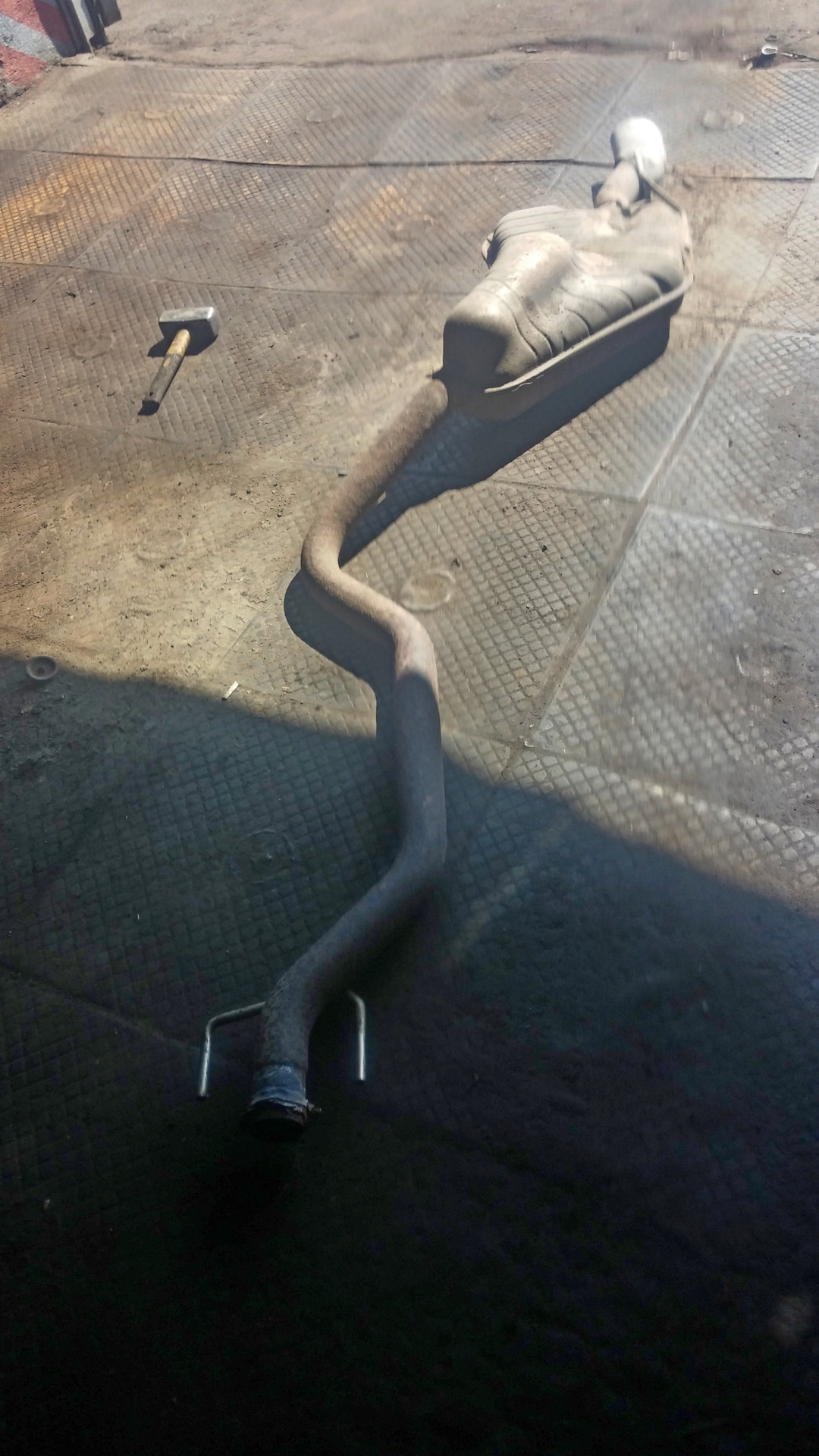

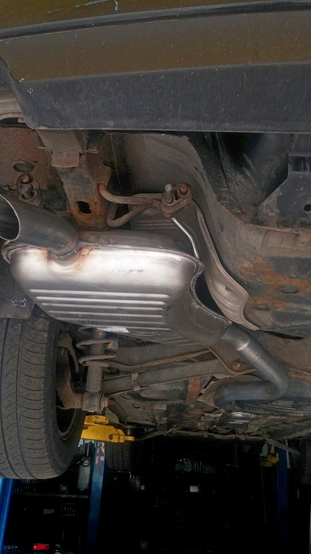

Менять-то надо было еще в прошлом году. Но ребята мне чего-то намазали. Вот почти год держалась мазюка. В отпуске стал попердывать слегонца. Мне даже немного нравилось. Но Басовитость уже переходила уровень приличия. Самостоятельная мазня дырки силиконом не спасла. Вот с отпуска первым делом рванул на Киевку 32.
Пора бы уже днищем заняться!

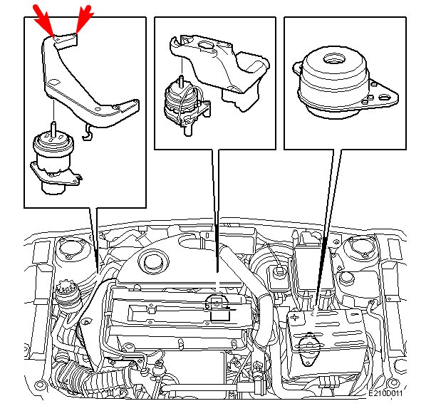

Хотел перебрать генератор. Были закуплены все комплектующие.

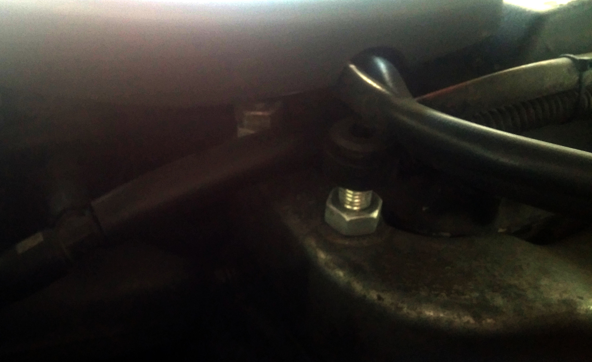

Когда поддомкрачивал двигатель, что бы снять с подушек увидел страх острашенный.
Вот там, где стрелочками показано, два болта болтались.

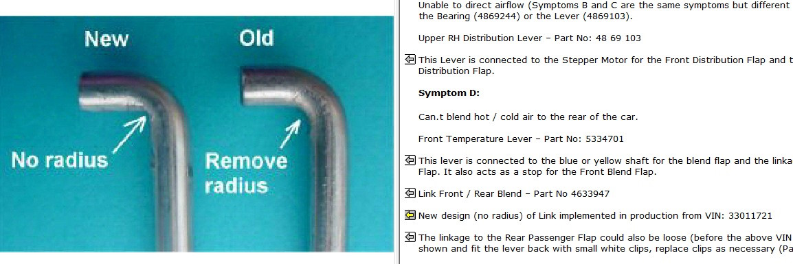

В палане у меня было поковыряться, разобраться ознакомиться с заслонками.
Чего там и как. Воздух дул вверх. И зимой морде бывало жарко, а ножки мерзли.
Ну, не я первый. Вобщем, обчитавшись, кто и как это ремонтировал, полез и я.
Ну там нормально, роста я не огромного, вполне можно работать, лежа на полу, головой около педалей.
Кресло для удобства снимал.
О чем это я? А, да! Рычаги в моей печке были все целые. Так-то.
На стороне пассажира есть тяги которые таскают шторки для смешивания и направления потока .
Вот эти то тяги и слетели.
В wis есть рекомендация по исправлению слетания.

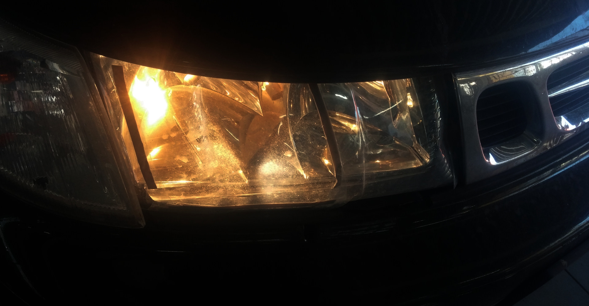

Еще как-то пролетая на бреющем по объездной мимо Коростыня, получаю каменюку в правую фару.
Минус стекло.
Во всем остальном самолетик меня не печалит.

Судя по качеству сварного шва и цене, поставили польские polmostrow.
Говорят они плохо глушат. Как звук, спортивнее стал?
Не слыхать вроде. Сейчас вентиляторы громче всех.
Ох уж эти вялые глушители. Я себе оконечную трубу переваривал с аэроглушителя.
Мне старый свисток приварили.
у меня 1 болт в том же месте был провернут, год так поездил, в итоге минус новая оригинальная подушка.
от перекоса ее просто убило
Вот и у меня чета постукивало, когда лежачих полицейских переезжал. Тыгдынь. Щас нормалек. Некрасиво только.

я себе новую ставил оригинал за 6 рублей, где то полтора года откатал на ней. когда снимал мотор обнаружил что она тупо порвалась и болталась как говно в проруби, обидно конечно ппц
хотя никаких признаков не подавала
Мне дядя Миша сказал что сойдет. Но надо будет занести эту позицию в лист ожидания.

При установке двигателя после 4го снятия вытекла подушка под бумерангом которая прожила 20 лет! И теперь проблемище, так как дорест не обычный подушки такой нигде нет, кронштейн под ней не съемный, его только отрезать от ложерона (приварен заводом) и лепить новый
А в чем там разница? Говорят можно от Шевроле Круз заколхозить
И от ауди предлагали уже все нет, в том что она особенная! Прям ваще) С первого приезда к Тимофею до сих пор ее найти не можем, я потом пост посвящу данному вопросу)
