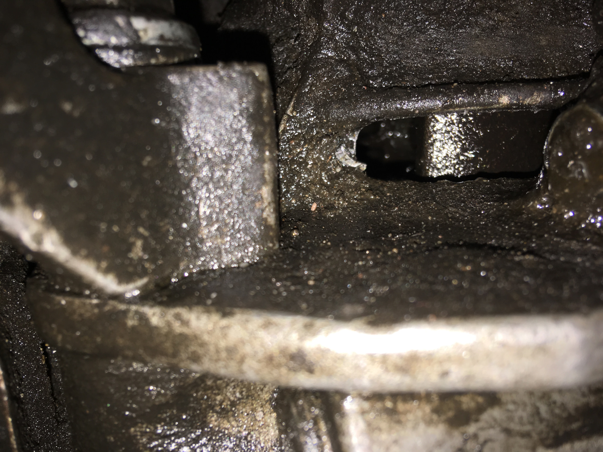

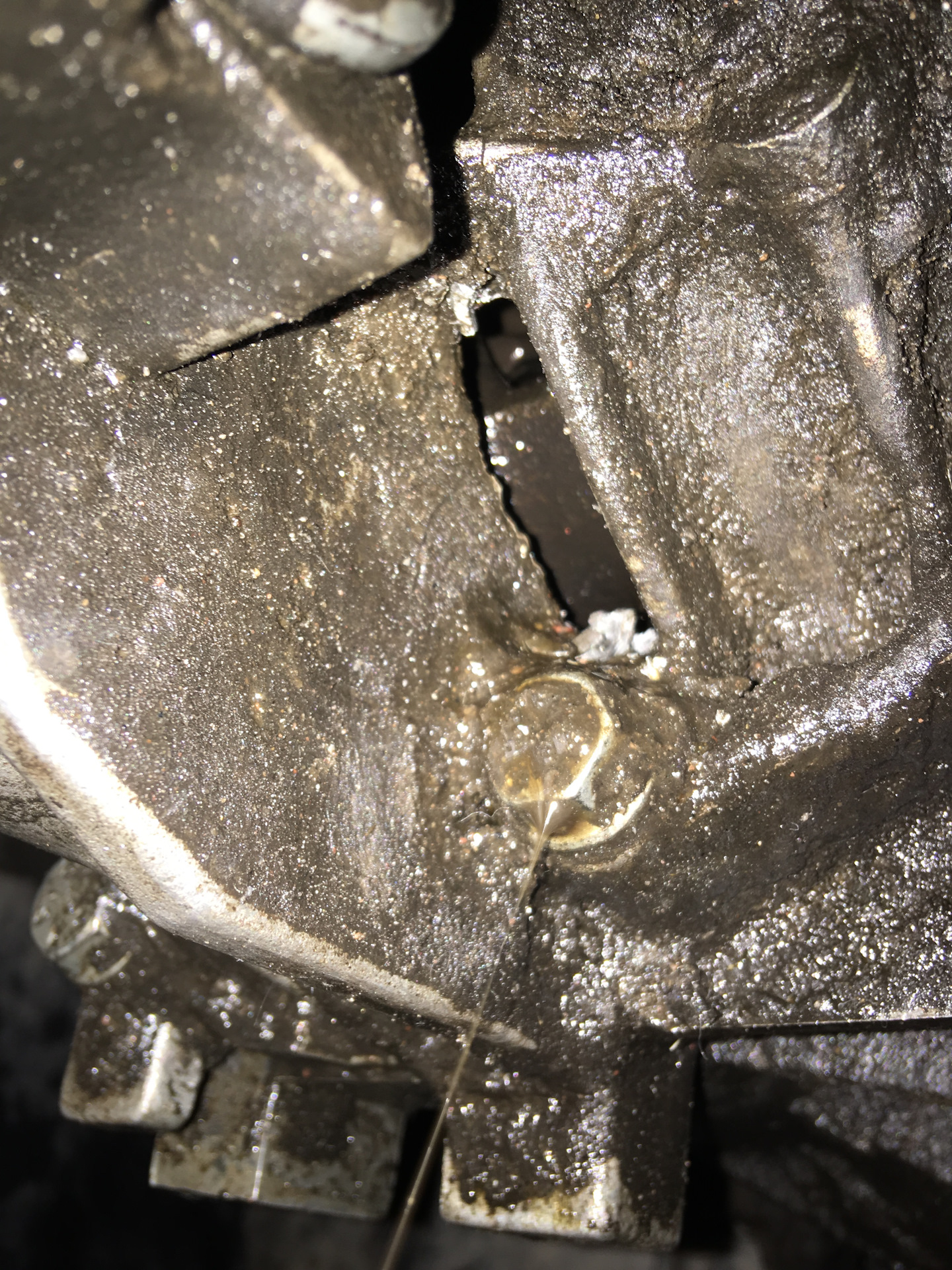

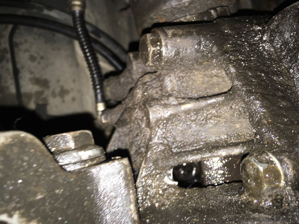

Доброго дня! В общем на днях произошла неприятность с нашей машиной. По приезду к дому из коробки передач вытекло практически все масло. А началось все со странного звука похожего на рвущейся ремень либо плеть. Ехал на третьей либо второй скорости и при выезде с разгонной полосы на главную, пришлось пару раз нажать на тормоз, дабы пропустить машину и в этом момент тот самый звук. Дальше появился стойкий запах трансмиссионного масла. Сразу возникла мысль что это у нас, но через какое то время запах почти исчез. А оказалось что все это время мы ехали с дыркой в коробке, при том что все передачи включались без проблем. По приезду домой заглянул под машину и увидел что она истекает маслом. Первая мысль — сальник порвало. Но оказалось проблема посерьезней. Вчера залез под машину и результат на фото. Как, что, почему?
На левом приводе есть люфт поперечный от коробки к колесу и обратно. Шрусы в норме, ходит привод именно внутри коробки в шлицах. Правый привод такого люфта не имеет. Такие вот дела!
Коробка скорее всего под замену. И как бы еще и привод не пришлось менять.
Еще если на фото видно, есть кусочки корпуса и стружка.

Я чего-то не догнал… Кусок корпуса картера коробки откололся?
В том и дело что не понятно — откололся он или его как то срезало. Слишком края равные. И кусочки металла внутри остались
ямы, бездорожее?
Дорога была ровной, асфальтированная. Если тока уже началось разрушение раньше
