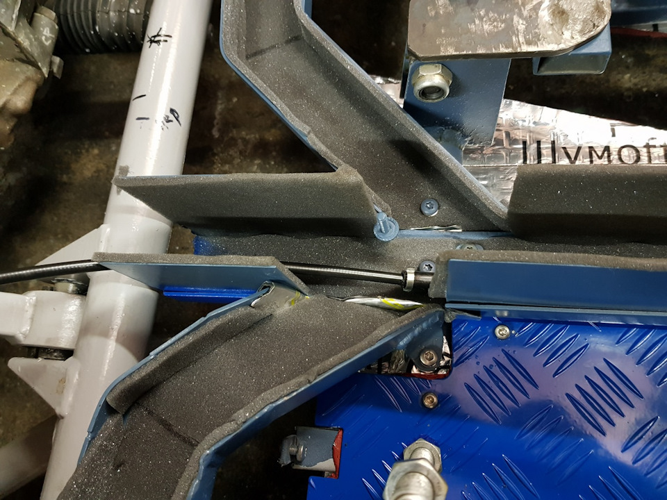

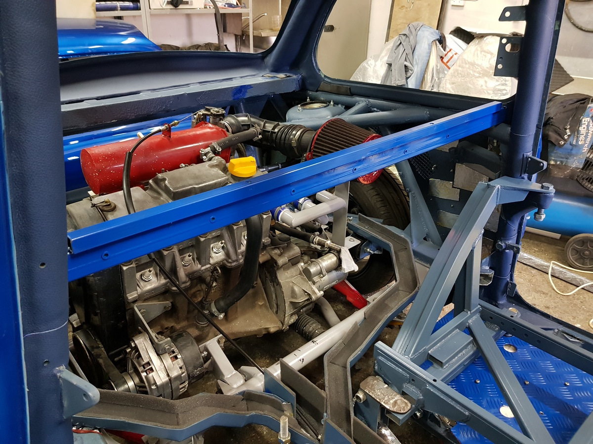

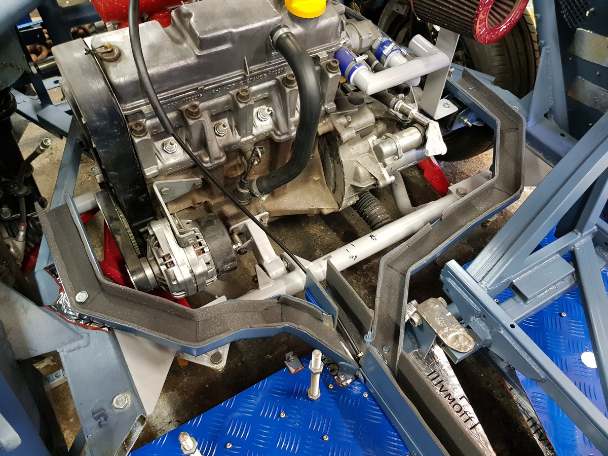

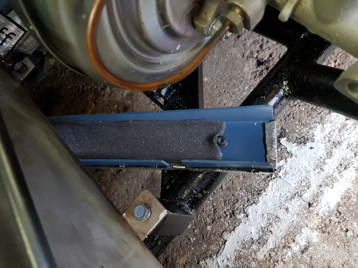

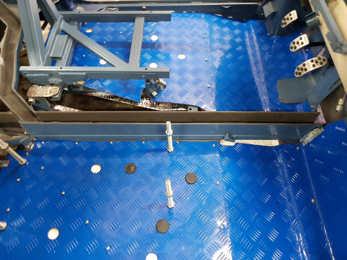

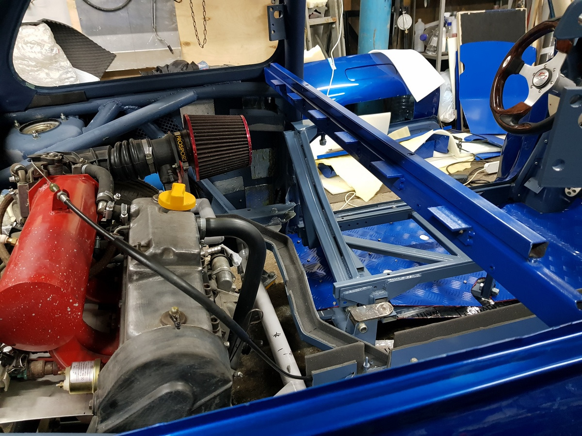

Итак, начнем. Установил тоннель (кабель-канал) для тормозной магистрали спереди, он же является трассой для задней тормозной магистрали:
Потом установил ОСНОВНОЙ центральный тоннель для всех систем: трос газа, гидравлика сцепления, магистраль печки, задняя тормозная магистраль и вся электрическая часть проводки в заднюю часть авто:

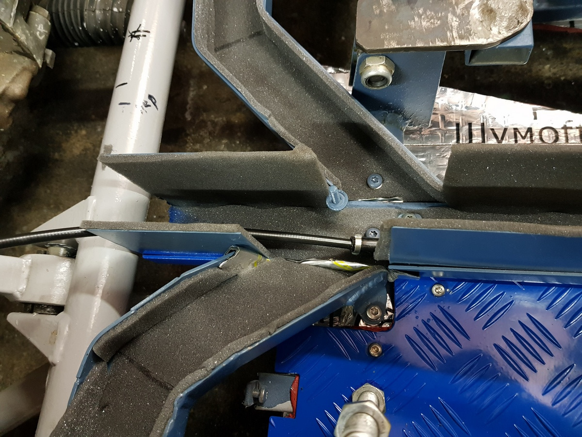

Установил разветвления кабель-канала налево-направо в задней части, посадив все на STP:
Все кабель-каналы проклеил пено-резиной от «шумоффа». Проложил и подсоединил с обоих сторон трос газа (настроил педаль газа на полный ход), его видно на фото:

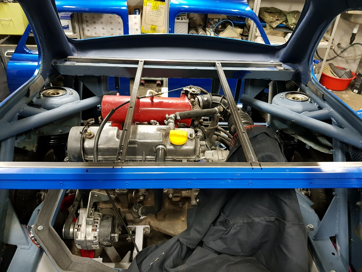

Теперь приступаю к одному из сложных этапов, изготовление каркаса для сабвуфера (шара), устанавливаю поперечную планку, к которой «привязаны» верхняя и боковая панели отсека двигателя, которые отделяют его от салона:
Вид планки с обратной стороны:

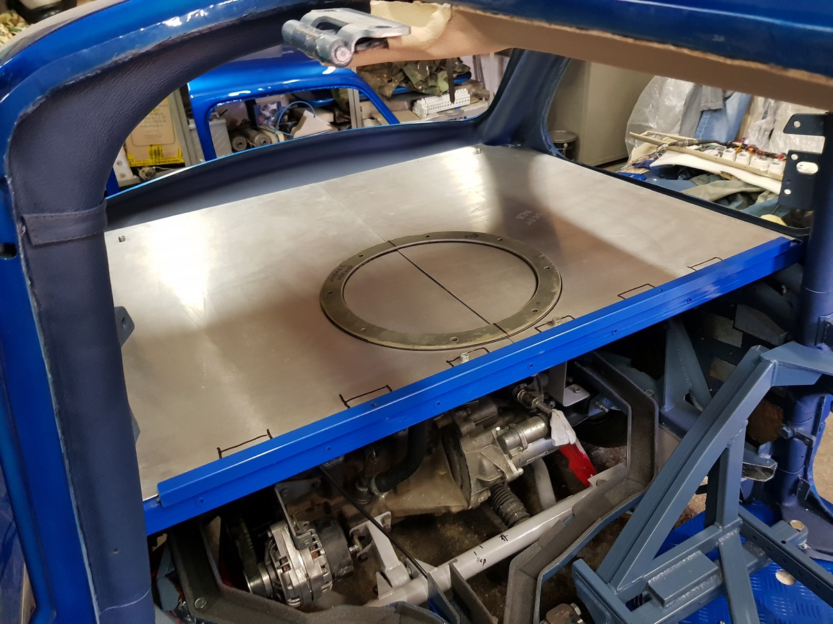

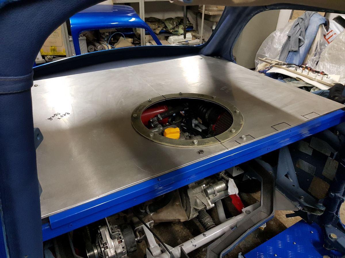

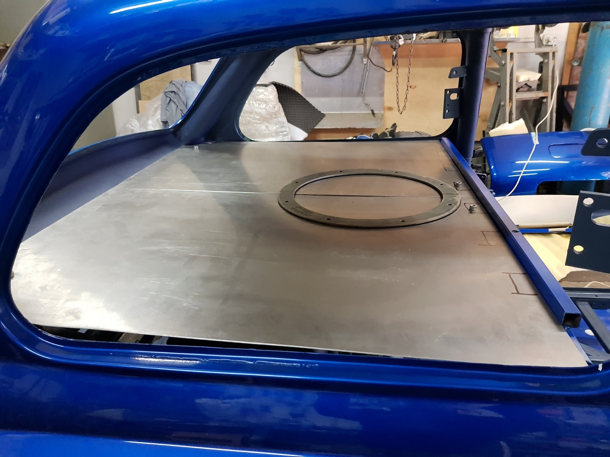

Примеряю алюминиевые листы, над которыми уже будут крепиться декоративные панели из фанеры толщиной 16мм, обтянутые кожей Николаем nick307
другое фото:

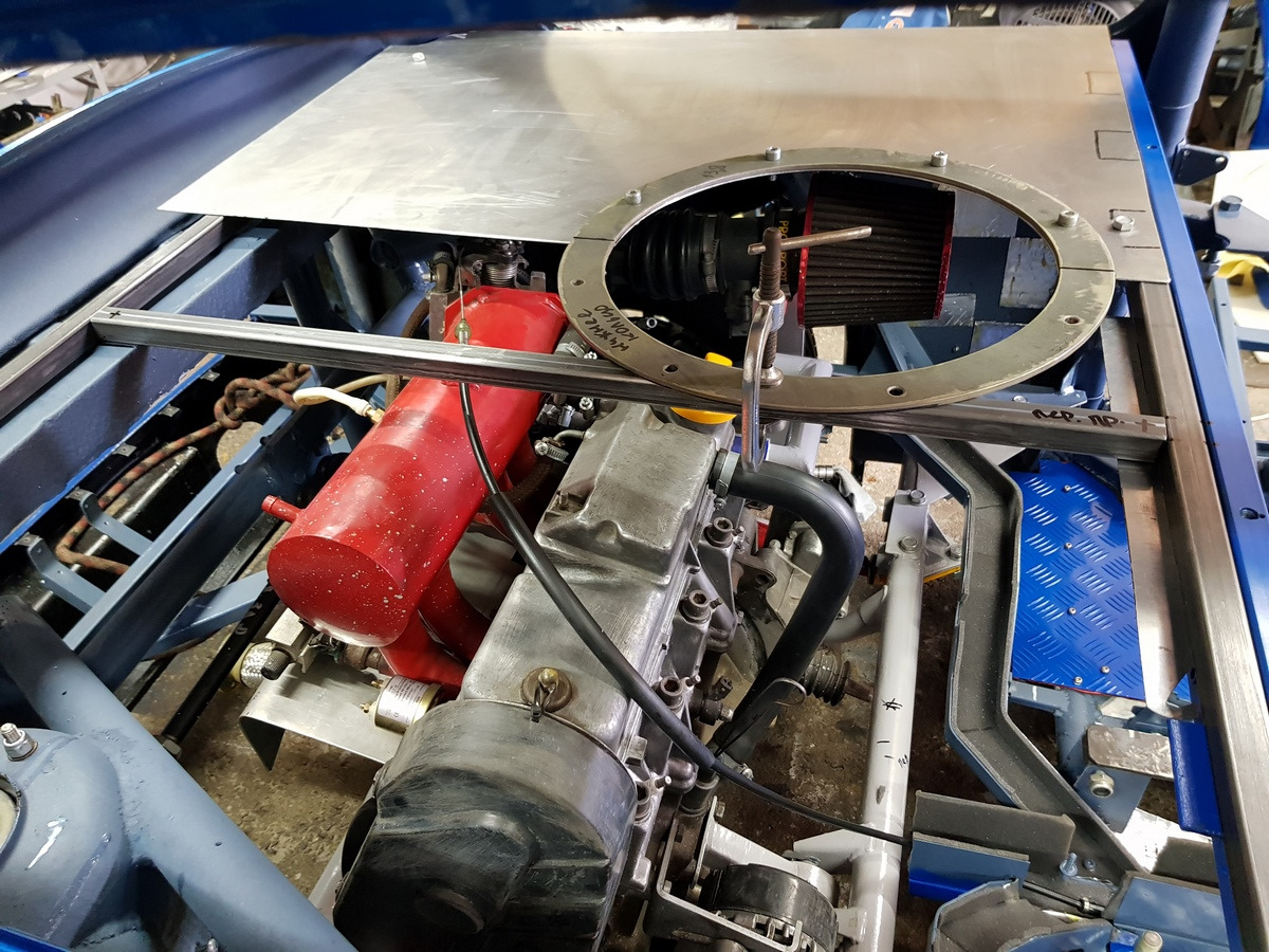

Размечаю, отрезаю 2 полукруга для кольца сабвуфера. Я конечно же хотел сдвинуть его немного назад, но мешают части двигателя, оставил зазор порядка 20мм, на случай вибрации двигателя:
другое фото:

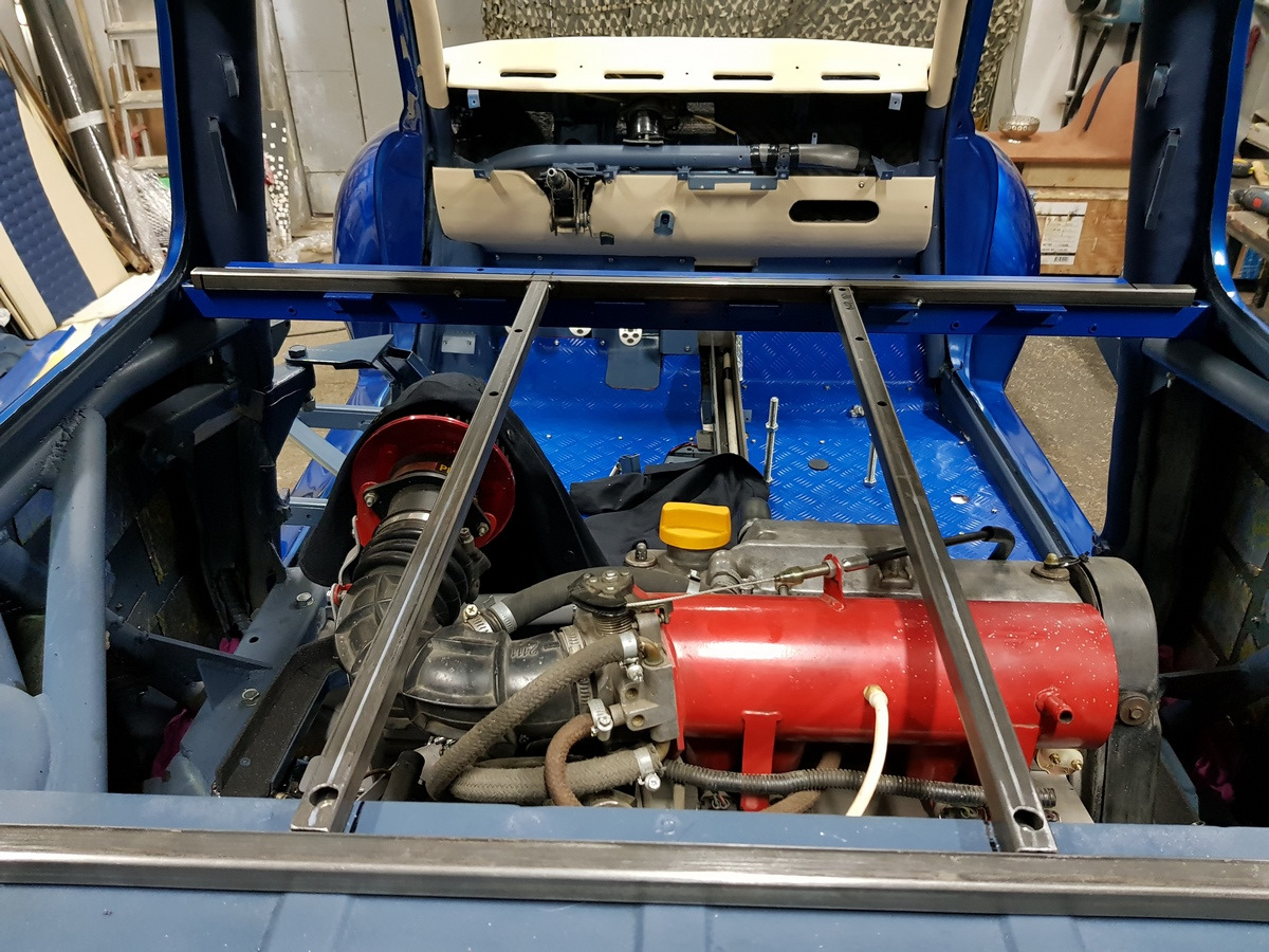

Готовлю каркас прочности для этого кольца из профиля 20х20х1,5мм (возможно завтра каркас усилю, но по первым впечатлениям его прочности вполне хватает):
Оба профиля каркаса сабвуфера правый и левый готовы:
другое фото:

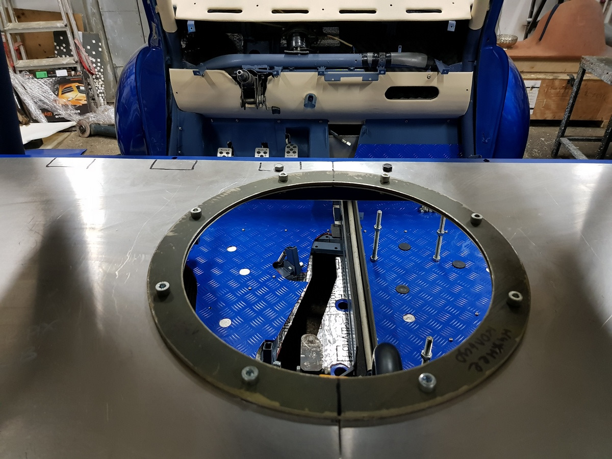

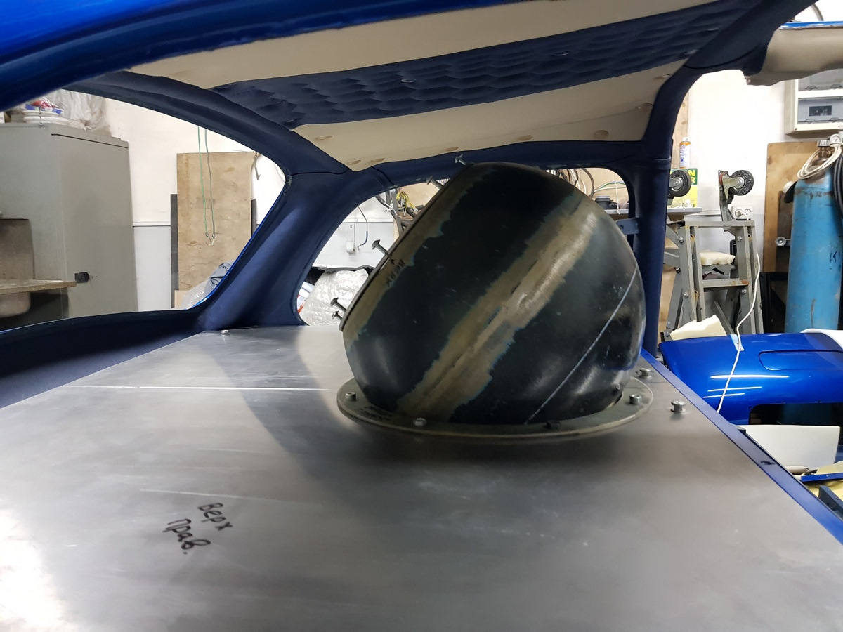

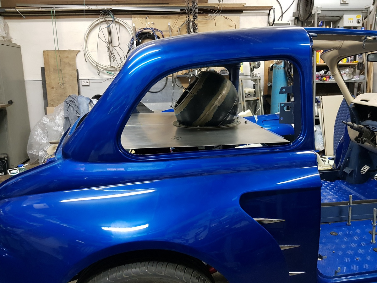

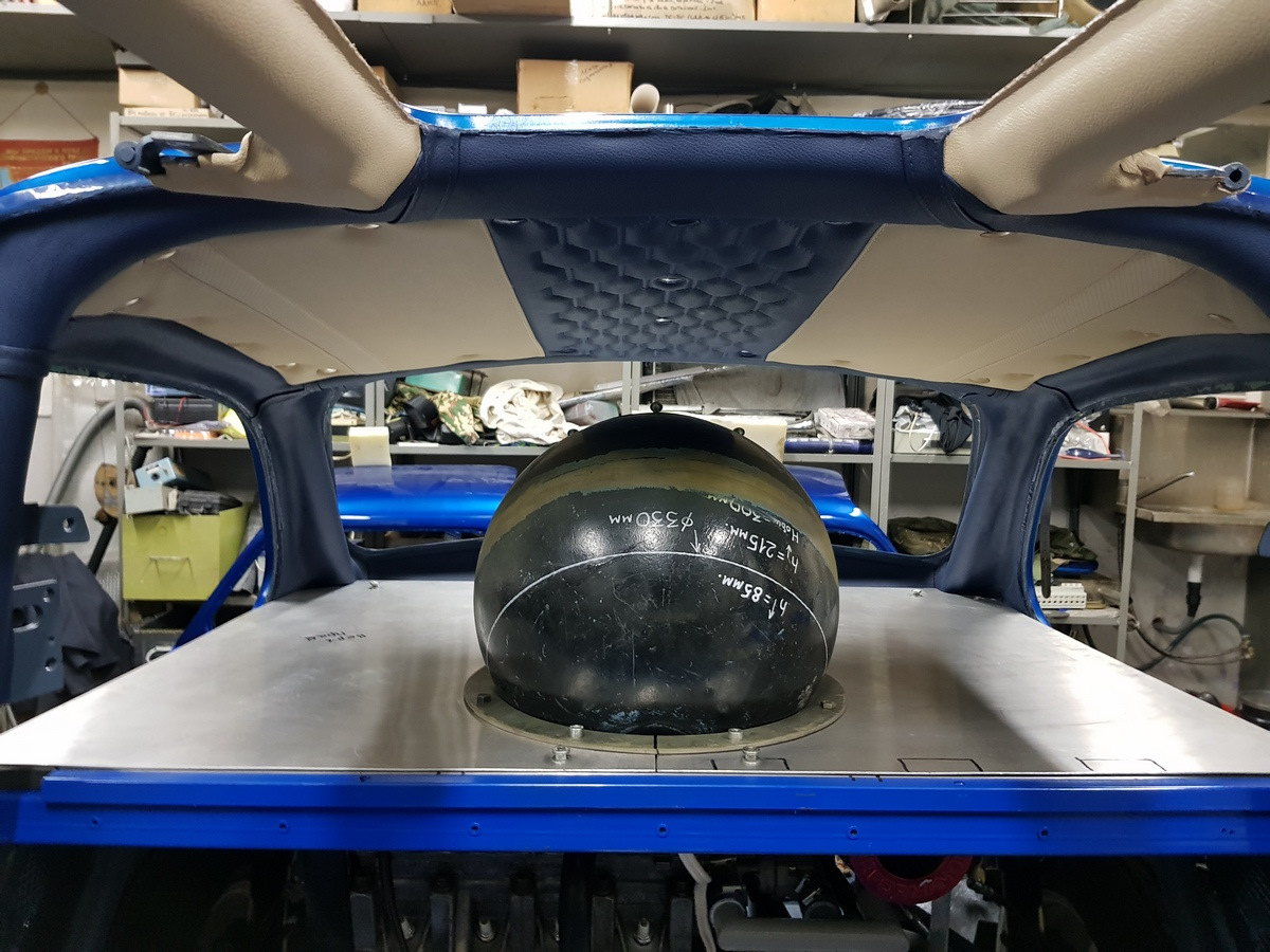

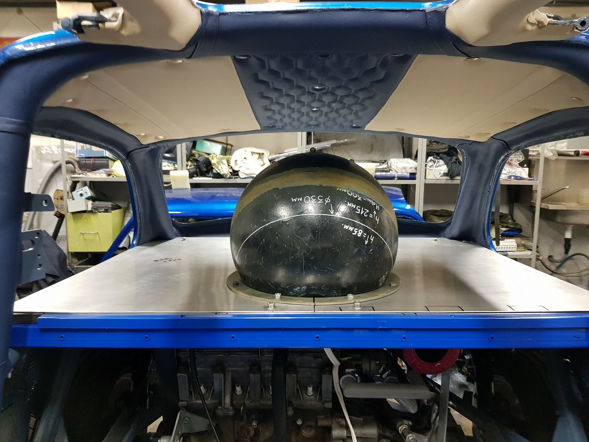

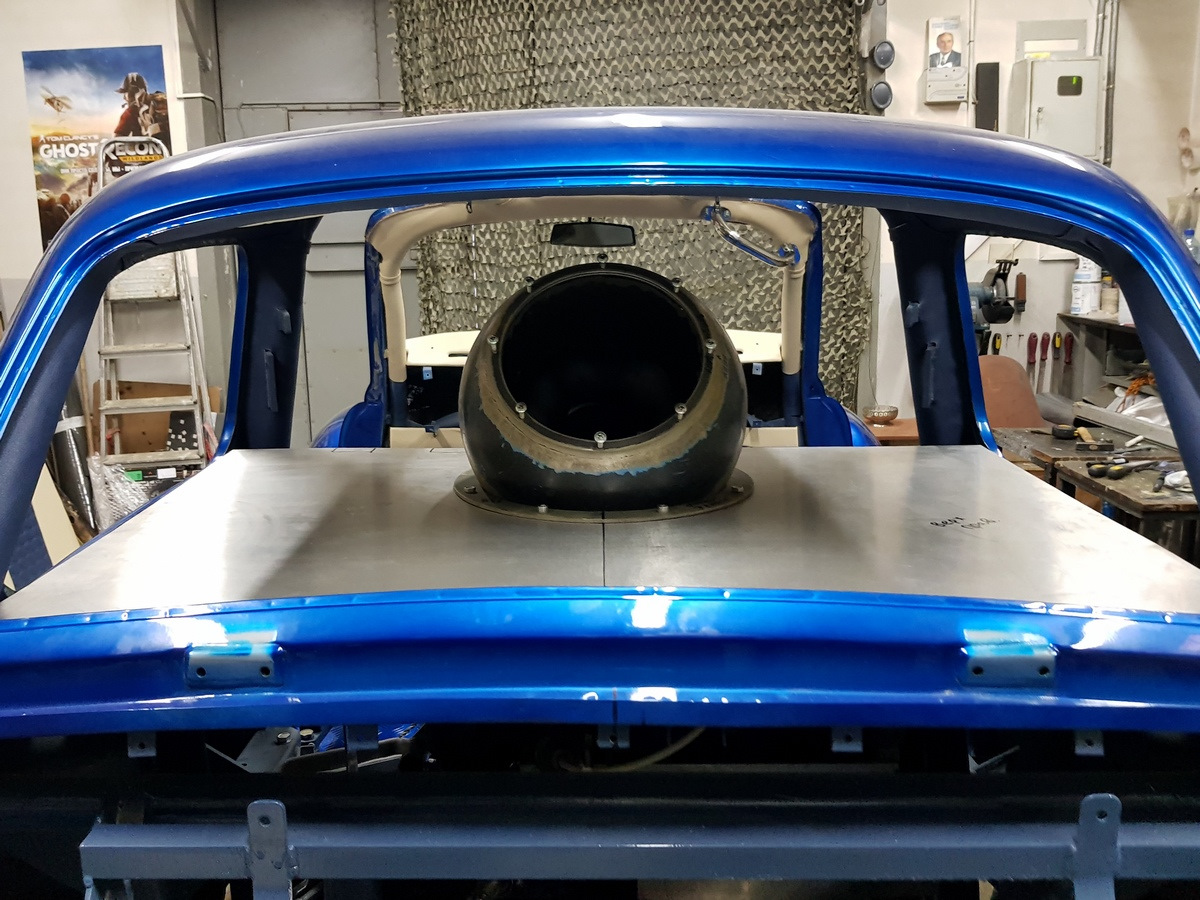

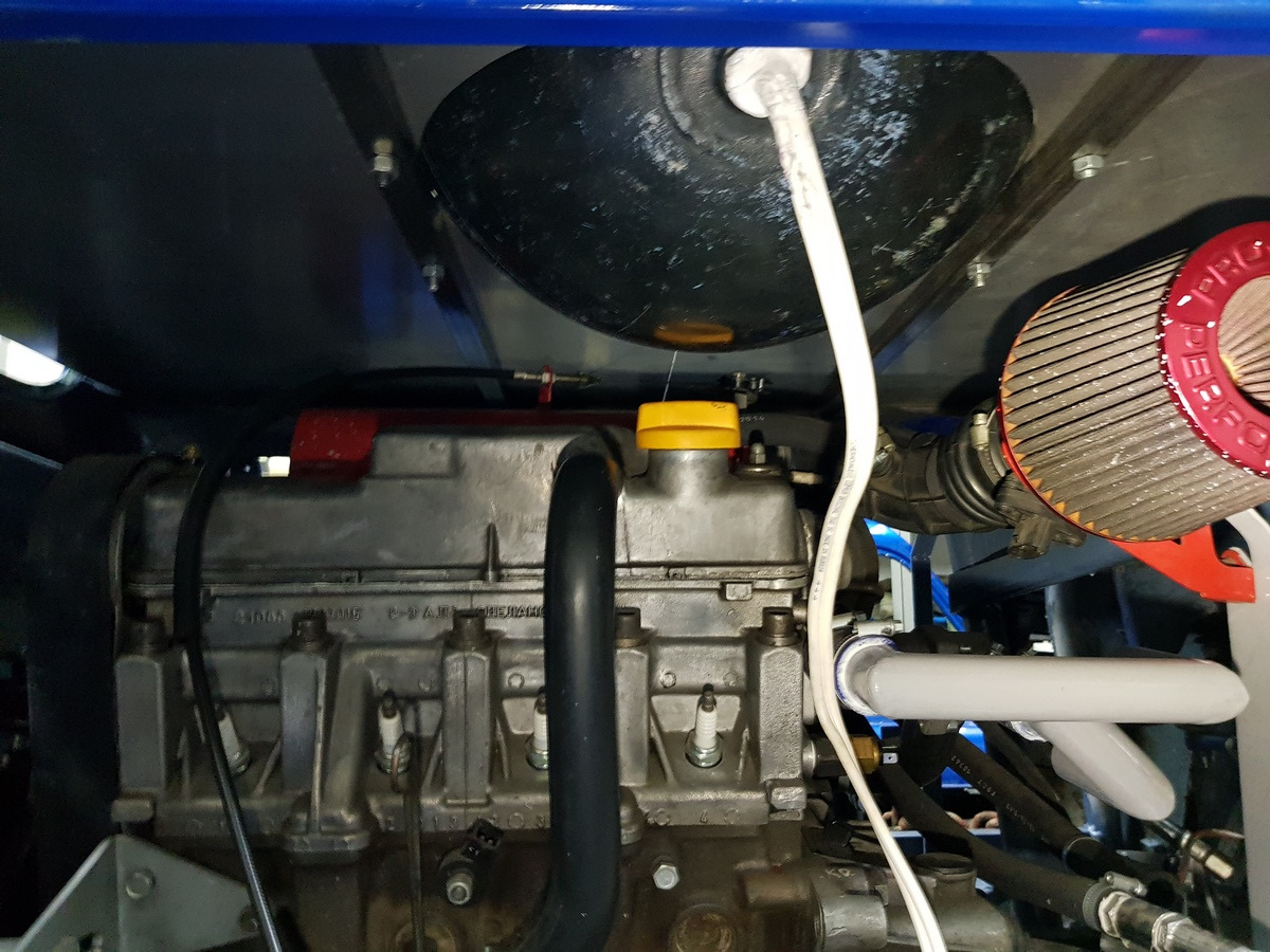

Ну и не удержался я, поставил сабвуфер почти на место (почти), почти потому, что сверху алюминиевые панели будут проклеены с верхней стороны STP-шкой, а сверху будут наложены еще декоративные кожаные накладки. С этого ракурса видно, что я увижу в зеркало заднего вида, не много, но все же что-то:
На следующем фото вид шара сабвуфера снизу, видно, что есть свободное расстояние до элементов движка. Именно поэтому я не мог сдвинуть сабвуфер немного назад, нет места!
А вот именно в таком положении, скорее всего и будет стоять сабвуфер, «дуть» в стык верхнего заднего стекла и конца задней части крыши:
следующее фото:
следующее фото:
Вид спереди, со стороны седел:
А вот те накладки Николая, которые придется завтра резать под размер окна для кольца сабвуфера:
Из положительного есть, мало, но есть. Сняв сабвуфер (отвинтив 8 болтов М8) я получаю доступ к горловине залива масла и проверки уровня масла щупом. Сделаю так, чтобы снизу выходили только шпильки с резьбой, шляпки болтов приварю снизу, крепить сабвуфер (у которого будет 2-ое посадочное кольцо, приваренное к шару) буду на шпильки, а заворачивать сверху декоративными гайками. Ничего лучшего не придумал. Может кто-то подскажет более интересное решение?!
Завтра займусь «кромсанием» декоративных панелей и завершением работы каркаса для саба. А седла и панели еще подождут!)))

Вопрос по маслу решен! Мне его подсказал Вадим. Я поставлю датчик уровня масла, точнее врежу его, как в последних версиях движков 2109, он поплавкового типа и я всегда буду знать по индикатору что уровень масла опустился. Получается по маслу у меня будет ТРОЙНОЙ контроль!)
Отличное решение! Я просто про залив масла…что-б саб каждый раз не откручивать.
Возможно над крышкой залива масла сделаю дополнительное технологическое отверстие в декоративной панеле.
Ну как вариант)
Можно лючок сделать в вертикальной панеле, та что за откидывающимся седлом водителя, его (лючок) и видно не будет.
Не совсем. При откинутом сидении, через лючок, дотянуться канистрой до залива?..
Естественно не канистрой а через систему шлангов!) как на вашем фото.

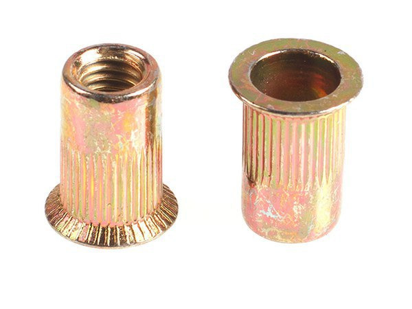

Поставь резьбовые заклепки и в них саб вкручивай болтами под врутренний шестигранник.
Думал про этот вариант, у меня есть заклепки М8, но их может провернуть при частом использовании. Скорее всего вварю удлиненные втулки М8.
С другой стороны думаю на шпильки будет удобней ставить саб. Только гайки нвдо найти красивые)
Гайки уже есть — глухие, из нержавейки, с полушаром наверху!

поумничаю) вроде сабвуфер в салон направить полезно для звука)
Поумничаете, а для звука саба лучше большая длина. Конструкция крепления саба подразумевает вращение его в 8-ми положениях вокруг оси. Так что развернуть его вперед дело 5 минут!
аа) я думал он закреплен в одном положении) тогда наверное подстроится по ходу дела) зря умничал пардон)
Выберу оптимальное положение по тестам, там и оставлю, может в салон эффективней будет, не знаю!)

Крайне неудачное расположение звукового яйца, загораживающего задний обзор, может сыграть с Вами злую шутку на дороге. Имхо.
Задний обзор больше закроют седла, может быть я их завтра временно поставлю. А зазор сверху даст представление о ситуации на дороге.
Возможно, стоило разместить яйцо справа или слева, разместив его значительно ниже и позади двигателя, чуть под углом в сторону заднего ветровика? Ведь физика звука такова, что предполагает его отражение))? Места там вроде достаточно.
Не могу я отодвинуть яйцо назад, места нет! А вправо-влево ничего не даст, седла перекроют его все равно. Так что решил поставить симметрично по центру.

Смысл щупа уровня масла, в ежедневной проверке масла, тем более мотор ВАЗа. А ежедневно, раз в неделю или месяц откручивать, а затем закручивать 8 болтов вряд ли будет время и желание. Поэтому следует попробовать предусмотреть возможность проверки уровня масла без разбора такой мощной конструкции.
Для этого 2 прибора по маслу есть. Из приктики масло смотрю не чаще раз в месяц.
