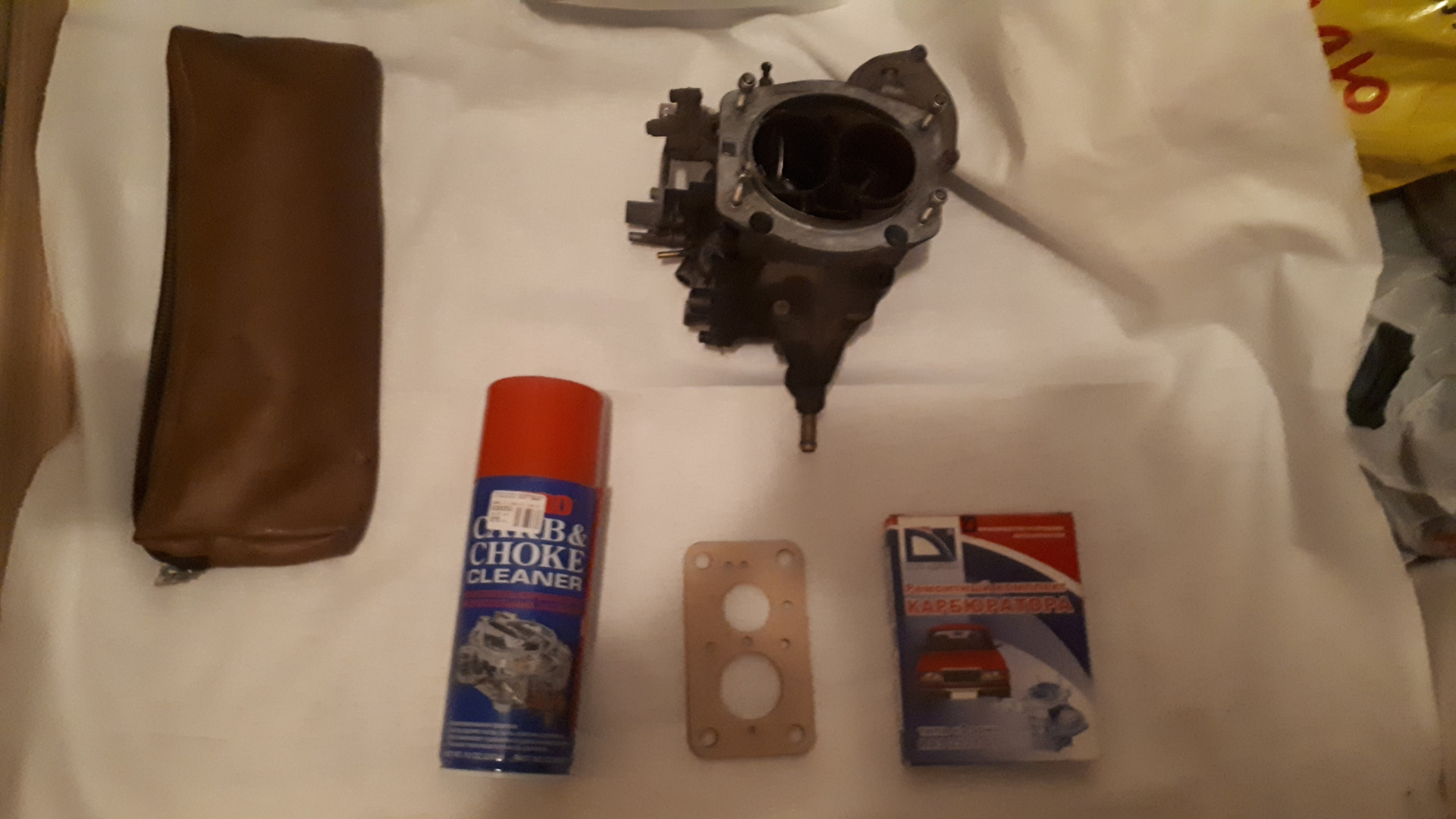

Наконец-то дошли руки до чистки и замены расходников карбюратора Озон на жиге.
В магазине сказали, что на данный карбюратор подходит универсальный ремкомплект, фото которого ниже.
Забегая вперед, скажу, что обязательно проверяйте в магазине комплектацию с той, что 1) требуется вам, 2) реальной в коробке и 3) перечисленной на обороте.
В моем ремкомплекте, например, не оказалось одного топливного жиклера, ни одной возвратной пружины и еще всякой мелочи, хотя она указана на обороте, пусть и с пометкой "Комплектация может незначительно изменятся".

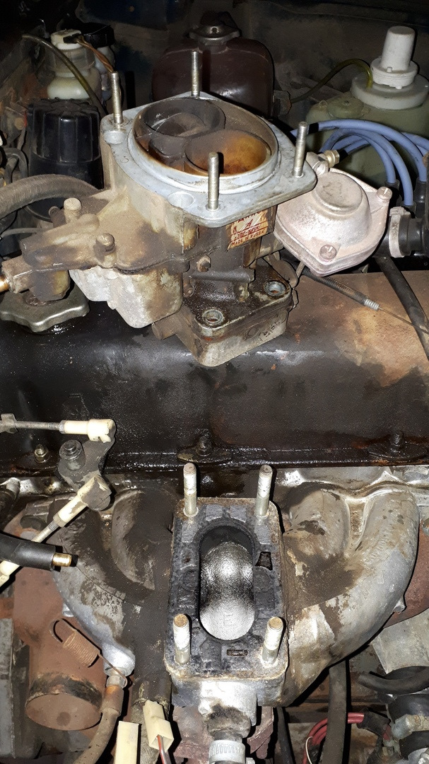

Вот так выглядел карбюратор, только что снятый с мотора.
Снималось все легко, по инструкции, так что не будем останавливаться.
Стартер-пак максимально стандарнтый: набор классических инструментов, ремкомплект и очиститель карбюратора. Взял ABRO. Вроде и не ноунейм, но и не Hi-gear, на который просто жалко денег)

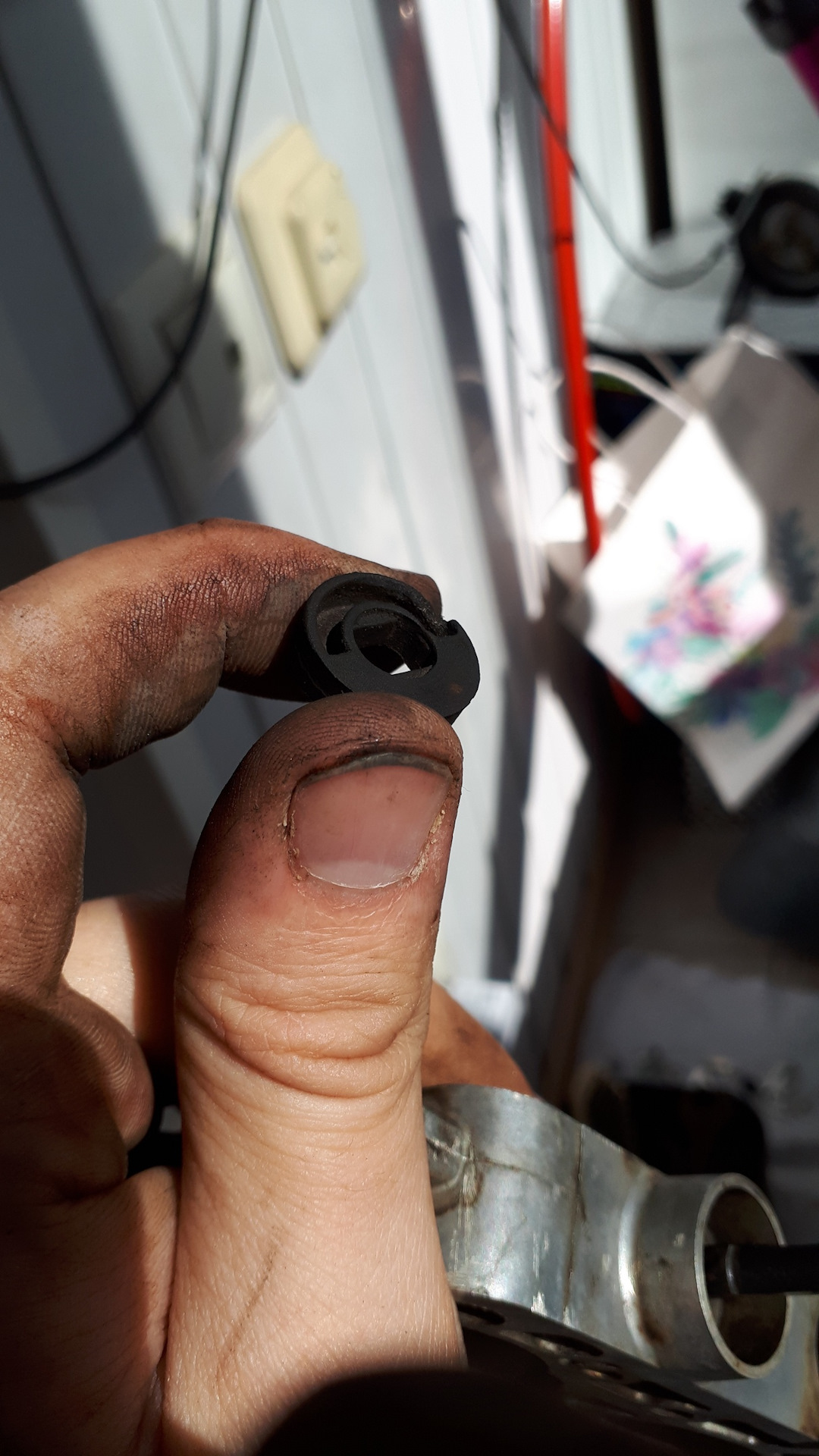

Единственное, что смутило в процессе сборки (кроме недостающих запчастей в ремкомплекте) — это странная выемка в золотнике дроссельной заслонки. Такое чувство, что он появился не по своей воле, но так как уже пора была ехать, я собрал вместе с ним.

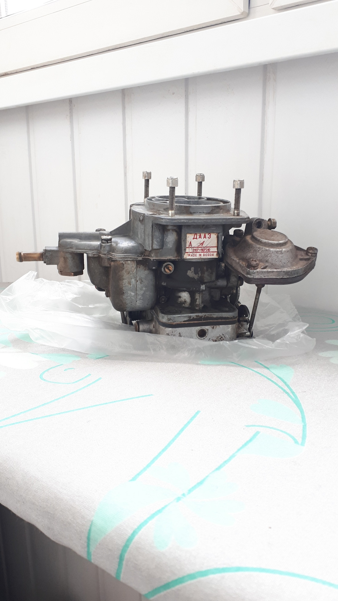

Собранный карб получился вот таким.
