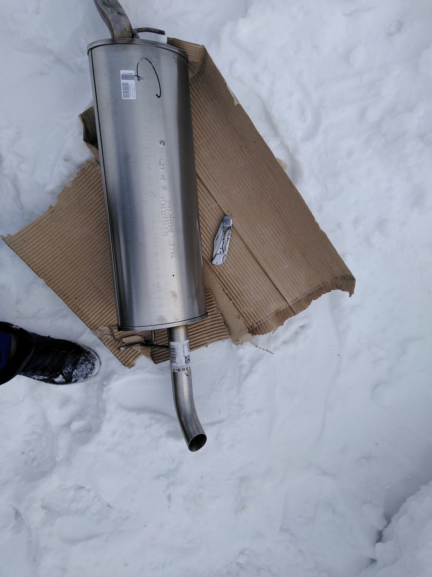

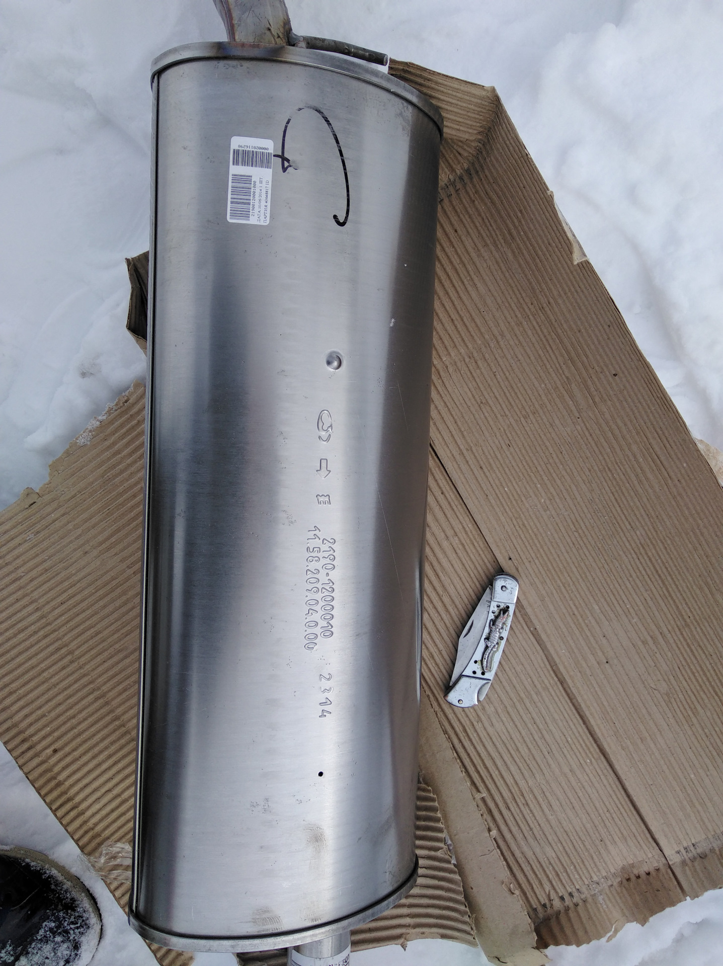

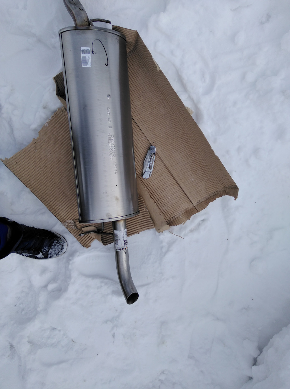

В зимний период времени при малых оборотах двигателя в задней части авто. было легкое дребезжание. Ну думаю видимо глушитель подустал. Решил его заменить и удивился ценнику задней банки . Сперва подкрались мысли купить банку фирмы стт, но обдумав всё ( так как больше склоняюсь к тишине ) заказал на емексе за 2970 р. нержавейка.

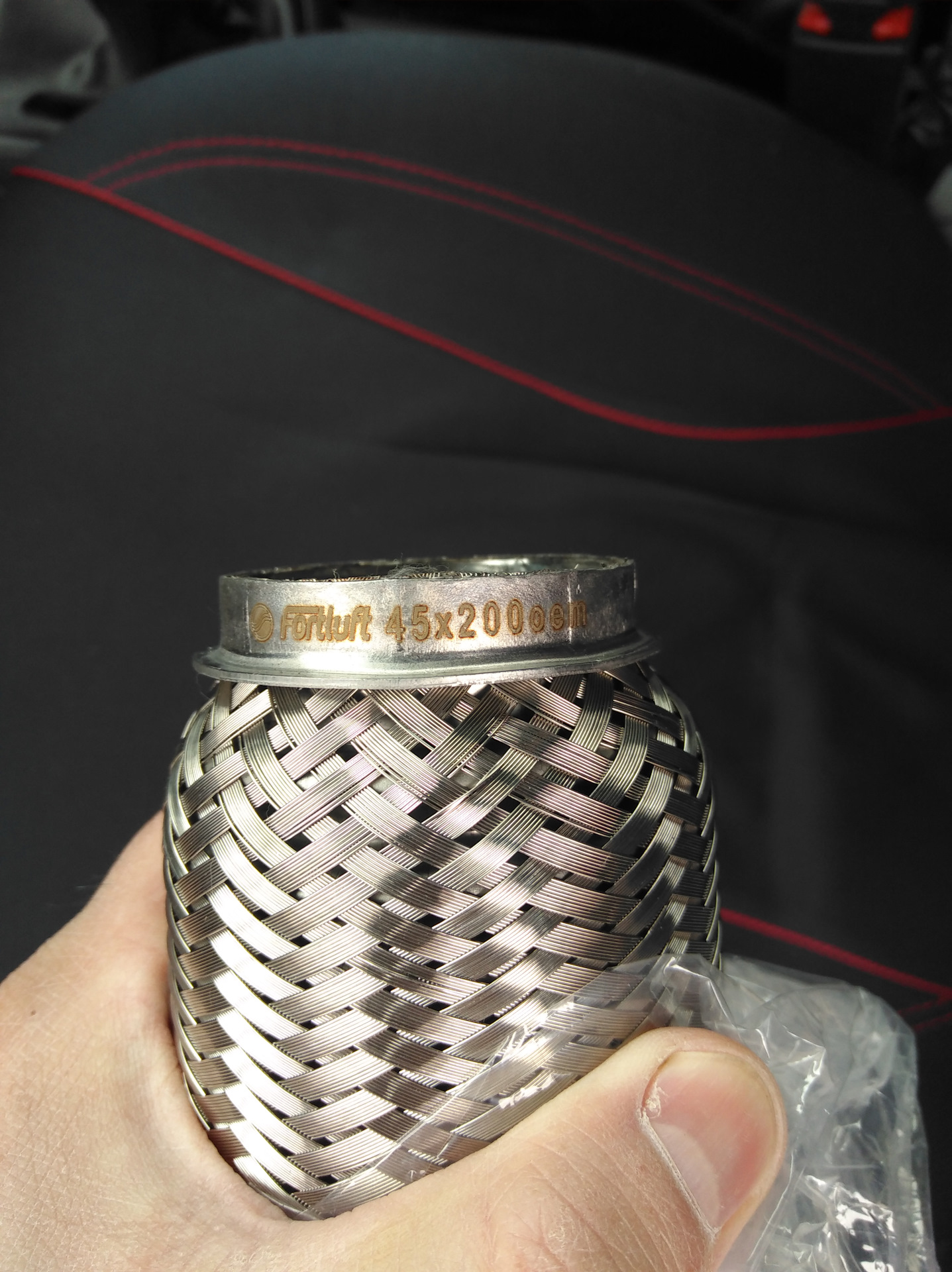

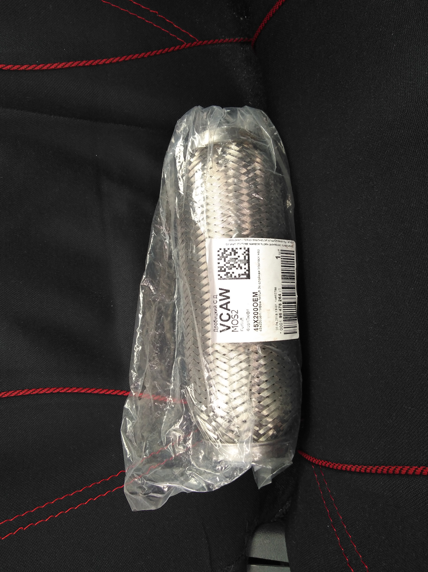

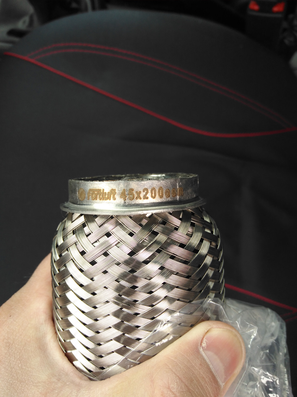

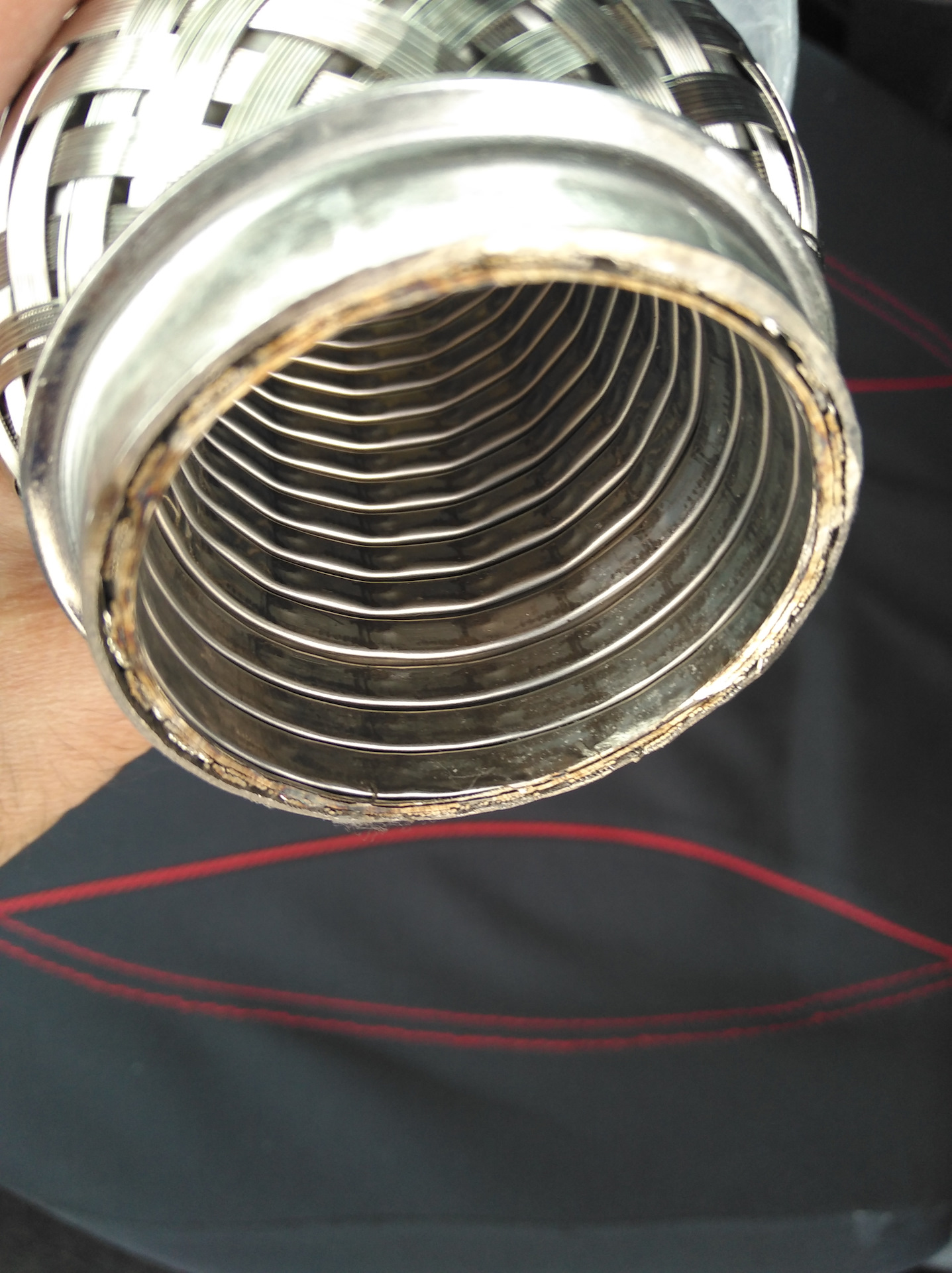

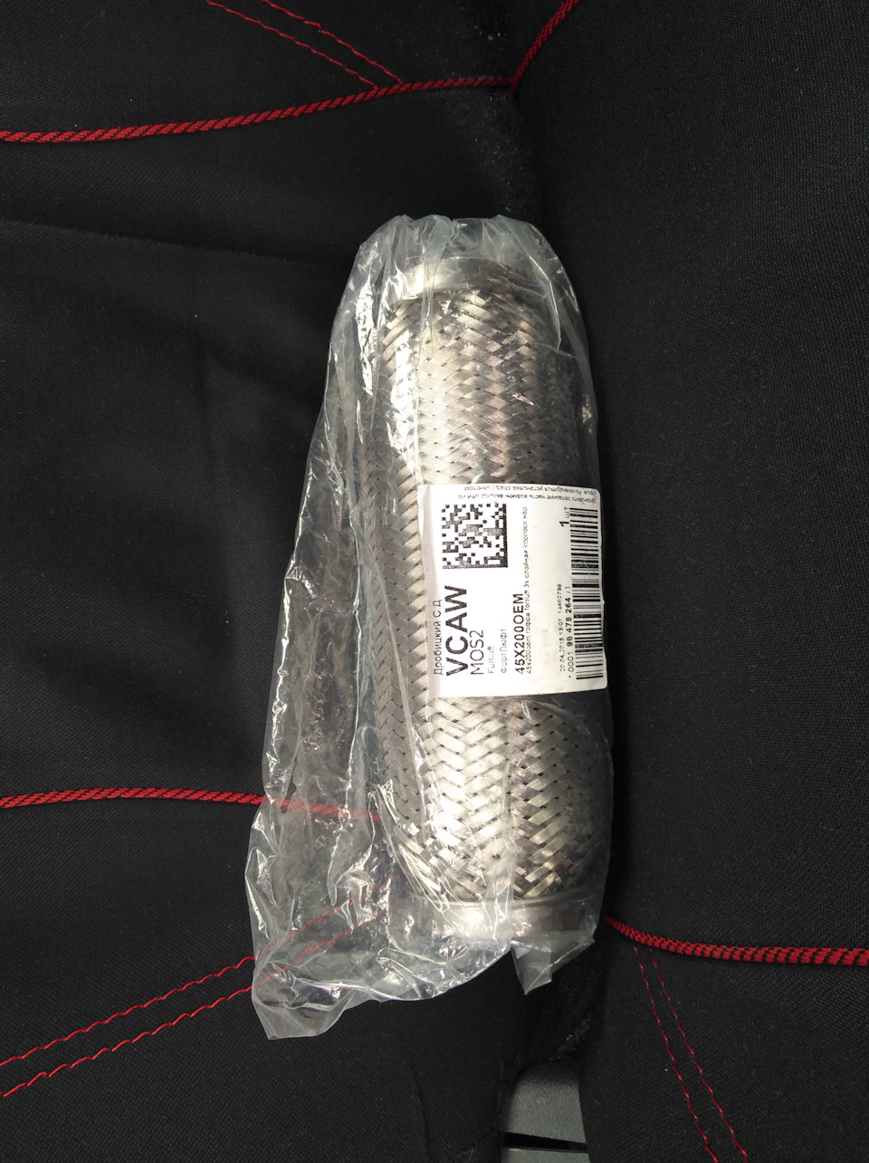

Установив глушитель, результата не кого не было. Расстроился конечно 2970 р. в никуда. Начал естественно изучать инет. что пишут люди. Все грешат на гофру, сразу было решено заказать её. Проблему нужно решить, устранить.

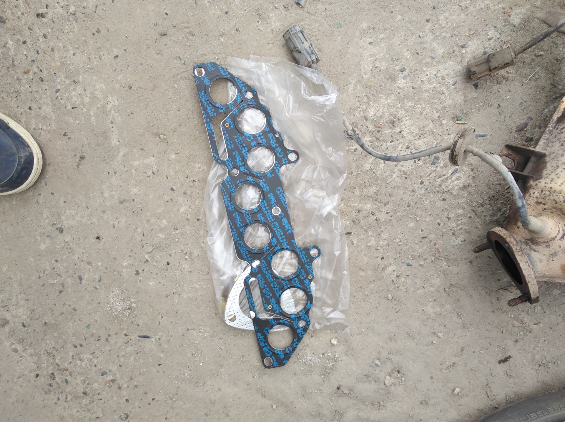

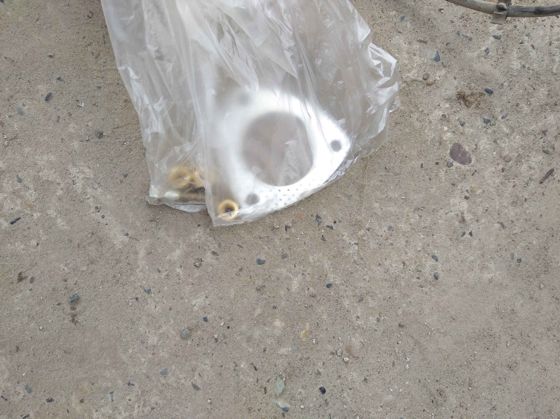

Но при откручиваний столкнулся с проблемой, все гайки оочень сильно прикипели. 2 гайки с трудом и матом открутил а на последней сломал шпильку. Высверлить было неудобно на месте. Пришлось снимать катализатор и соответственно доп.расходы на прокладку.
За сварку отдал 500 р. Знакомый варил, не хотел брать деньги. Но каждый труд должен оплачиваться ( я так думаю ).

Тоже одну шпильку сломал, делать не стал, на двух не сифонит
Я чё то побоялся, вдруг начнёт сифонить.
У меня утром на холодную тоже бывает дребезжание будто глушак прогорел. Оказалось что это нормально. После прогрева звук уходил
У меня никуда не уходил звук.
