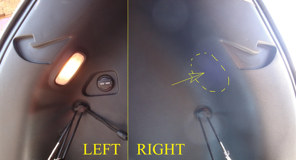

Речь шла об установке второго плафона и замене штатного, захотелось так же :)

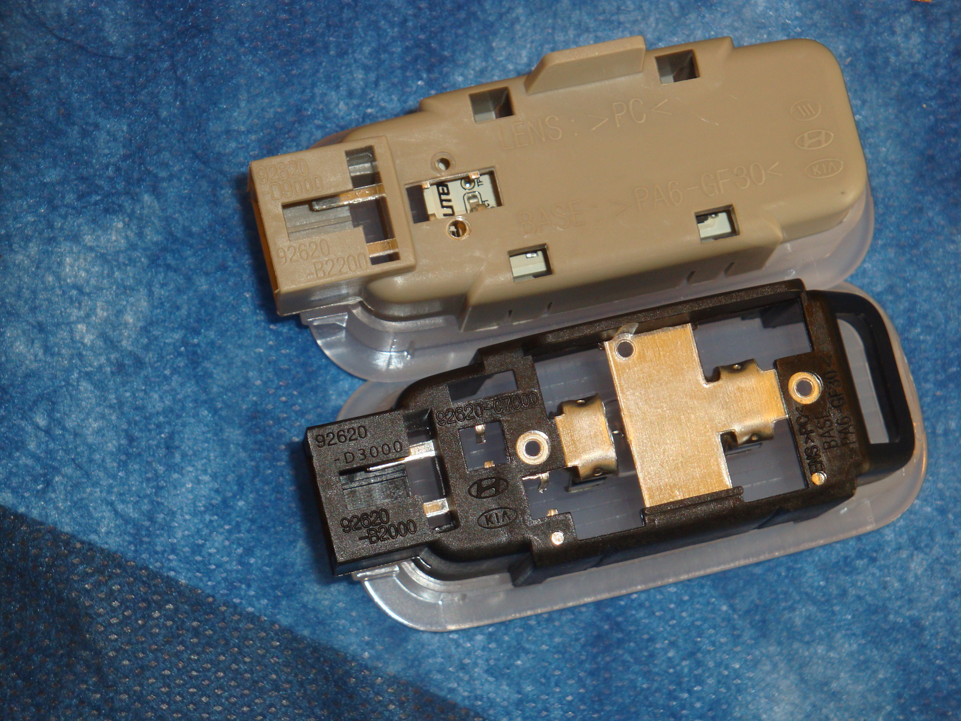

Штатный плафон багажника: (92620-D3000) — в автодоке отсутствует, на нём есть второй номер: (92620-B2000) — 943р, дорого…

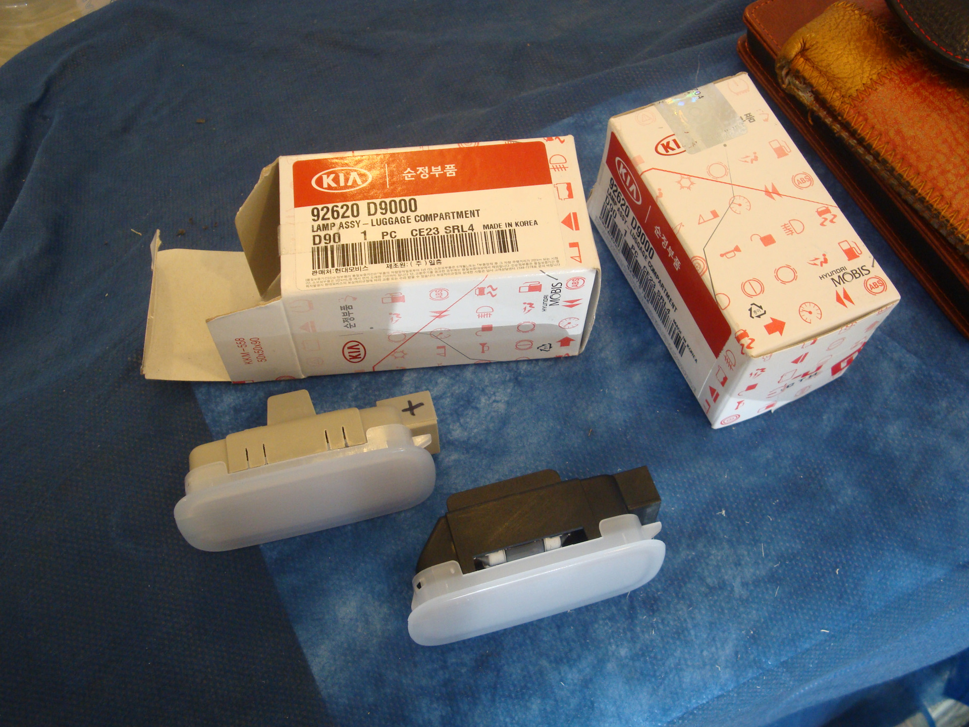

Товарищи из вышеприведённых постов применяли плафоны от KIA Sportage 4: Фонарь освещения багажника HYUNDAI/KIA (92620-D9000) СВЕТОДИОДНЫЙ — 518р *2=1036р — их и приобрёл! * на нём есть второй номер: (92620-B2200) — 2172р, ацкий ахтунг!

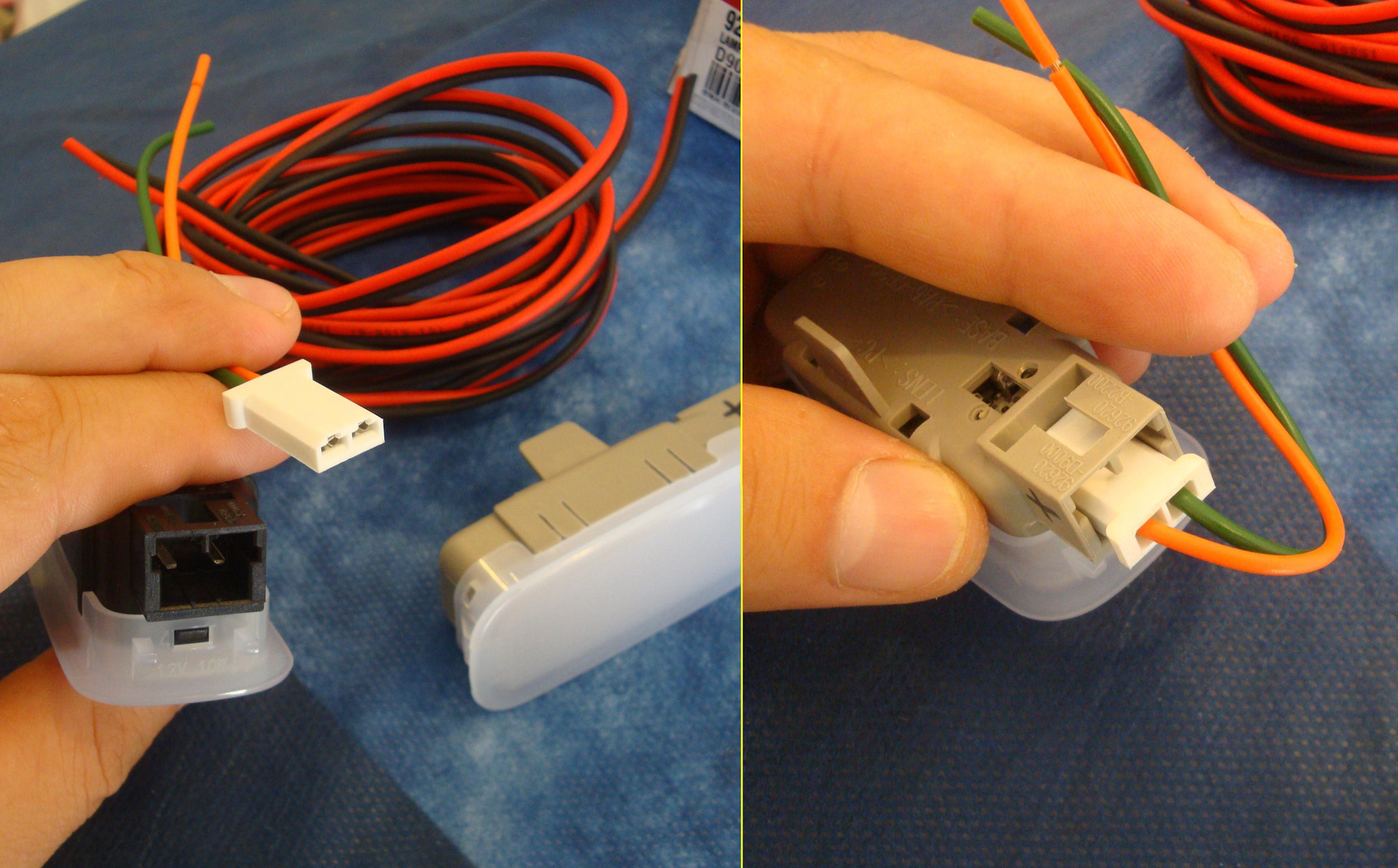

Разъём для подключения плафона подобрал в автомагазине: просто пришёл с плафоном и попросил подобрать, подошёл за 8р. Провод 2х1.0 (или 0.75) 2,5 метра — 50р.

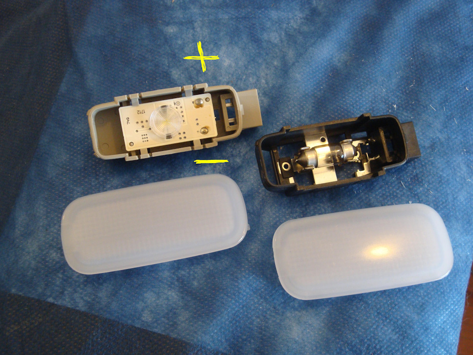

На самих плафонах нацарапаны номера, отличий минимум.
Рассеиватели сняты.
Для подключения второго плафона приобретёно 2,5м провода и подходящий разъём за 8р)))
Штатно плафон расположен только слева, сделаю симметрично справа!

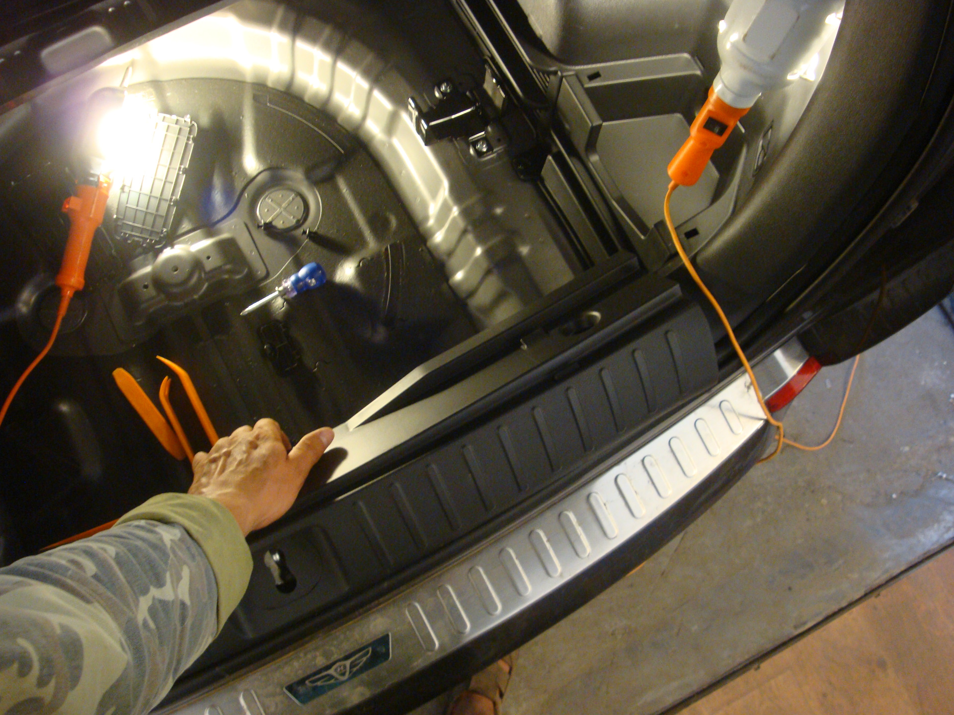

Извлекаю штатный плафон.

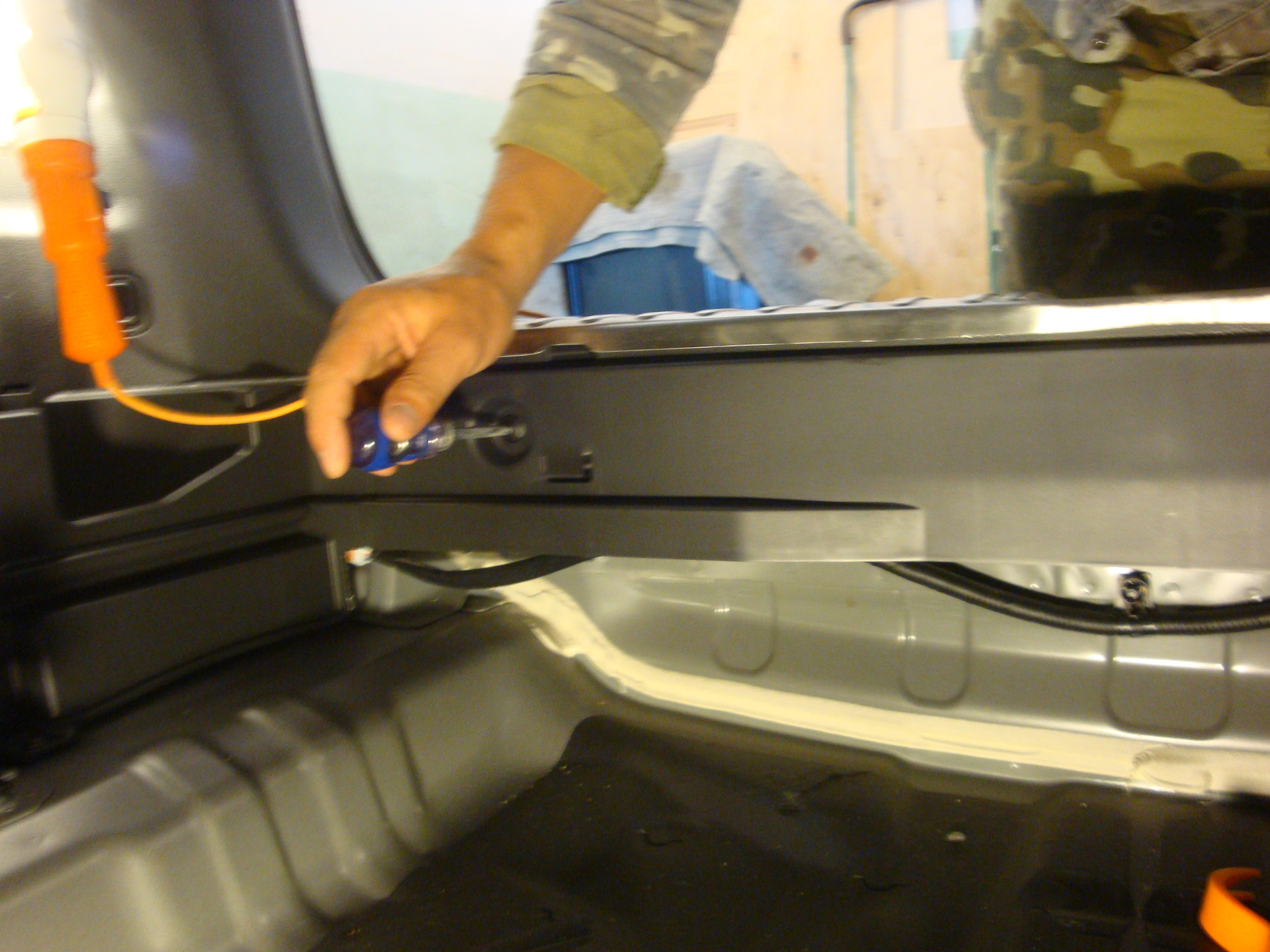

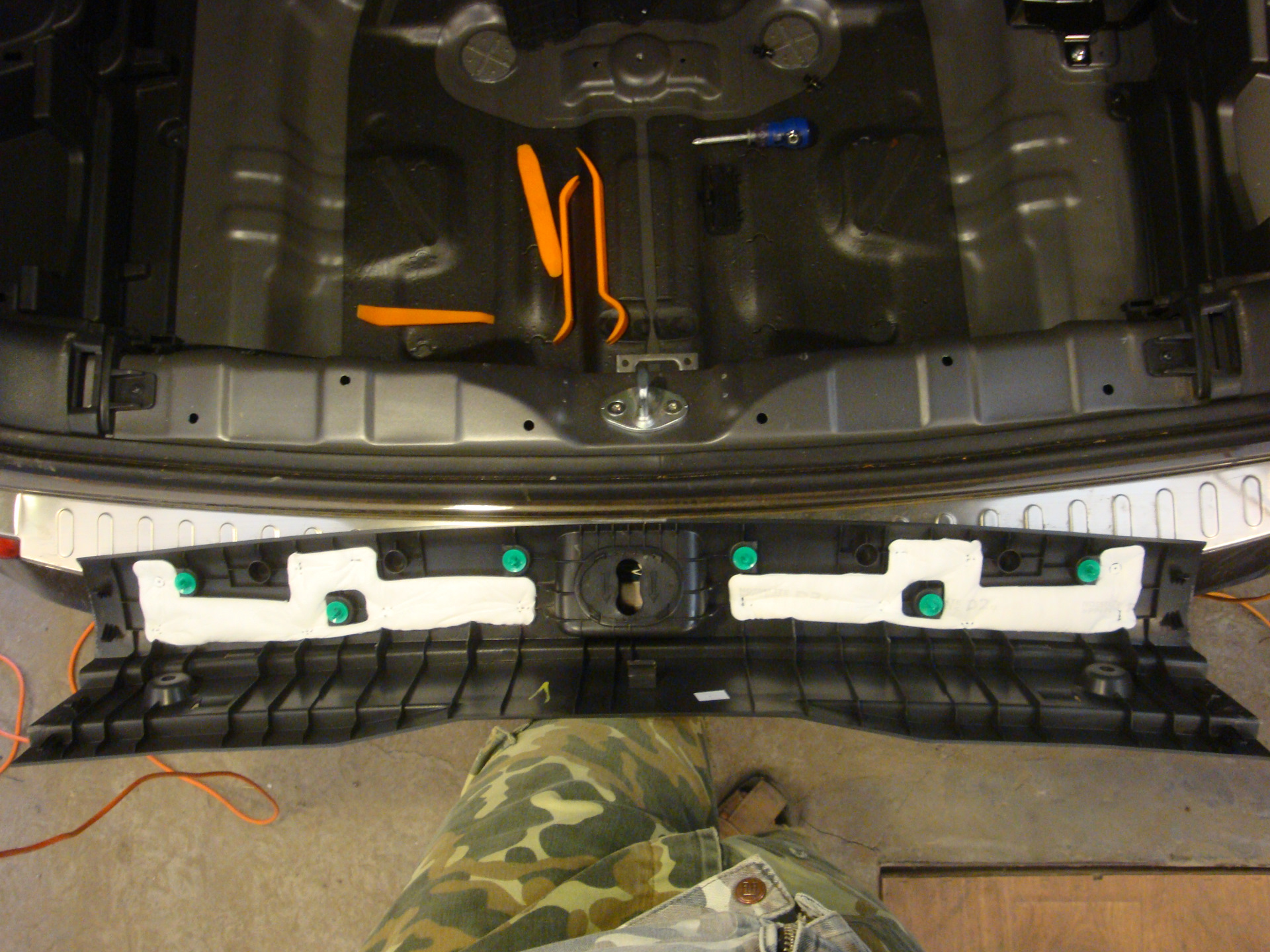

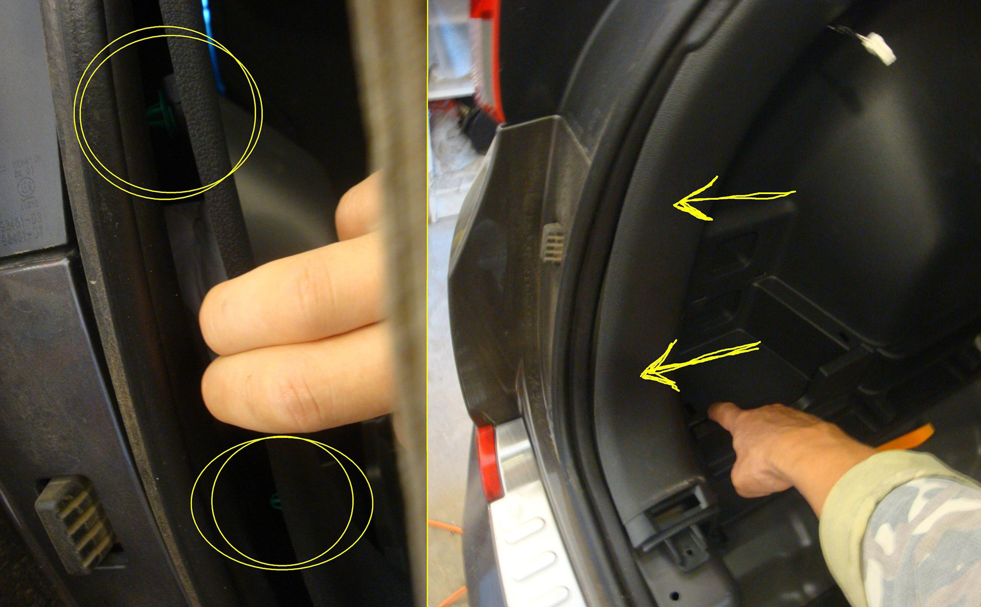

Для снятия порога багажника нужно выкрутить две пластиковые клипсы с внутренней стороны багажного отделения.
Аккуратно стянуть панель наверх.
Порог крепится на 6 клипс и по левому-правому краям защёлки.

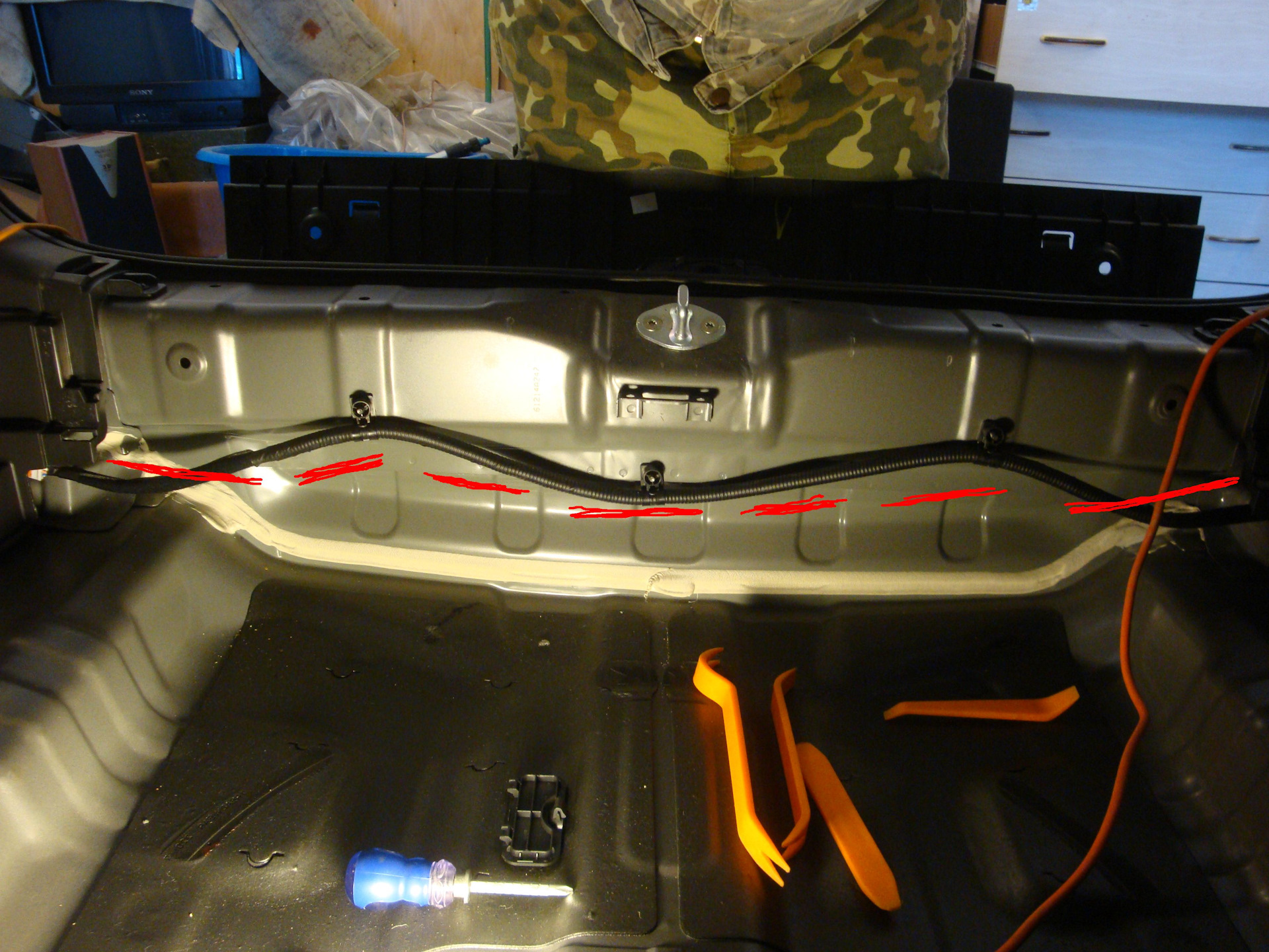

Порог снят, провод питания плафона буду проводить тут.
После снятия порога появляется доступ к саморезу крепления боковой панели, откручиваю его и саморез под полкой.
Так же откручу саморез боковой панели рядом с сидением заднего ряда, в этом поможет мелкая отвёртка с Али (ура, хоть где-то пригодилась!)
Теперь боковая панель отодвигается для просовывания провода питания второго плафона (желтым обозначены места расположения клипс).

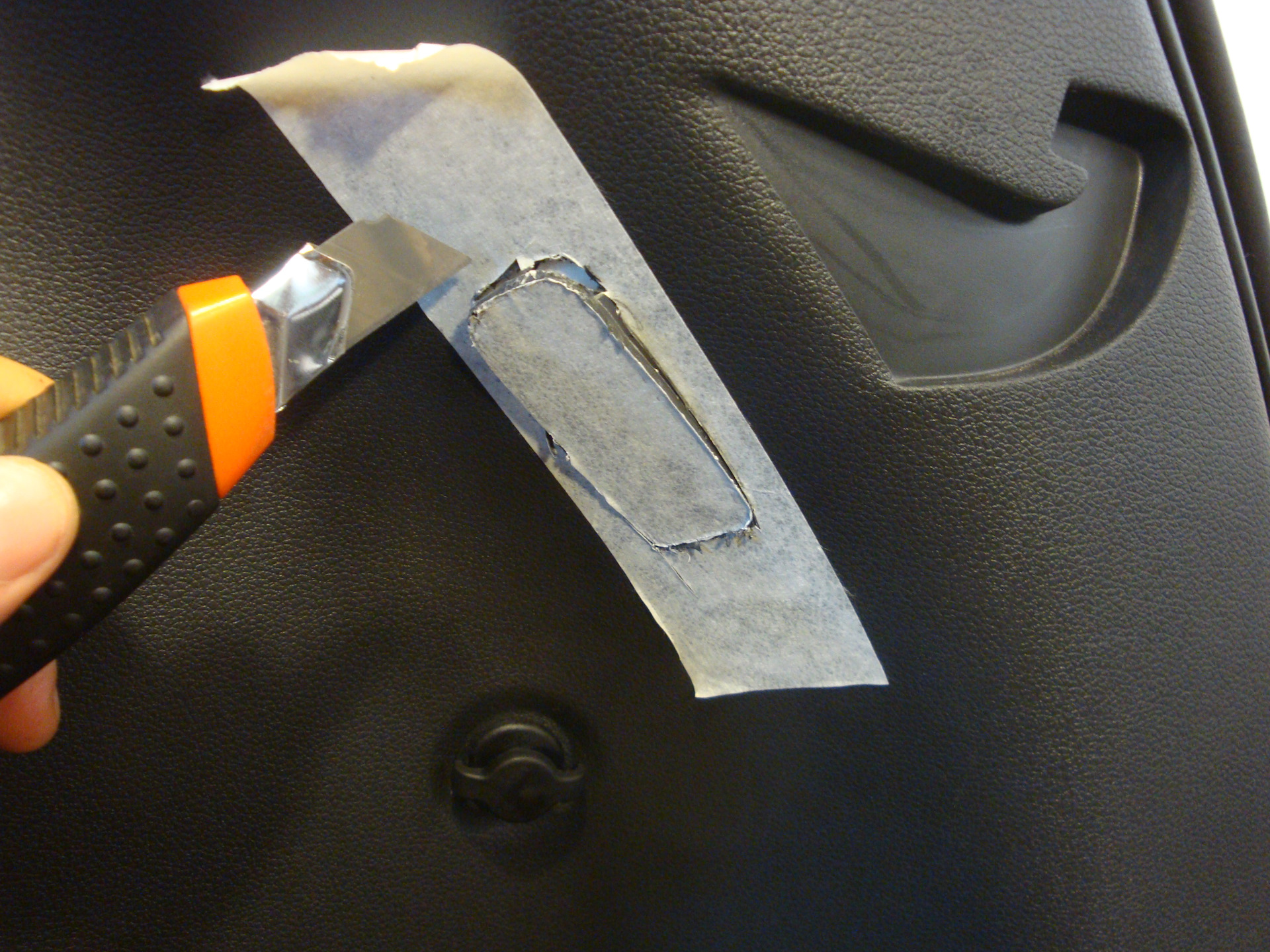

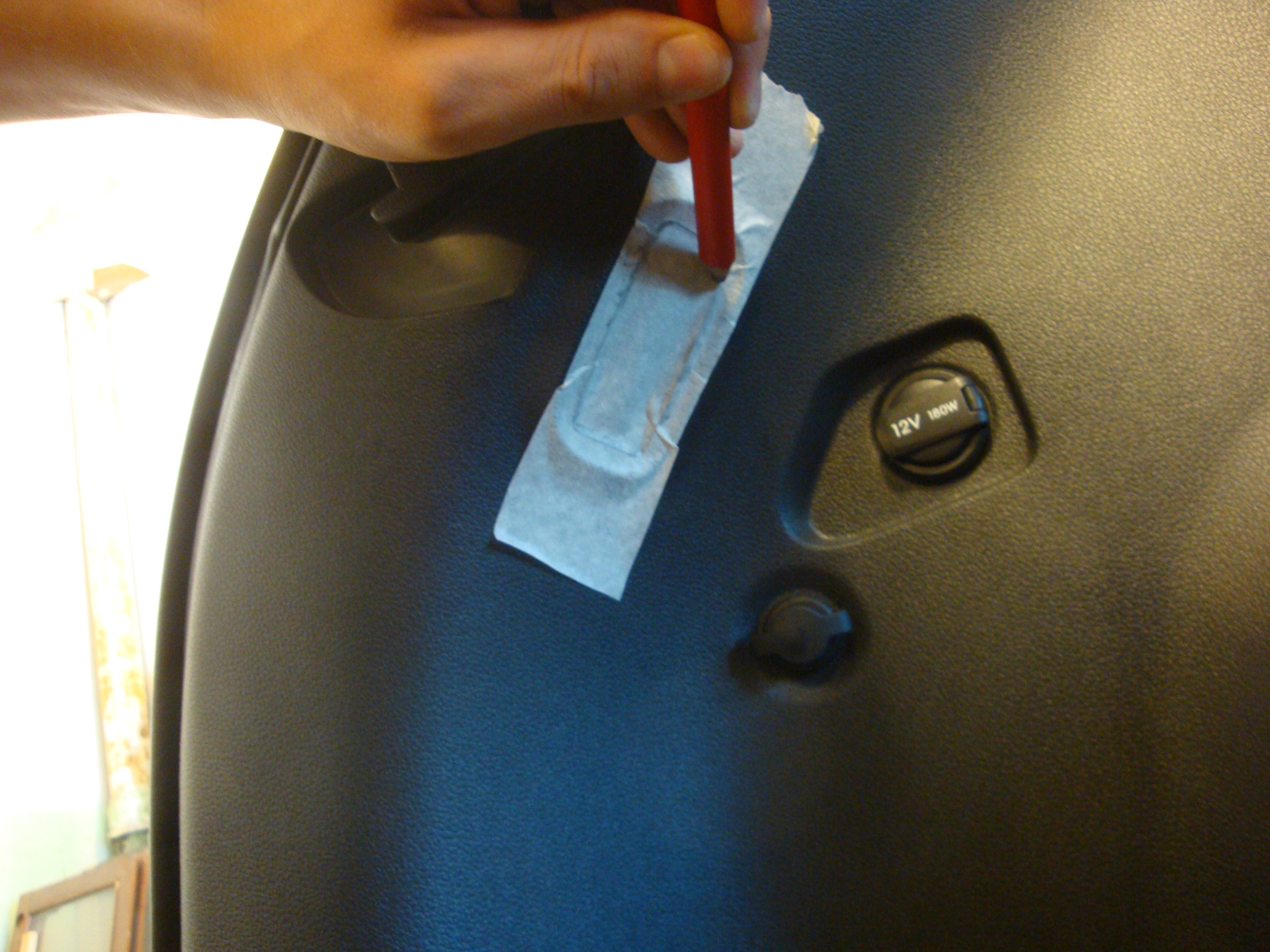

Как в подсмотренных постах использую малярный скотч: наклеил на проём штатного фонаря и обвёл его контур.
Скотч перенёс на место установки, семь раз отмерил, и отрезал (пластик мягкий, режется легко).

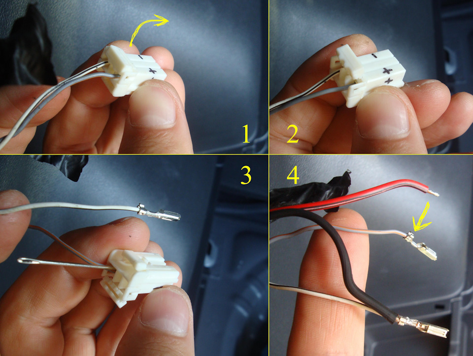

Разбираю штатный разъём: отогнуть фиксатор наверх, иголкой нажимал внутренние фиксаторы клемм. Припаялся к ним же (не путайте + и — !)
Протянул провод ко второму плафону, так же отгибал боковую панель, припаял разъём и подключил плафон.

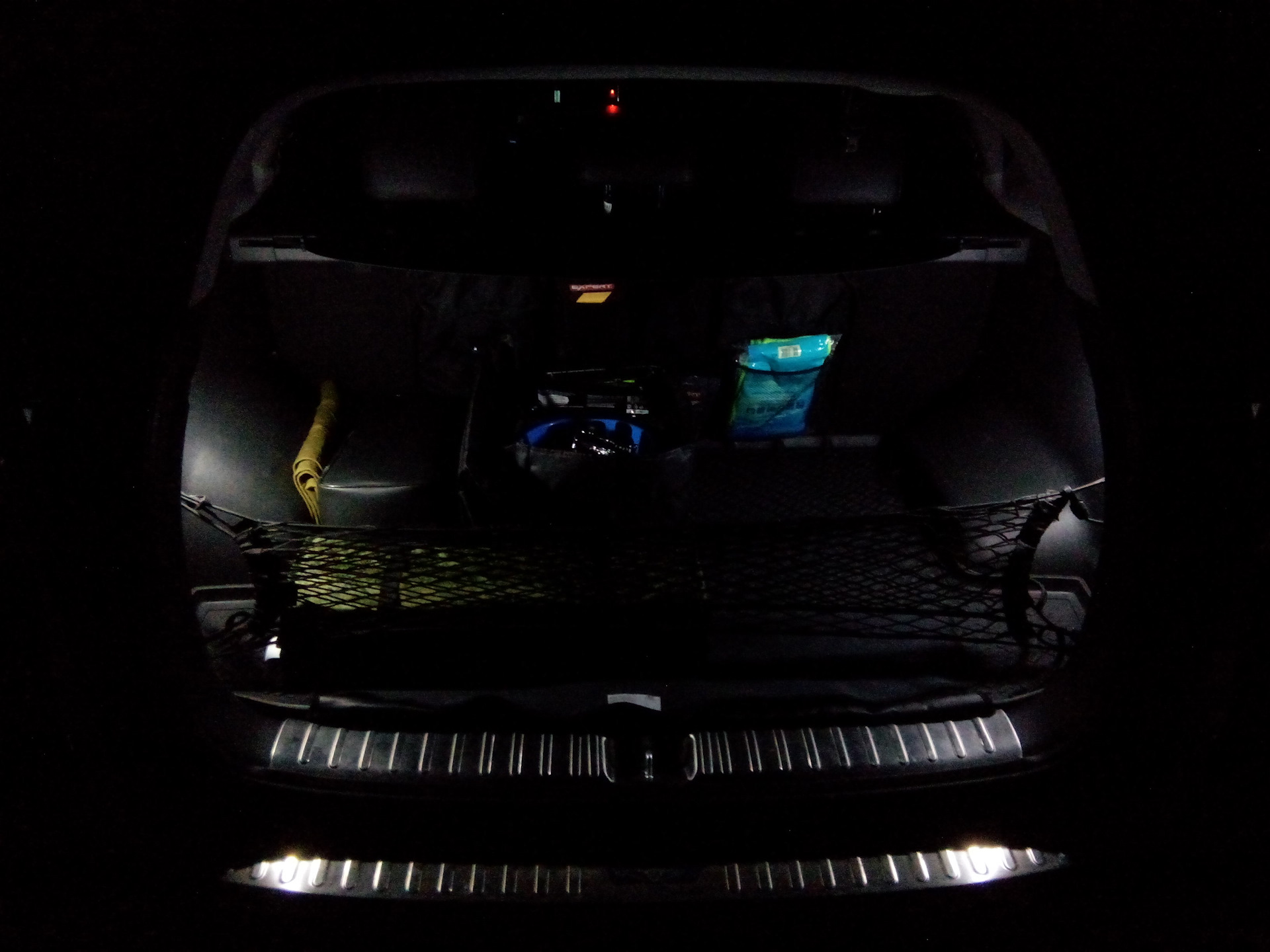

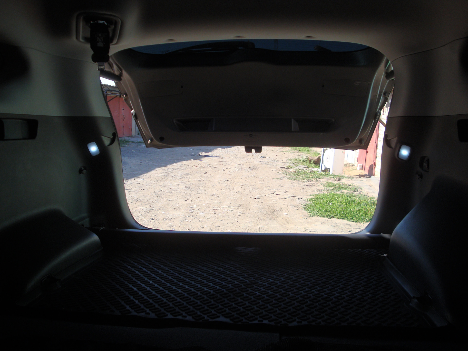

Результат — симметрия!
БЫЛО.
СТАЛО.
Света в багажном отделении однозначно стало больше. Я бы ещё фоток накидал, было бы подробней, но… только 20… Вроде и так всё понятно)
*Минутка расчётов: Измеренный ток потребления штатной лампочки при U=12.34В: I=0,75А, т.о. мощность потребления P=U*I=12.34*0,75=9,255Вт — плафон греется сильно!
Ток потребления новых плафонов при U=12.34В: I=0,12А => P=12.34*0.12=1.5Вт — греется слабо! Два светодиодных плафона потребляют 3Вт! в три раза меньше штатной лампочки)))
