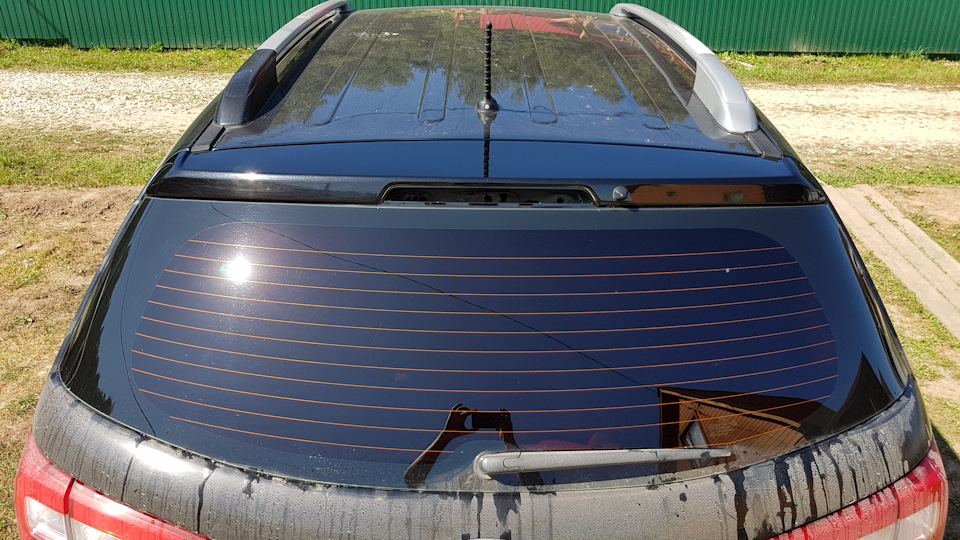

С момента покупки машины, а это без малого 5 лет, тихо лелеял и вынашивал планы по установке спойлера.
Спустя годы сложился удачный момент и маленькая мечта, вдруг оказалась ближе ))

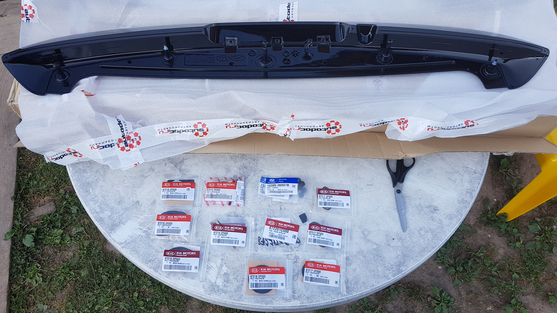

Что было куплено и что понадобилось для установки:
Спойлер — 872122P000 HYUNDAI/KIA — 6,853р.
Фонарь под спойлер — 927002P000 HYUNDAI/KIA — (фонарь именно под спойлер) — 3,732р.
Гайки для крепления спойлера — 1339506007B HYUNDAI/KIA — 150р.
Покраска спойлера с подбором краски по вину и номеру краски — 4,000р.
Различные прокладки:
872132P000 HYUNDAI/KIA — 1шт. — 159р.
872201C000 HYUNDAI/KIA — 3шт. — 255р.
872142P000 HYUNDAI/KIA — 2шт. — 330р.
872152P000 HYUNDAI/KIA — 1шт. — 165р.
872162P000 HYUNDAI/KIA — 1шт. — 165р.
872172P000 HYUNDAI/KIA — 1шт. — 165р.
872172P500 HYUNDAI/KIA — 2шт. — 330р.
872182P000 HYUNDAI/KIA — 3шт. — 459р.
872192P000 HYUNDAI/KIA — 1шт. — 165р.
Дополнительно понадобятся:
Фрезы (коронки) по металлу — 22мм и 32мм с центровочными сверлами.
Герметик (силикон) прозрачный — 1 тюбик.
Обезжириватель (любой)
Краска и лак KIA (по винкоду или номеру краски) для обработки краев высверленных дырок.
Малярный скотч для защиты лкп в момент нарезки дырок фрезами.
Винты для крепления фонаря к спойлеру, либо купить родные, либо подобрать — 3шт.
Пластик в качестве заглушки дырки от старого штатного фонаря.
Различные инструменты (напильники, отвёртки и тд)
Лекало от grazier1979 (по желанию).

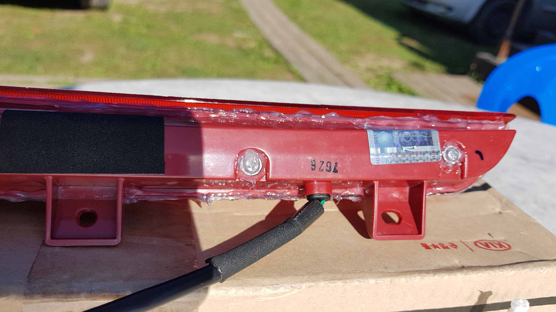

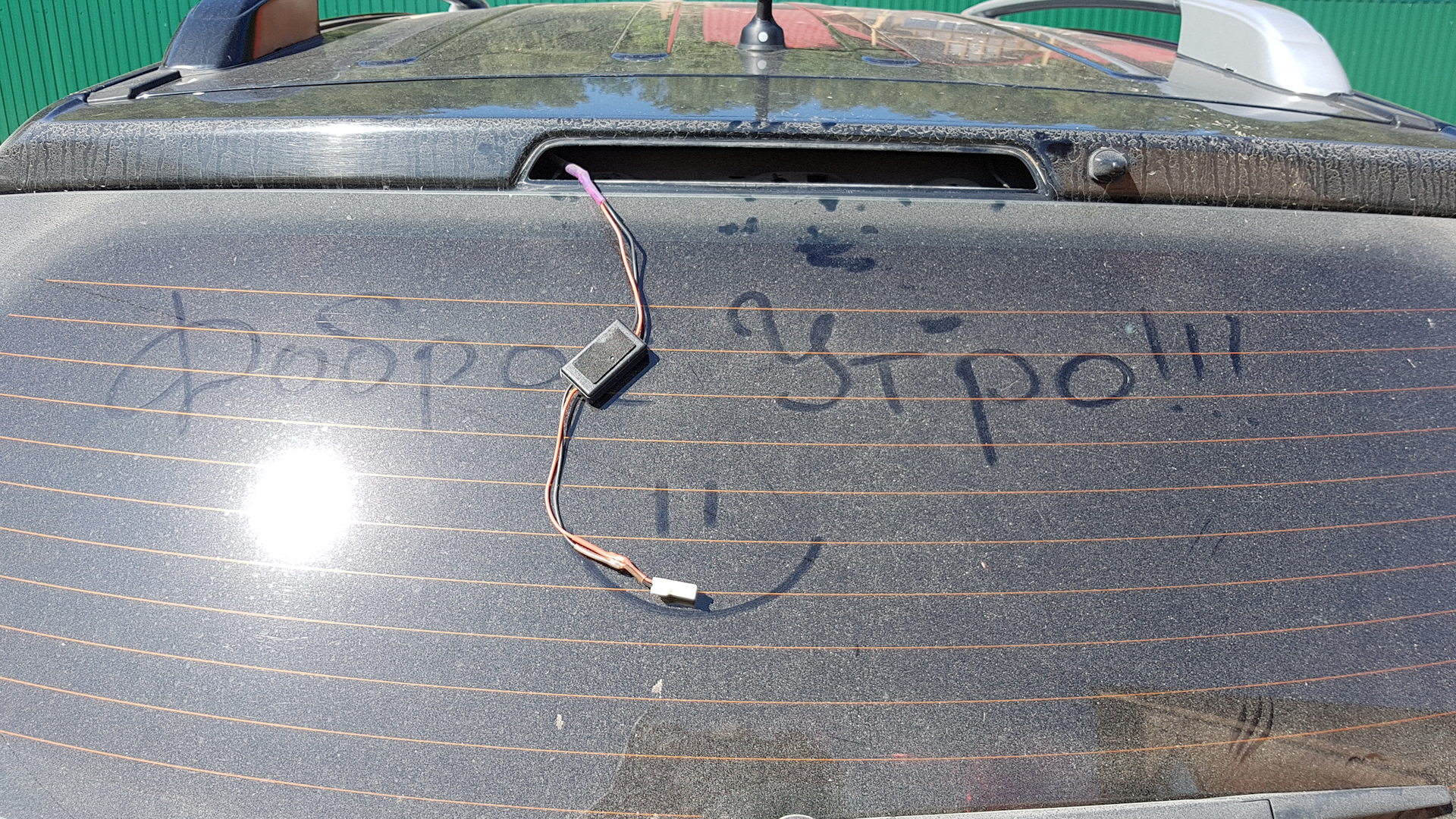

Когда с прокладками покончено, переходим к подготовке нового фонаря.
Фонарь промазали, оставляем сохнуть. Снимаем внутреннюю накладку 5й двери и отвинчиваем 3 винта на 10.
Снимаем штатный фонарь.

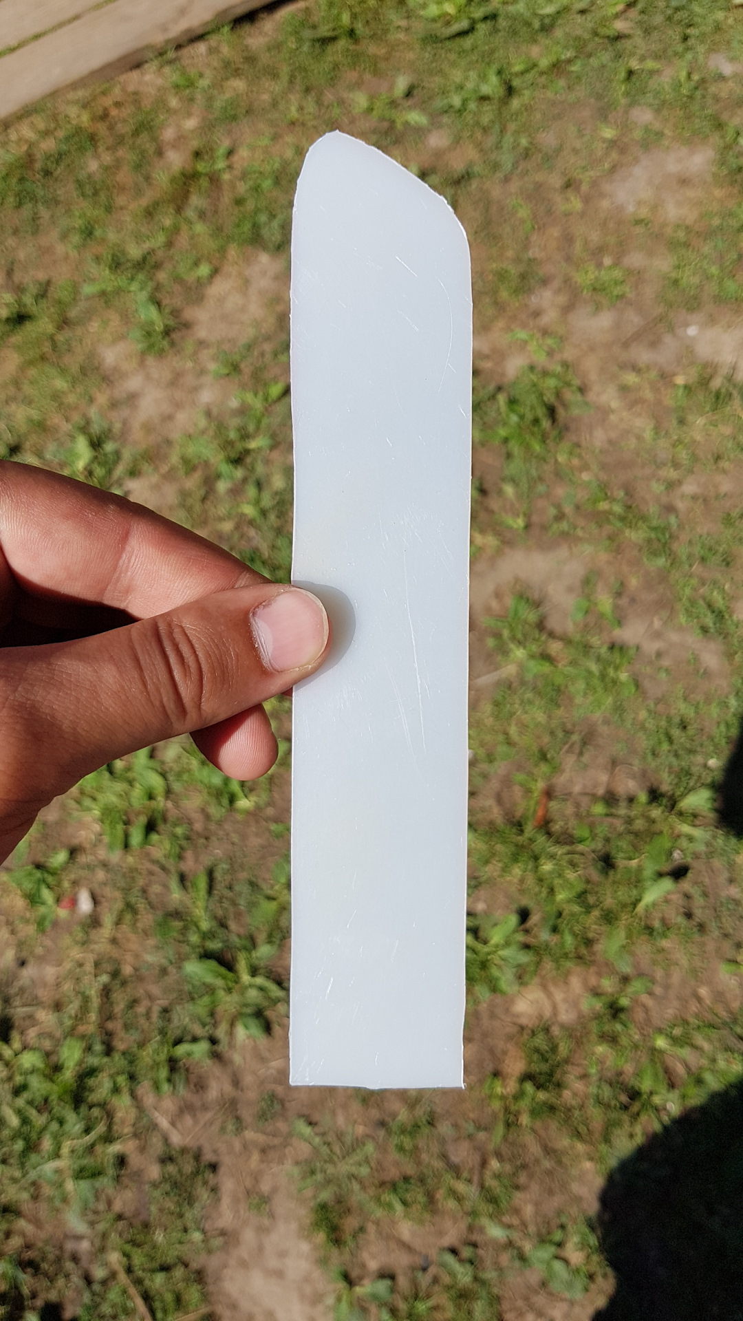

Далее я сделал заготовки пластика для заделки дырки от штатного фонаря. Использовал вот такую тару.
Так как фонарь и дырка от него длинее моей "банки", я сделал 2 половинки, которые впоследствии склею.

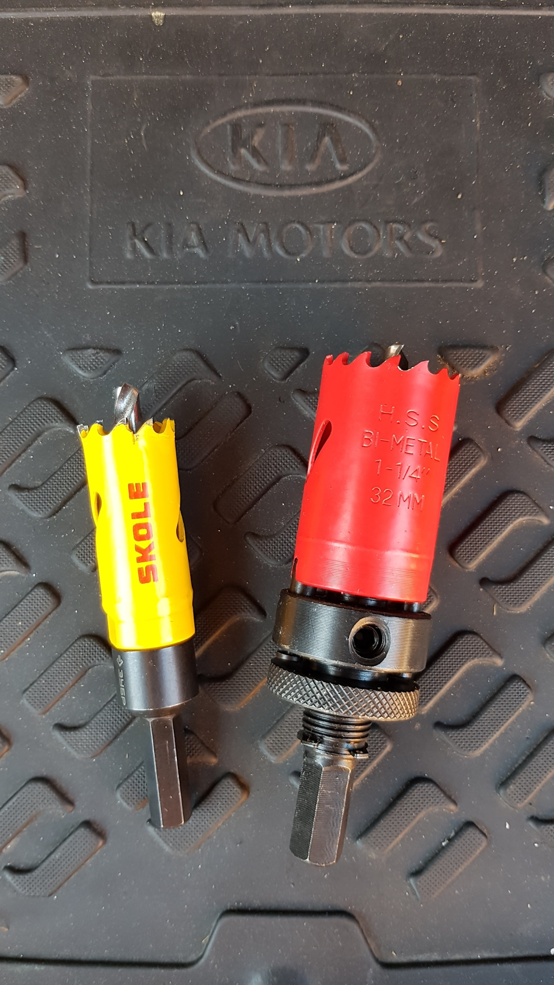

Готовим коронки.
Легкое напутствие по коронкам, берите такие, у которых зубцы в наиболее вертикальном положении и острые.
На картинке ниже, хорошо видно, что 22мм коронка имеет сильно выраженные, вертикальные и острые зубцы, в то время как у 32мм коронки, зубцы "лежат" и не таке острые.
Как итог, 22мм коронка моментально вгрызалась в металл, под нажимом шуруповёрта. С коронкой 32мм всё оказалось сложнее.

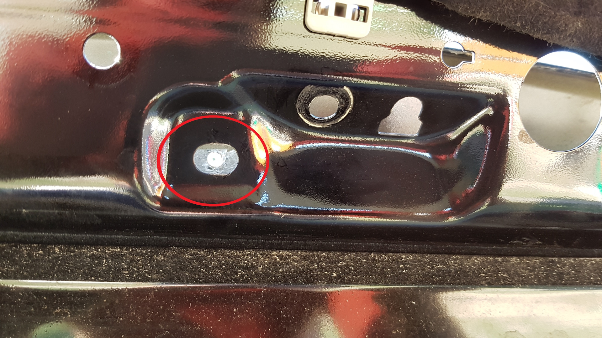

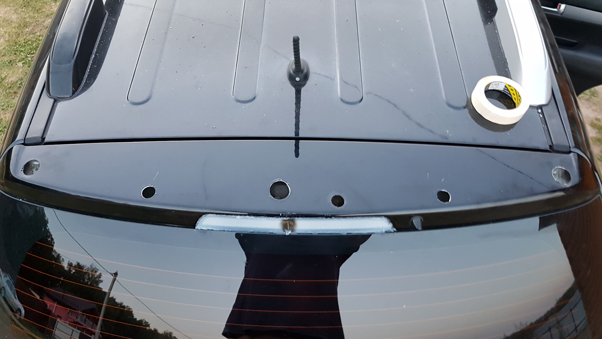

Я решил делать дырки изнутри двери, через отверстия крепления спойлера.
Главная сложность была в том, чтобы сопоставив угол креплений спойлера, спроецировать его на крепление изнутри двери, правильно выбрать точку для дырки, которая впоследствии станет отправной точкой при сверлении коронкой.
С помощью гвоздя "сотки" и молотка, я парой-тройкой ударов через отверстия креплений, намечал точки под дырки в крыше и высверливал дырку сверлом 4,5 по металлу. Таким образом я высверлил все 6 дырок…
После этого заклеил с внешней стороны все дырки и прилегающую область малярным скотчем.

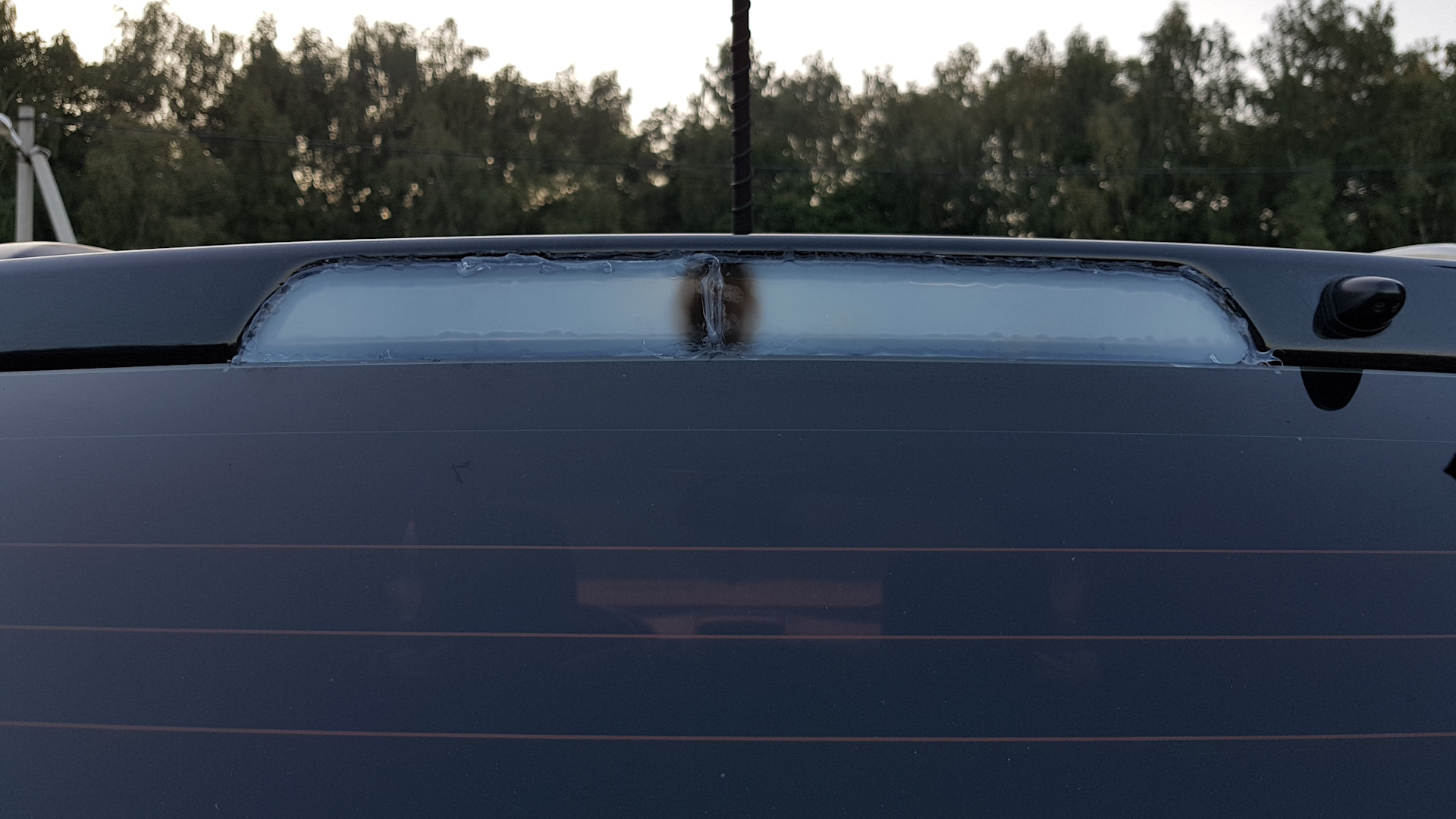

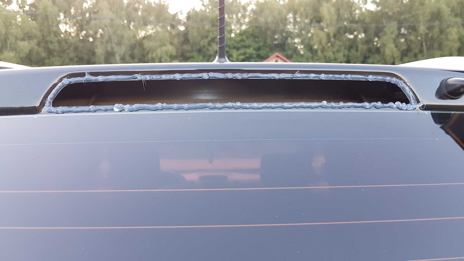

Так как на все замеры ушло катастрофически много времени и время близилось к вечеру, было решено заделать дырку от штатного фонаря, чтобы герметик до установки успел набрать прочность.
Обильно промазываем герметиком края дырки.
Далее подгоняем по размеру половинки заглушки, спаиваем их с помощью зажигалки и промазываем герметиком с двух сторон.

Теперь самое время пуститься во все тяжкие, по ранее высверленным дыркам.
А паниковать было отчего. Если с коронкой 22мм не возникло никаких проблем, то 32мм коронкой я так наипался, что моральных сил никаких не осталось. Она просто отказывалась вгрызаться в металл, снимала краску с поверхности, при этом центрующее сверло гуляя от вибрации всё больше и больше, только расширяло рабочую площадь.
Различными ухищрениями я добился результата. Все 6 дырок смотрели на меня своимии пустыми глазницами.
Далее наступили 2 часа бесконечных примерок спойлера и подгонки дырок напильником. Когда очередная примерка спойлера показала, что результат точности дырок приблизился к отметке 100%, а прилегание кромки спойлера к крыше было также 100%, я сильно и мощно выдохнул!
Реально, это была игра в повезёт-неповезёт, но мне повезло, руки выпрямились и сделали всё как надо.

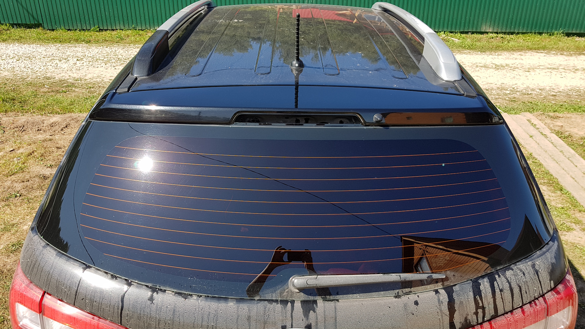

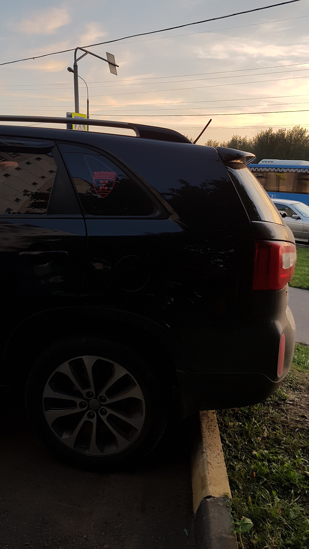

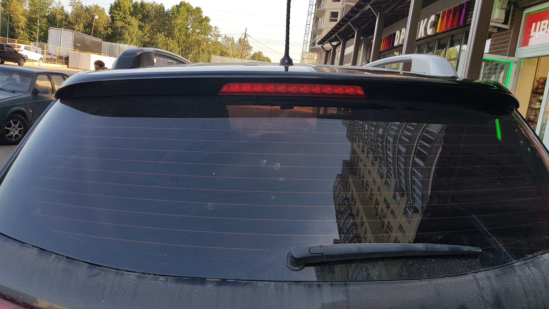

И уже где то в 21:00 спойлер был посажен на свое место, все крепления были стянуты гайками.
В заключительной части, уже в кромешной тьме, я не спеша переделывал разъем нового фонаря.
Так как фишки на старом (штатном) и новом не совпадают, то срезав фишку со старого, слегка нарастив проводку, я приделал фишку на новый фонарь. Strobe controller остался на своем месте, люблю эту штуку.
Открываем водительскую дверь, нажимаем не садясь на тормоз, сзади прерывисто заморгало… Стоп работает.
На этой ноте, все работы были закончены и доведены до логического конца.

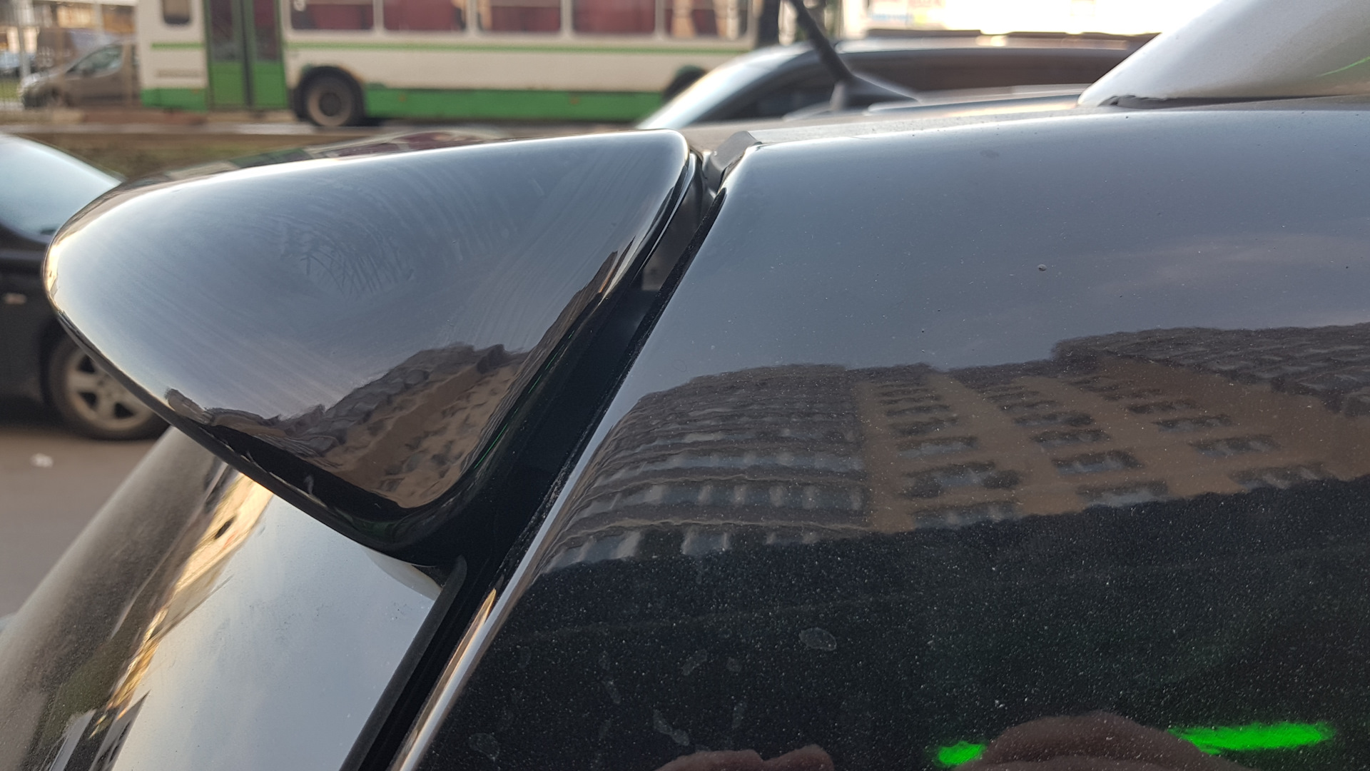

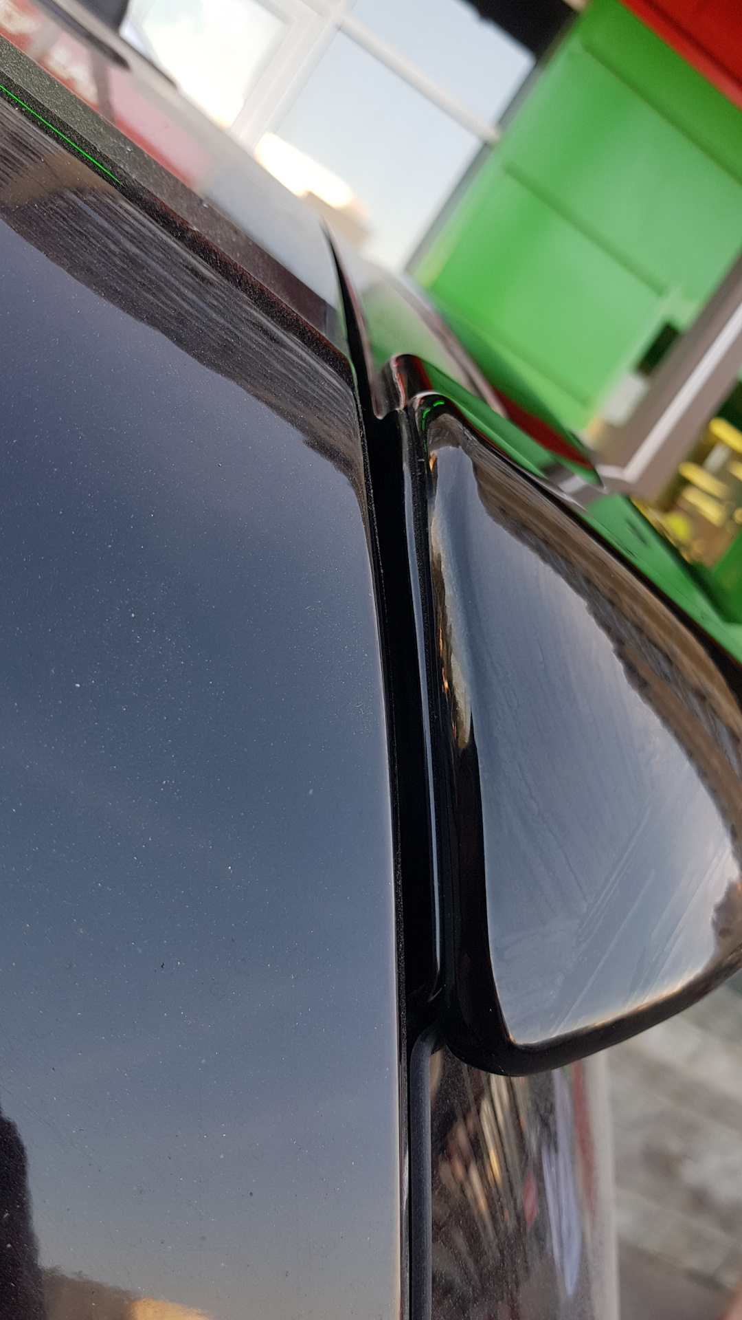

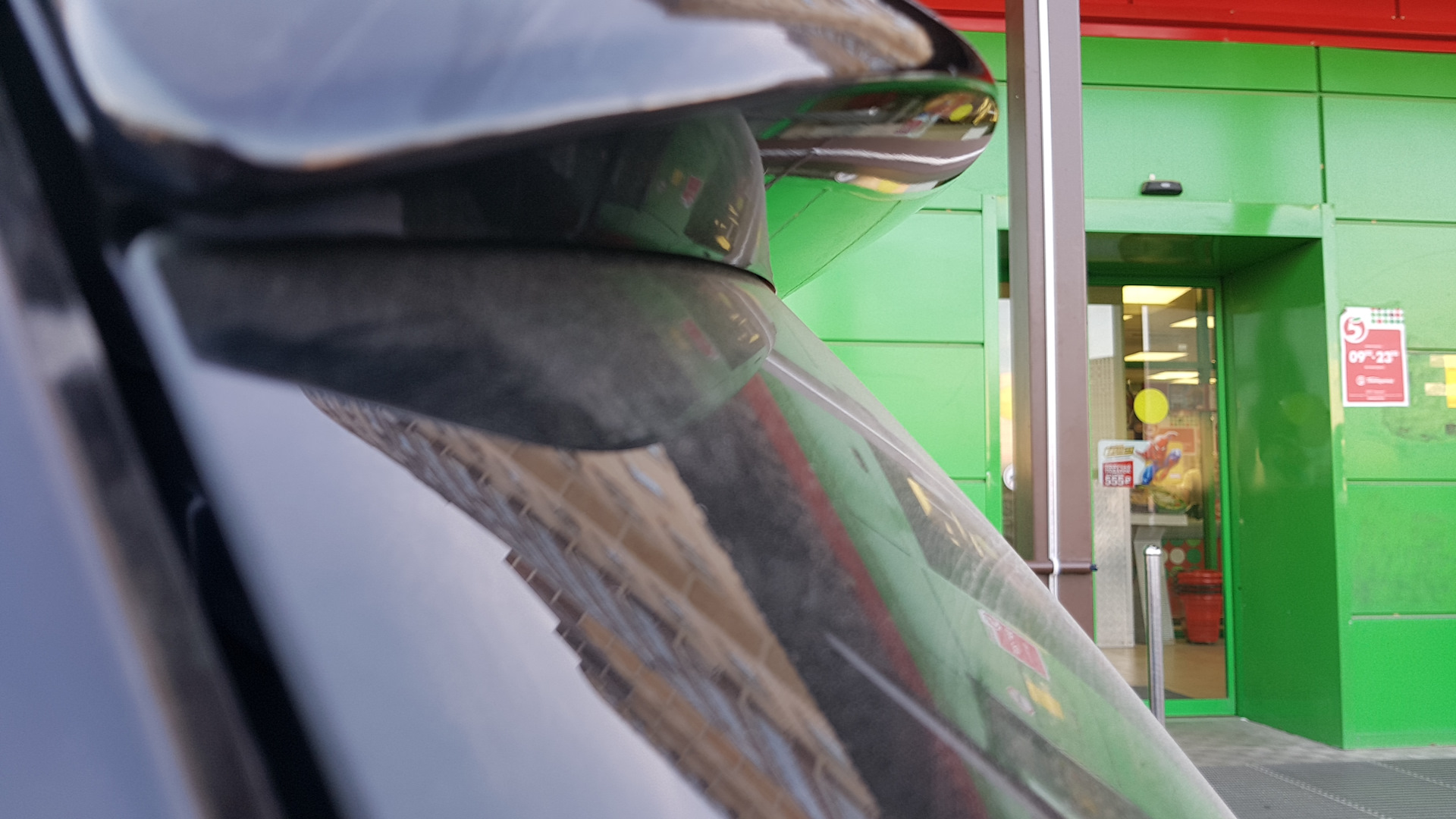

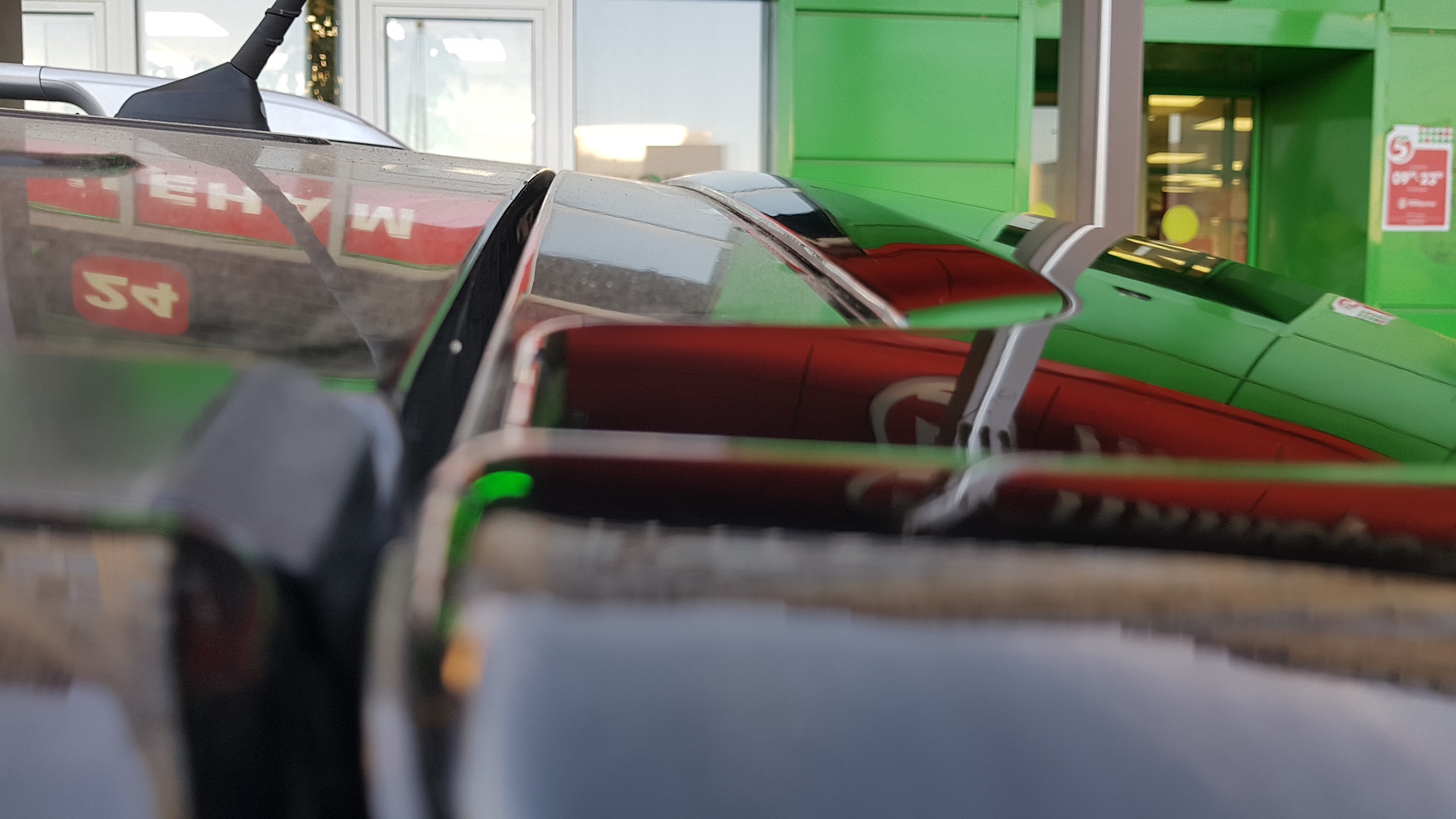

На следующий день, осталось собрать все сливки проверить окончательно зазоры, посадку и геометрическую ровность.
Что в итоге, не смотря на всю кажущуюся простоту, в моем случае все было сложнее и дольше.
На кон было поставлено фактически всё, точность установки, да и в принципе ее возможность. Про целостность крыши уже и не говорю.
Было интересно, сложно, волнительно и непохоже на всё остальное, сделанное до этого!
